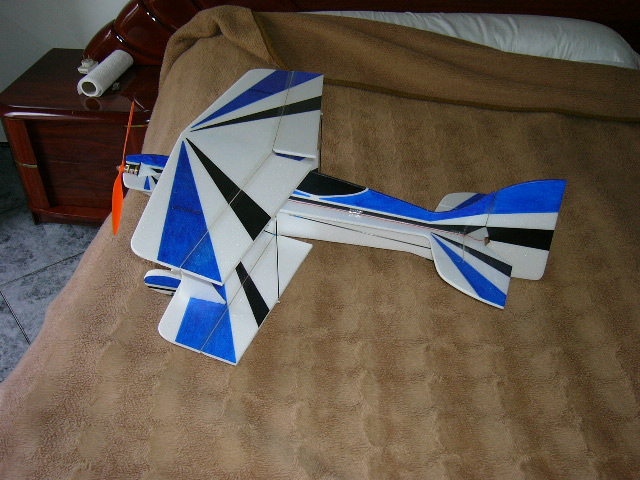

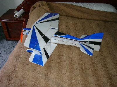

FoameIIx3D listo para montar, después de la fase de decoración.

Asi queda una vez montado

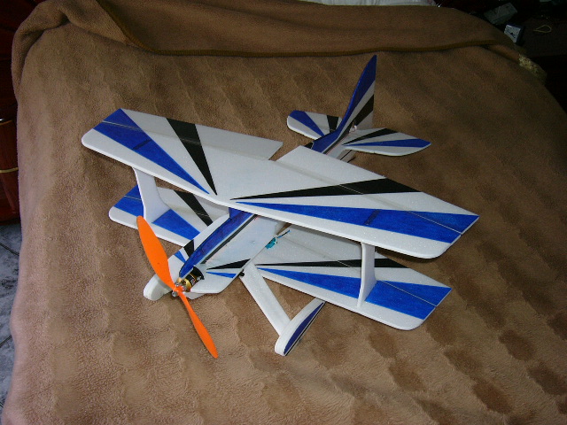

En esta se puede apreciar el tren.
A mi opinión les hacen falta unos refuerzos para mejorar la rigidez de la sujeción del ala y de la torsión de la misma respecto al fuselaje.
El avión recién construido no necesita ningún refuerzo para volar bien, pero después de la primera ostia si.
Normalmente cuando te la pegas, lo más normal es que se parta la sujeción del ala superior, por donde el fuselaje. Esa zona hay que reforzarla con 2 planchas en depron de 3mm pegadas a los lados.
Luego para mejorar la torsión antes comentada, se le pueden poner unos montantes en varilla de 1mm o 2mm, desde la parte delantera de los soportes de las alas hacia atrás pegado en el fuselaje. Cuanto más atrás se enganchen más fuerza harán.
Detalle de los montantes de las alas del FoameIIx3D. Lo que los une es hilo de kevlar con un poco de ciano
Otro truquillo para reforzar es utilizar los "triangulares" que salen de cortar los alerones para que estos puedan moverse. Luego se pueden utilizar para reforzar la unión del ala inferior o superior.
Aquí se aprecian los triangulares en depron y el refuerzo del soporte del ala superior

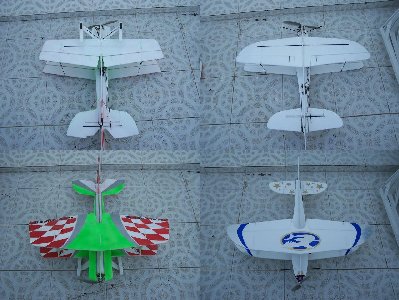

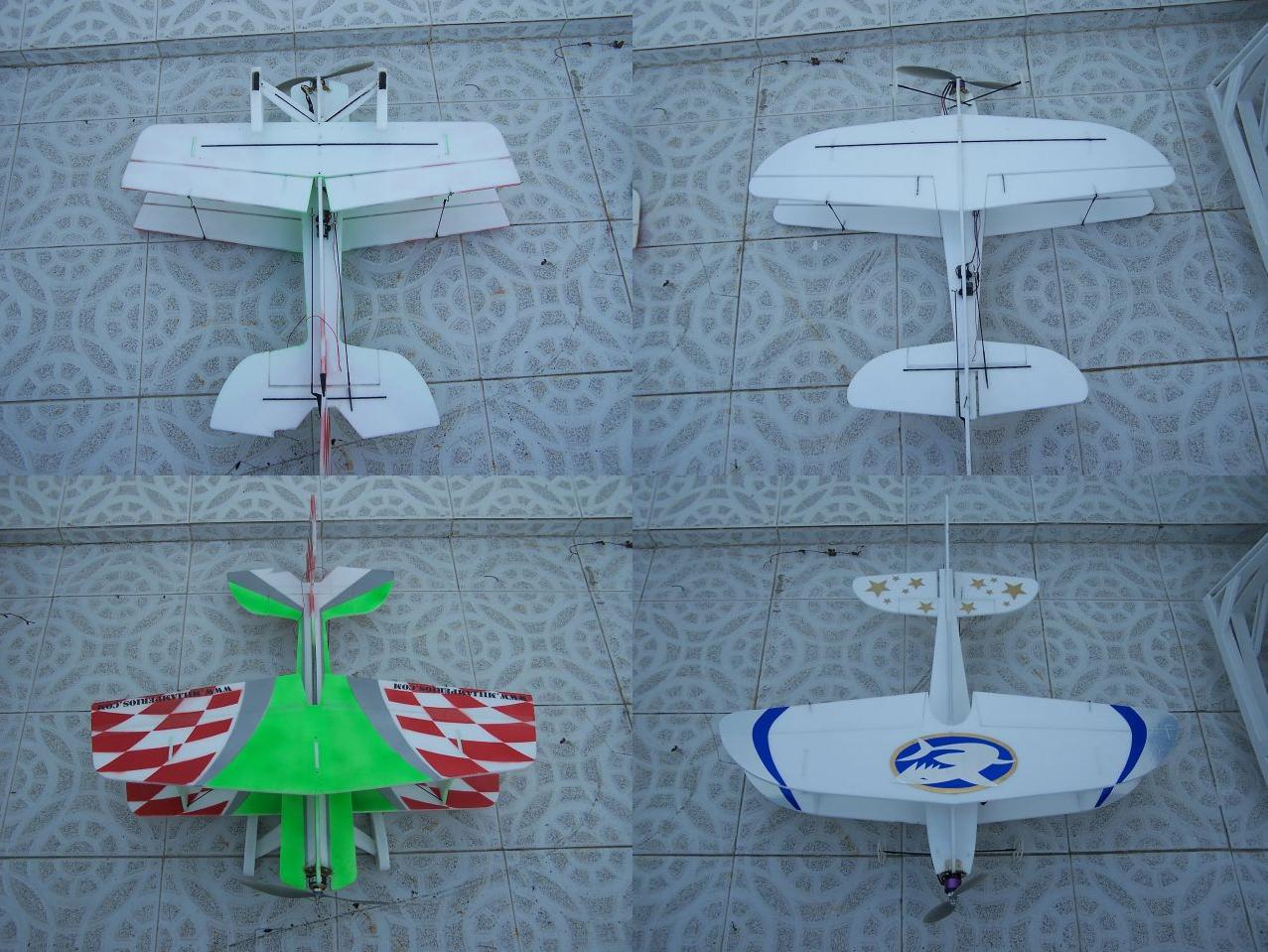

Los dos juntitos
