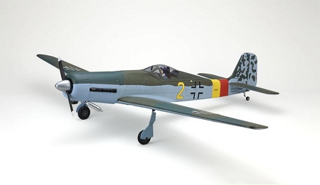

Pero es que ahora me ha entrado tambien por un ojo el ta-152 que hace kyosho, del que hay varios videos en youtube.
La motorizacion que le pondria seria un saito-100 que va un poco justita para el de BH, y dentro del rango al de Kyosho.
El problema viene ahora.............., mientras que el de BH, indica que es para emisoras de 6c, (supongo que el alabeo ira con dos servos por canal...), el de kyosho dice que es para 7c........, significa esto que lleva el alabeo, dos servos en dos canales???, se podria poner esto en un canal como el de BH??
Decir que la envergadura el de kyosho pasa los dos metros, mientras que el de BH, se queda en 1.8, pero este ultimo tiene un tren imponente, mientras que el de kyosho se lo veo un poco "blandengue"

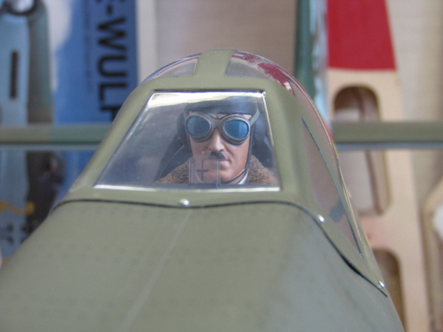

Ya por ultimo detalle, la figura del piloto de ADOLF GALLAND, en el de kyosho "tira musho":):):)

Yo tengo el de Kyosho y te recomiendo el de Black Horse sin dudarlo.
El acabado del recubrimiento no tiene nada que ver, el de BH lleva un envejecido muy realista además de efectos de pintura pulverizada; el de Kyosho lleva un acabado más, mucho más sencillo y simplificado.
Sobr el tren, lo has dicho todo: el de Kyosho es mecánico con patas en varilla de acero, nada de patas con amortiguación y requiere un servo especial de tren retráctil para accionarlo.
¿La figura de Gallans?, ¿dónde?. Lo pregunto por que el mío no la incluía y, además, Galland que yo sepa nunca voló este modelo de avión -y tengo bastante, pero bastante documentación técnica del mismo.

¿Por qué prefirí el de Kyosho?, pues por que cuando lo compré aún no existía el de Black Horse y por que, en cualquier caso, a mi me gustan los aviones raros y el TA-152, diseñado como caza estratosferíco previsto para el día que apareciesen los B-29 sobre los cielos alemanes tiene un "no se qué" al que no me pude resistir.

Yo tambien estuve mirando el Ta152 de Kyosho pero lo del tren y que la fidelidad con el modelo real queda mucho en entredicho por no decir que no se parece nada hizo que me decidiera por el Fw-190 de BH que ahora que lo tengo casi listo menuda pinta tiene :D :D :D :D

PD: Jesus, segun las palabras del propio Galland (al que conoci personalmente) cito: "yo lo vole todo"

El Ta-152 es sano volando, pero.............es verdad que tiene más de 2 m de envergadura pero las alas son estrechas y aún se estrechan más en las puntas, de forma que como le frenes, se termina enfadando y mete la punta. Que da hachazos, vamos.
Pero solo si insistes en buscarles las vueltas, que quede claro.
Respecto a lo que comenta "caballodetrolla" de Galland, .......¡vaya un honor haberle conocido, amigo!. Ahora, aunque sea un personaje histórico por el que siento gran respeto y simpatía, me temo que la imagen que tengo de él a través de sus biografías e inclusos su propia historia "El primero y el último" es que era un poco "fantasma", llamémosle.
Como General del Arma de Caza, me imagino que debió de probar si no todos, casi todos los aviones de caza alemanes, pero no me consta por no haber leído nunca testimonios de terceros ni opiniones de él mismo que volase modelos como el Ta-152, el He-162, el Me-163, etc.
Además, como ya en los últimos meses le castigaron a quedarse en su unidad, el Galland Circus, no creo que los últimos, últimos desarrollos llegara a catarlos. El Galland, me parece, era muy "de Messerschmitt" siempre alabando al 109 y, por supuesto, al 262.
