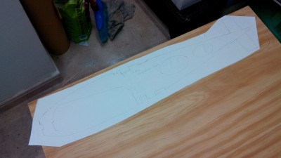

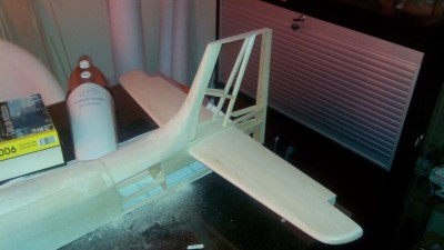

Hola amigos :D . Tras un tiempo trabajando en el modelo, he querido compartir con vosotros la contrucción de este. Esta aventura comienza en junio del 2014 y actualmente está prácticamente acabado. He querido que coincidiese la fecha de creación del hilo con la del comienzo de la fase de acabado, si bien el modelo ya está estrenado. El motivo es, asegurarme de que el modelo volaría correctamente antes de seguir con el.
Por otra parte, para no aburrir al personal, voy a ir poniendo bloques con las fotografias mas significativas. Esto no quita, que ponga alguna foto mas a peticion vuestra, para aclarar cualquier duda sobre la construccion, pues hay cerca de 260 fotos (y las que quedan) de lo que va de proceso. Mas adelante me gustaría compartir con vosotros el momento del estreno. A si que vamos al lio...una captura de pantalla del modelo a reproducir y unas fotos del modelo real.

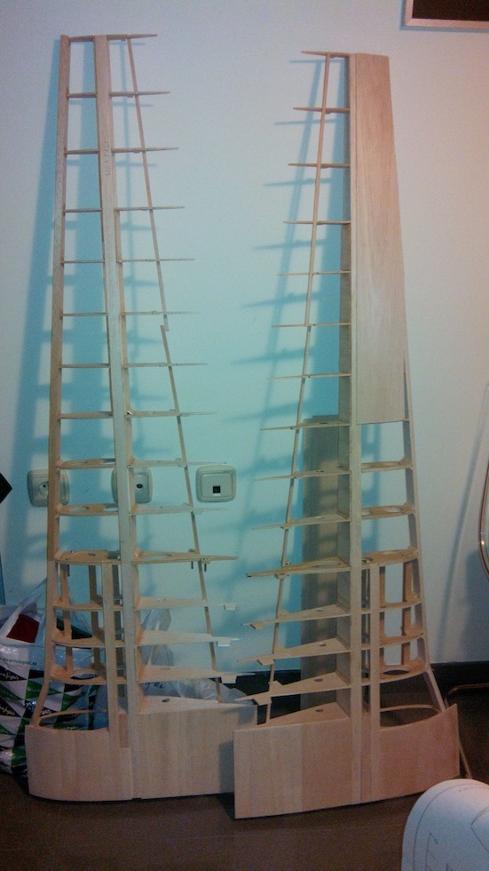

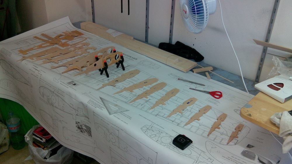

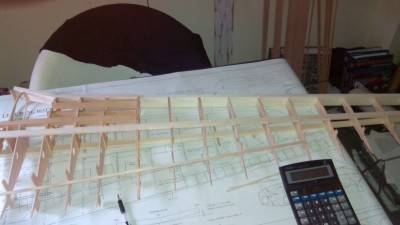

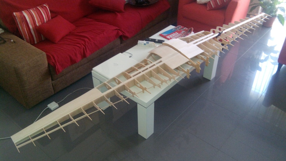

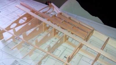

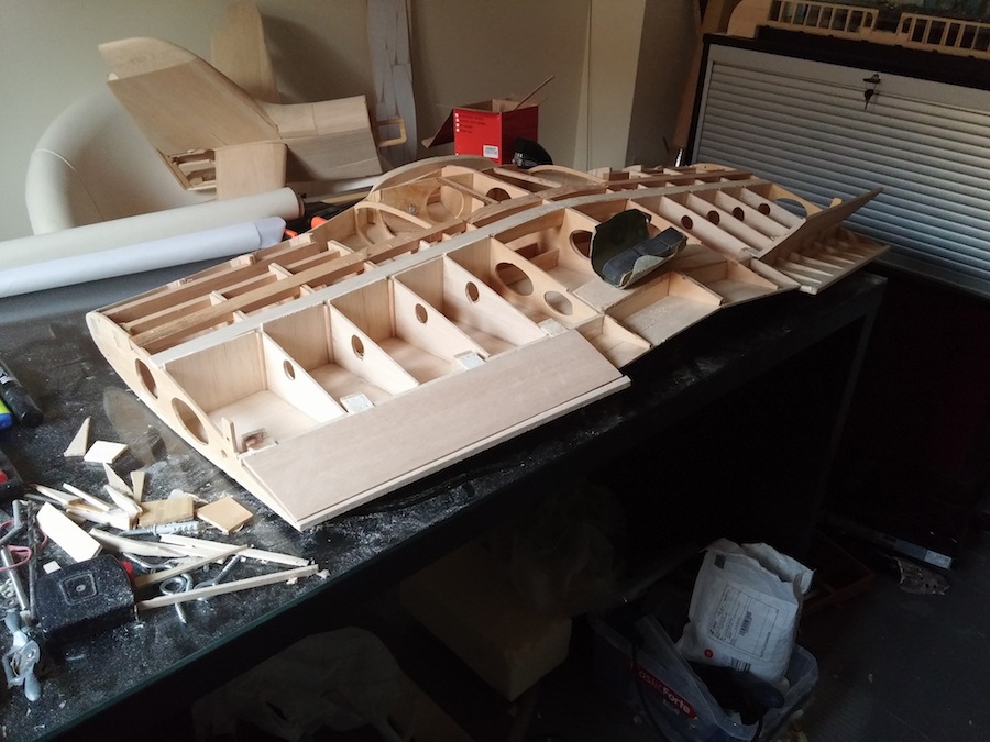

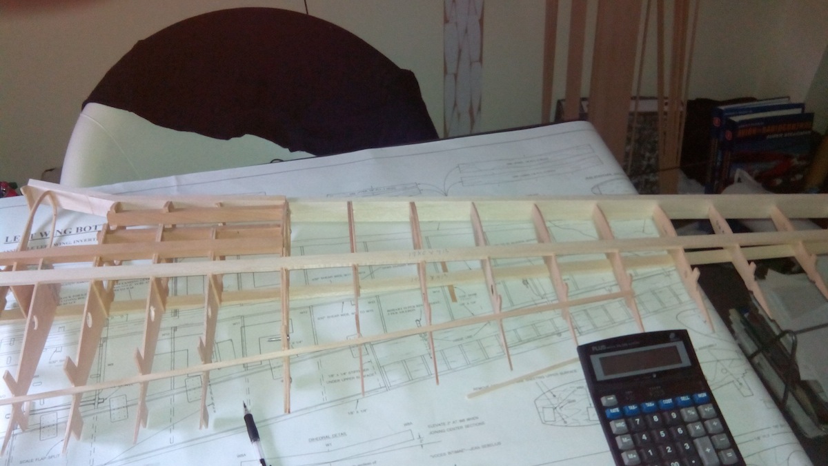

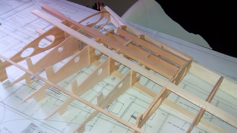

Hola a todos :D ... Hace algún tiempo que los planos de este modelo están disponibles en la pagina web de este diseñador y desde que los ví cuando empezaba en este hobby, supe que algún día construiría este modelo, pero hasta entonces tendría que ir cogiendo experiencia con otros mas pequeños. La verdad es que por medio, solo he construido el spitfire mk IX de top flite, el cual tengo que decir que es uno de los mejores modelos que tengo en cuanto a lo bonito, pero sobre todo a las prestaciones de vuelo. Así que este es el segundo que construyo.
Primero comenzaré con un bloque de fotos dedicado a la construcción de las alas. En este bloque se ve como transferí la copia de las costillas en papel pegandolas a la madera. Todas las piezas del modelo estan cortadas con sierra de marqueteria :) para el contrachapado de 3mm y con cutter las que fuesen de balsa (tambien de 3mm).
El material de los 4 largueros que lleva cada ala tanto en la sección central como en las exteriores son de madera de balsa y los que deberían ser de pino en la sección central lo sustituí por haya. Esta última madera también la utilicé para las bancadas del tren de aterrizaje. Las costillas son de calabo, esta madera es parecida a la marqueteria, la diferencia está en el chapado...es de pino gallego. La única pega que tienen estos planos es que te pasas un ratito calculando las equivalencias de pulgadas a milimetros :) .

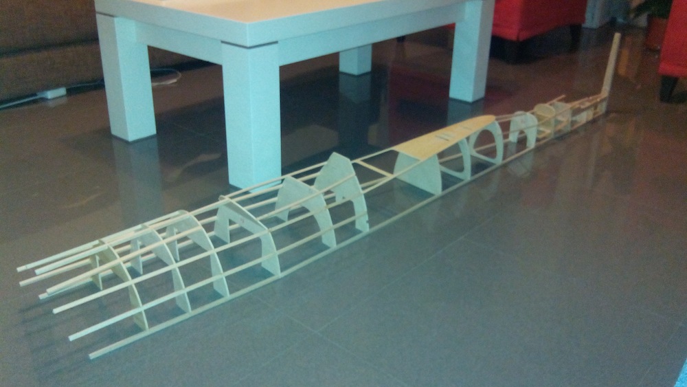

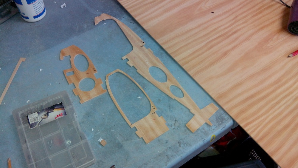

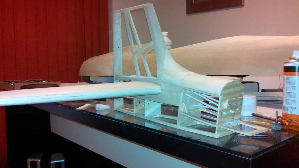

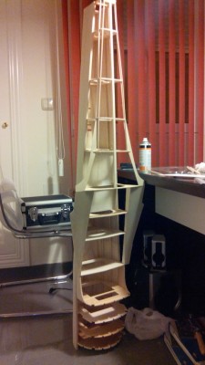

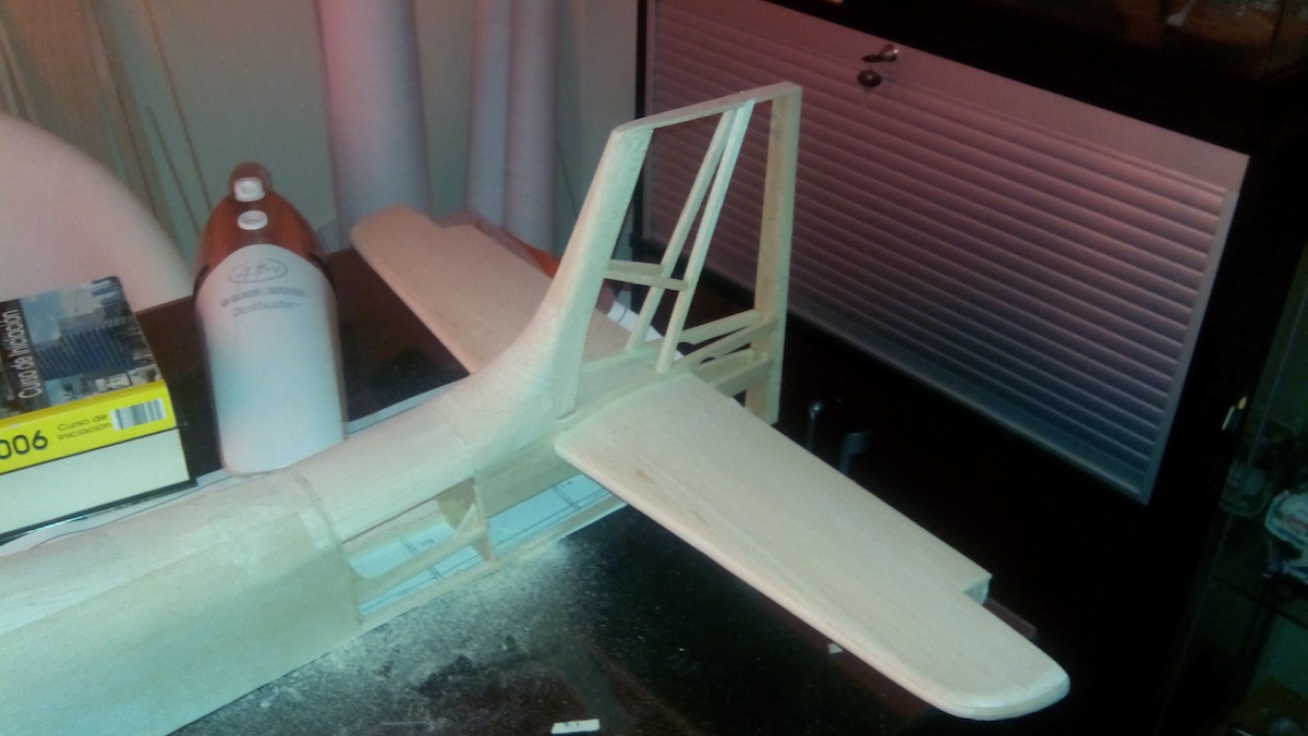

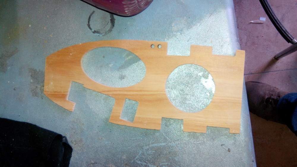

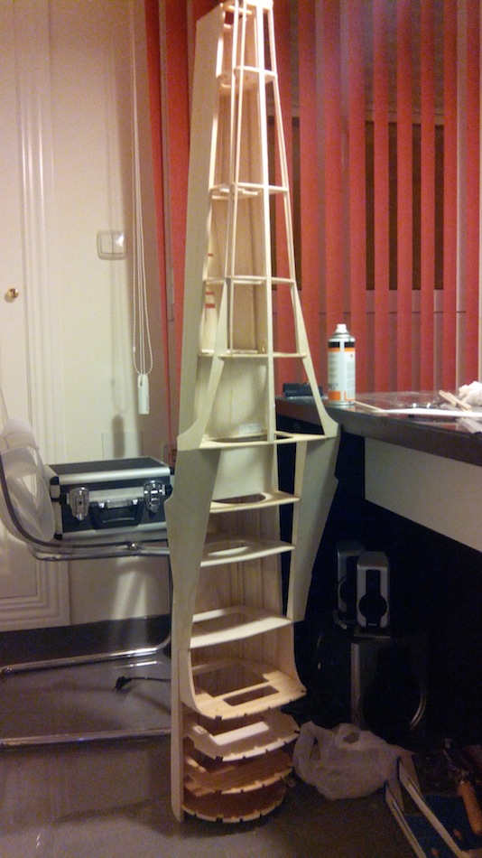

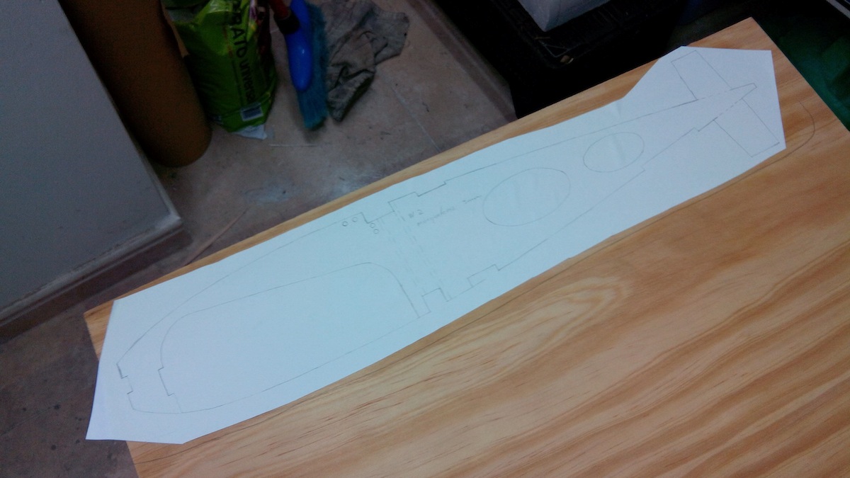

Hola, buenas noches :D ...para el segundo bloque de fotos, seleccioné las del ensamblaje de la mitad superior del fuselaje y cola incluyendo el estabilizador horizontal. De este último no dispongo de ninguna foto, no obstante, lo explicaré...aunque no tiene ningún misterio.
El estabilizador va construido en dos mitades. Cada media costilla va formando la estructura interna junto con las mitades del los bordes de ataque y fuga. Despues de enchapadas ambas mitades inserté unos tacos de balsa donde mas tarde habria de taladrar para introducir las bisagras. Terminado esto, encolé las dos mitades y las dejé secar hasta formar el estabilizador horizontal. Una vez seca esta pieza, desbasté el borde de ataque y coloqué el estabilizador con los 1,5 grados positivos que indica el plano sobre las piezas que reciben por la zona inferior de esta.
Para los formeros del fuselaje, unos son de balsa y otros son de contrachapado, ambos de 4mm y los listones, aunque los venden sueltos, preferí comprar un par de chapas de balsa de 6mm y hacerlas listones con la herramienta de sacarlos. Toda la estructura de la cola está construida en balsa de diferentes calibres y montada estrictamente como está en el plano. Antes de enchapar pasé todos los tubos de plastico para guiar los mandos de elevador, cola y rueda. Los servos para todos los mandos de la cola quedan en una bandeja que sale junto con toda la sección desmontable de cola.
En esta foto, ya se ven parte de los karman y los formeros inferiores pegados a sus respectivas mitades.

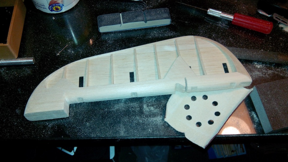

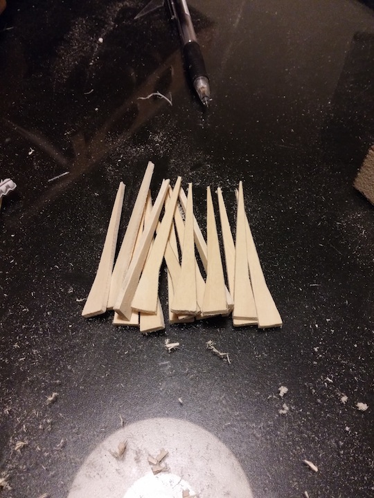

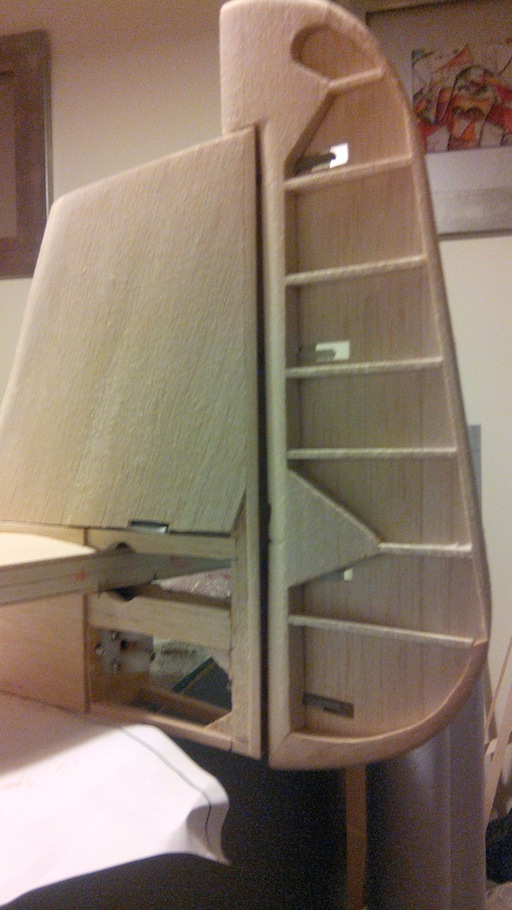

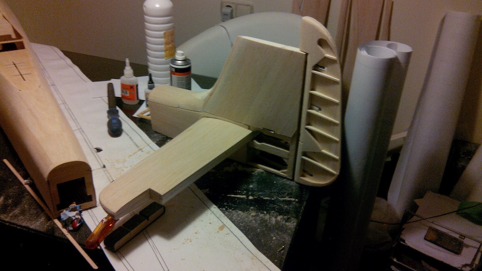

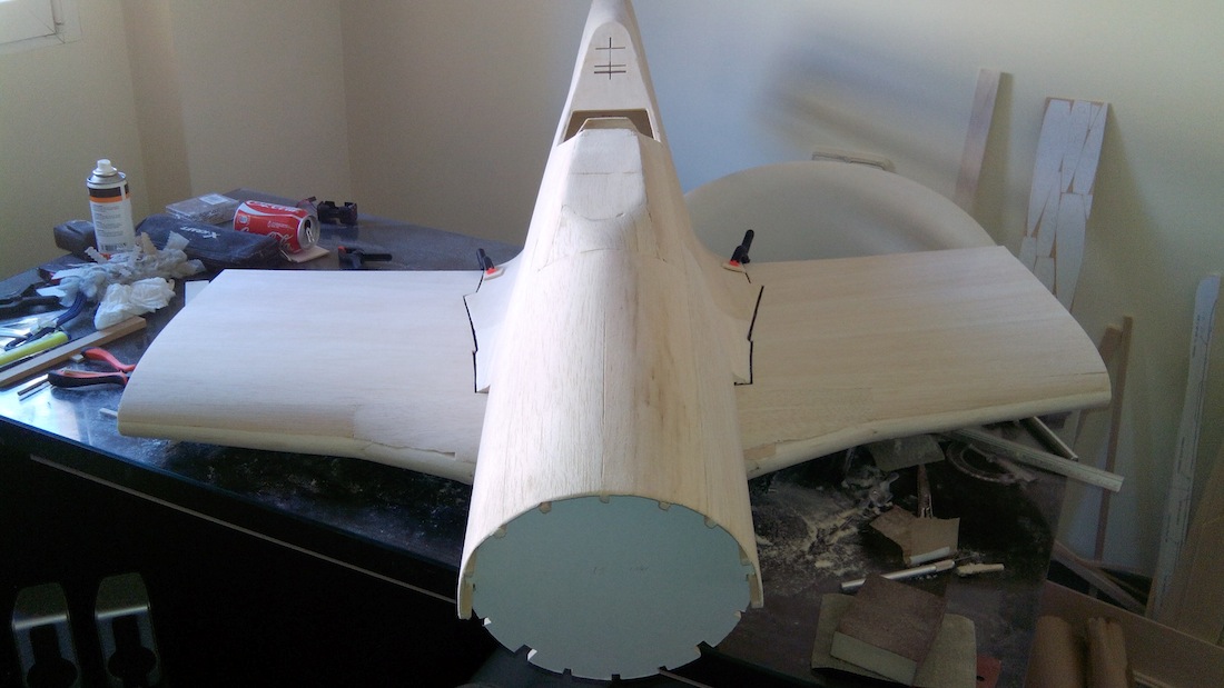

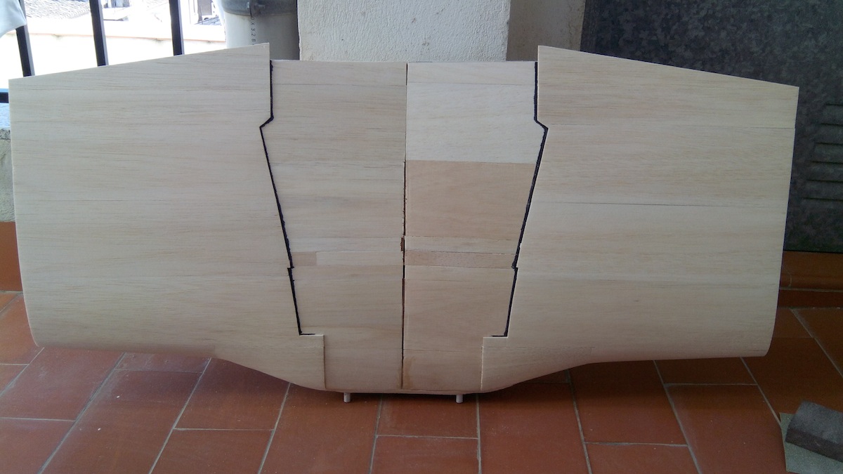

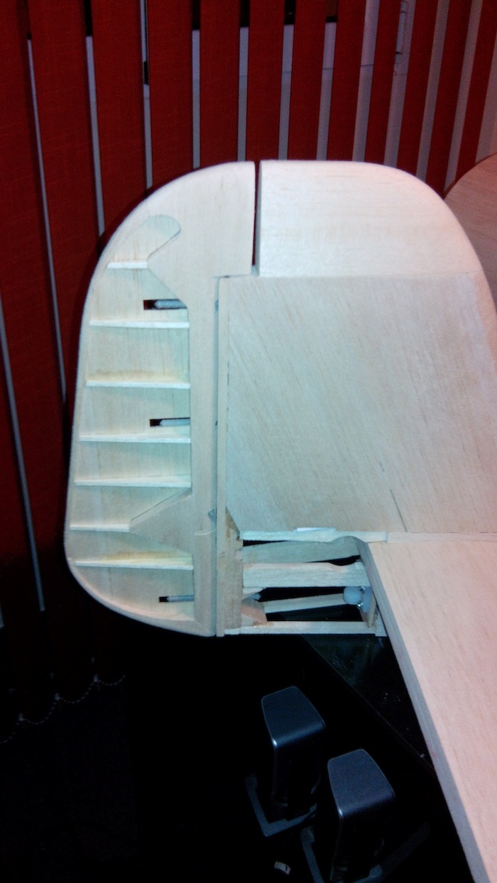

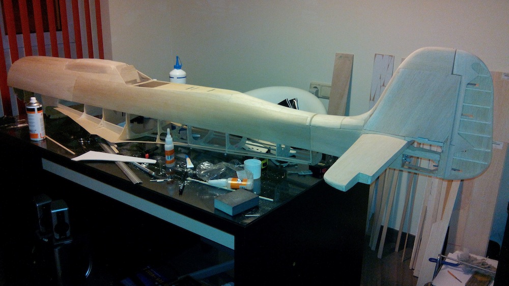

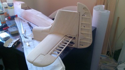

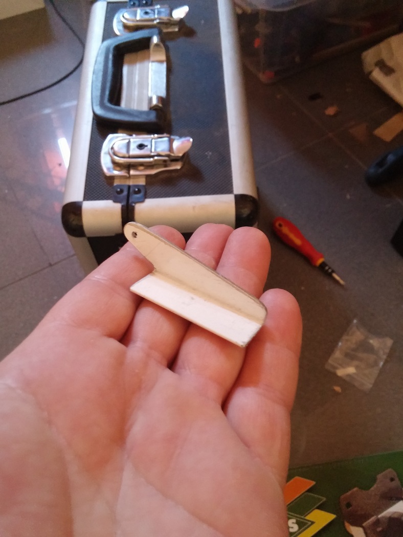

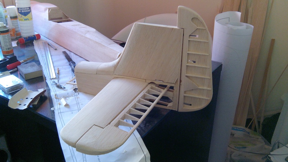

Hola :D buenas noches. En esta entrega vais a ver el timon ya conformado y su ajuste con el empeanaje de cola ademas de el ajuste del fuselaje con todo el conjunto de cola. Creí conveniente, aunque no viniese en el plano, que después de ver algunas fotos del modelo real, las bisagras tendrian que quedar ocultas. Así que para que esto fuese así, pegué un par de tiras de balsa de 2,5mm cortadas a 5mm de ancho al enchapado del empeanaje de cola suplementando este. Pude haberlo hecho antes, pero ciertamente no habia caido. Tambien veis el elevador ya construido en balsa de 3mm para las costillitas y en balsa dura para el borde de ataque. En el centro del elevador, reforcé haciendo un rebaje y encolando unas piececitas rectangulares de 15mm de anchas x 20mm de largas, de contrachapado de 3mm. Hacer esto, es por que en el plano, el cual respeté a pié juntillas, el enganche para la varilla de mando del elevador tendría que venir atornillada al centro del elevador de la misma manera que se suele hacer en los avioncitos de corcho pasando los tornillitos de lado a lado de las superficies de mando, cosa que a mi juicio, sin estar mal, pues creí conveniente reforzar de esta manera...las fotos:

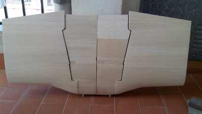

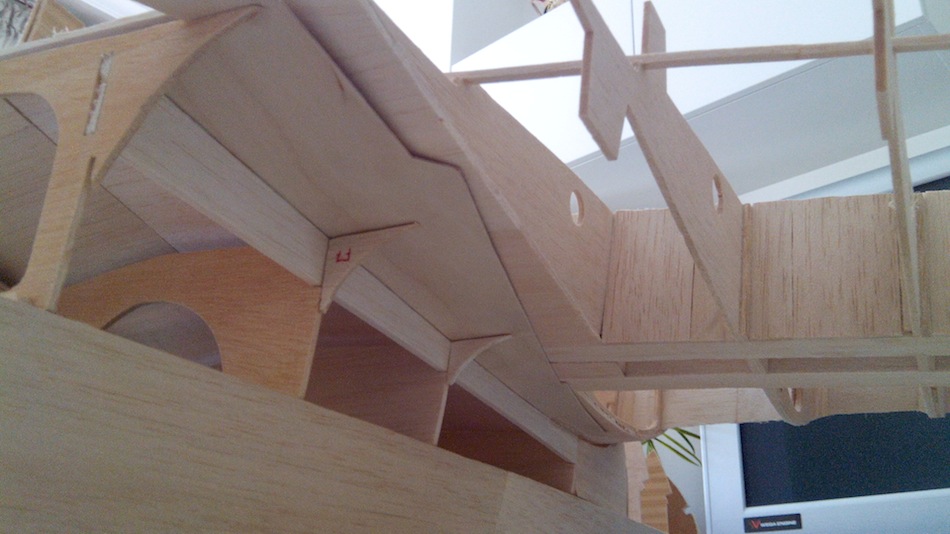

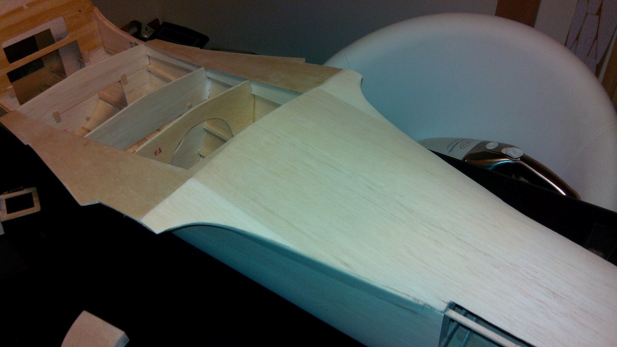

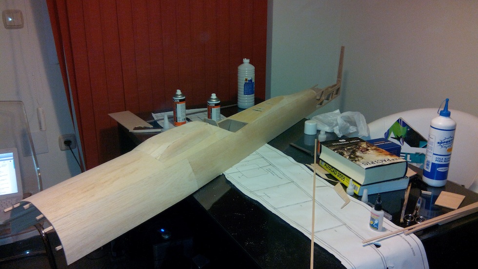

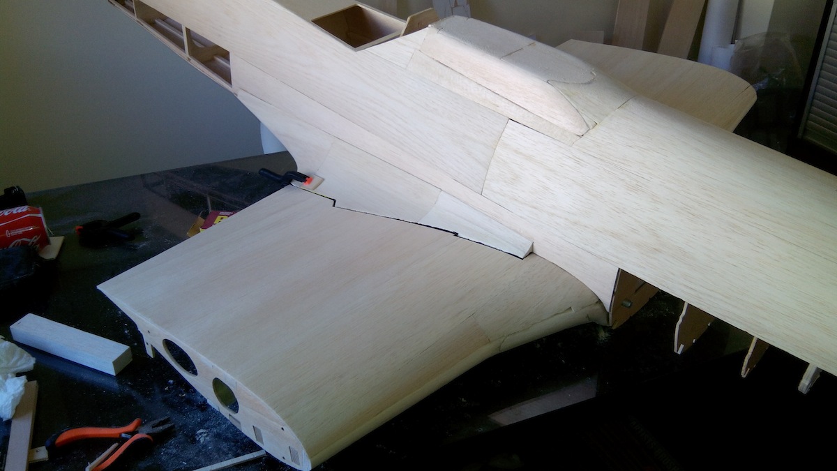

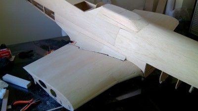

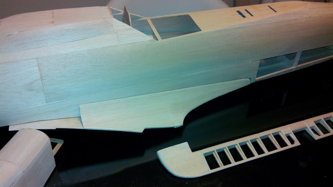

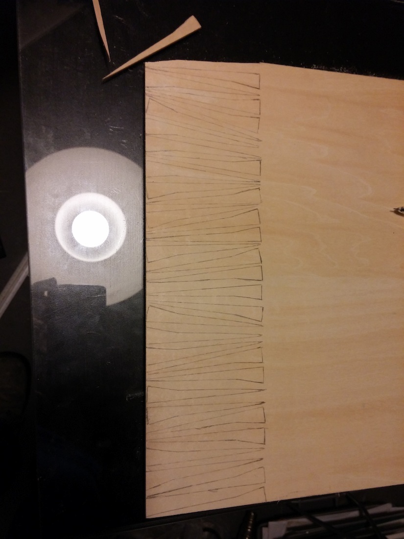

Hola amigos, buenas noches...en esta nueva serie de fotos, vereis el enchapado de uno de los karman y de parte de la sección inferior del fuselaje. Tambien vereis el enchapado de la sección central, la cual está diseñada para que los karman queden integrados en el enchapado final de la sección central del ala. Esta solución viene dada en el plano...si os dais cuenta, en la foto donde estan las dos estructuras de las alas de pie con un pequeño enchapado en la zona central, este, sirve para que cuando quede presentada la sección central al fuselaje, marqueis el contorno de los karman en ese pequeño enchapado...las costillas de esa zona ya vienen rebajadas 3mm para tal menester. Bien, hecho esto, el resto consiste en terminar de enchapar la sección central empezando desde los extremos y terminando en el contorno de los karman que anteriormente quedaron marcados. Cuando terminas todo esto, te queda una sensación de "vaya pedazo de pieza... el modelo va a ser de categoria" :) ...las fotos:
la zona que queda por enchapar es de bloque macizo de balsa, el cual hay que tallar hasta dejar correctamente
En esta podeis ver mas graficamente lo que explicaba sobre el ajuste de la sección central al contorno de los karman.

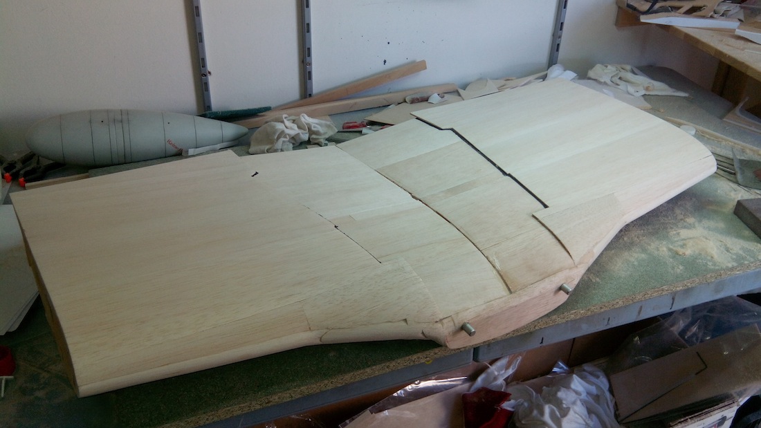

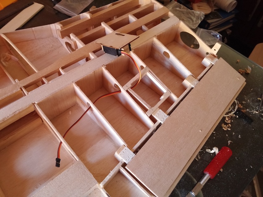

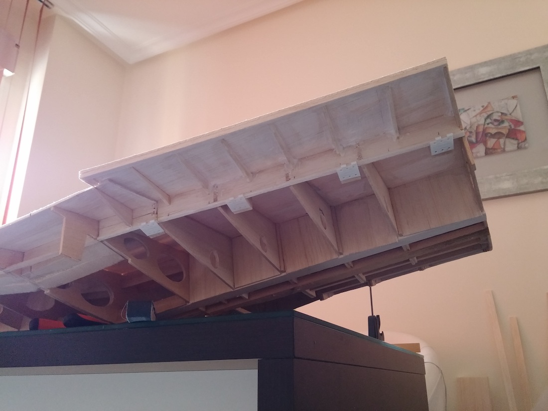

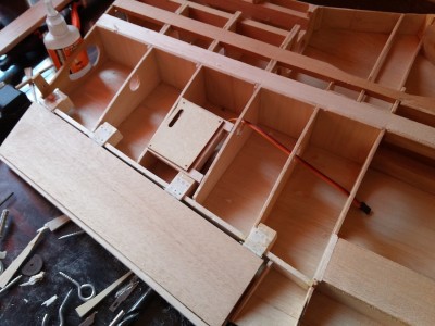

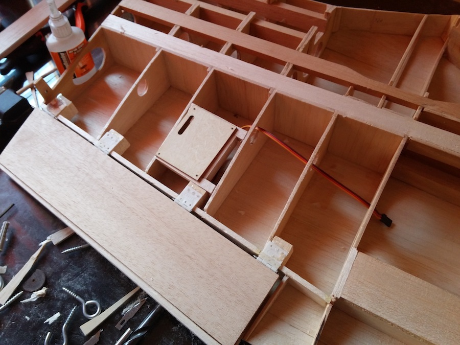

Hola, buenos dias a todos :D . En el nuevo grupo de fotos que os mostraré, Se trata del acabado de la sección central del ala, en las fotos, aparece como realicé los nervios de la zona interna del ala en donde se alojarán los flaps. Para ello utilicé contrachapado de 3mm. Quité las puntas de las costillas que quedan como resultado del montaje de la estructura principal del ala y en su lugar, despues de haber dado una lijadita para dejar toda esta zona preparada, pegué todos estos nervios a escala ayudandome de fotos del modelo real.
También he puesto unas fotos del desbaste de los largueros y del ajuste de los flaps en esta sección. En los planos me quedó claro que los flaps han de construirse como si fuesen un sandwich dos caras de contrachapado de 1,2mm y el nucleo de balsa de 3mm...Yo preferí simplificar esto, Los hice en chapa de balsa de 5mm a la cual hice un vaciado para que las bisagras planas quedasen encoladas dentro, en sus respectivas zonas de abisagrado.
En el plano, donde ha de atornillarse el ala al fuselaje, habría que poner una tablilla por semiala en contrachapado de 6mm apollada sobre las costillas 1 de cada lado y la central para que despues de enchapada toda la zona inferior fijar con tornillos el ala al fuselaje...bien, esa solucion es correcta. Pero yo preferí sustituir esto por bloques macizos de balsa pegados con exposi al enchapado superior por el interior y a las costillas central y 1 de cada lado, esto deja maciza la zona donde se atornilla el ala. Ya se sabe, los aeromodelistas somos gente fuerte y podriamos romper el ala apretando cuando montamos :mrgreen: . No me enrollo mas... las fotos
