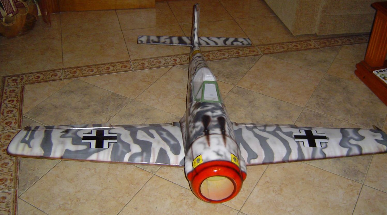

#725629

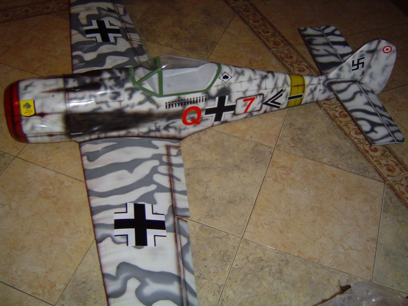

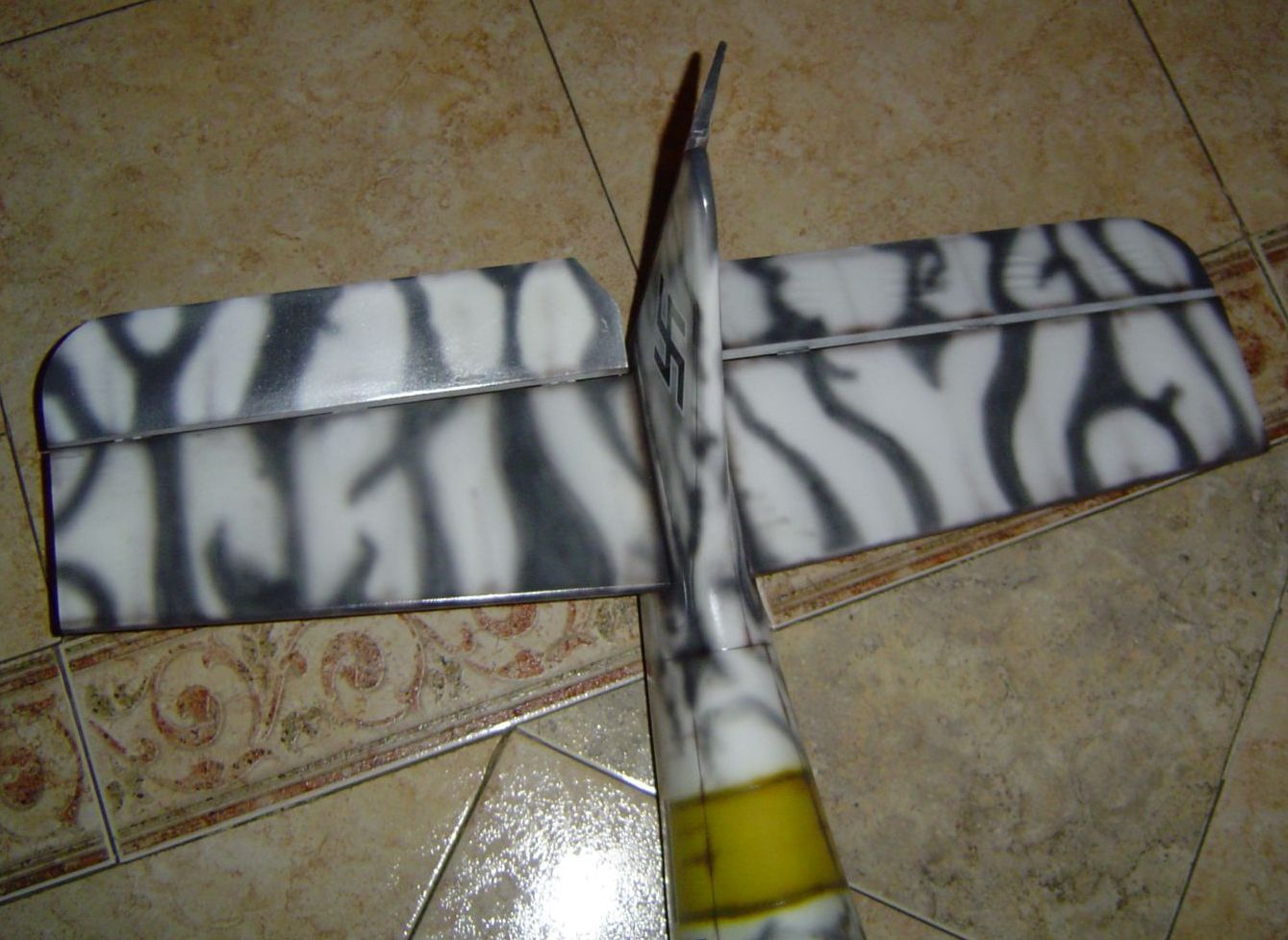

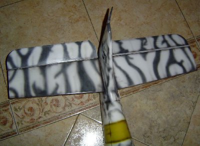

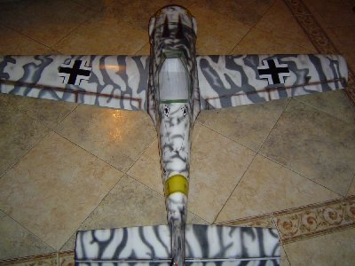

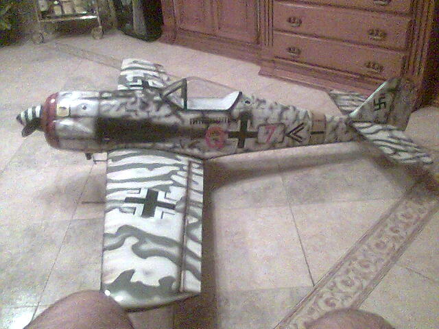

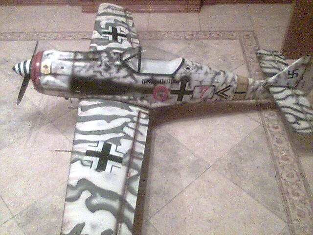

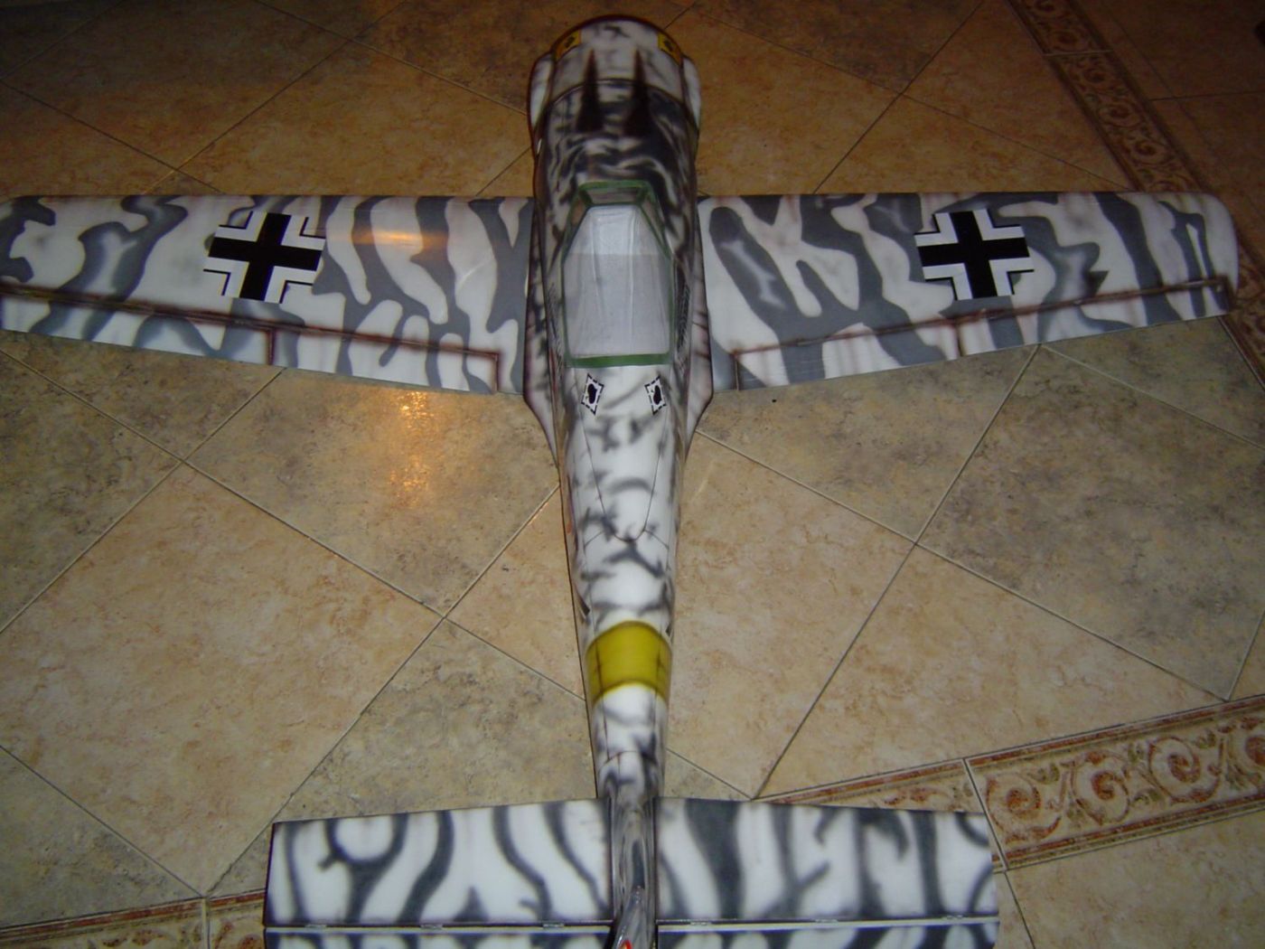

Saludos a todos.Bueno pues siguiendo con mi atraccion por los aviones de "los malos" no podia faltar el FW190, que aqui os presento.El avion reproduce el camuflaje de invierno de la campaÑa de rusia(copiado en una revista de modelismo estatico).Se ha encargado de la tranformacion mi amigo y compaÑero de vuelos PEPE al cual estoy muy agradecido por este magnifico trabajo ,por lo menos para mi ya que me encanta como ha quedado.El avion es de la marca Flymodels copia exacta a la marca CMPRO aunque no se quien copia a quien.Biene muy bien acabado y trae detalles de construccion que a veces he echado de menos en los aviones de CMPRO ya que tengo alguno.Bueno pues nada como las imagenes valen mas que mil palabras no me enroyo mas y os pongo unas fotos para que veais como va el montaje.Venga un saludo y espero que os guste tanto como a mi.

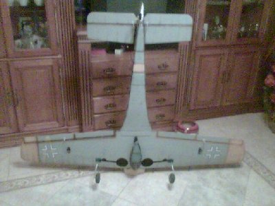

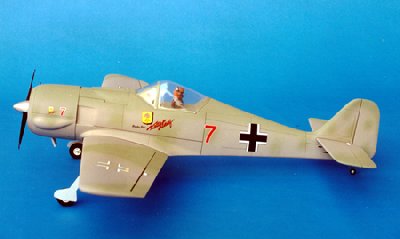

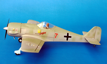

Mas o menos era asi el original con un verde feisimo.

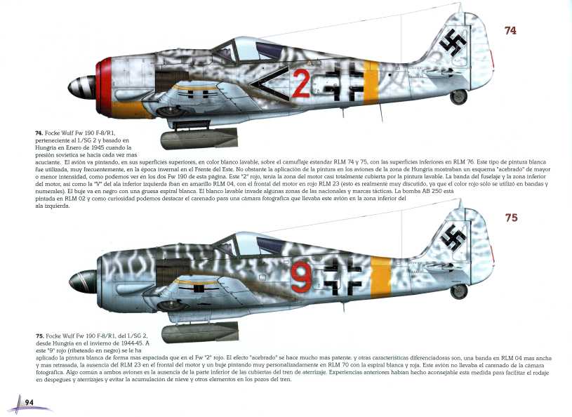

Del 7 Q no he encontrado ninguna información, pero de unos similares tengo estos tripticos, por si te sirven de algo.
Lud
Por AMERICO GUTIERREZ

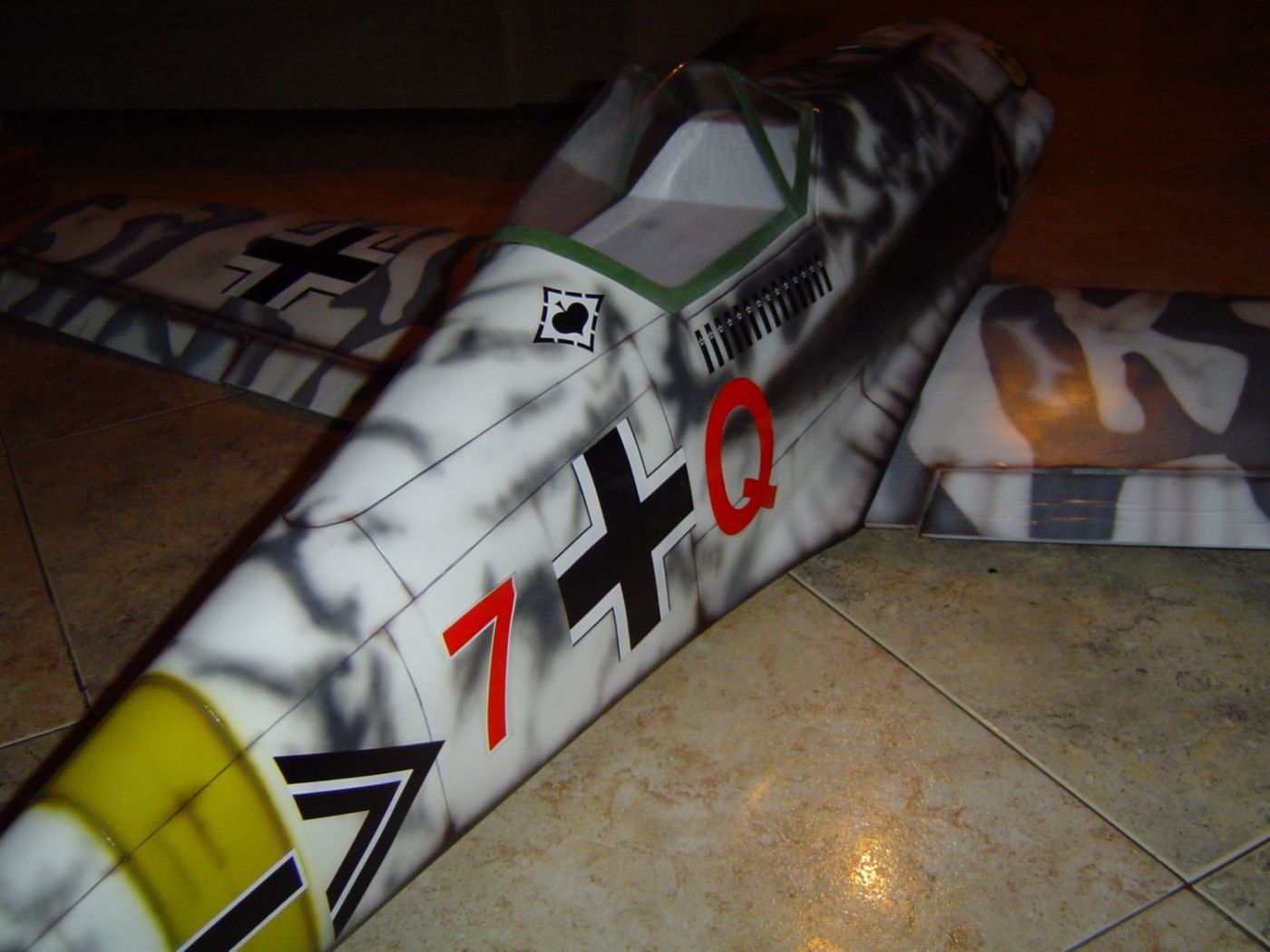

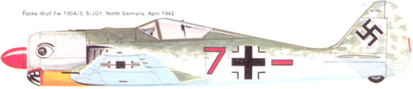

#726332
Gracias Lud,estas en todo.Yo tampoco he encontrado el 7Q,seguramente no esistio pues son las pegatinas que traia el avion.Es justamente el avion que me pones el que he intentado copiar que seguro es la misma revista que estuve consultando.En principio hibamos a pintar tambien la s matriculas y los emblemas alares y subalares,pero crei que seria bastante complicado sacar las plantillas para pintarlos sobre el avion y por tal de no molestar a mi amigo Pepe mas decidi poner las pegatinas.Solo he encontrado algunos aviones con la numeracion 7 y solo este que sirviera en el frente ruso,pero no se si pudo haber un 7Q.Venga un saludo.

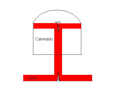

Es un poco laborioso, pero luego siempre tienes una funda del carenado que te sirve de guía.
Al tema:
Coges el carenado y lo cubres con fil de cocina (el plástico transparente que se pega), preparas papel maché (cola blanca con agua y trozos de papel); comienzas a pegar el papel mojado sobre el carenado (tienes que ponerlo sobre una base, en forma de T invertida con un tope interior, para que sobre por los bordes). Pegas tiras de papel hasta cubrir el carenado con un grosor suficiente.
Cuando seca tienes un molde del carenado. Marca con un rotulador los bordes del carenado de fibra sobre la funda que has hecho de papel. Para sacarla, como se ajusta al secar, corta a lo largo un poco de papel hasta que lo saques (luego lo unes con cinta ancha de carrocero). Debes limpiar el carenado de fibra con agua y jabón, pues la cola se filtra un poco por el plástico.
Ahora recortas el exceso de longitud de la funda por la marca que hiciste, y para mantener fuerte ese borde de papel le pones cinta de carrocero.
Bueno, ahora lo pones en el avión, en la posición exacta donde estará el carenado, con el motor ya instalado, haces los agujeros a lo bruto para que salgan el escape, pipa etc. Cuando ya sale todo, vas pegando alrededor de los agujeros cinta de carrocero y perfilas lo que serán las aperturas definitivas.
Luego pones el carenado de papel sobre el de fibra y le marcas las aperturas. Quitas el de papel y ya te pone a cortar los agujeros en el carenado de fibra. Es conveniente que cortes siempre por dentro de las marcas, para no pasarte, así siempre puedes ajustarlo simplemente lijando. Finalmente borras las marcas que hayan quedado y ya tienes un acabado "fino", no como algunos aviones que se ven en los clubs, :roll: , cuyo carenado, por el tamaño de las aperturas, no es más que un recuerdo de lo que fue.
Base para hacer la funda de papel del carenado
Base carenado.jpg (11.16 KiB) Visto 1978 veces

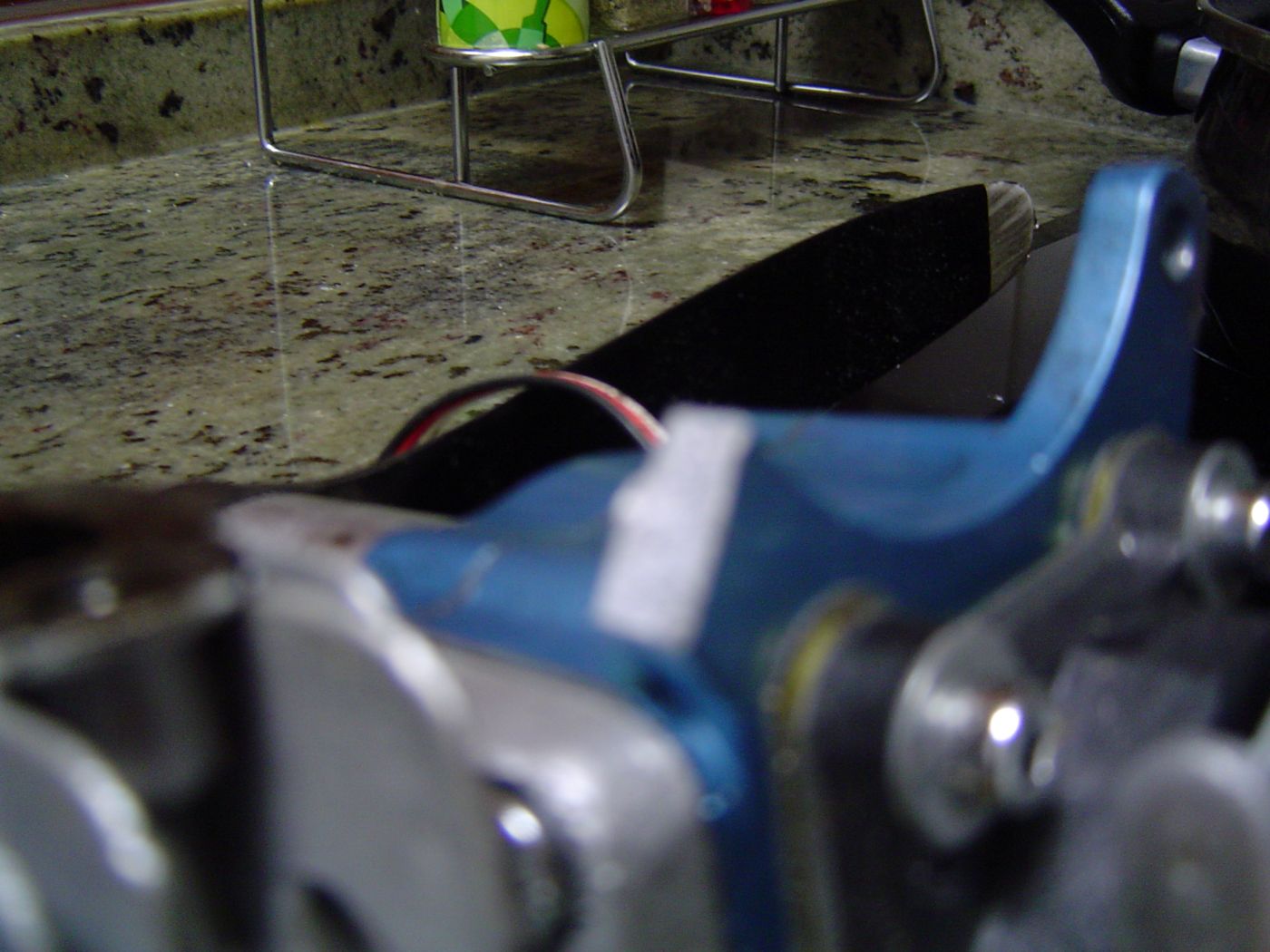

#728323

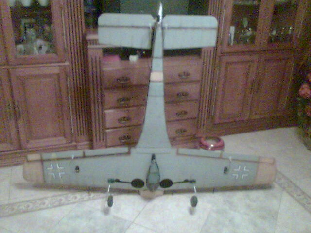

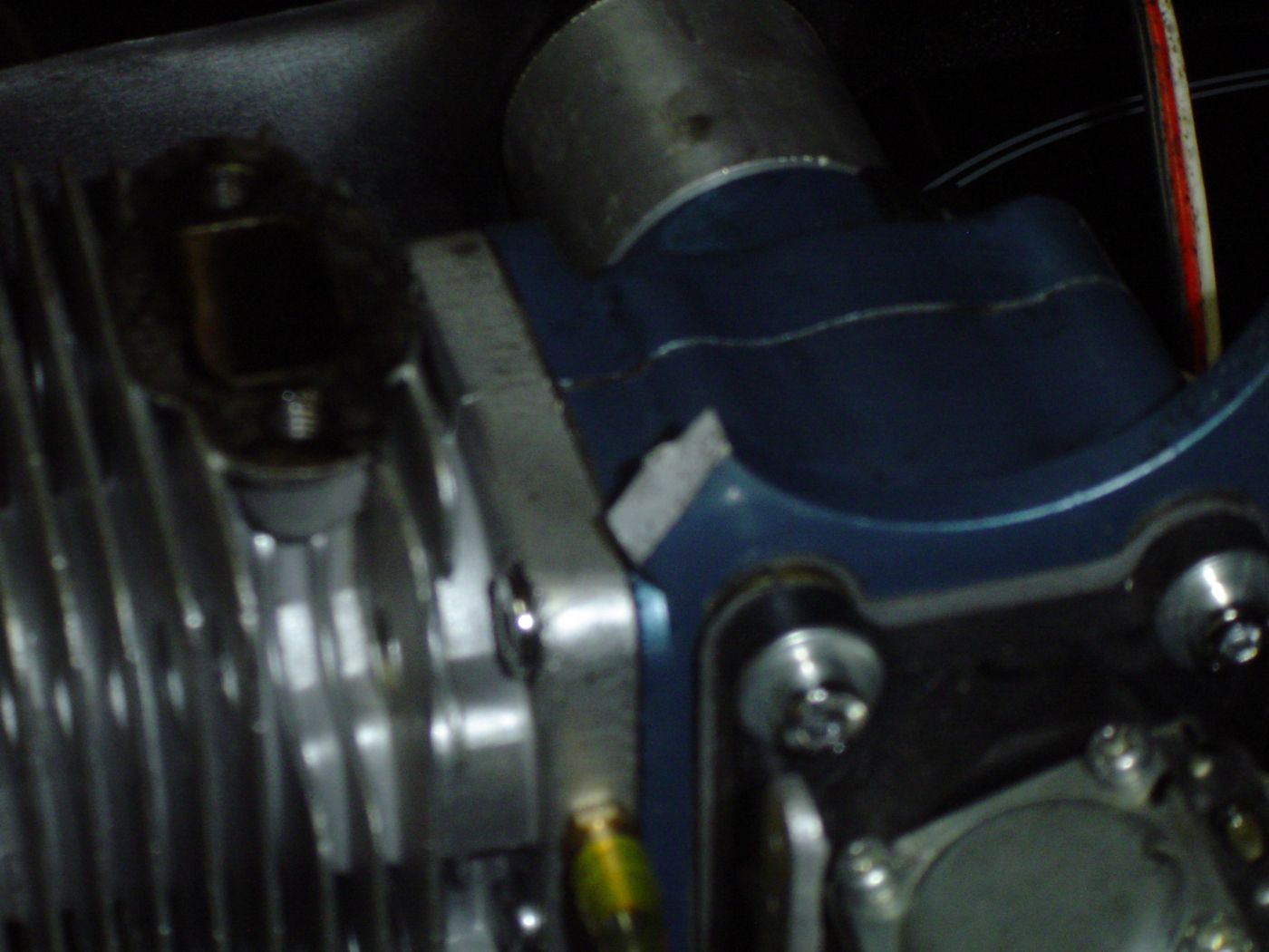

Gracias Juan angel.Pues si ya lo tengo decidido y rodado.Es un SV 26cc de gasofa.Pero hace cuestion de 1h la he cagado con el pues al desmontarlo de la bancada de rodaje donde lo tenia puesto para presentarlo en la para llamas para ir montandolo se ha roto uno de los puntos de anclaje del motor al aflojar el tornillo.Supongo que estaria resentido o que tubiera alguna burbuja de aire en la aleacion.No se, el caso es que ahora ya vere lo que puedo hacer.Parezco el pupas todo me pasa sin comermelo.Saludos

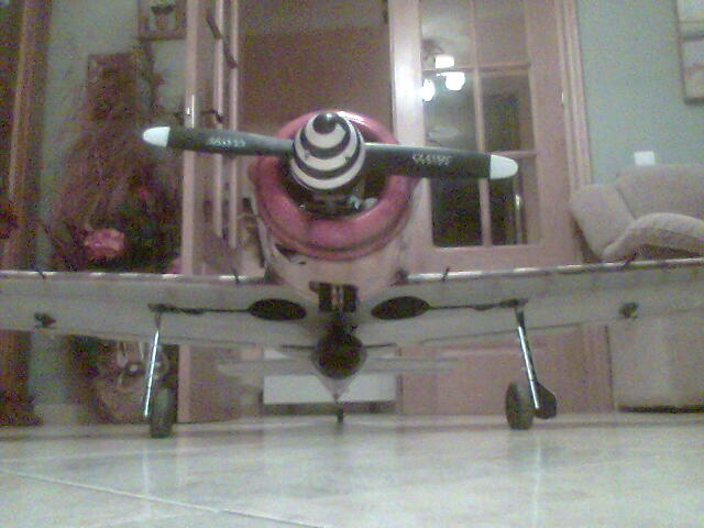

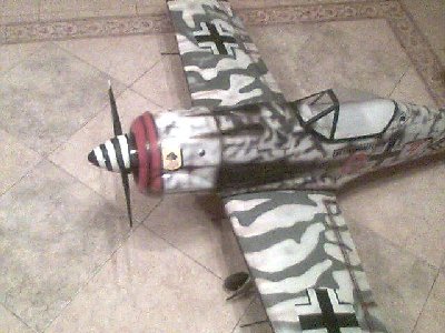

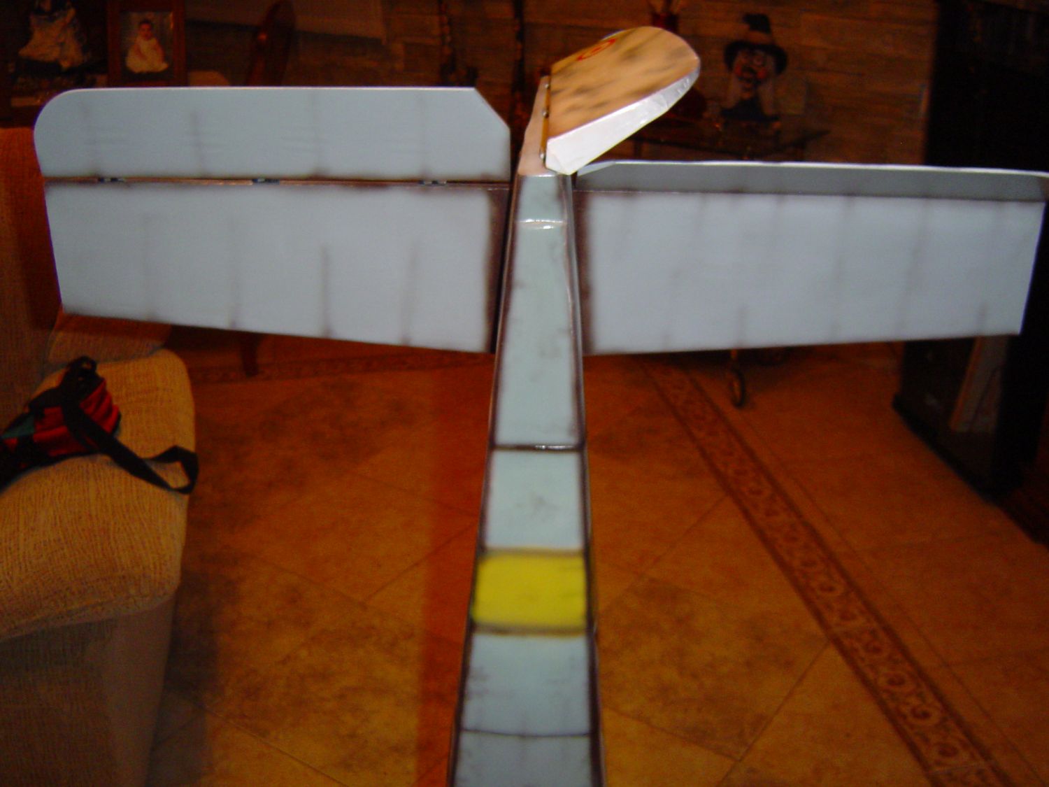

#731065

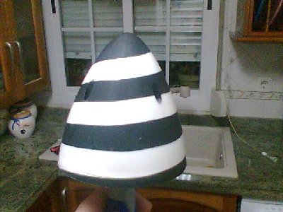

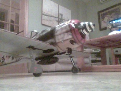

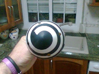

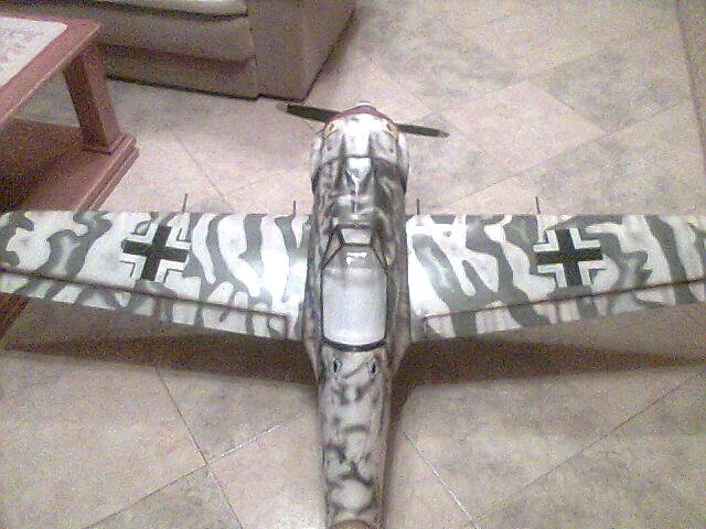

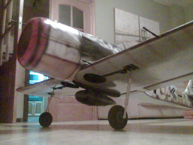

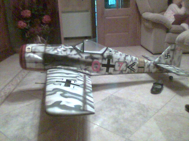

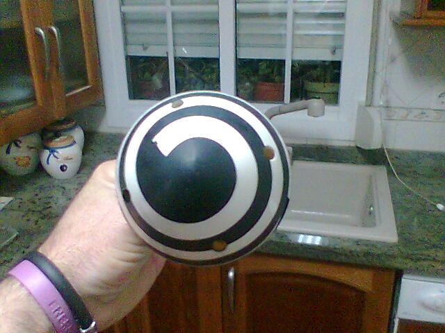

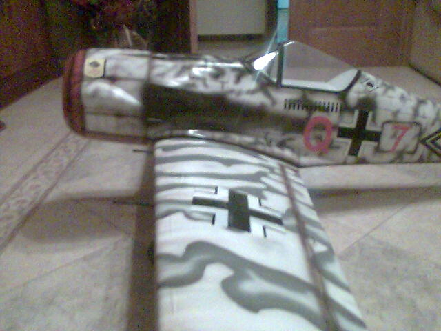

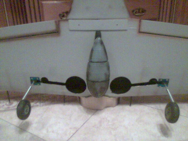

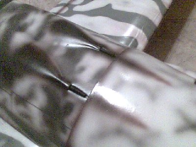

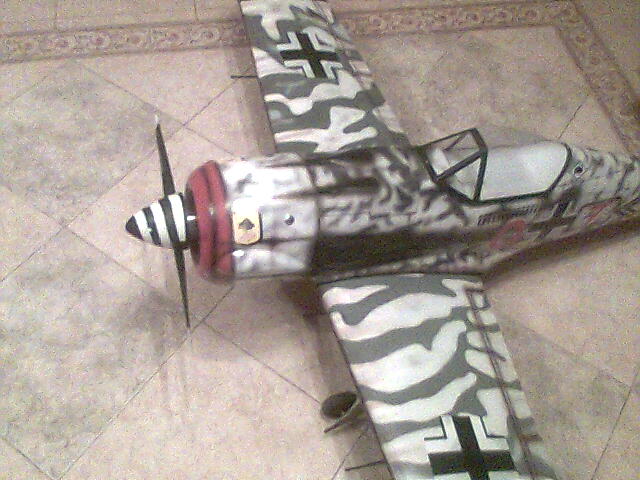

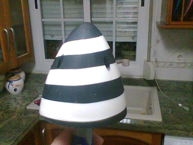

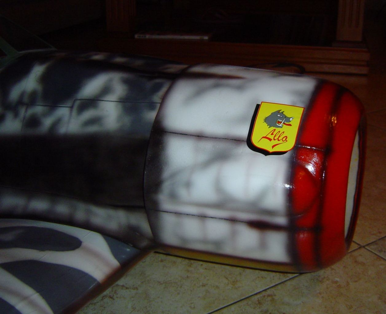

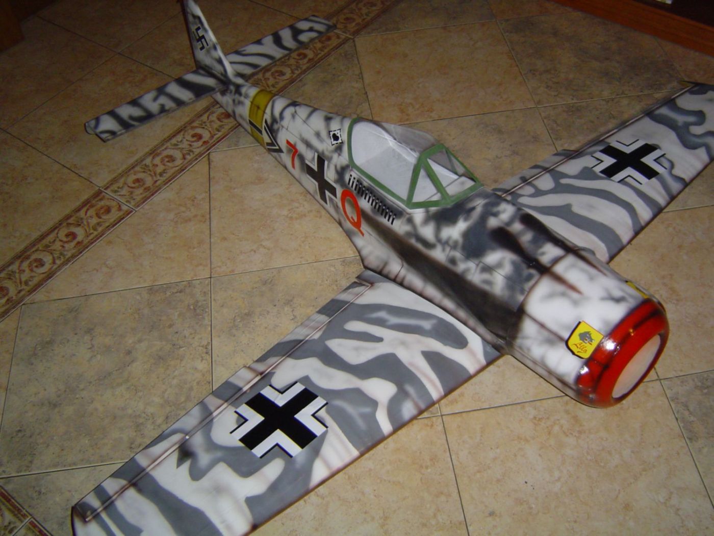

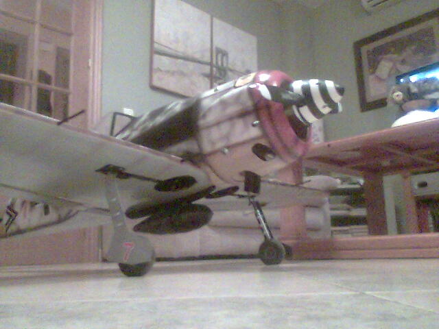

Saludos a todos.Bueno pues esto ya esta a falta del puÑe.... motor que haber que solucion puedo darle.Solo me falta ponerle los envellecedores al tren y poco mas.Os dejo las ultimas fotos que no son de muy buena calidad ya que las he tomado con el movil.Venga espero que os guste.
otra del cono.
El cono.La espiral la he pintado copiando el original.Espero que me entre la 18/6
otra
Los pozos del retractil opte por pintarlos sin poner los que trae,con el deposito auxiliar
Vista general
El deposito auxiliar
Vista lateral
Detalle de las ametralladoras delanteras

Saludos a todos.Bueno pues por fin lo he terminado despues de resolver el tema del motor.Lo he reparado poniendo un refuerzo de aluminio uniendo 2 anclajes,el roto y otro de los que estaban bien, solo espero que resista y que no rompa de nuevo.Me ha costado un monton el montaje del motor pues he tenido que resolver muchas cosas que no estaba acostumbrado con los motores de glow ,pero bueno,el trabajo esta hecho y a mi en particular me gusta mucho eso de calentarte la cabeza para solucionar algun problema de los que te pueden salir.Pues nada para todos los que habeis seguido el hilo os dejo las fotos finales.Venga un saludo y espero que os guste el resultado A MI ME ENCANTA!!!!!!!!!!!.
