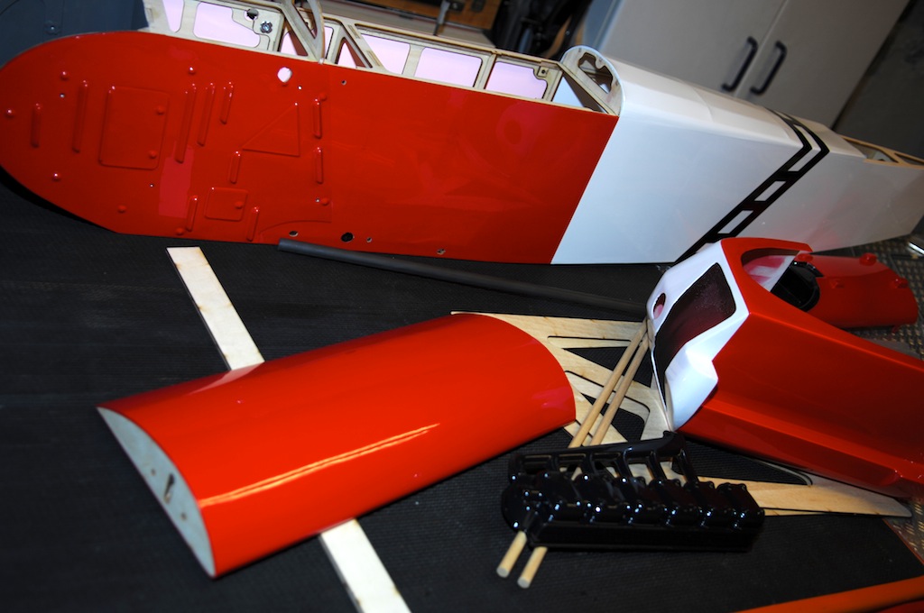

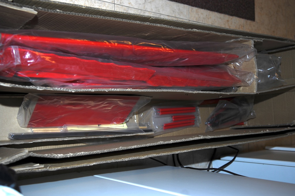

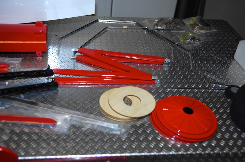

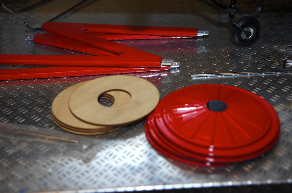

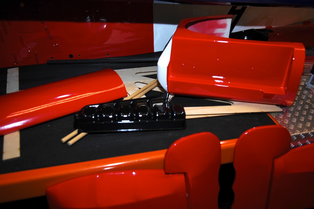

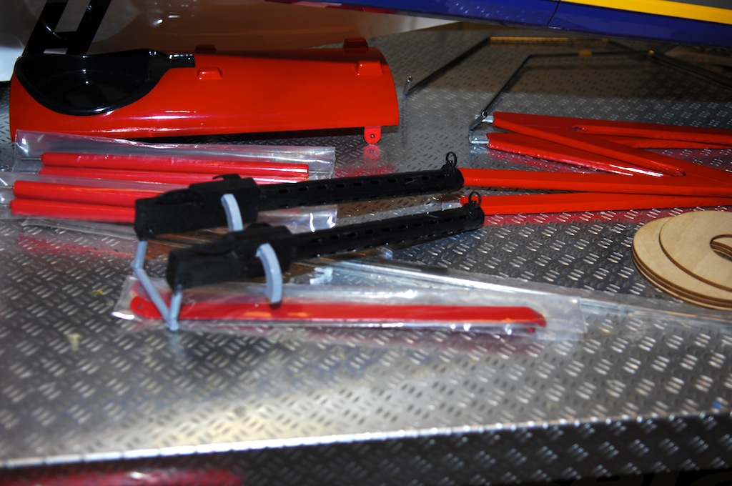

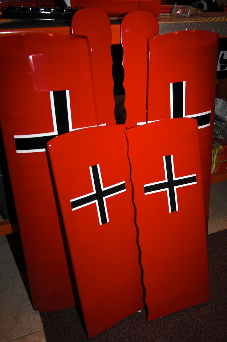

De la mano de ECOMRC tenemos una nueva maqueta, que distribuye TB-MODEL, realizada en madera, fibra de vidrio y fibra de carbono con una decoración clásica y muy vistosa. Como todos los modelos de esta firma, su realización es muy sencillo y rapido, todo encaja a la perfección y esperemos este modelo no nos decepcione.

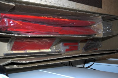

Nos ponemos a desembalar el modelo, todo en bolsas de plastico y protegido con el material aislante.
#1206573
Como podeis ver, una gozada, apetece ponerse con el y no parar, pero en este hoby, bajo mi forma de pensar, lo principal es disfrutar y por esto su construcción sera lenta, disfrutando ...

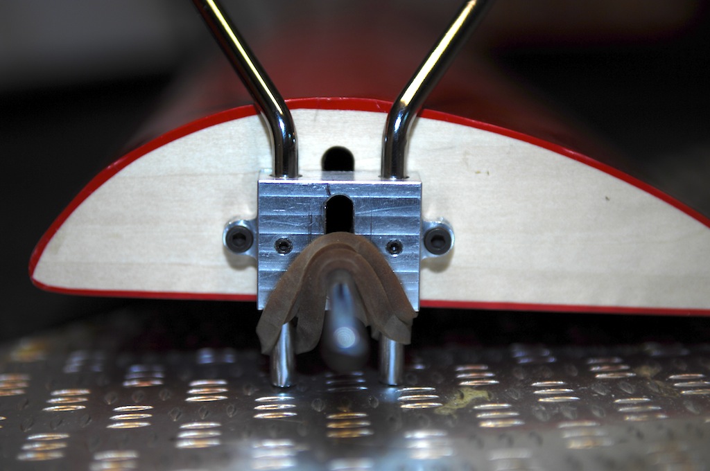

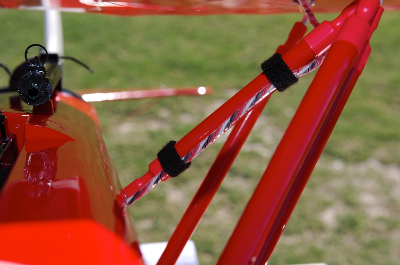

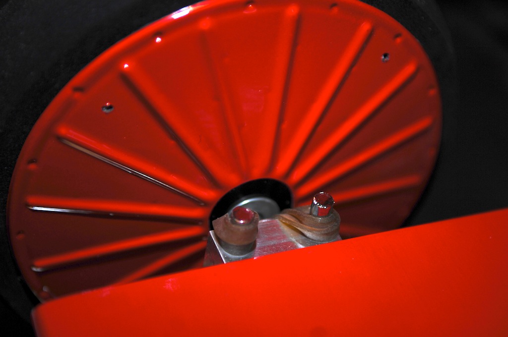

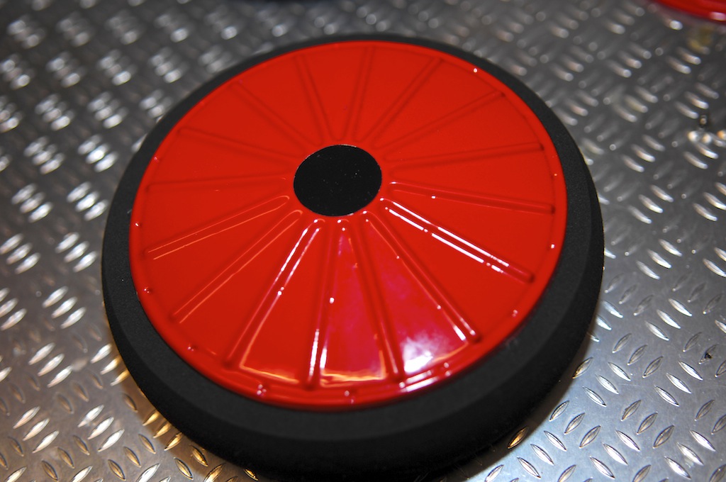

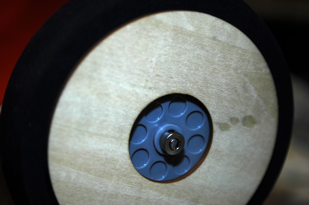

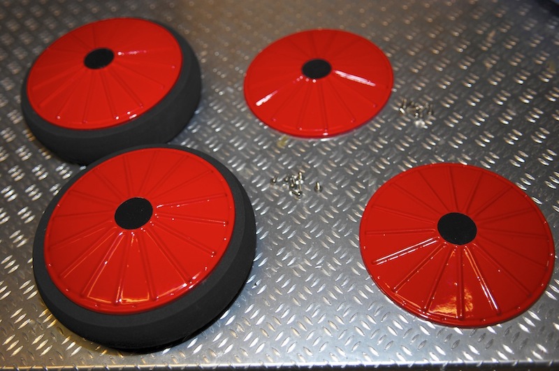

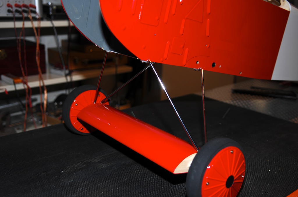

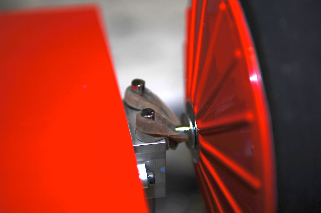

EL TREN DE ATERRIZAJE PRINCIPAL:
Con este sistema de gomas se consigue la amortiguación
El tren terminado

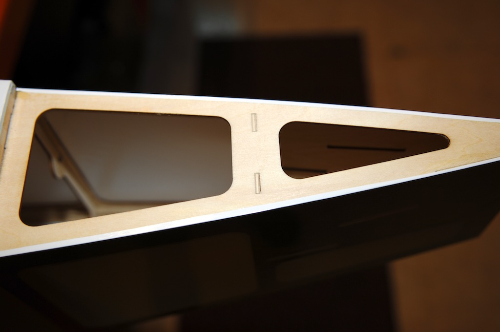

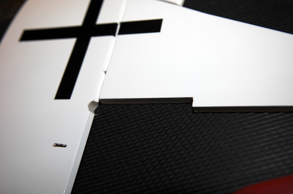

Un pequeño rebaje en el ala

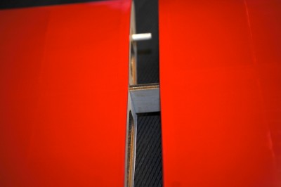

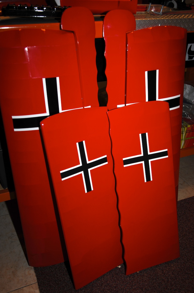

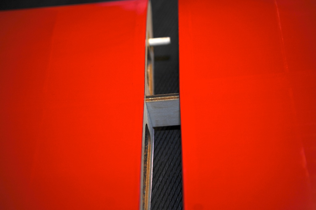

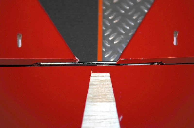

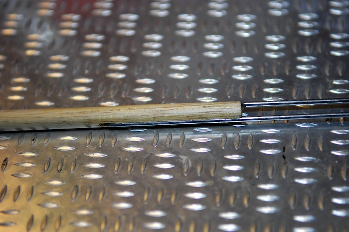

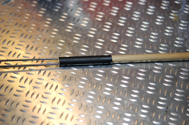

LA UNION DEL ALA SUPERIOR
Union con bayoneta de madera

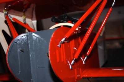

LA SUJECION DEL ALA

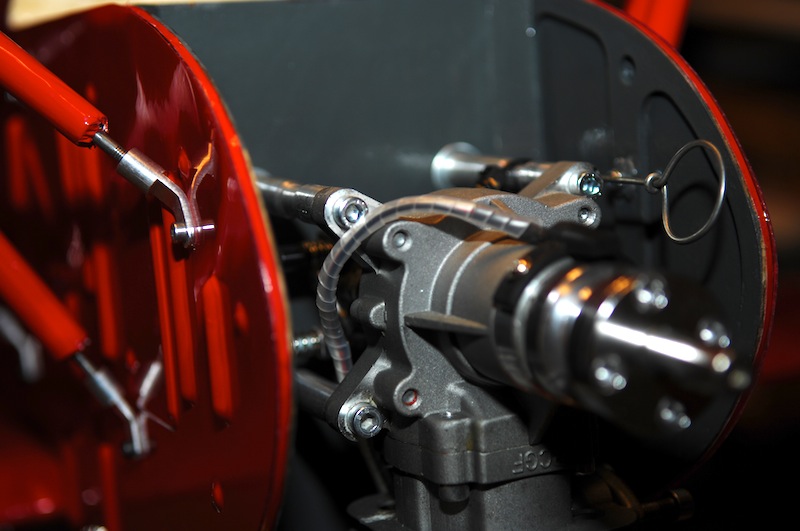

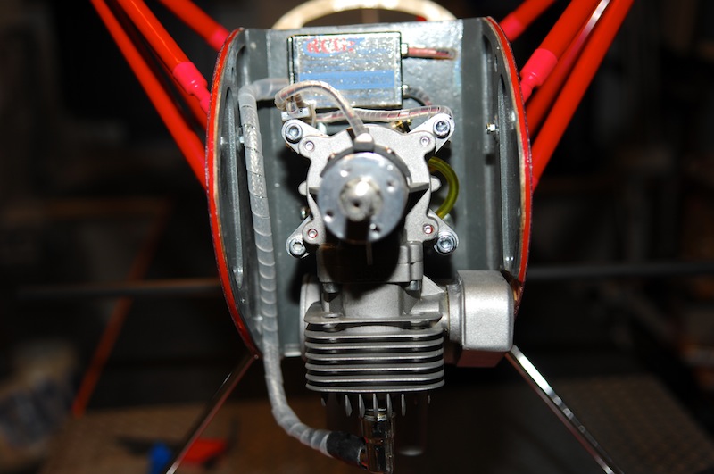

Pues la verdad es que el motor me parece muy bonito, :P y el acabado parece también de calidad, :P pero si me permites, :wink: me gustaría preguntarte, que nombre le pusieron en el bautismo, :mrgreen: :lol: :lol: :lol: :lol: (nombre apellidos y DNI,) :lol: :mrgreen: el único dato que se, después de seguir todo el post, :arrow: en especificaciones fue que era 26 cc 30 cc, es por eso lo de preguntarte, :D por lo demás ya te queda menos, :wink: te deseo feliz el inminente estreno… :wink: :wink:
#1217102

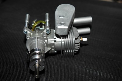

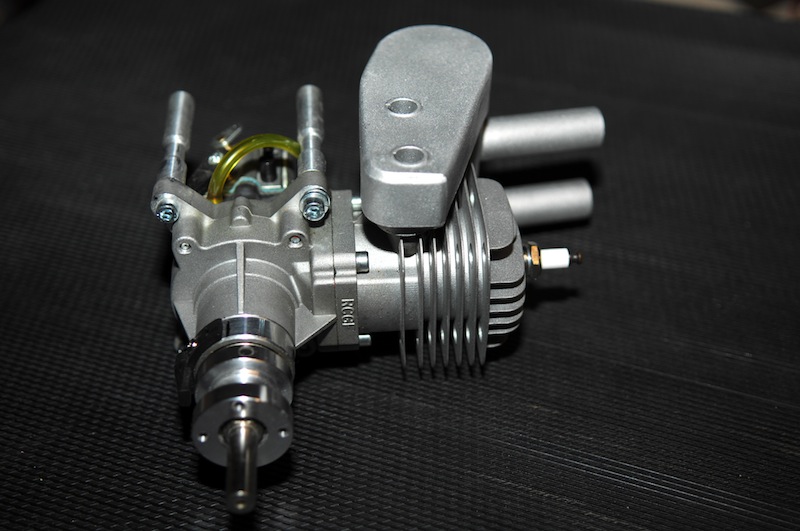

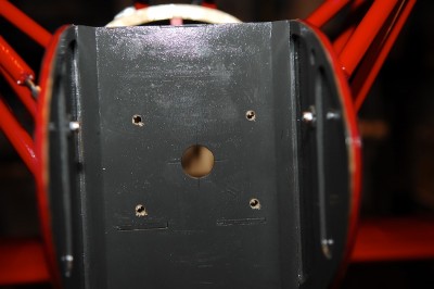

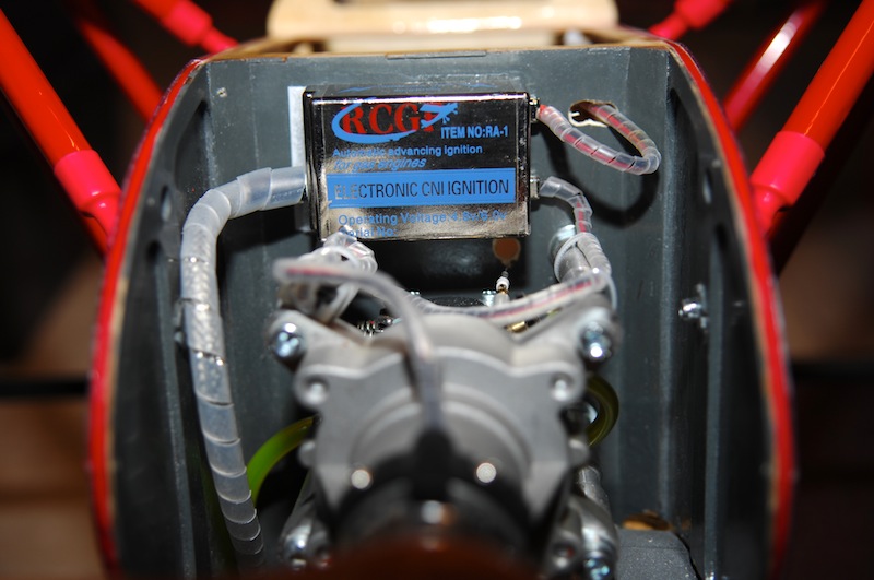

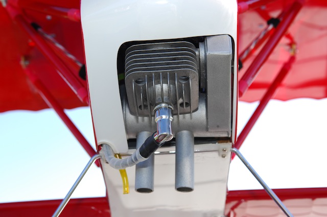

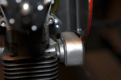

Hola Juan, tienes toda la razón, mucha foto pero no digo en ningún momento el motor que le estoy poniendo a este Fokker D-VII, es un RCGF de 32cc, con un escape tipo pitts, esta puesto este motor, lo primero para tener potencia y en segundo lugar para no tener que cargar el morro con plomo.

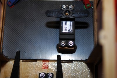

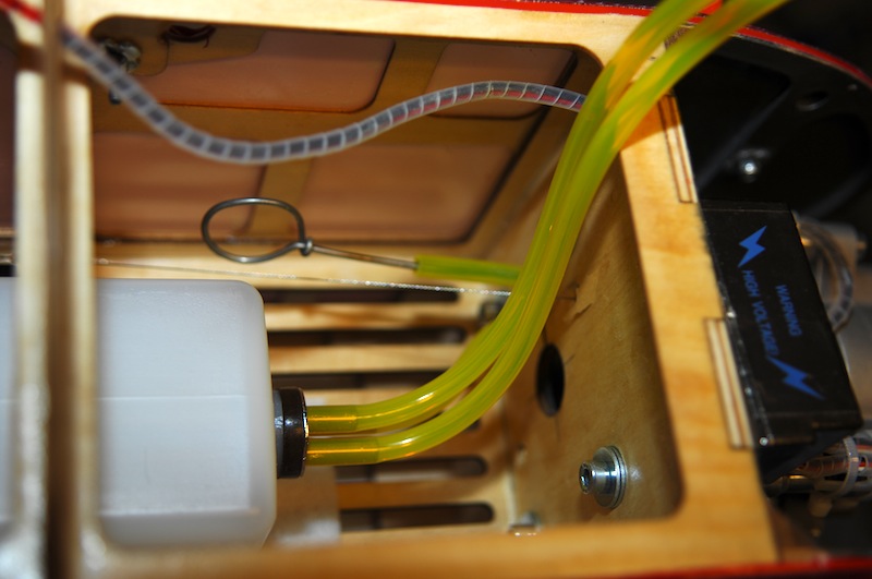

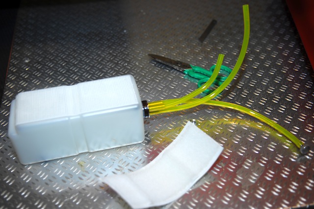

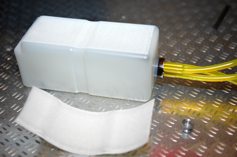

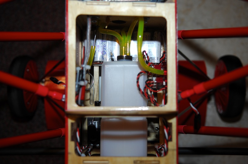

...Unas fotos de la colocación del deposito

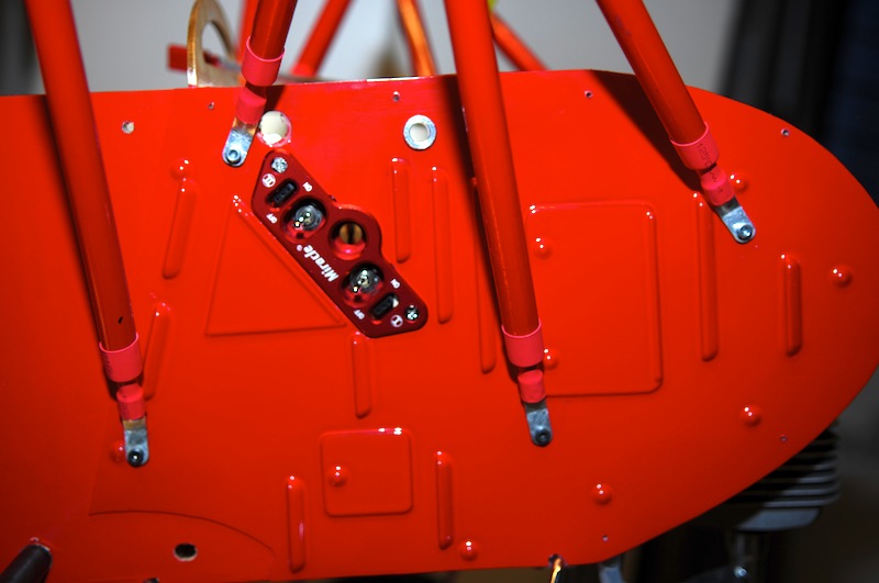

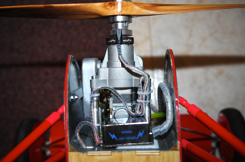

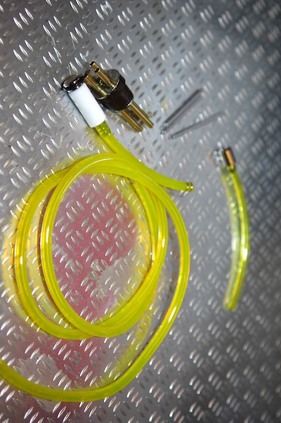

Montaje de la toma de combustible que viene incorporada con los dos interruptores (Rx y motor), de la casa Miracle.
Dos paquetes de baterias "eneloop" delante del deposito para el centrado del avión.
Por TIO JUAN
#1217157
Hola SOPORTE , 8) :D por comentar algo, :wink: no me parece muy buena idea la ubicación de esas baterías en donde va el deposito, ten en cuenta que una fallida fuga de combustible por cualquier causa, te puede provocar un mal trago, :oops: también sugerirte que el deposito lo sujetes bien con alguna espuma para que no se mueva en vuelo, :idea: una cosa más es que le des a la antena del receptor los grados justos a 45, seguro así como la tienes no dará problemas pero por si acaso cuesta poco darle los grados correctos, yo me quedaría más tranquilo de ese modo, :D por lo demás tiene una pinta exquisita y además brilla, :P una cosa más seria preguntarte ese sitio tan ideal de las fotos :?: ¿ qué lugar es ese y donde está? Gracias saludos y que lo disfrutes mucho, mucho….. :wink: :wink: :wink:
#1217465
Buenos dias Tio Juan, te agradezco tus comentarios y te contesto a todos:
- El C.G. sin baterias, esta atrasado por este motivo las baterias las tengo que colocar lo mas adelantadas posibles, espacio no hay mucho, podia colocarlas sujetas en la parte delantera, pero no me convencían, la solución que le di es protegerlas con doble tubo termoretractil las baterias para que el combustible, por si las moscas, no las entre y la sujeción es con velcro que sujeta toda la superficie, abrazadera no coloque por que es muy difícil que salgan del sitio, por lo ajustadas que están.
- En la foto no esta, pero el deposito esta sujeto con velcron y con una brida, no se ve en la foto, pero esta, no hacerlo así lo considero una imprudencia muy grave.
- Los 45 grados de la antena si los tengo que modificar, aunque son unicamente las dos puntas (3 cm últimos ) los que dicen tienen que tener esos grados.
- El avion no se como volara pero lo que te puedo decir es que no pesa nada y que corretea por la pista que da gusto verlo.

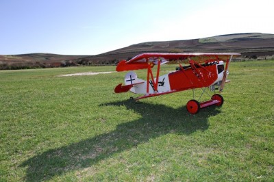

- Nuestra pista es el Club Alas de Torrejon, que esta situado pegado a un pequeño arroyo y que todo el año tenemos césped natural, un lujo asiatico, estas invitado cuando quieras, que te pilla muy cerca, esta entre Ajalvir y Paracuellos del Jarama.
Gracias por tus deseos.
José Antonio

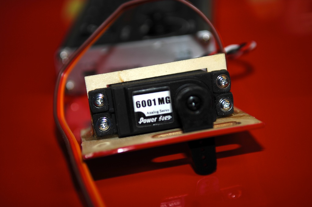

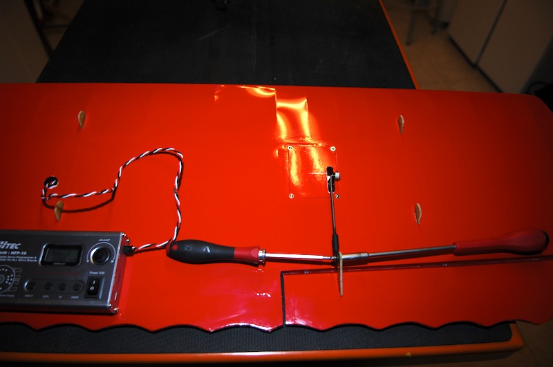

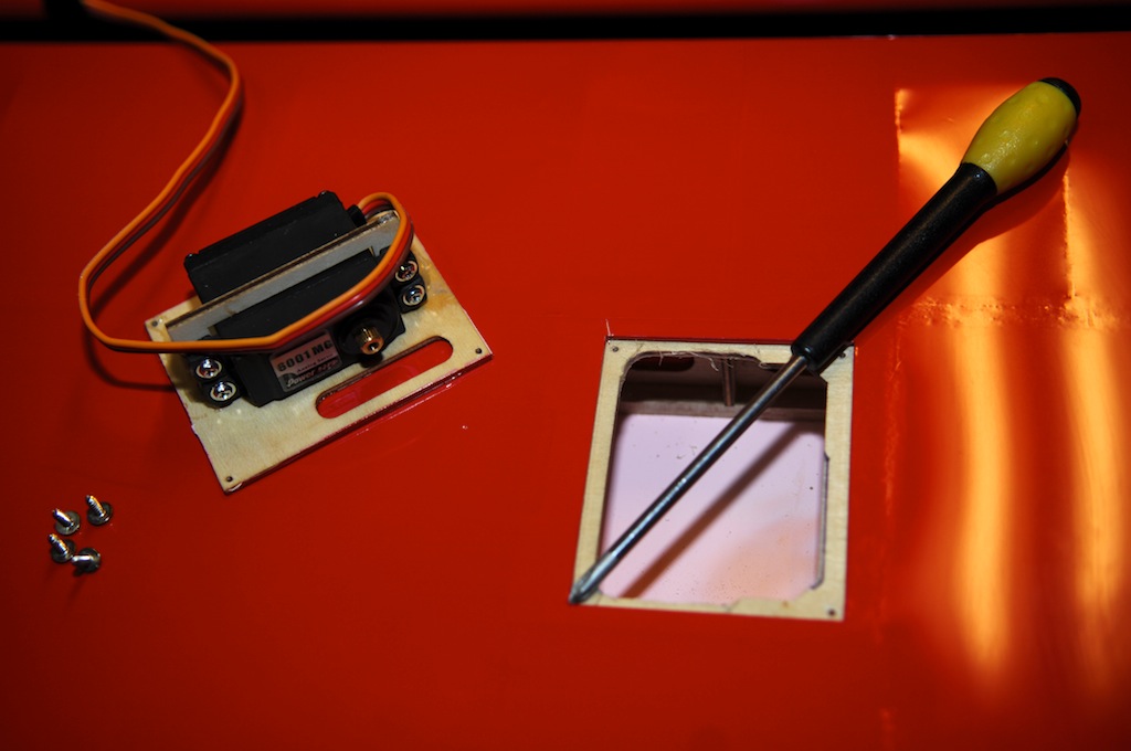

Este viernes puede ser el gran dia del estreno, esperemos que el aire nos deje estrenar .

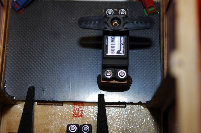

Voy a modificar el servo de profundidad y le voy a poner un 1214TH de Power HD, porque me parecia que con 7Kg de servo se quedaba un poco escaso, en este caso es el doble 14Kg.
Os contaremos el estreno.

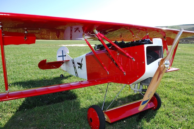

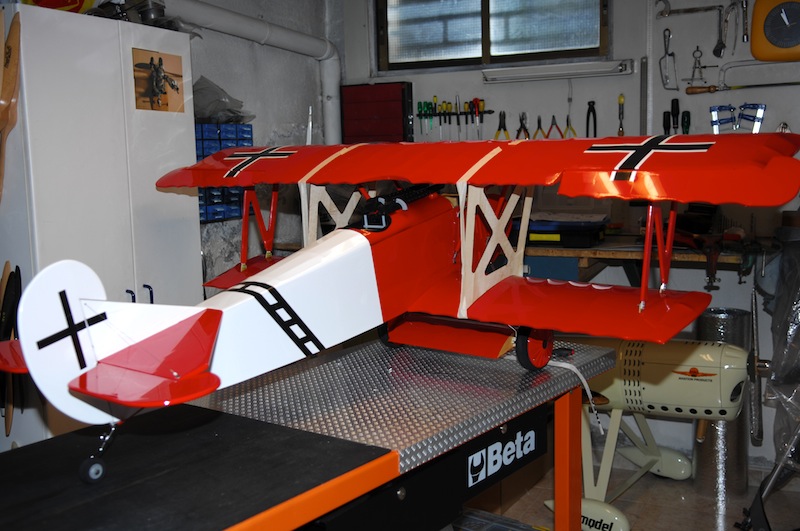

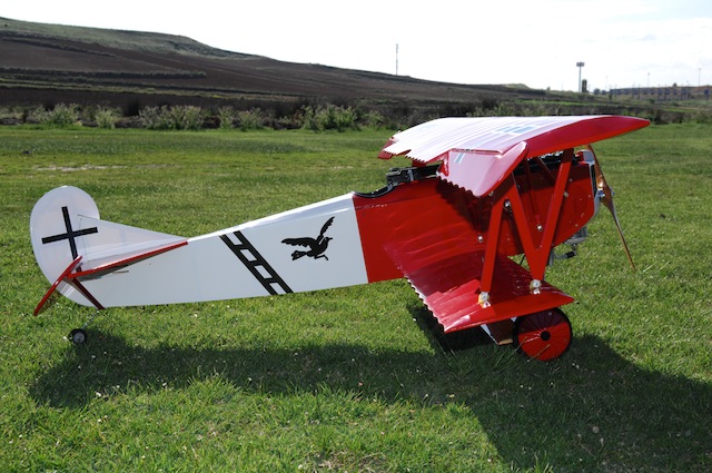

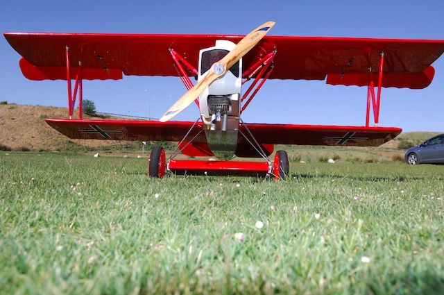

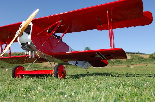

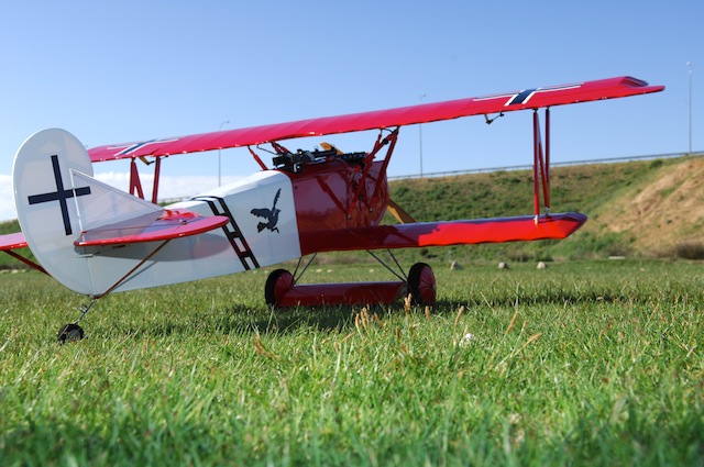

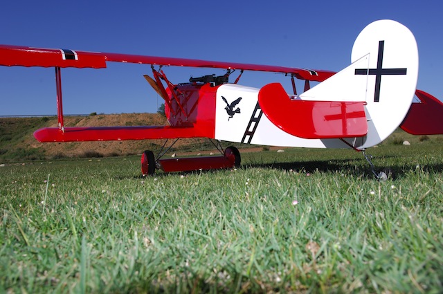

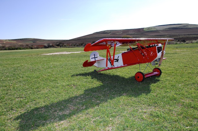

SABADO 26 DE MAYO 2013, DIA DE ESTRENO DEL FOKKER
...hola a todos, el viernes del estreno paso a domingo por la mañana, el tiempo estaba perfecto.
Deciros que lastre, en el morro, el avión con 700 grs de plomo para poner el CG donde dice el manual.
Después de las revisiones previas, correteo 5 metros por la pista y al aire, lo tuve que trimar picando, el vuelo muy agradable y muy fácil de llevar, un par de looping, alguna caída de cola y pasadas lentas para ver el comportamiento, bien vuela bien, el aterrizaje con el relenti de vuelo, una maravilla de dócil.

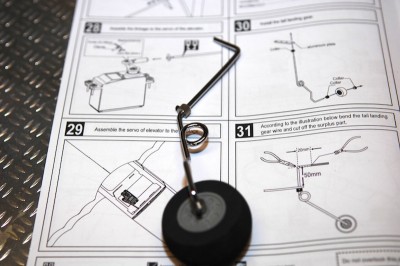

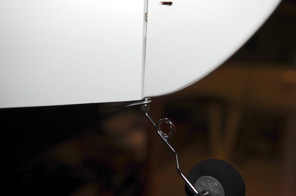

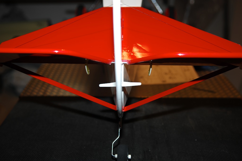

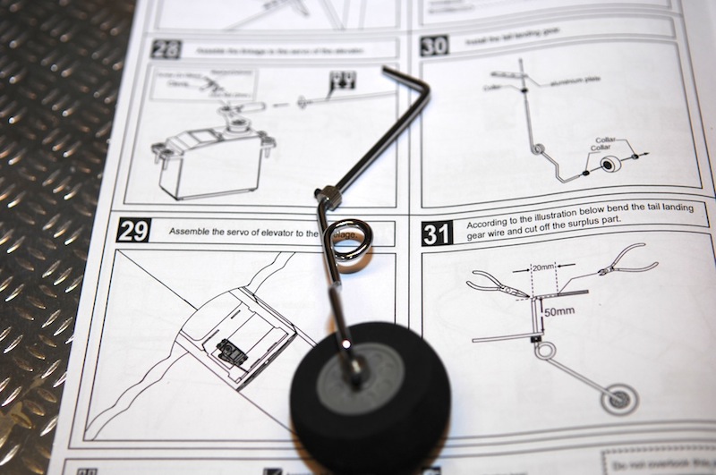

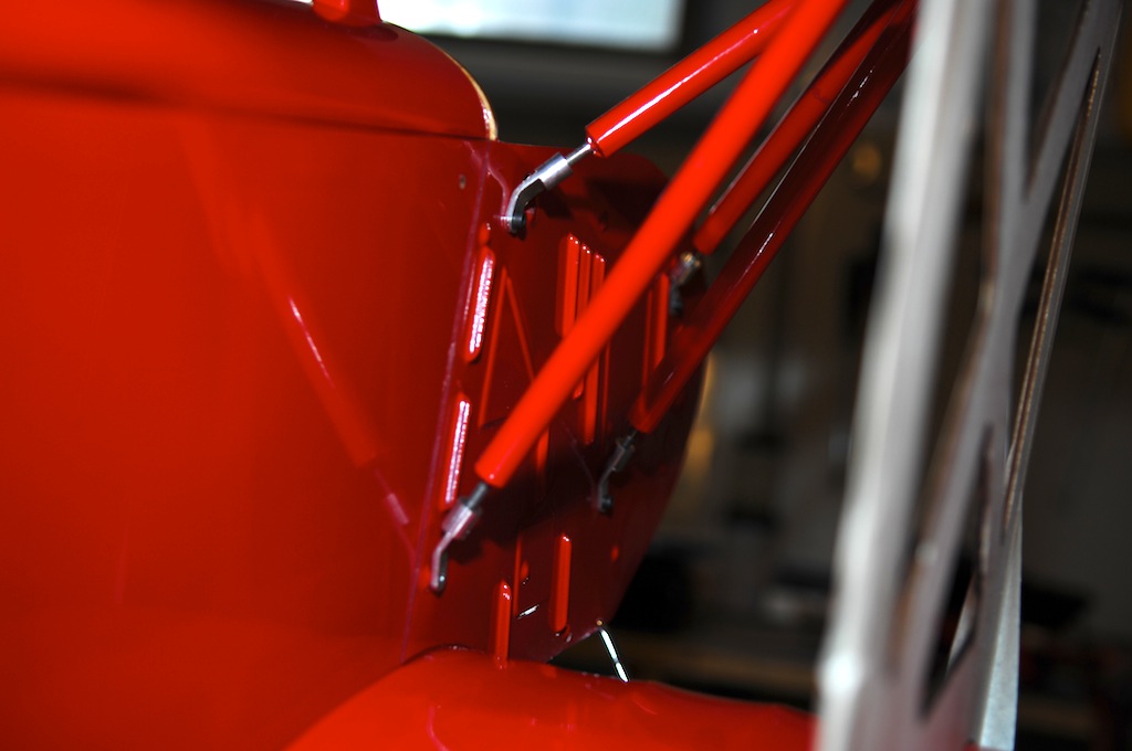

El trabajo de ahora es adelantar un poco mas el CG para poder dejar la profundidad neutra, lo voy a quitar la rueda de cola y las riostras de profundidad, lo voy a sustituir por un patín fijo y alambre de acero trenzado, con este cambio se adelanta el tren y lo podre dejar en neutro el estabilizador.
Cuando tengamos el video editado os lo enseñamos, es cortito pero representativo del momento.
Ah Juan tenias toda la razón, después de aterrizar solté un instante la profundidad para quitar el relenti alto y capoteo, ne le paso nada pero me acorde de tus palabras, gracias Juan.
Un saludo para todos, me queda un poco trabajo para esta semana pero lo importante es que se disfruta del vuelo.

Me encanta este tipo de aviones, :P y quizás por eso, lo que no me gusta en estos modelos, es precisamente que el patín de cola se sustituya por una rueda, :evil: :( ya se o imagino que el Kit. así lo trae, por eso, yo le aria un patín de cola como el original, :idea: y no creo que sea muy difícil trabajarle o elaborarle uno, :D por lo demás, esto solo es un comentario personal, :wink: y por otro lado muchas felicidades… :wink: :wink: :wink:

#1226839
Hombre, 8) :) por lo bien que vuela, por clásico Histórico, y por estética, yo creo que merece ese extra de trabajo, :mrgreen: seguro quedara genial si lo haces, :P y por su puesto le dará ese aire antiguo de su época, saludos...
