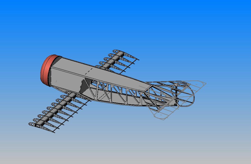

Hemos empezado a desarrollar el fokker dr1 escala 1/3.
Estamos evolucionando nuestro procedimiento constructivo para que nuestros modelos
sean lo mas fieles al original, sin abandonar la construcción facil.
Estamos montando una nueva maquina de corte laser de mayor tamaño y potencia con la que poder cortar piezas mas grandes.
Os pongo un avance de el nuevo diseño.

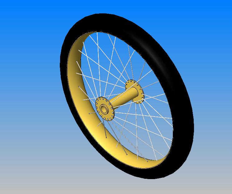

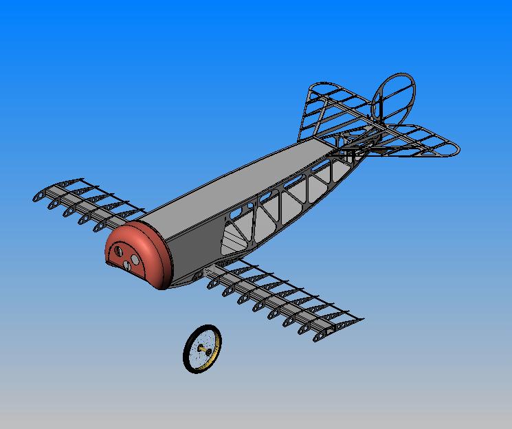

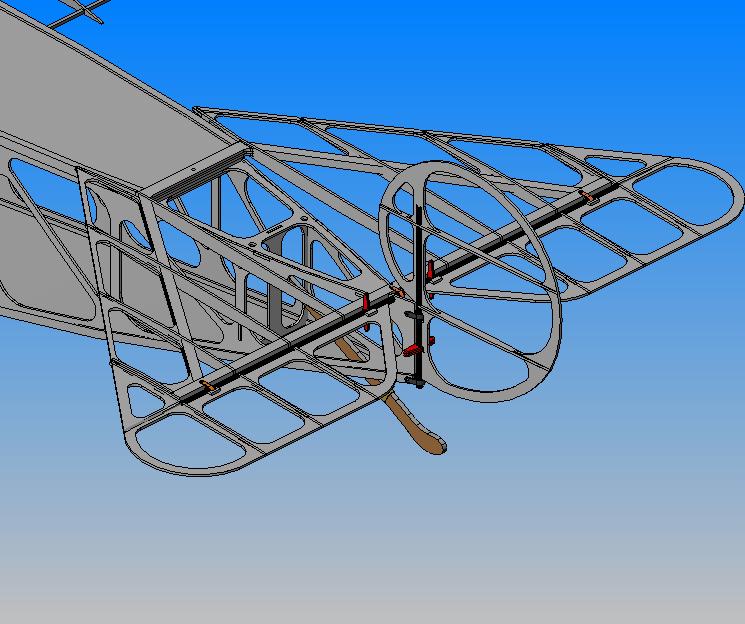

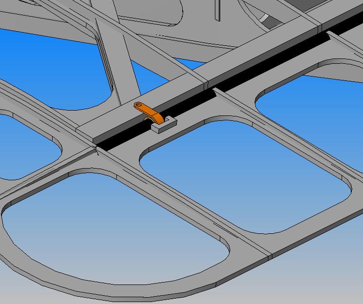

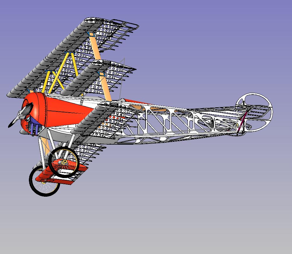

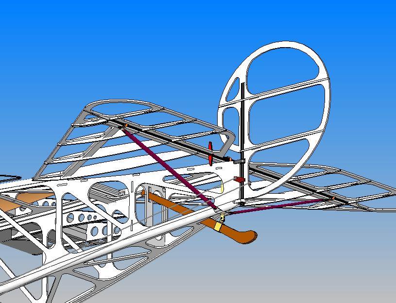

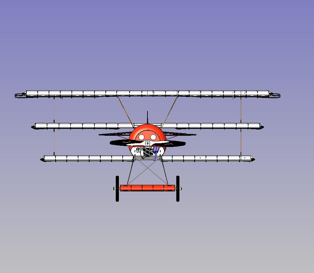

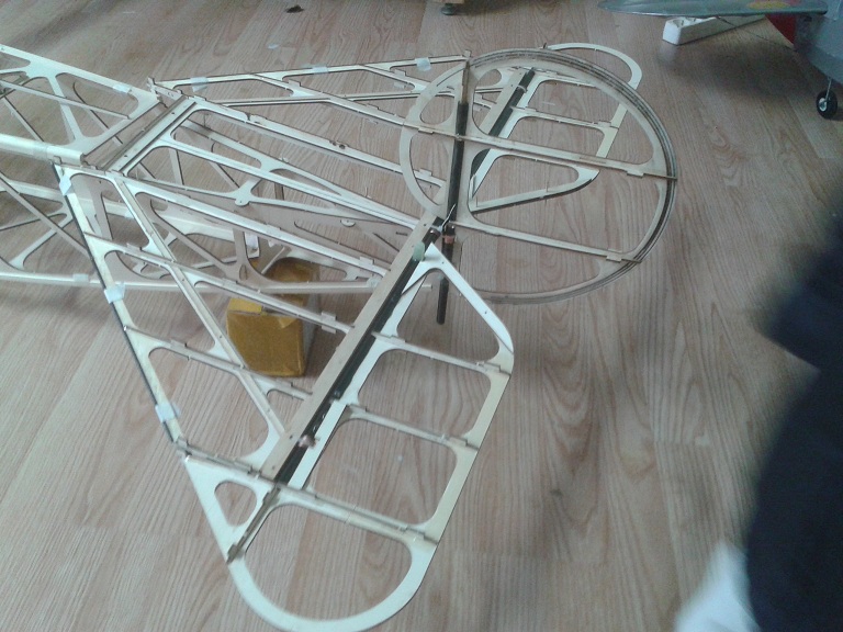

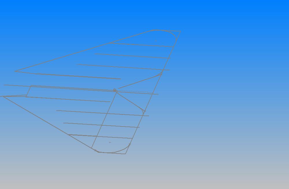

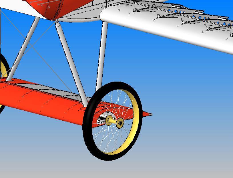

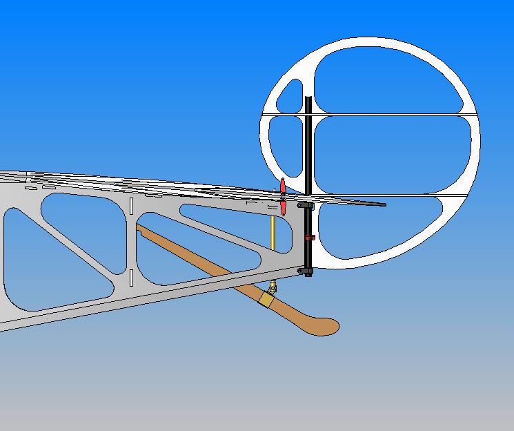

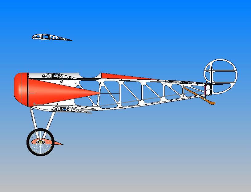

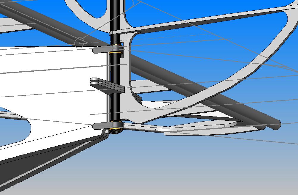

Despues de las "vacaciones" he continuado con el diseño del fokker dr1.
Estas son las imagenes de la evolución del diseño.
Detalle de la bisagra elevador
Conjunto de cola del fokker dr1
Rueda
Vista del fokker Dr1 completo
Vista de la cola der fokker dr1

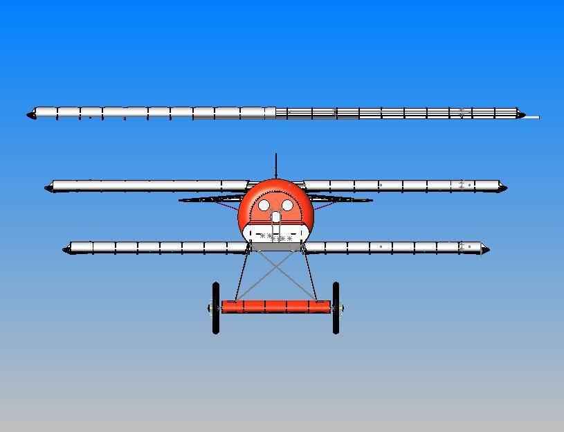

Sigo trabajando en el desarroyo del dr1 y asi es como va quedando.
Alzado fokker dr1
cola fokker dr1
frente fokker dr1
vista isometrica fokker dr1
tren fokker dr1

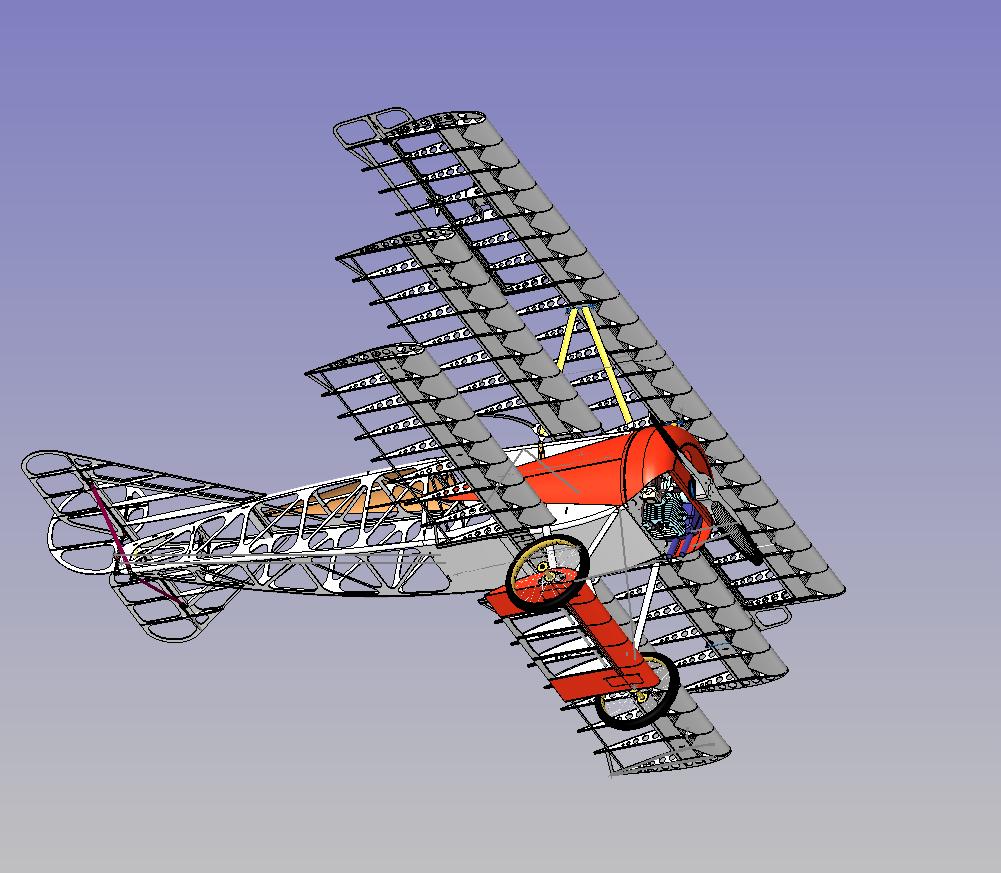

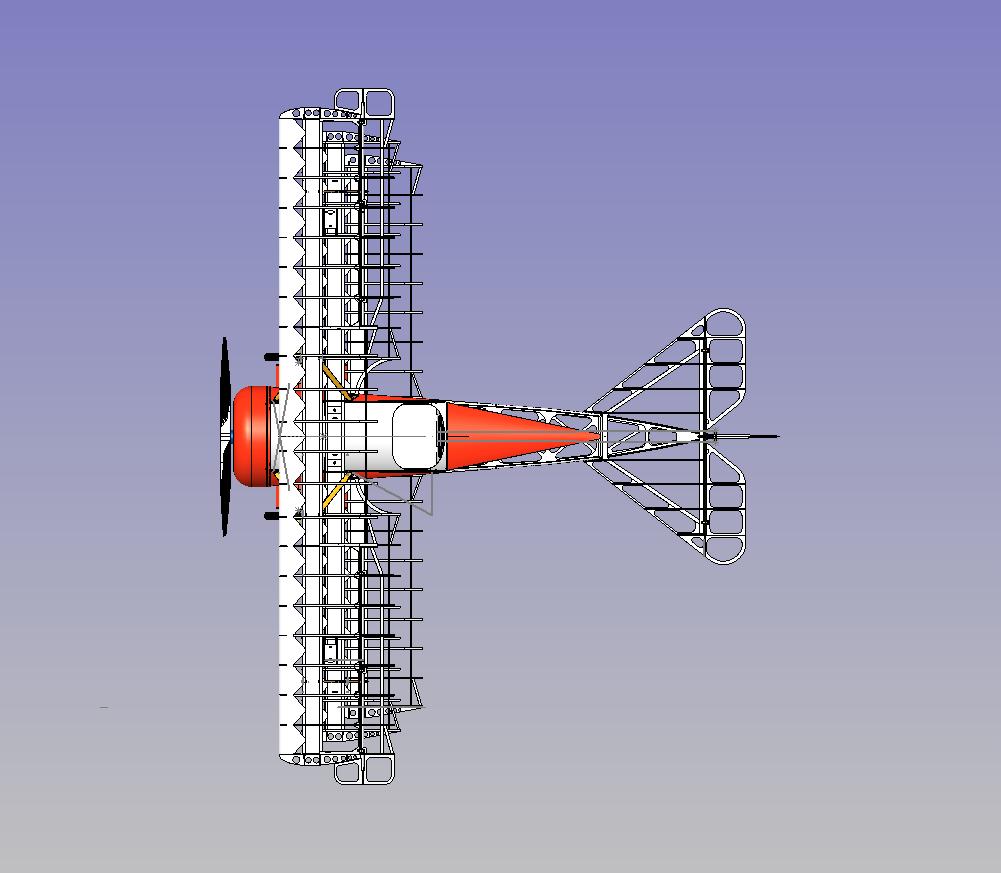

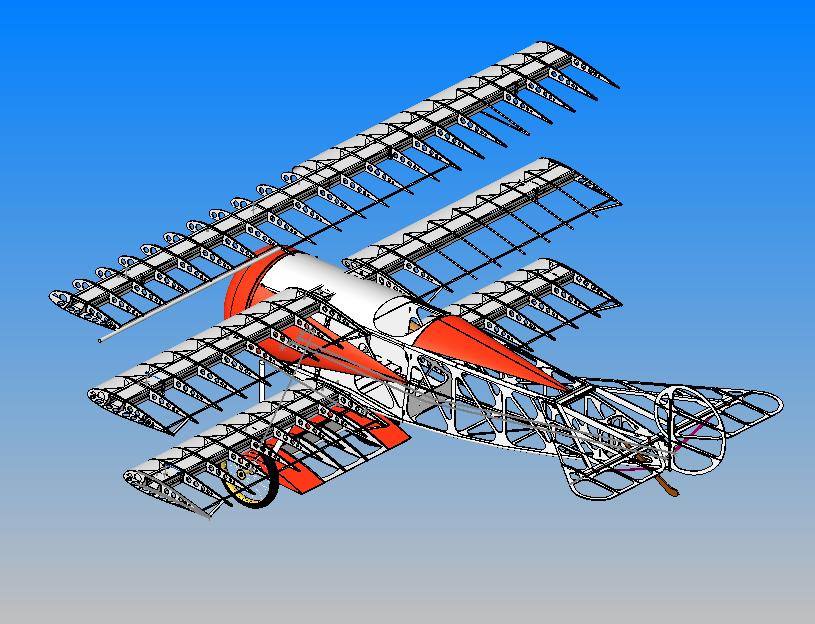

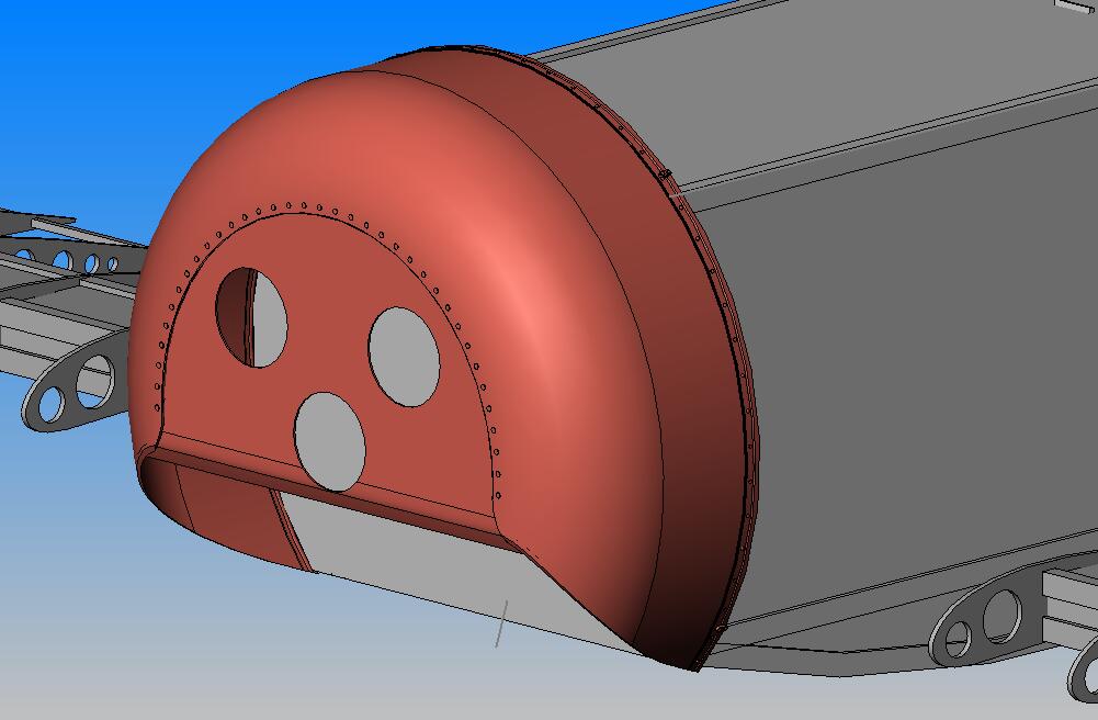

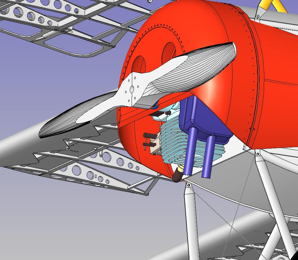

El fokker dr1 casi esta terminado en cuanto al diseño, en breve empezaremos a cortar las piezas de los prototipos, uno a escala 1/3 y otro a escala 1/2.
Estas son las imagenes.
Un cordial saludo:
sretivoff
fokker dr1 vista inferior derecha.
fokeker dr1 de frente.
fokker dr1 ubicación motor zenoha 62
fokker dr1 vista inferior izq.
fokker dr1 vista sup.

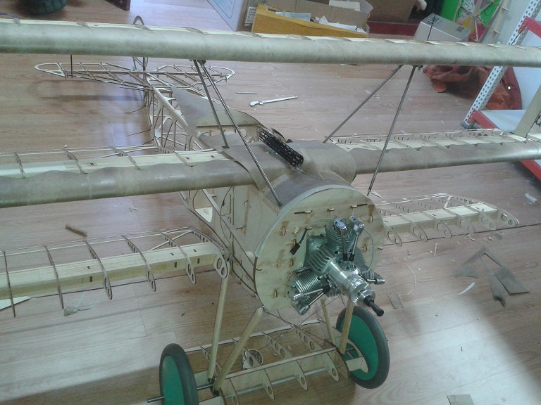

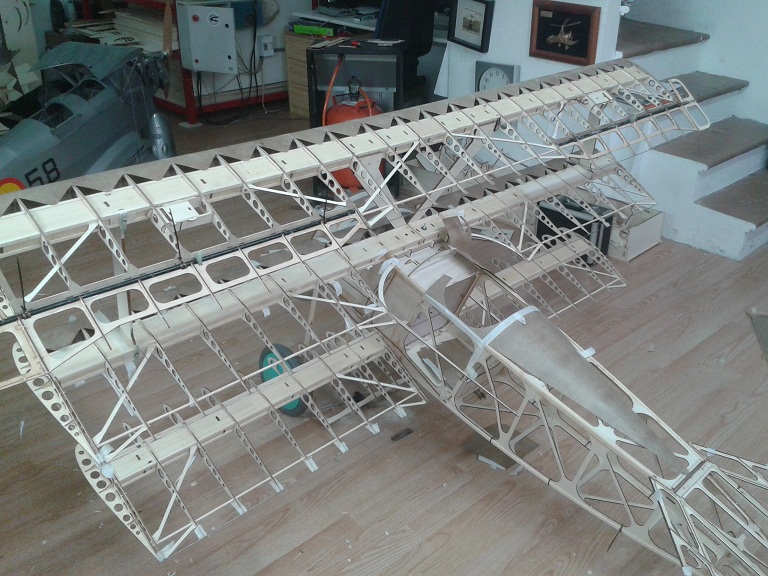

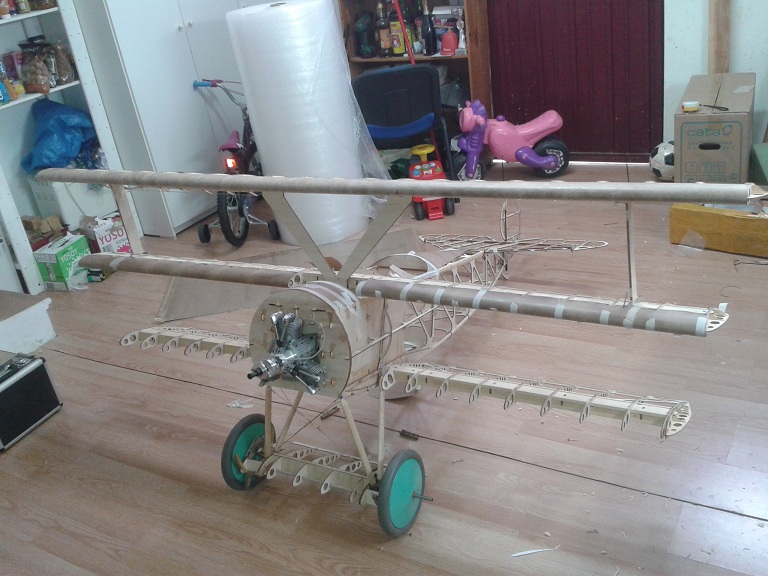

Por sretivoff
#1308018

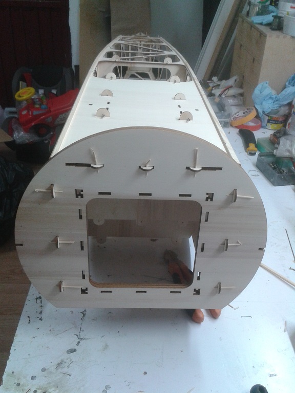

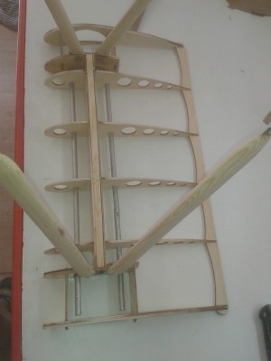

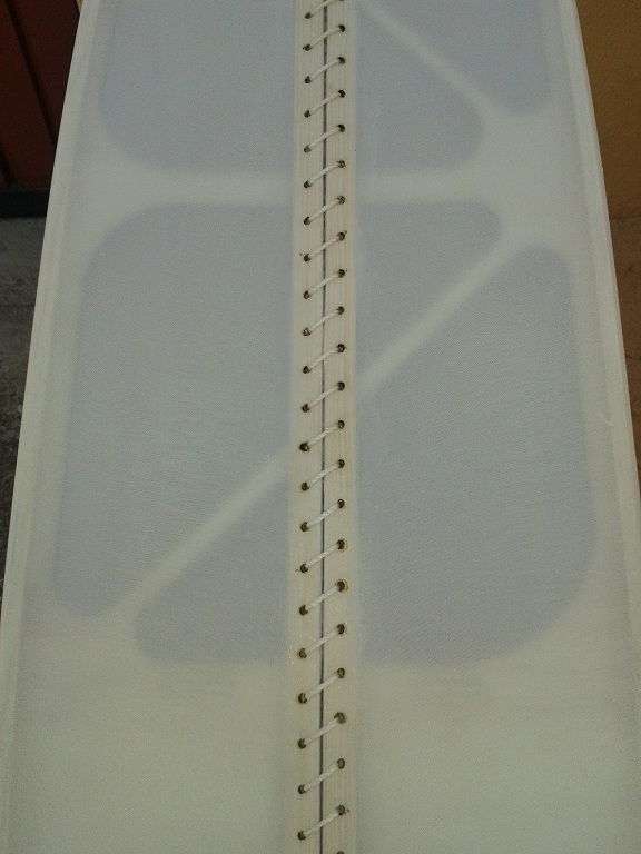

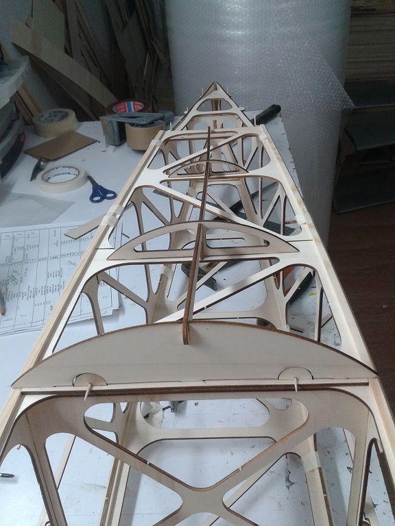

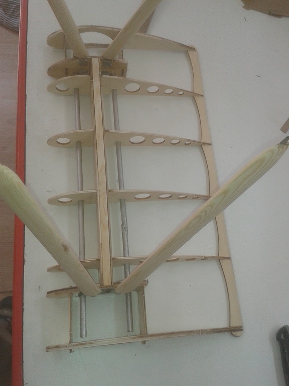

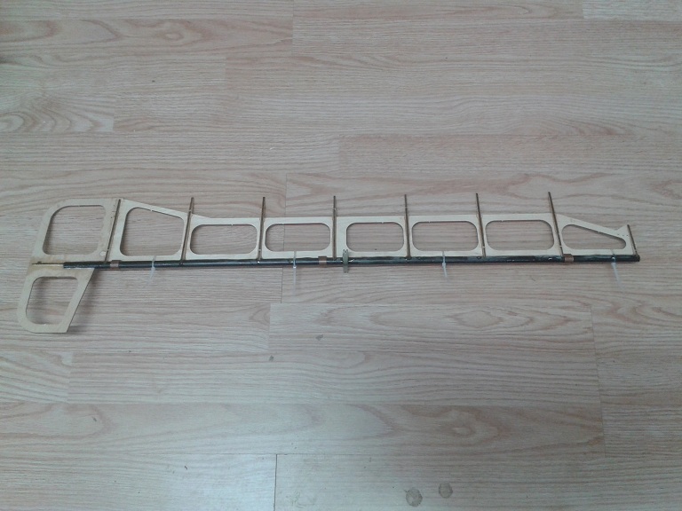

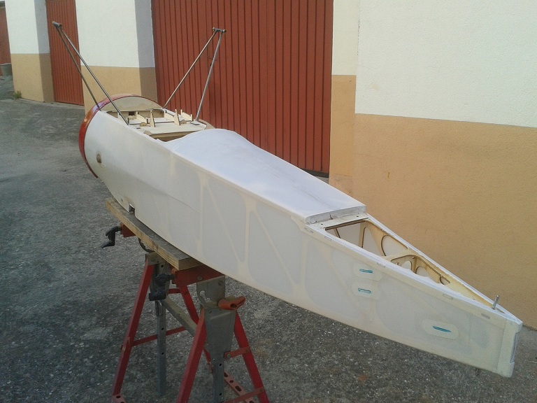

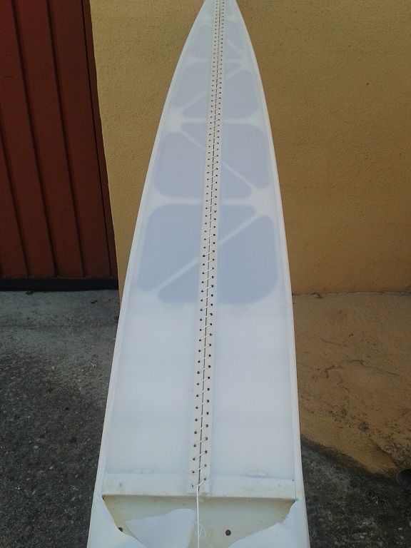

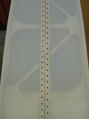

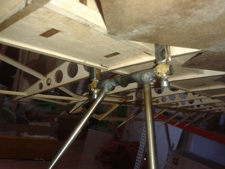

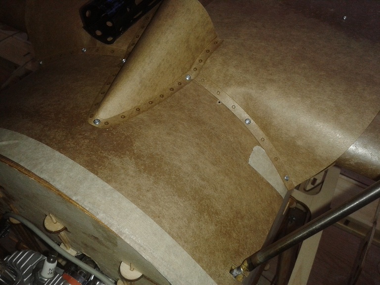

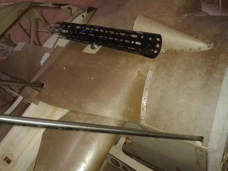

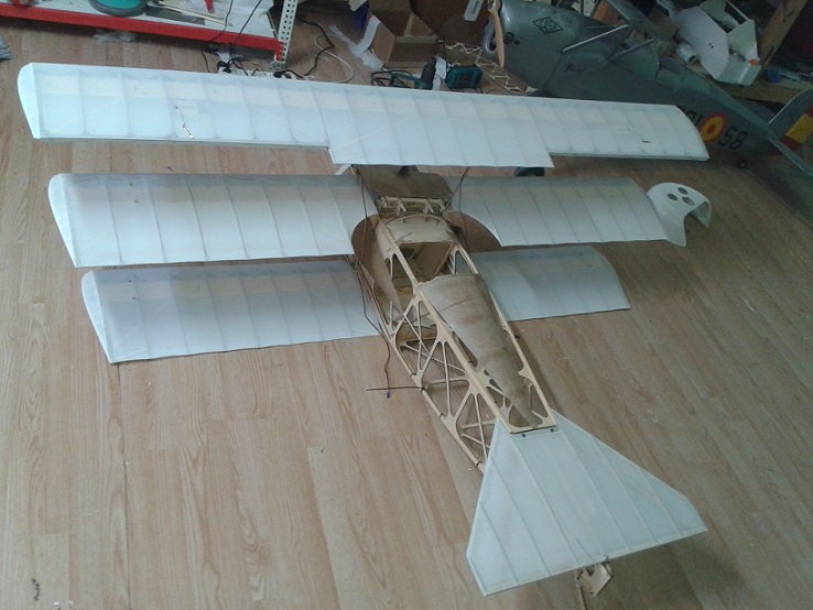

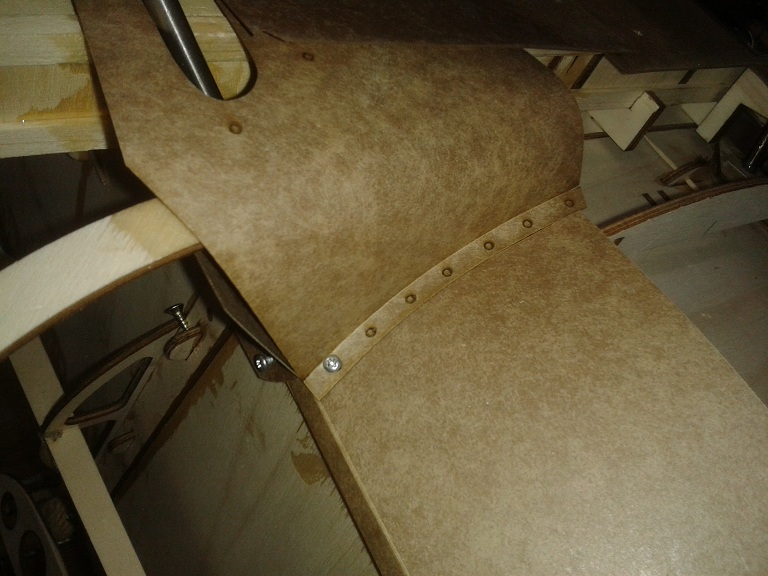

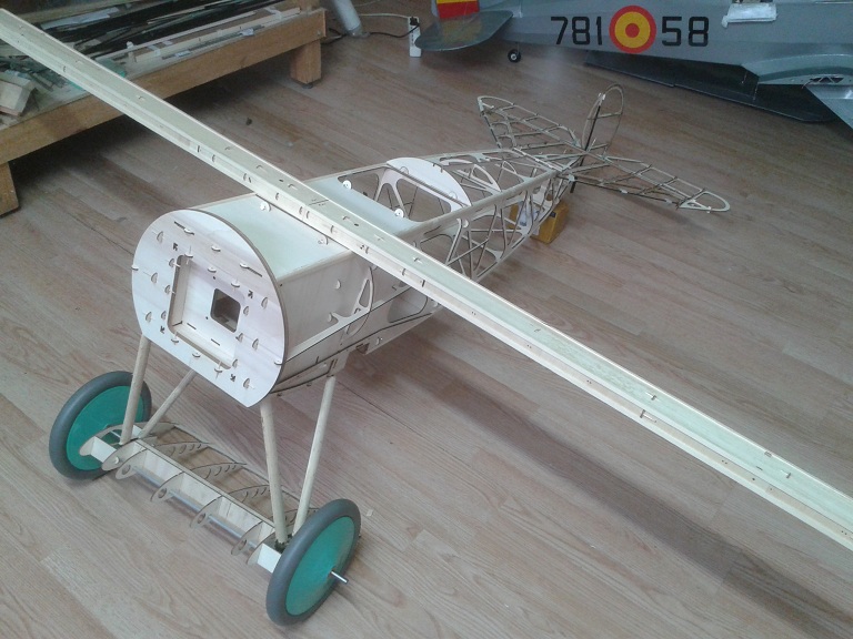

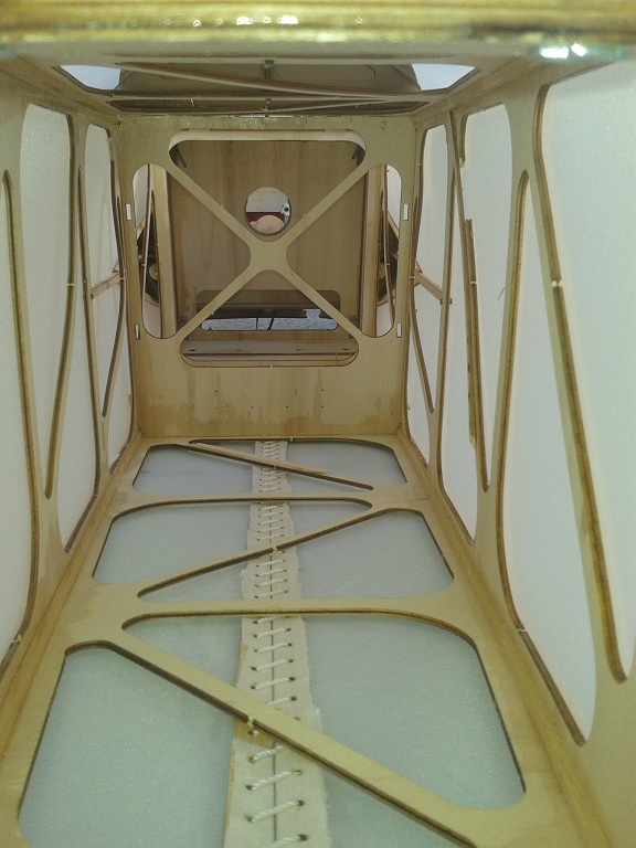

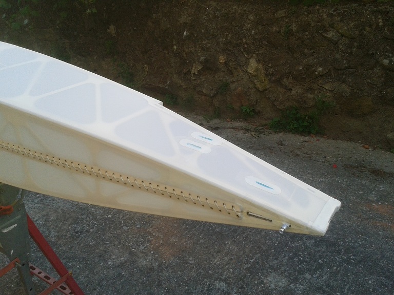

Mas fotos del dr1
un cordial saludo:
Manuel
recubrimiento fokker dr1
montante ala sup fokker dr1
el fokker dr1

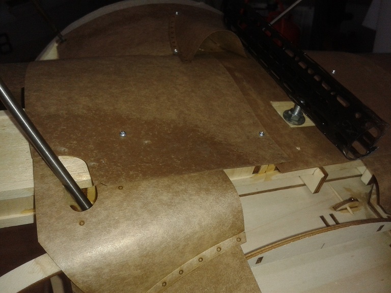

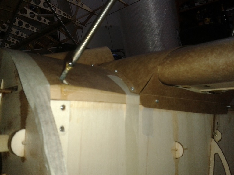

Por Pichi_Arg

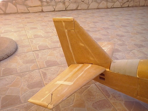

#1308027

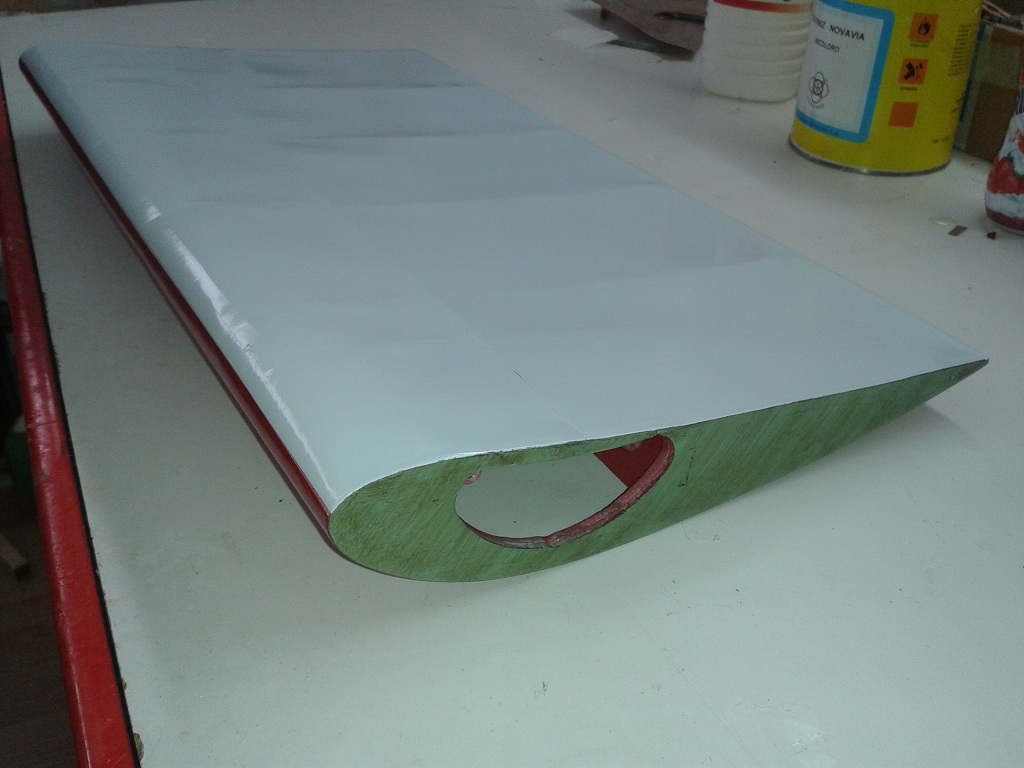

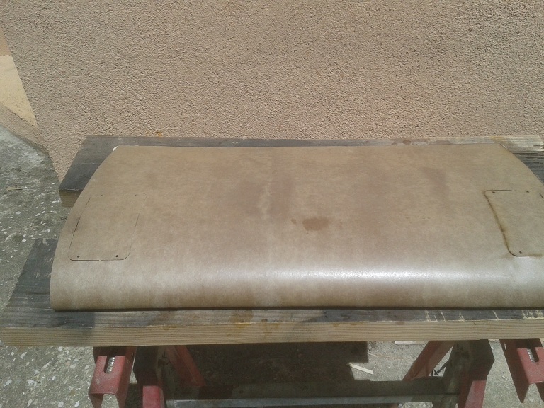

Que material es el que has utilizado para forrar la parte superior del fuselaje?
Parece carton prensado...una especie de MDF flexible....
Que es?
Por otro lado.....Solidedge, Solidworks, Inventor, Proingeneer????
:roll:
Buena faena!
Por Toyconfundio
#1308217
Pichi_Arg escribió:Que material es el que has utilizado para forrar la parte superior del fuselaje?
Que es?
:roll:
Buena faena!
Yo he visto el FOKKER D VIII, lo lleva en el borde de ataque es chapa de chopo, duro y poco moldeable (no lo usan ni los RTF de china), para pegarlo su dueño se las vio putas y si lo fuerzas se parte y se le ocurrió humedecerlo y se deformo por completo, finalmente tubo que modificar el borde de ataque poner un larguero, que no lo lleva y forrarlo con balsa.
Por Pichi_Arg
#1308226
Yo creo que no es una madera natural....es algun tipo de material compuesto...o sea...hecho en una fabrica y no por un arbol...
Por Toyconfundio
#1308251
Pichi_Arg escribió:Yo creo que no es una madera natural....es algun tipo de material compuesto...o sea...hecho en una fabrica y no por un arbol...
Pues te puedo asegurar que es chopo, pero si tu crees, que es Materiales Compuestos (composites) pues adelante.
Por Pichi_Arg
#1308262
Quizas no me has interpretado, cuando digo MATERIAL COMPUESTO no estoy hablando de COMPOSITE, normalmente se le llama composite a los MATERIALES COMPUESTOS DE FIBRA DE VIDRIO Y RESINA, las cuales, mueden ser epoxi o poliester y las fibras pueden ser de vidrio o otro material...como kevlar o carbono.
Cuando digo MATERIAL COMPUESTO hablo de un material que no nace como tal en la naturaleza, ha ser; MDF , madera de aglomerado, cartón, etc
Si no me equivoco, Sretivoff suele tambien colgar sus trabajos en AEROESCALA, y ya he visto en otros modelos que utiliza este material al que me refiero, de ahi mi pregunta porque no llego a saber que es.
El chopo tiene betas...y en las fotos yo no veo betas de ningun tipo, parece mas un carton de alta densidad que madera natural...
Asi se ve el chopo:
...que por cierto, lo sé además porque mis aviones llevan cuadernas de contrachapado de chopo, y tienen este color y esas betas.
No sé.... :roll:
Por Pichi_Arg
#1308297
digo yo....el creador del hilo no podria responder o como va esto?
No sera un secreto profesional no???
:lol:

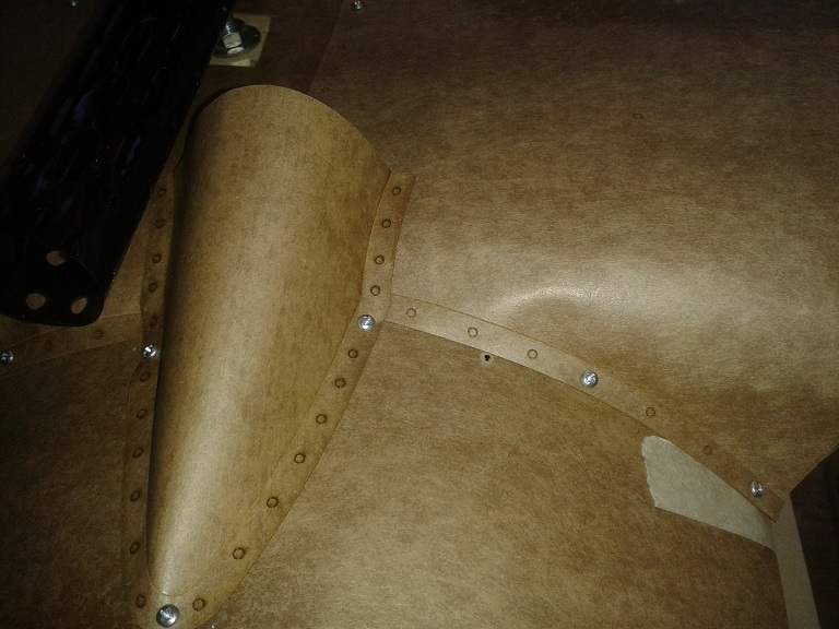

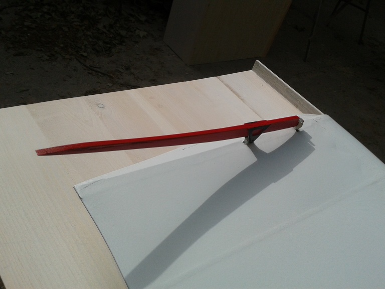

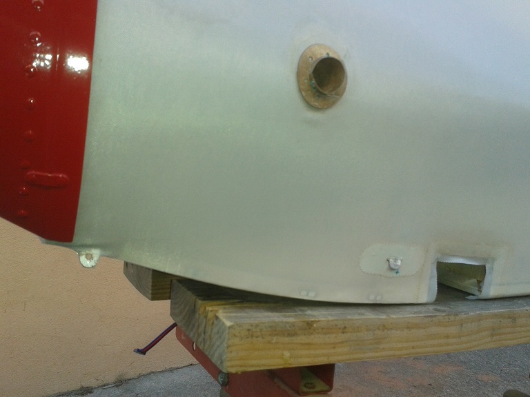

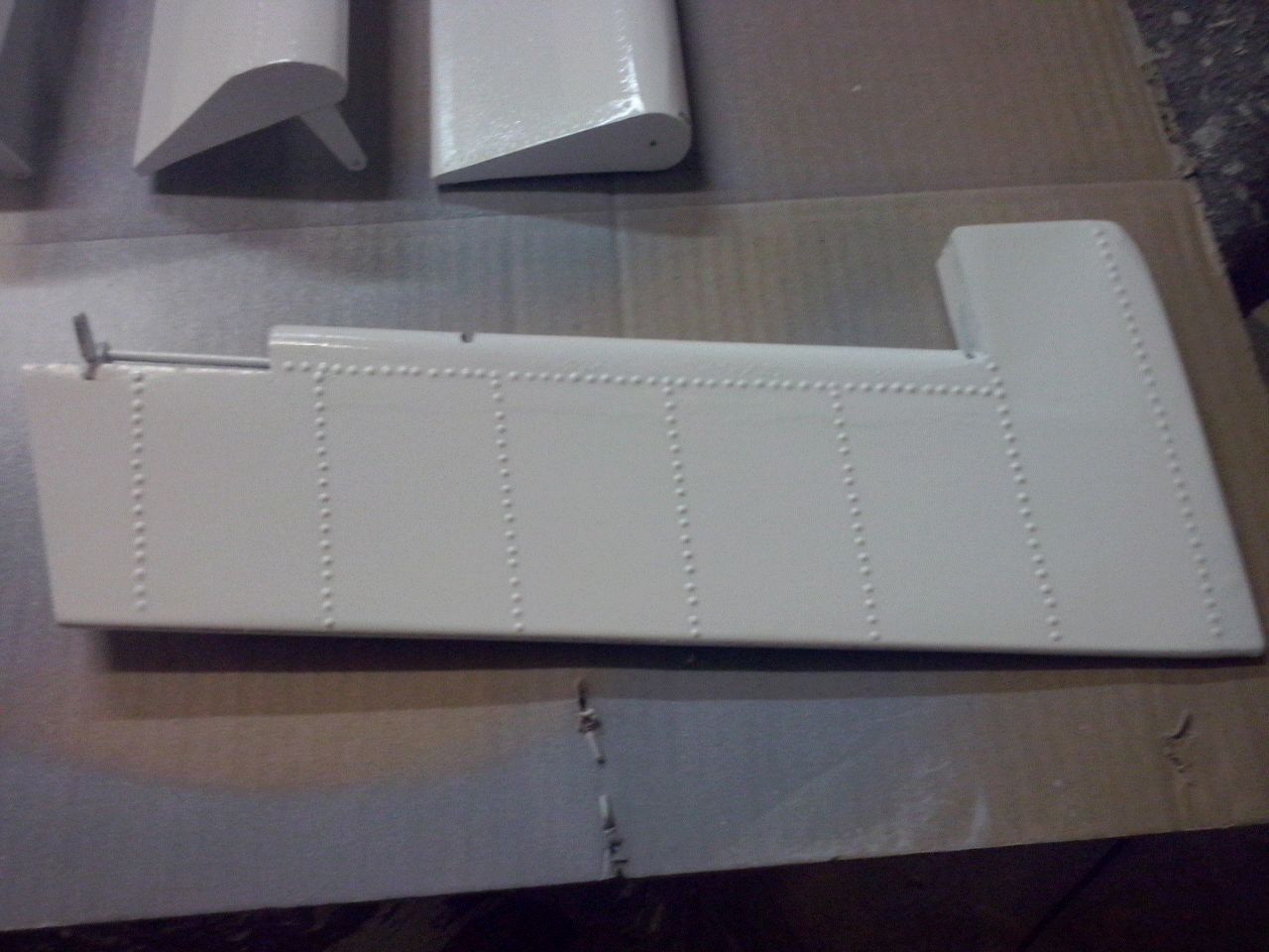

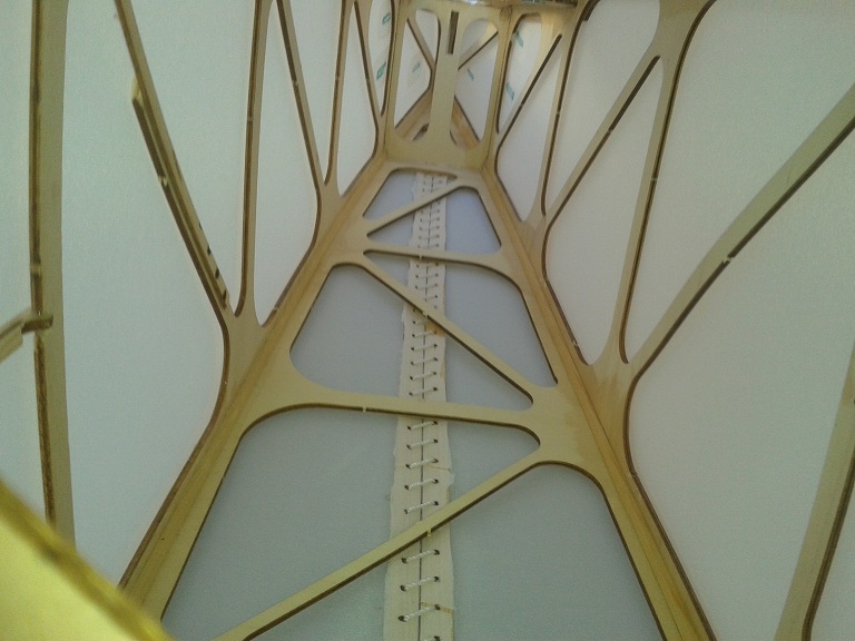

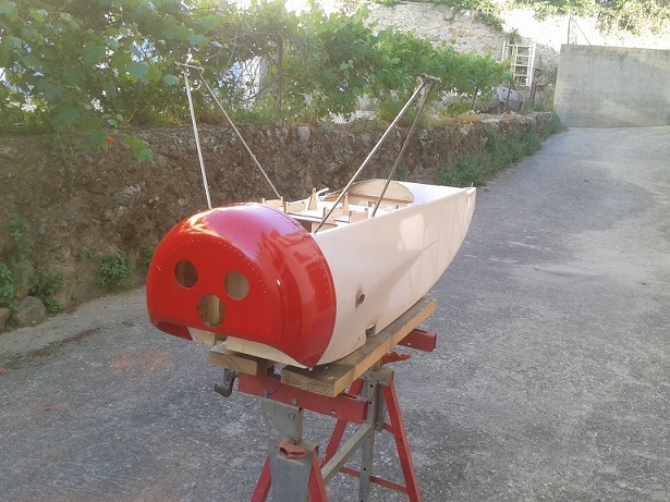

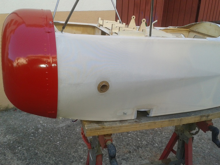

Por sretivoff
#1308433
Buenos días, todos tenéis un poco e razón.
Como bien dice toyconfundio, los primeros modelos se resuelve con un laminado de chopo y papel.
al ser madera con los cambios de humedad se deforma y en las curvas muy cerradas se parte.
Como no me gustaba el resultado, probé con innumerables materiales hasta dar con el laminado 3d ( tiene 3 décimas de espesor).
dependiendo de la dureza que se requiere, tiene mas o menos capas.
tiene muchas posibilidades, se dobla como el aluminio y mantiene la forma, evidentemente salvando diferencias y como todo tiene limitaciones.
Se corta con láser, tijeras, cuter etc, y se pega fenomenalmente con cola blanca y la superficie esta prácticamente acabada.
Es de fabricación propia y esta compuesto por diferentes tipos de papel laminado y prensado.
Cuando fabrico las piezas por donde quiero que pliegue marco con el láser sin llegar ha cortar y le voy dando forma con las manos.
Si alguien esta interesado lo puedo proporcionar en laminas entre 118cm x 58cm.
Independientemente de las observaciones de toyconfundio, siempre que se utiliza un material nuevo hay que adaptarse a el para
aprender a manejarlo y sacarle el mayor partido.
deseo haber Aclarado todas vuestras dudas.

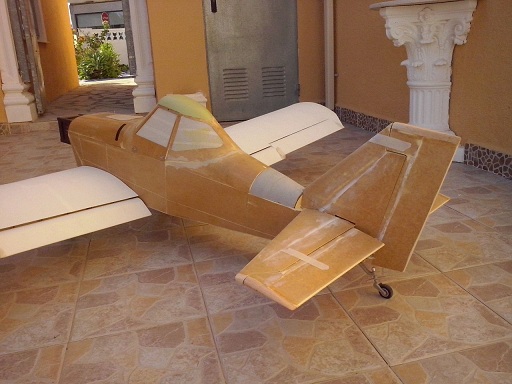

La piper pa 36 esta completamente enchapada con el laminado de chopo inicial.
Un cordial saludo:
Manuel Jimenez Sanchez
pa 36.jpg (36.99 KiB) Visto 3970 veces
pa 36-1.jpg (43.57 KiB) Visto 3970 veces

Gracias por la aclaracion compañero!
Buena idea para hacer laminado.
Las laminas de carton las pegas con cola?
