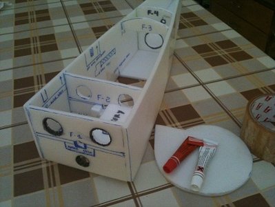

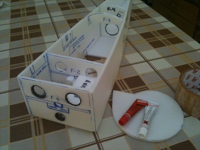

Tambien lo que hago es pasar los planos a unas plantillas de carton, con el objetivo de tener siempre el modelo a mano y hacerlo cada vez que se me se antoje, claro lo unico que pierdes tiempo, pero despues tienes una coleccion de plantillas, que pa que.
en fin....... unas fotos y no me enrrollo mas.
plantillas de carton.
fuselaje , pegandolo con exposy .

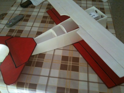

cola del fokker reforzada y pintada
COLA DEL FOKKER DR1.jpg (7.37 KiB) Visto 4071 veces
vista parcial
timon de la cola , blindado.

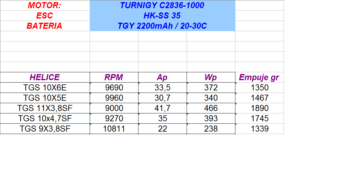

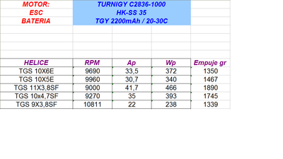

Con respecto al motor...pues, te dejo la info que tengo del motor que llevo puesto en el biplano mio.
Creo que podria servirte, y vale 2 duros.
Sds

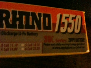

Me falla la beteria de tu tabla de motores, tiene que ser una 1500 o 1300 mha , porque no me va a entrar en la capota , para ella.

Bueno, si usas esas baterias lo que pasará es que te durará menos el vuelo, pero deberias revisar cuantas Cs son, por el amperaje maximo de consumo...
Si acaso colgá los datos totales de las lipos y te digo si aguantaran o no.
