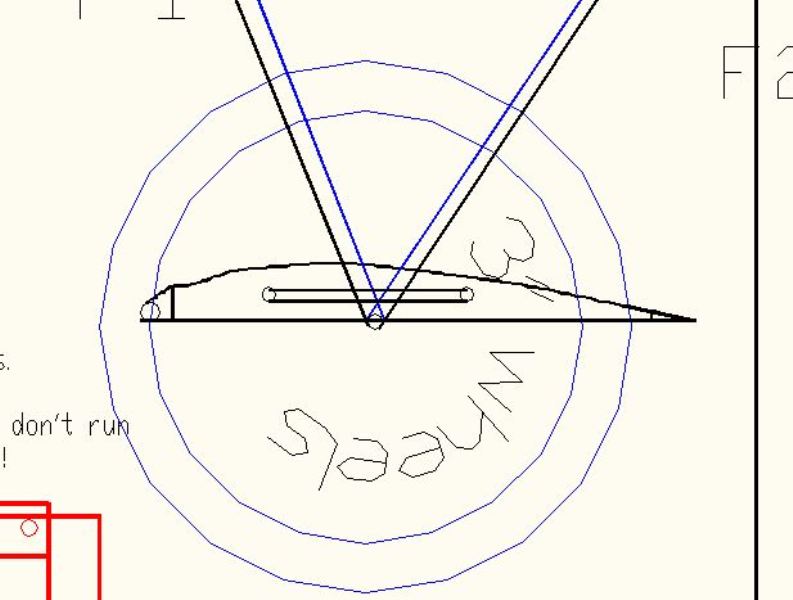

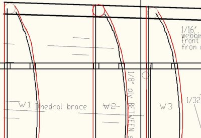

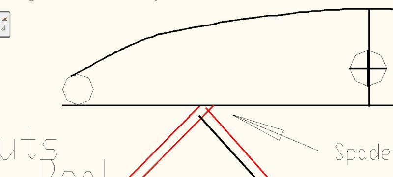

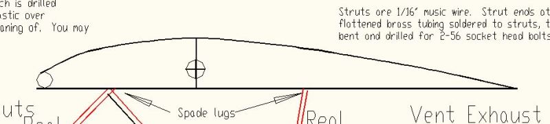

Te pongo un ejemplo, precisamente con el plano que ha facilitado sukoi (gratis, en la red y a libre disposición de todo el mundo)
¿Cómo ancla los montantes al ala superior? Desde luego no está solucionado visualmente.
Vale, ¿qué perfil tiene este ala? Ni idea, es irreproducible, tendrías que inventartelo o cambiarlo por un Calk Y de principio a fin.
Mira que poca claridad en el dibujo
¿Cómo diablos van las varillas del tren de aterrizaje?
Así todo.Al final son horas de Autocad para dejarlo todo bien ajustadito o ir a la buena de Dios y a ver qué sale. Desde luego lo menos indicado para nadie. Yo he hecho un Fokker DVII con unos planos libres de la red y te juro que he invertido más tiempo en modificarlo casi todo con el Cad que en construirlo: no lo vuelvo ha hacer. El siguiente pago por un buen plano si lo hay y no me quemo las pestañas delante de la pantalla, me quito horas de sueño, me dejo de blasfemar cada vez que algo no encaja donde debería, el cague cuando lo llevas a volar "sin garantías" de nada,... ¿Qué són 50€ frente a año y medio de construcción?...
Cada uno es muy libre de gastar o no gastar. Lo que es indiscutible es que lo bien hecho bien parece y la calidad se paga (y el tema del pirateo o abusos de los derechos de autor están totalmente fuera de esta discusión y de este foro, por supuesto sé que no es eso lo que dices rilos, no te ofendas, pero ya entiendes por donde voy: emules, torrents,...)

por cierto, la ultima imagen de la rueda en autocad que dice "DON´T RUN!" me ha hecho tela de gracia.

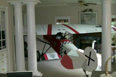

una pregunta filosofica :
si hacemos un modelo a escala de un modelo que no es el real, pero que es un avion ( replica del real ) ¿ seria valido como modelo a escala en un concurso ? :mrgreen: :mrgreen: :mrgreen:
es un escala 3/4 del original , el esquema de pintura es suyo ( no real )
fokker en la sala.jpg (26 KiB) Visto 3530 veces

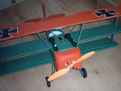

vaya tela, la peña se construye fokkers a tamaño real y en serie...y me llaman friky...
Lo del depron esta muy bien, asi es como "aprendi" yo.
Estos 2 modelos (que en paz descansen) volavan muy bien a la primera, por problemas de emisora se rompieron, pero queda el recuerdo y las fotos.
Tambien habia pensado en hacerme el d8 en depron, pero he probado la balsa y es otro universo, tengo empezado un boeing f4b y ahi sigue...
mis primeros modelos:
