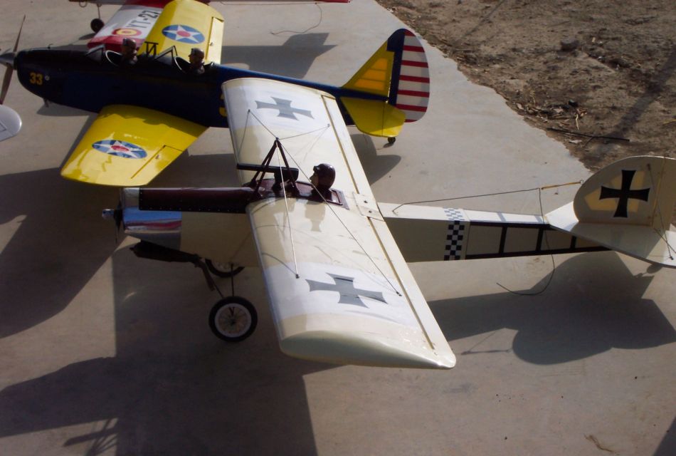

Por el bigotes
#749639
aky te mando una foto de uno ke tengo en el hangar averiado ke algun dia lo repare.a ver si te gusta

Me gusta mucho tú avion bigotes,aunque no parace muy grande,pero tiene detalles que me gustan.
Q tal voló en sus tiempos?
Una pena que lo tengas en el taller
Bueno amigos ya os contaré lo que hago con este proyecto
Un saludo,hasta prontoooooooo :D

Por el bigotes
#749949
Hola,la verdad es ke vuela como un estrenador.
Mejor todavia porke a mas de medio motor es lo mismo porke no anda mas y muy noble.
Lo unico es la rueda de cola ke si hay ke sacarlo con muy poco gas e ir subiendo . Es un modelo de la casa QS y la verdad es ke tiene muy poco trabajo ke hacer pero tengo problemas en encontrar el mismo color de oracover por eso esta mas tiempo de la cuenta parado.

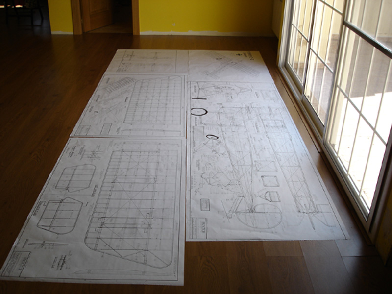

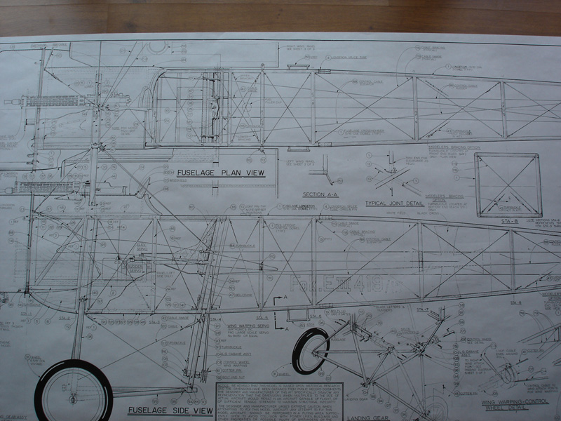

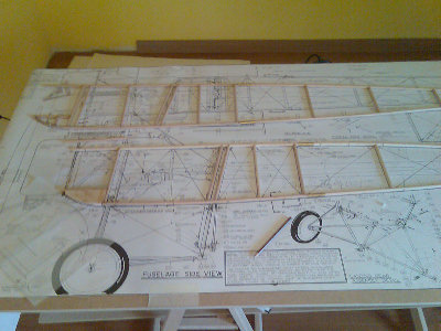

Por vuelo19
#844776
Bueno,ya tengo los planos de esta preciosidad son de Proctor, a la escala que me interesa 1/4 , 100" guapisimo.
Lo quiero construir como maqueta tal cual viene en los planos por cierto bastante buenos.
Mirandolos detenidamente casi logro adivinar como hacerlo casi todo
Donde me surgen más dudas es en el sistema de torsion de las alas que va conjugado con el tren de aterrizajey no lo termino de ver claro.
Pido humildemente cualquier tipo de ayuda para poder acometer esta gran obra que es como yo la veo , y encima si vuela no te digo nada.
Bueno, voy a empazar por el fuse,ya ire poniendo fotos a ver que tal
Admito todo tipo de criticas y por supuesto ayudas que seran bienvenidas
Hasta pronto,eso espero

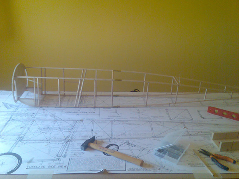

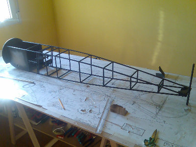

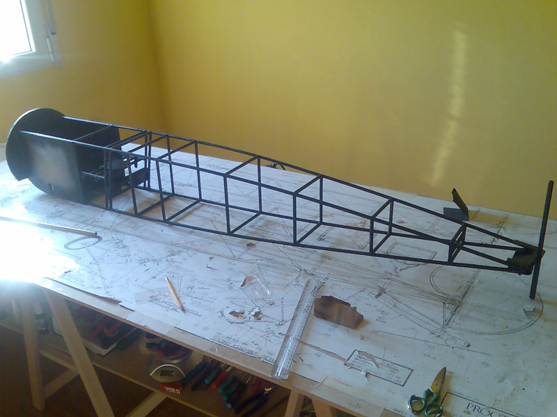

Por vuelo19
#876543

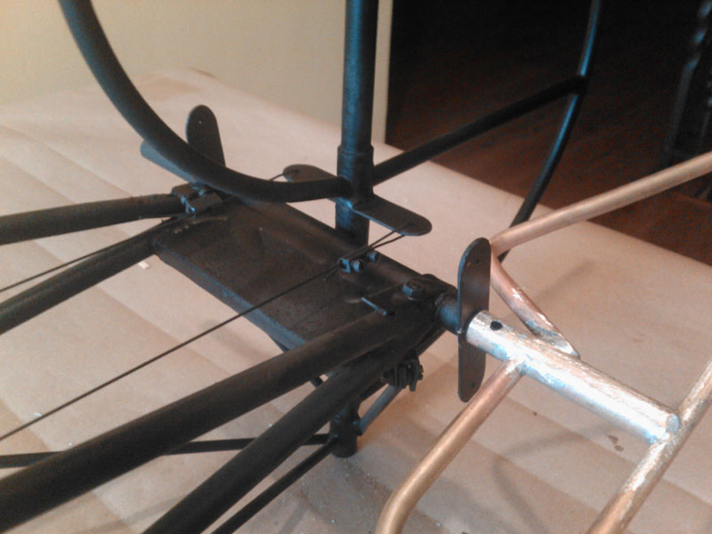

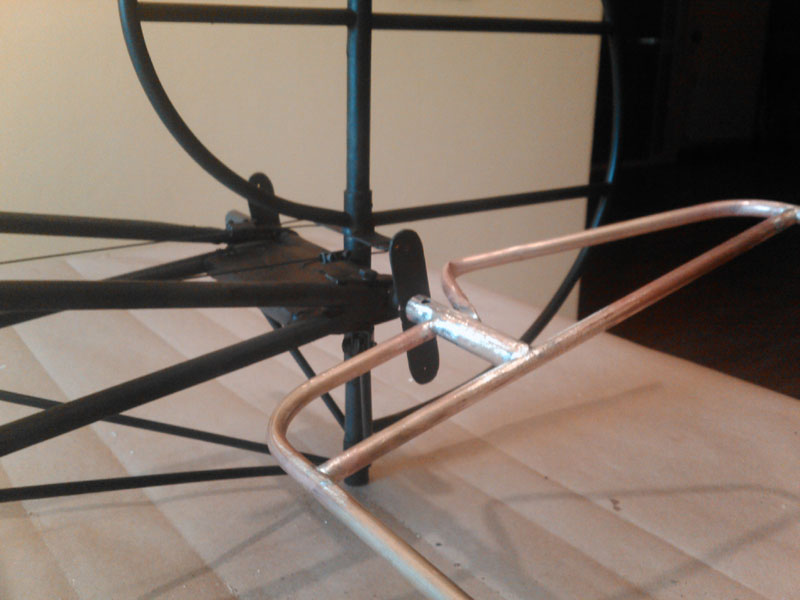

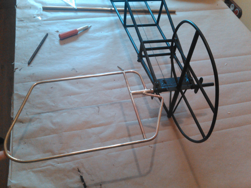

Bueno,ya estoy en marcha, muy poco a poco.
Os pongo unas fotos del fuse a medias,todavia queda mucho.
Pero bueno despacio que no hay prisa.
Espero que os guste

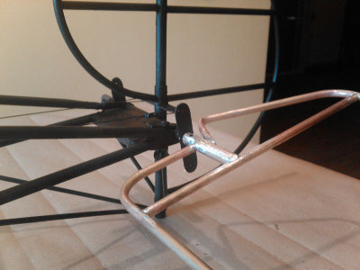

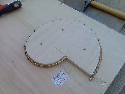

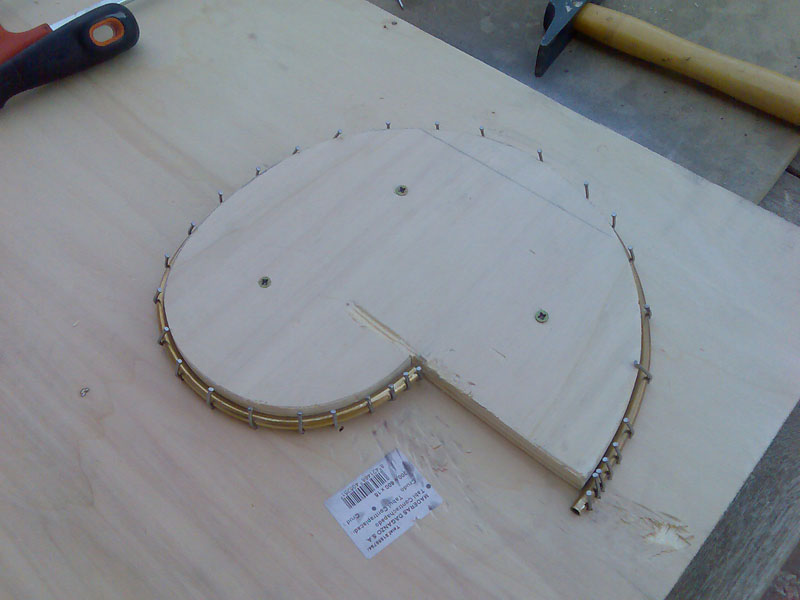

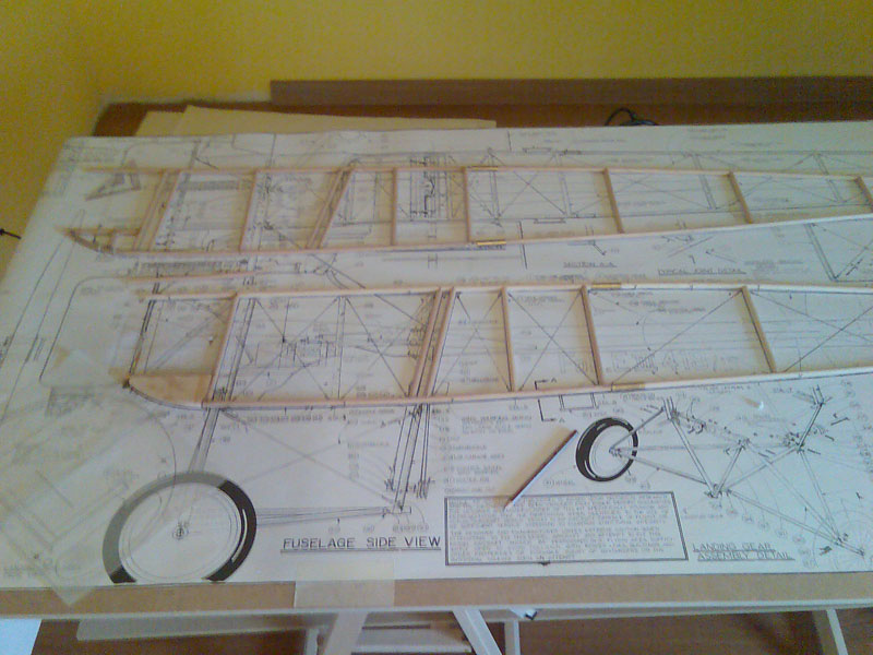

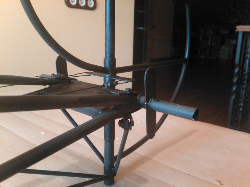

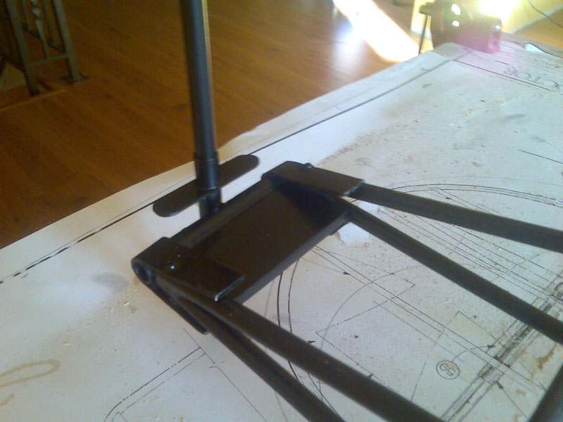

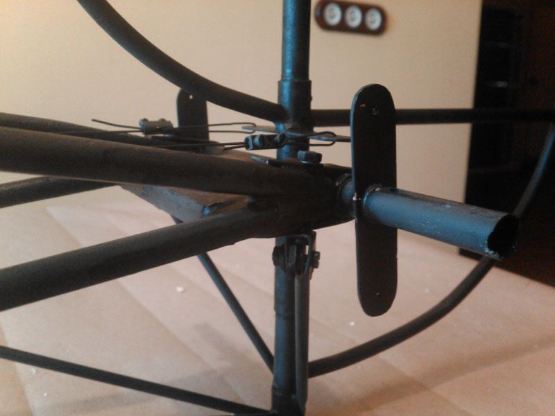

Por vuelo19
#889915
Bueno,aunque parece que no he tenido mucho exito en el foro,yo sigo trabajando en este proyecto,que me parece apasionante.
He podido avanzar un poco más y os pongo unas fotos, que valen más que mil palabras, (una currada de coj....y lo que falta)
Espero que os guste y como ya dije hace tiempo acepto todo tipo de criticas y consejos para aprender.
Gracias.
Por Juan Vidal
#890022
vuelo19 escribió:Bueno,aunque parece que no he tenido mucho exito en el foro,yo sigo trabajando en este proyecto,que me parece apasionante.
Gracias.
Animo vuelo19. Lo que pasa, al menos en mi caso, es que todo eso de los tubos se me escapa pero muy de lejos. No tengo ni idea de soldar, asi es que para mi es como mirar la construccion del Apolo 11: aunque sea fascinante jamas podre hacer algo parecido.
La verdad es que te esta quedando muy bien. Desde luego muy realista al tratarse de tubos como en el EIII de verdad.
Por cierto: ¿que documentacion manejas para el proyecto?. Pura curiosidad.
Un saludo y animo: Juan.
Por vuelo19
#890200
Hola Juan.
Me alegro mucho que te guste este avion y tambien de que te guste como esta quedando el modelo.
Bueno,los planos que tengo son de la casa Proctor,que por cierto tambien te venden el kit,pero yo he
preferido construirlo que es lo me gusta.
Tambien la publicacion nº158. Fokker Eindecker in action de Edgar Brannon,muy buena . Y sobre todo unas cien foto que le hize al unico modelo original que queda en el museo de ciencias de londres.
Una lastima que este sin entelado,pero tengo casi todos los datos de matricula etc,etc...
E internet a tope.
Bueno,gracias por los animos y espero seguir viendote por aqui.
No te creas que es tan dificil,solo te tiene que gustar mucho,mucho,mucho.
Chao
