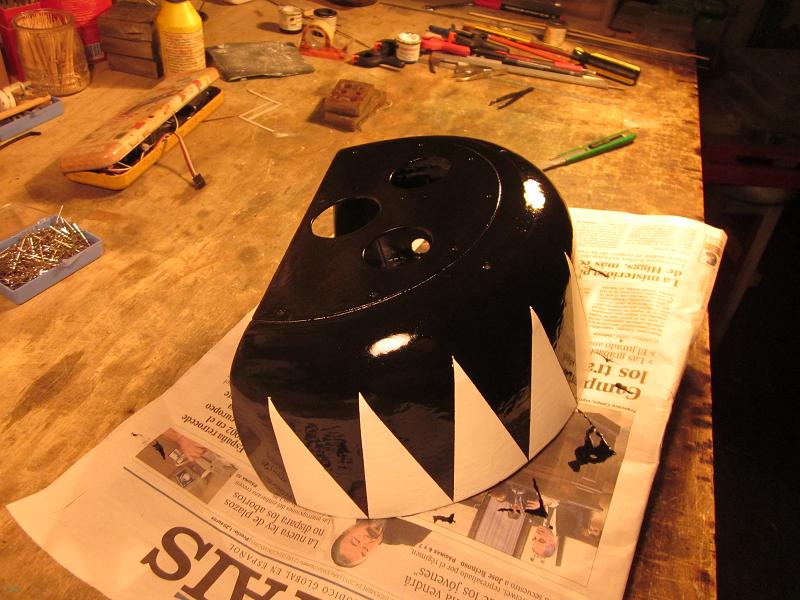

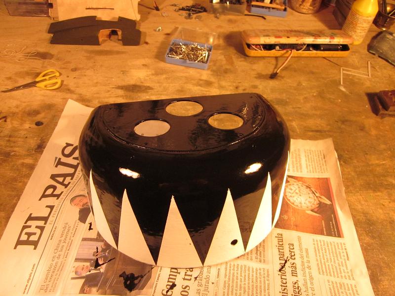

Bueno por fin la carena.
ya esta totalmente decorada,
pongo un par de fotos,
lo siguiente aunque despacio, sera hacer los alerones del ala,
y el entelado de esta,
saludos.....

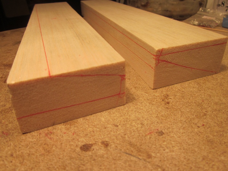

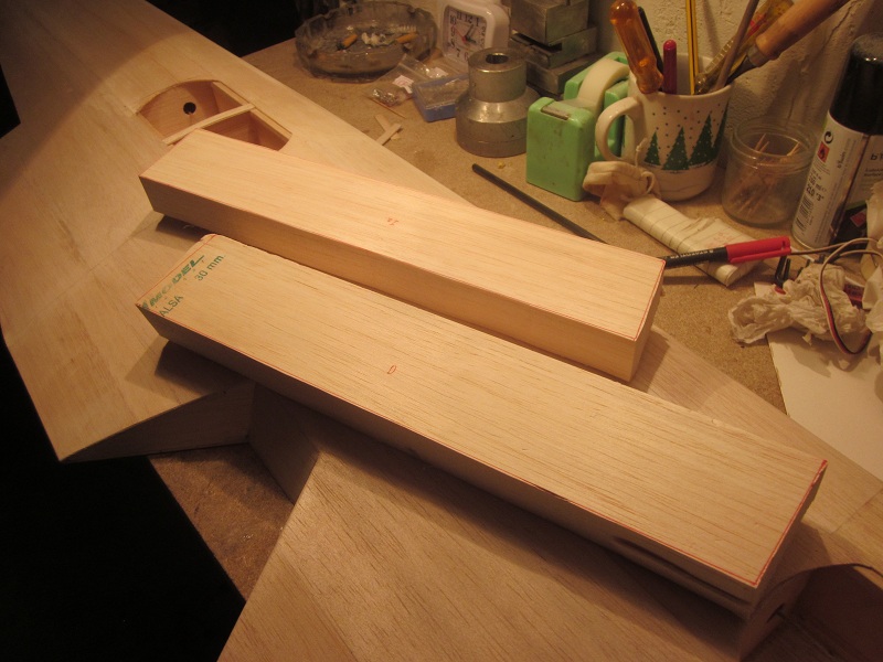

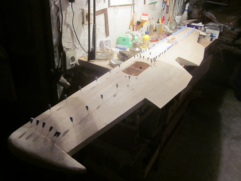

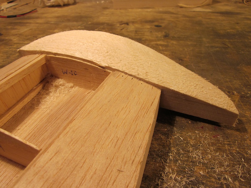

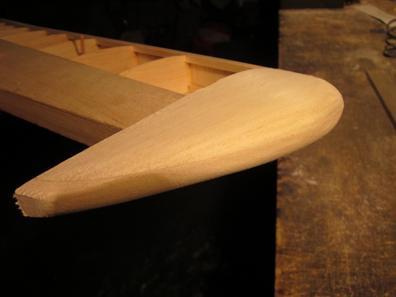

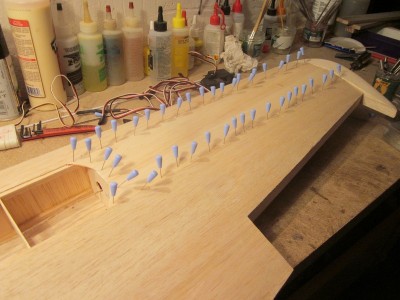

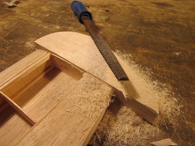

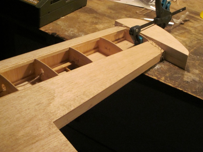

8) Hola de nuevo a todos los FOKKEROS :lol: voy a ver si le meto un nuevo empujón a la cuchilla voladora, :shock: como el ala estaba sin terminar a falta de pegarle y tallarle los marginales, pues retomo por aquí y después intentare terminarla colocando los alerones, los servos y por fin entelarla, pues nada ay dejo un poco de fotos, :wink: :wink:

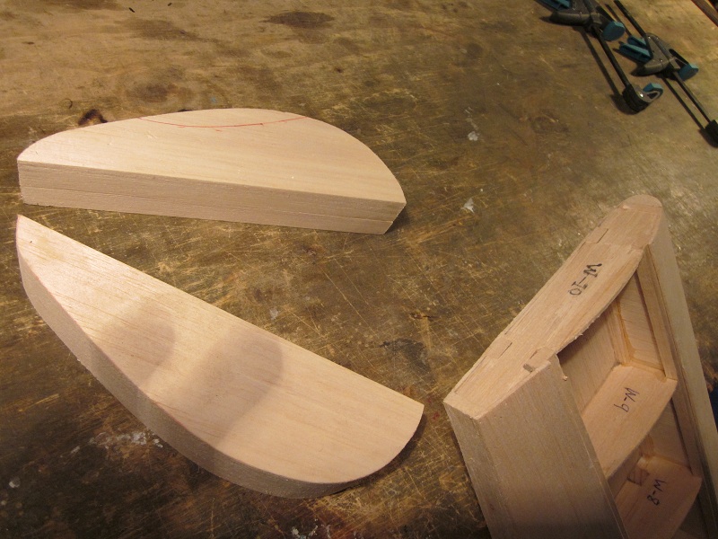

#1180990

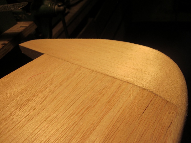

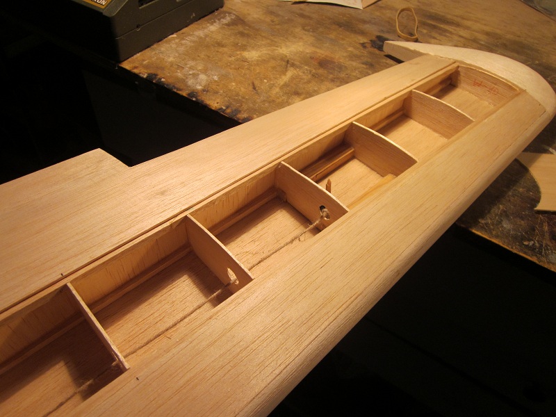

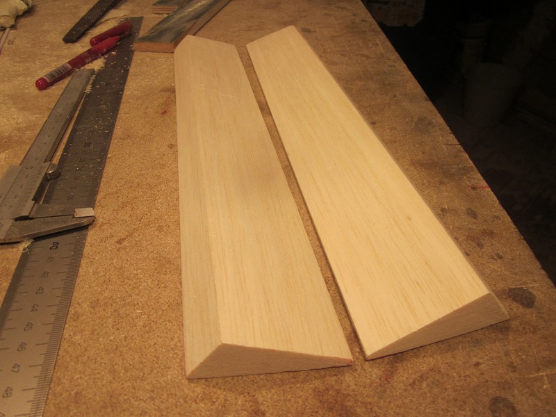

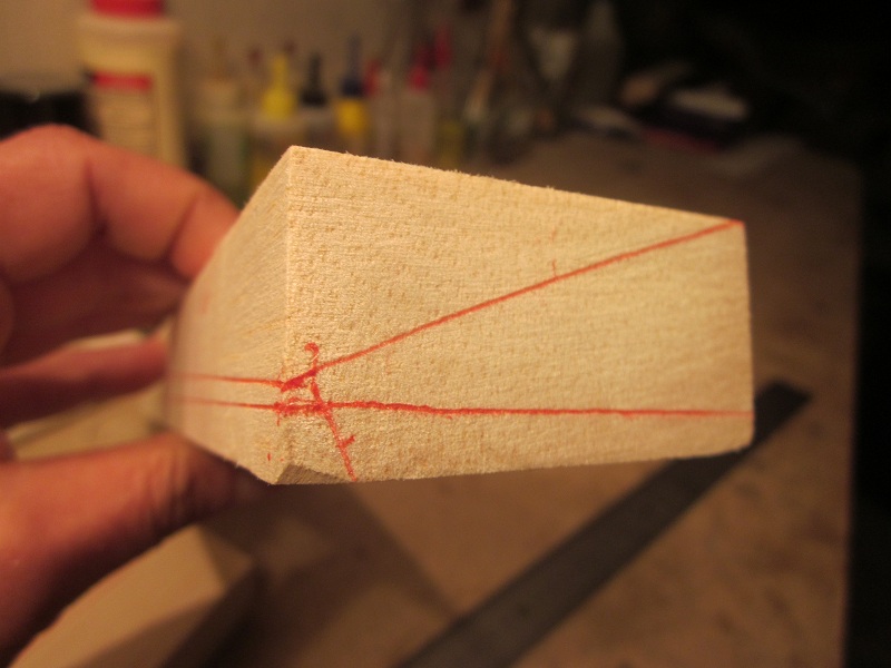

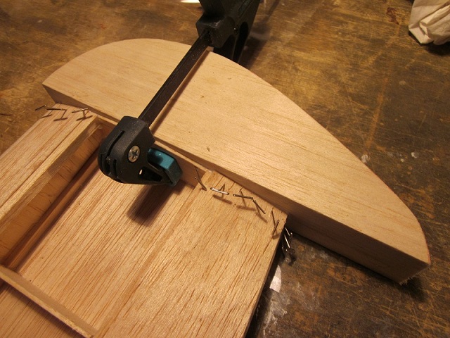

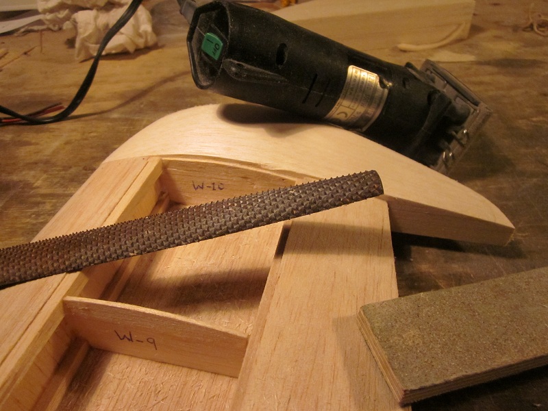

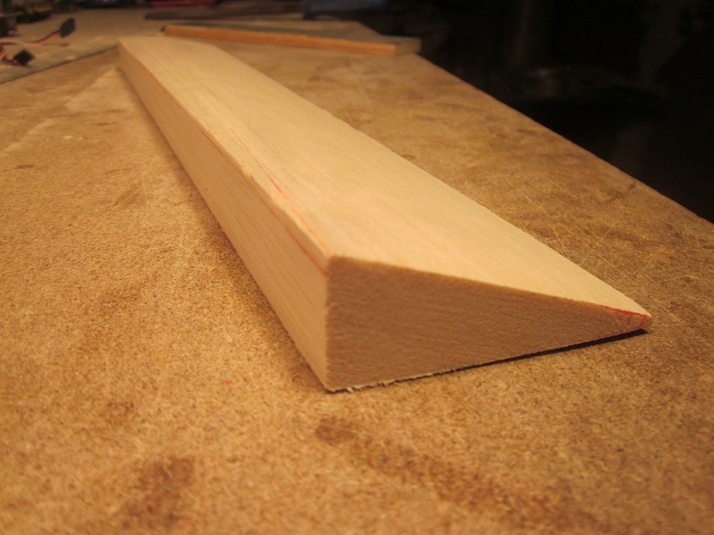

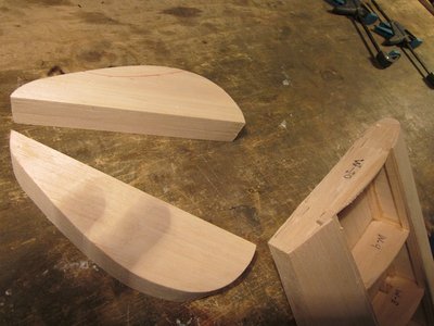

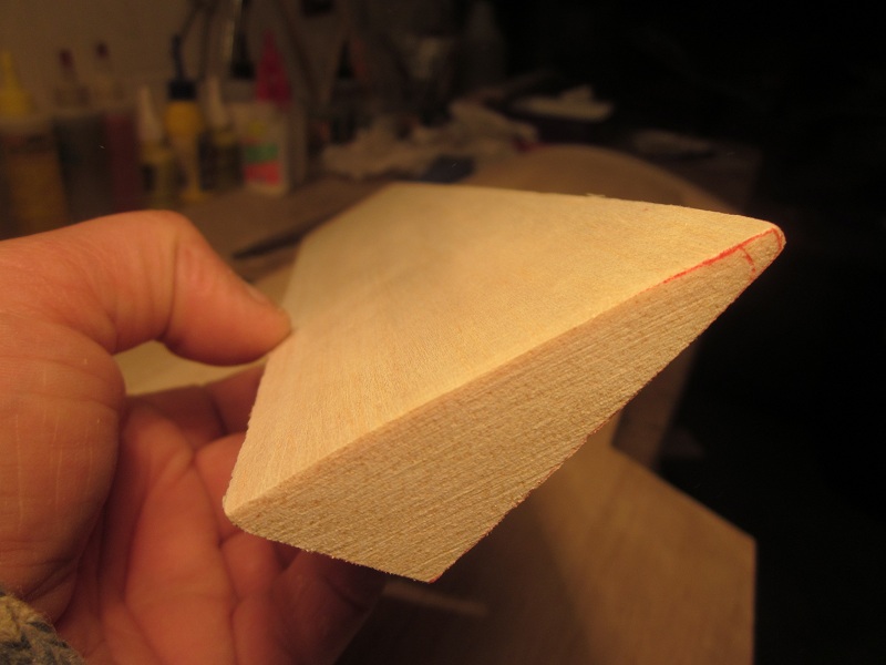

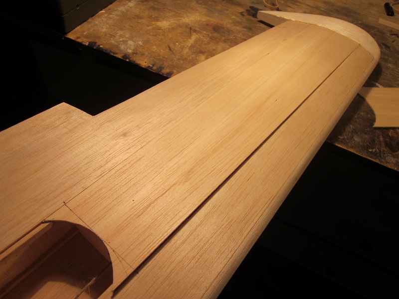

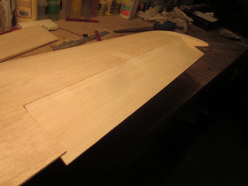

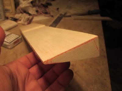

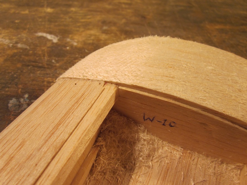

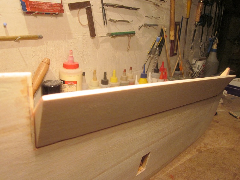

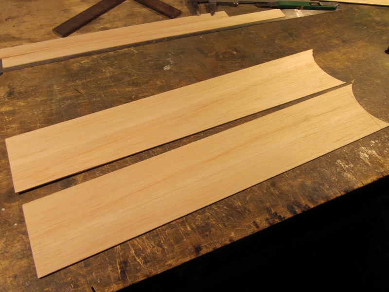

8) :D :D Hola de nuevo amigos, :wink: :wink: bueno después de enmasillar las grietas y demás imperfecciones en el ala, lo e lijado todo convenientemente, y estoy en proceso de tallar los alerones, :shock: si acaso mas trabajo extra, :evil: :cry: :mrgreen: saludos :wink: :wink: y ay dejo las fotos de rigor, como es habitual, :lol: :lol:
Por TIO JUAN

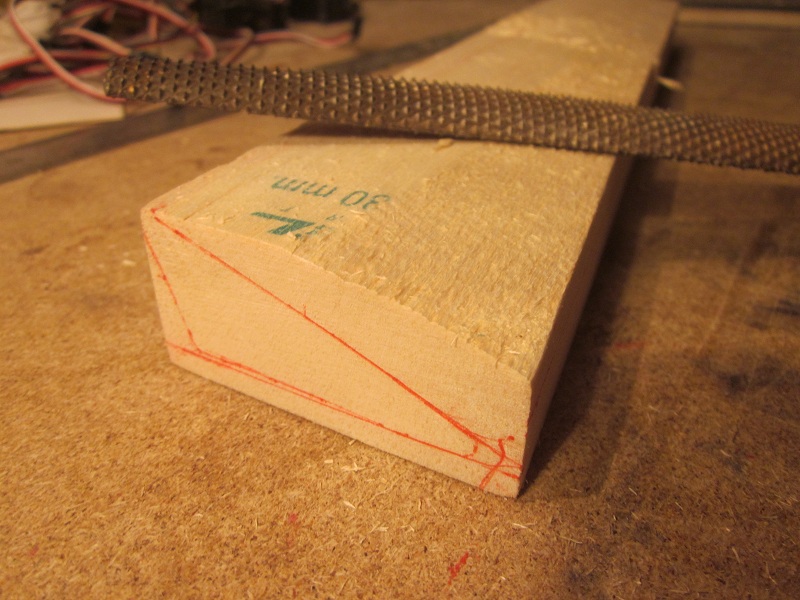

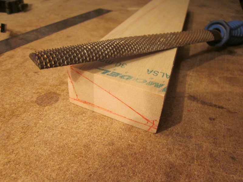

#1181045

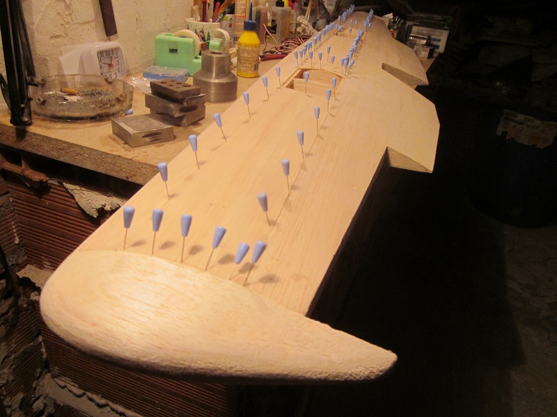

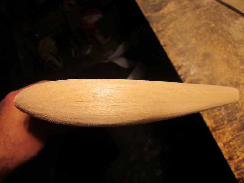

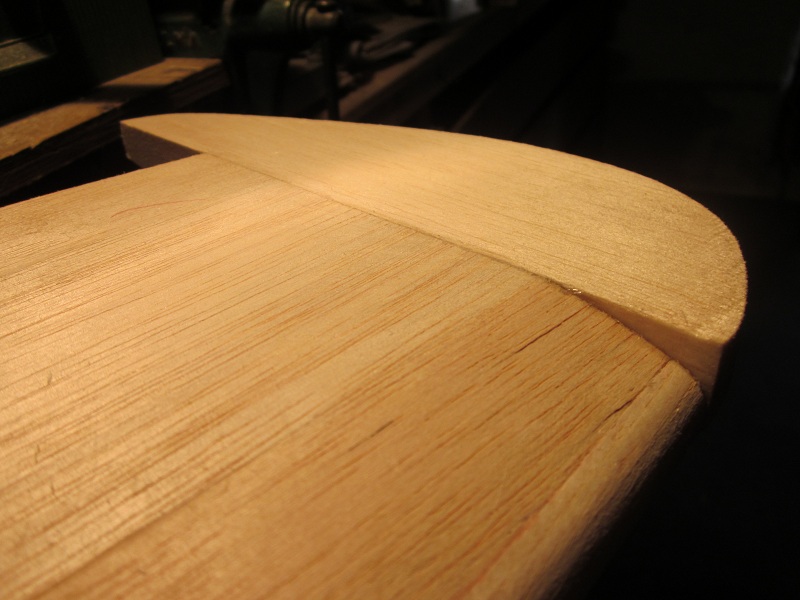

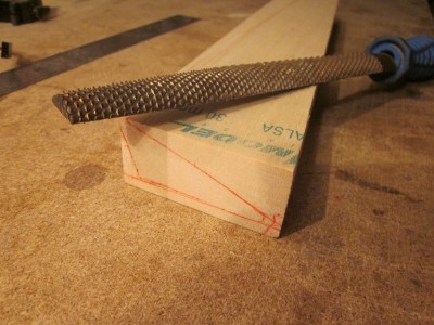

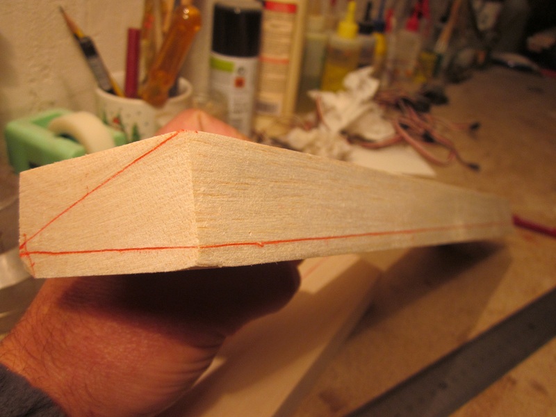

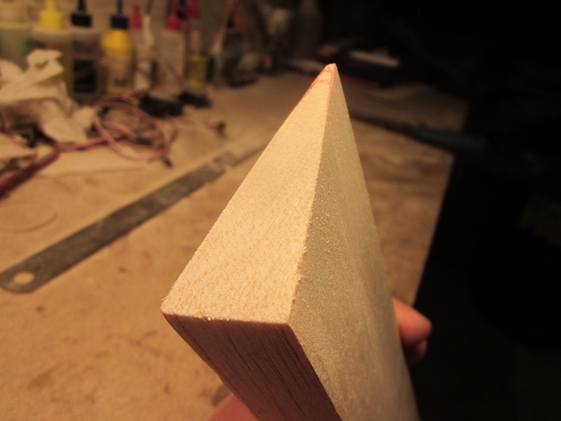

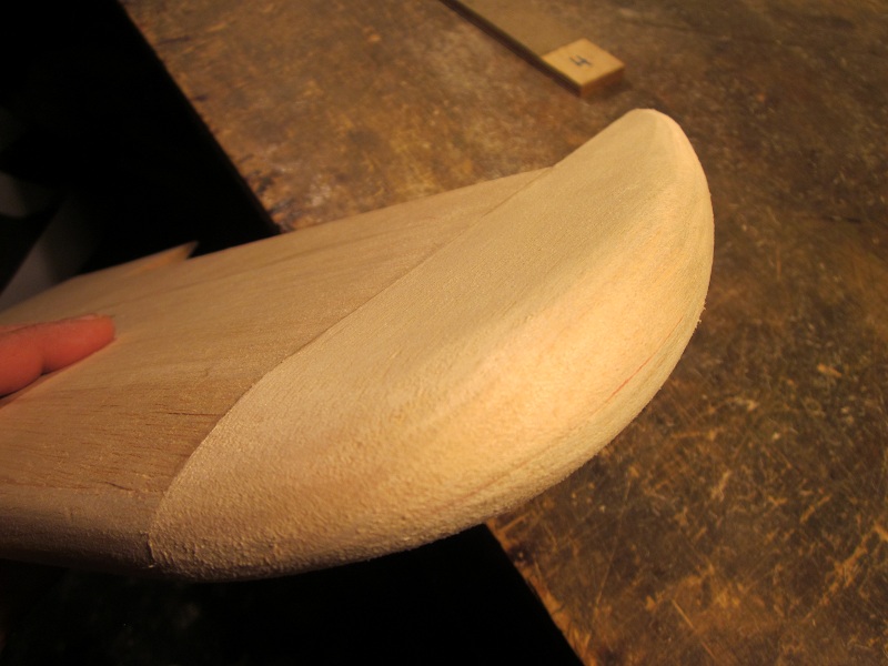

:D :D :D 8) Buenas noches, ay vamos adelantando con el tallado de los alerones, :arrow: no sin esfuerzo y trabajo, :lol: :mrgreen: pero bueno los resultados están a la vista, :| es algo tedioso tenerlos que fabricar de este modo, :evil: :twisted: :mrgreen: pero con paciencia y buen hacer al final salen, :lol: los brazos y manos son los mas sufridos, bueno que todo sea por ver las alas del D-8 con sus alerones, :!: saludos, muchos saludos para todos… :wink: :wink: :wink: seguimos trabajando y avanzando. :arrow:

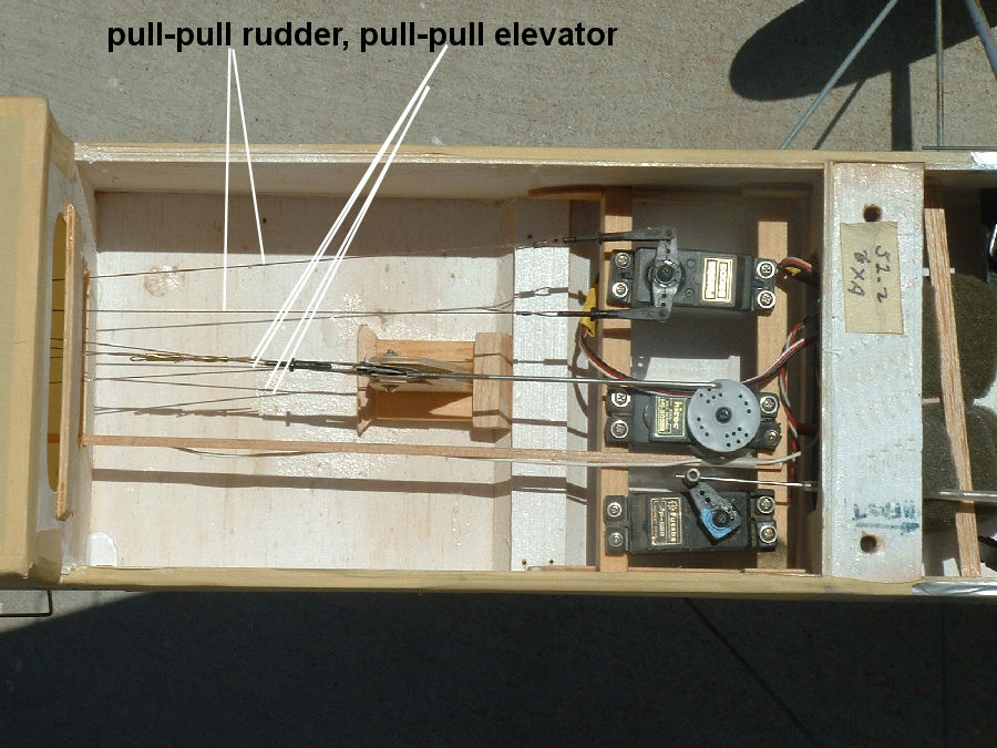

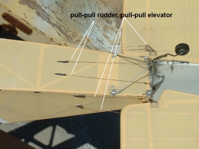

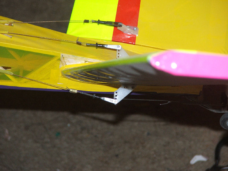

En breve abrire un post con fotos de la construccion de mi D8 a escala 1/3.5 para que las disfruteis :D ,vereis como siendo el mismo plano que el tuyo(gracias de nuevo :wink: ) he cambiado algunos materiales y forma de hacerlo.tengo una duda..... tienes mas fotos del sistema de los cables para el timon de profundidad??en el real salen 4 cables,tu lo tienes asi?
un saludo y animo con la lima¡¡¡¡¡

#1181061
coupe_21 escribió:En breve abrire un post con fotos de la construccion de mi D8 a escala 1/3.5 para que las disfruteis :D ,vereis como siendo el mismo plano que el tuyo(gracias de nuevo :wink: ) he cambiado algunos materiales y forma de hacerlo.tengo una duda..... tienes mas fotos del sistema de los cables para el timon de profundidad??en el real salen 4 cables,tu lo tienes asi?
Hola COUPE, :D 8) pues muy bien por la decisión de mostrarlo y compartirlo con todos nosotros será muy bienvenido, :wink: y seguro nos sorprendes, por que creo que tomaste la decisión de hacerlo a lo grande, :shock: yo por mi parte tengo muchas ganas de verlo.. :o Con relación a tu pregunta, solo te puedo decir, que si, los mandos van dobles como en el original, y como en el mio, lo que pasa es que no te lo puedo mostrar, por que aun no e llegado a ese paso, el sistema es el. Pull-pull, ósea tira y empuja, y efectivamente van 2 al timón de profundidad y otros dos al de dirección, déjame que busque un poco a ver si puedo mostrarte alguna imagen de como es el sistema, para que tengas una orientación, :idea: aunque aquí en el foro si buscas seguro encuentras lo que pides, :idea: y si no a ver si ay un forero que nos saque del bache, :? saludos…. :wink: :wink: :wink:

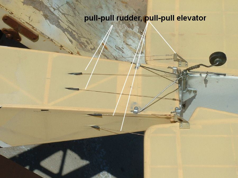

#1181064

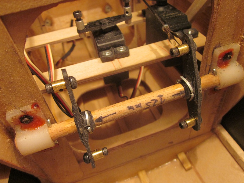

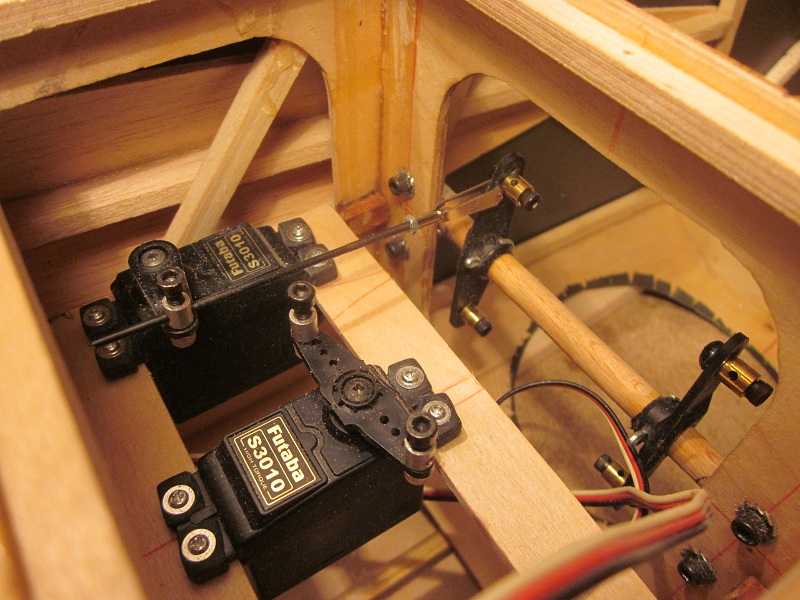

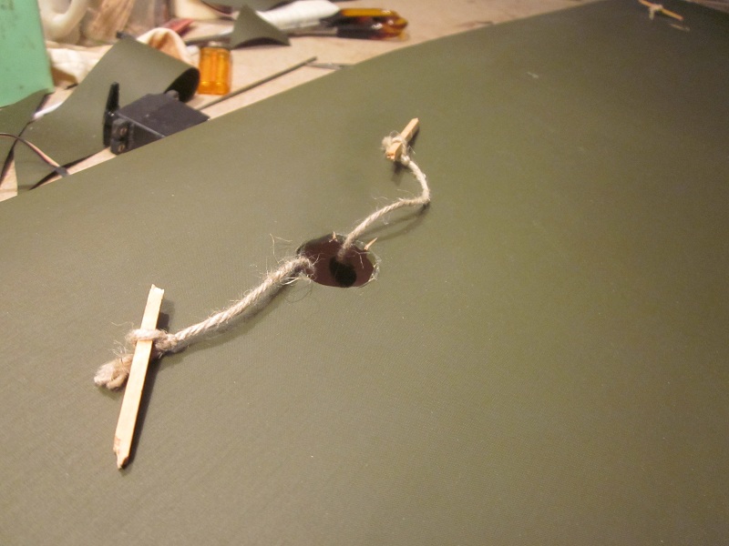

8) :D Hola de nuevo COUPE, mira aquí te muestro unas fotos del sistema, las dos primeras fotos, aunque no son precisamente de un D.8, pues son de un Fokker EIII, que es mas o menos lo mismo. el sistema se emplea en los dos igualmente, también quiero rectificar lo anteriormente dicho, y es que en el de profundidad no van dos , sino cuatro, por medio de un balancín que une los dos mandos por pares, ( ósea, un par arriba y abajo en un lado y el otro par arriba y abajo en el otro lado y estos son accionados por uno de los brazos del servo mediante una varilla. Sin embargo en el de dirección solo van 2 uno a un lado del vertical y el otro al otro lado,aunque yo lo e echo así , ay otros métodos que son mas o menos parecidos, en las ultimas fotos que adjunto, puedes ver toda esta explicación, espero que te halla servido, saludos y animo con el tulló…
#1181088
Gracias pir las fotos .me gusta tu sistema.lo unico en el avion real los cables de la palanca salen desde debajo del fuse.yo pondre otro sistema en vez de que salgan del centro los pondre mas abajo.
Sld

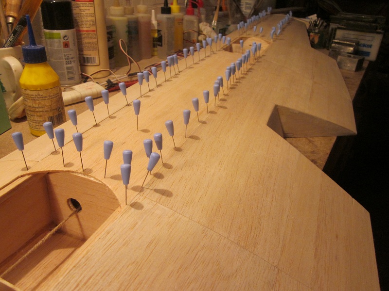

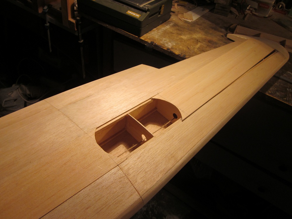

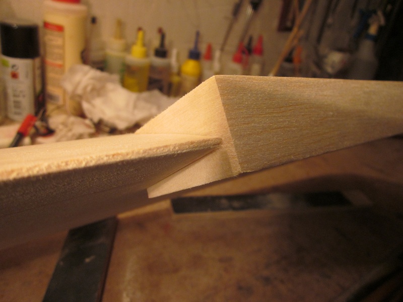

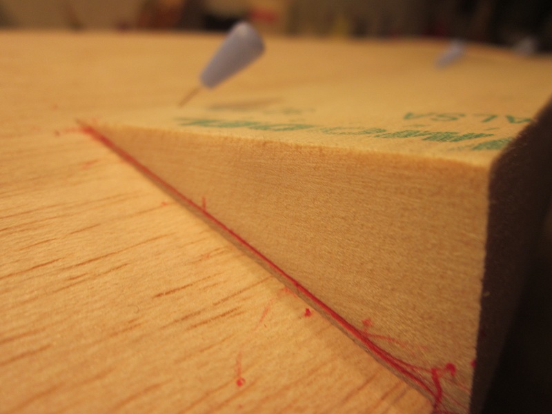

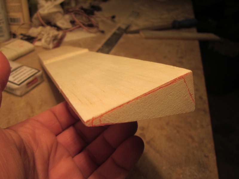

:D :D 8) Hola COUPE. Bueno pues como tu tendrás supongo, mucho mas espacio, podrás hacerlos, mas o menos como en el original, yo los e echo así dado el espacio que tengo, :o por lo demás y en el tulló, no creo que tengas mayores problemas, :wink: bueno y después de esto, muestro los alerones tallados y perfilados ya :) , lo siguiente será instalar los servos en sus correspondientes lugares en el ala, y entelar esta, un saludo y hasta entonces…

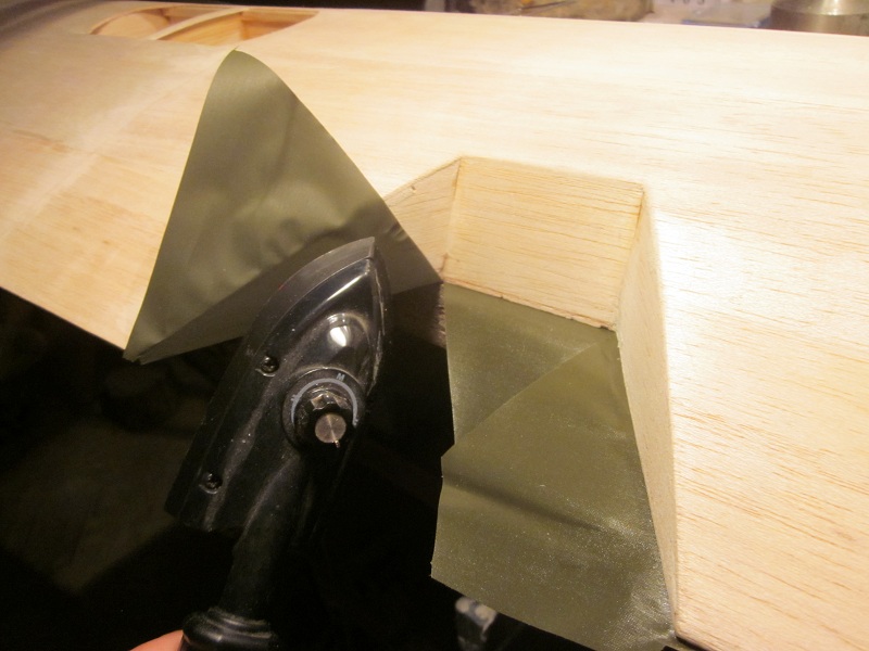

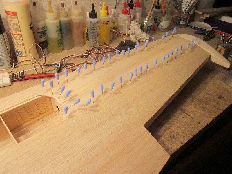

#1181168

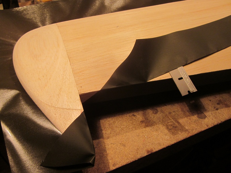

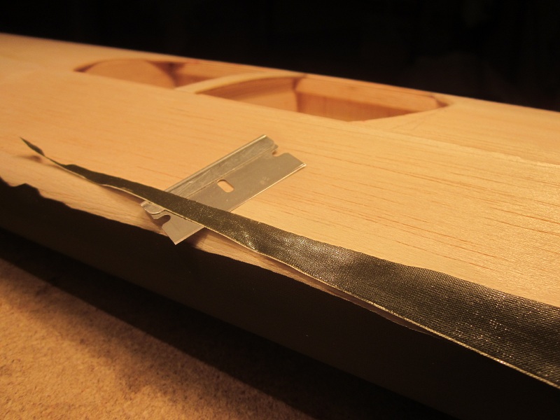

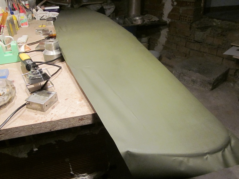

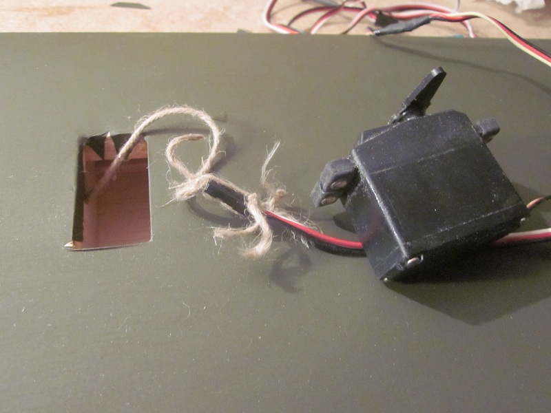

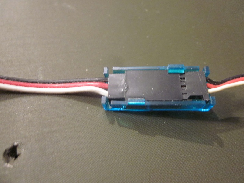

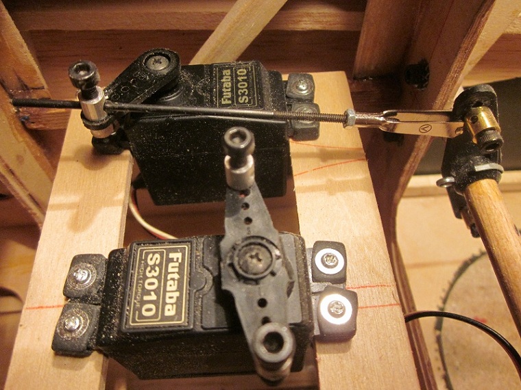

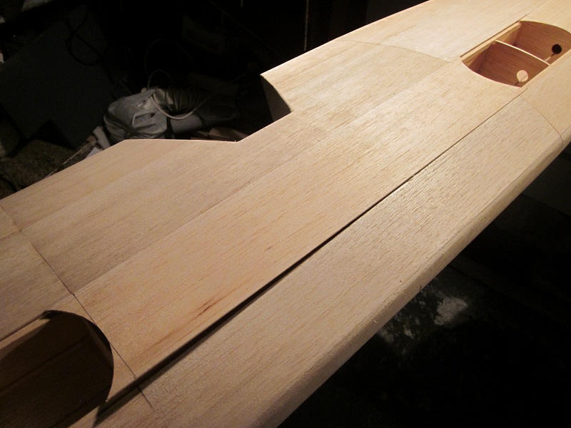

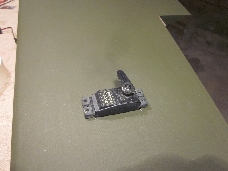

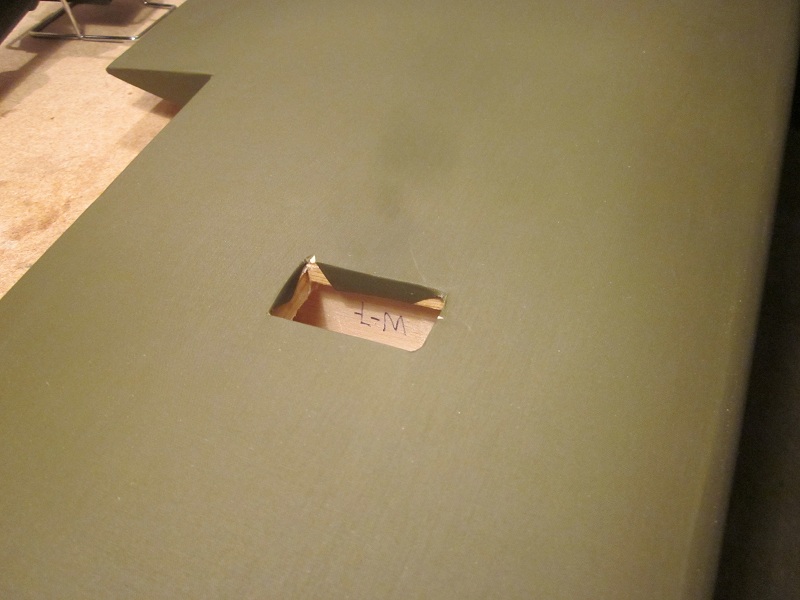

8) 8) Buenas noches. Seguimos adelantando con el ala de THE FLYING RAZOR , :o (la cuchilla voladora) en primer lugar e entelado el intradós,el recubrimiento elegido es el mismo que use para el fuselaje, SOLARTEX color oliva oscuro, después e instalado los servos, con la correspondiente demora :? en pasar por dentro del ala los cables de estos, con retenedor de unión de los cables, esto es lo que muestro de momento, lo siguiente será, entelar el extradós, y preparar los alerones, SALUDETES… para todos....
#1181185
ya va cogiendo color¡¡¡ :D

¡Buenas Tio Juan! Soy Javier. He seguido con mucho interés tu hilo desde el principio, por que de tu muy buen trabajo, aprendo mucho. Me alegré cuando te vi otra vez por aquí.
"Una preguntilla que se me viene a la mente..." ¿los servos de los alerones van así? ¿No van ocultos?
Gracias por compartir tu trabajo, ya te digo que para mi eres un maestro.
