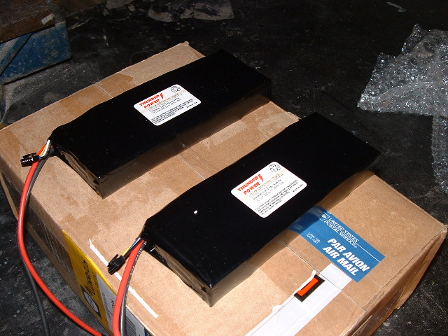

Nos las venden en "pack" de 2s, 3s, 4s, etcétera.
Si necesitamos más corriente, nos compramos varios pack y los ponemos en paralelo dando lugar a 3s2p, etcétera.
Ahora que empiezo a usar motores gordos, y necesito 6s, me doy cuenta del problema: si quiero hacerme una 6s2p (Gonzaloooo...
) además de mis cuatro "pack" 3s necesito un buen follón de cables...
Idea: ¿por qué no podemos comprar los pack en paralelo? Es decir siempre "1s" pero 2p, 3p, etcétera. Así, basta conectarlas en serie (más fácil, cables más cortos, packs más ordenados).
Además podremos cargarlas como queramos, incluso sin necesitar "equilibrador", haciéndolo por ejemplo todas a la vez en paralelo aunque nuestro cargador no llegue a 6s (aunque sí deberá poder sacar más corriente, o cargarlas con más calma, mejor para ellas).
¿Qué os parece? Creo que en inglaterra ya hay alguien que las vende así, supongo que nuestro gonzalo (Gonzo) también si se lo pedimos.
