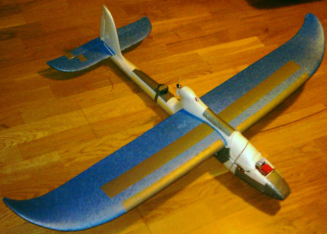

Vuelo con un Easy Star, con motor y hélice originales y Lipos 3s1p de 1500 maH.
Le he puesto un estabilizador automático FMA Co-pilot y una cámara de fotos digital.
Asi que además de volar hago fotos aéreas con el.
Como es muy fácil de transportar y casi no pesa, y además no tengo coche, utilizo la bici para ir a volar o el transporte público.
Asi, además de volar y hacer fotos, pedaleo un poco que también me gusta.

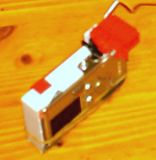

Para las primeras fotos utilizaba una camara de 2 Mpixels, a la que le hice un puente en el pulsador del disparador para conectarle un circuito temporizador que disparaba una foto cada 5 segundos.
Cuando vi que el avion era fiable y no se caie decidí pasar a una cámara con más resolución y también más pesada asi que también pase a utilizar lipos.

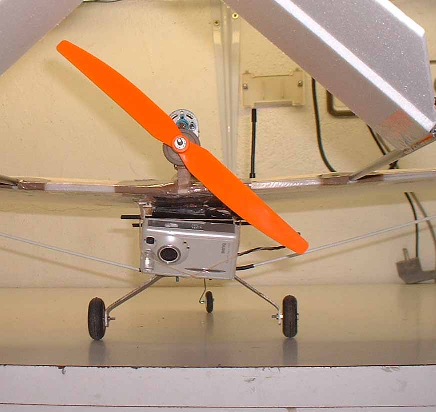

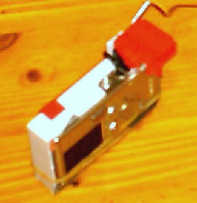

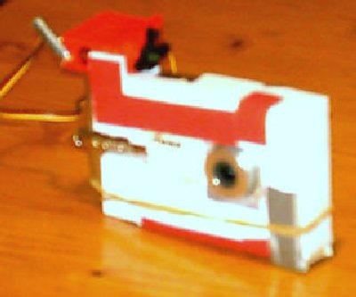

Con esta cámara ya no me arriesgué a "hackearla" asi que hize una estructura en la que encaja la camara, con un servo pegado de forma que el eje y el brazo del servo quede justo encima del botón de disparo. Asi, al girar el brazo del servo, accionado desde un canal de la radio, presiona el boton y saca una foto. El servo es del mismo tipo que los que usa el Easy
Soy bastante chapuzas, la estructura es la carcasa de un porta baterías de un aspirados de coche. Buscando buscando tuve la suerte de que con un par de cortes, la cámara encajaba a la perfección.
El soporte depende de que cámara se utilce, el tamaño y donde tenga el botón de disparo. Hay gente que se fabrica una cajita de madera con un hueco para sujetar el servo de disparo, otros hacen soportes de aluminio.

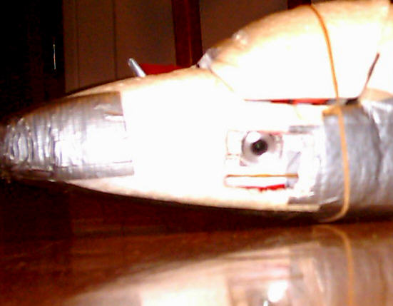

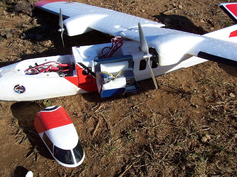

La cámara la pongo justo bajo la cabina y he hecho un agujero cuadrado en el lado izquierdo del fuselaje para asomar él objetivo. También he hecho otro agujero en el lado derecho pero si no lo utilizo lo dejo cerrado con el mismo trozo de foam que corté pegado con cinta.
El sopote de la cámara lo fijo al fuselaje con velcro adhesivo.

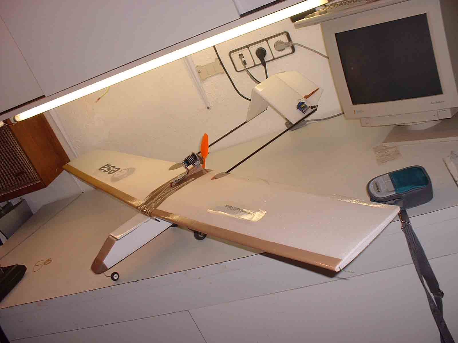

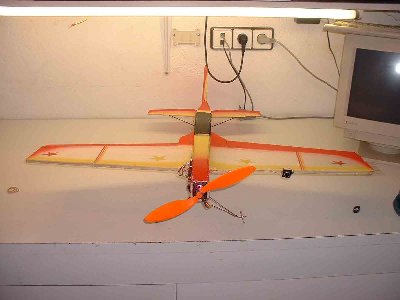

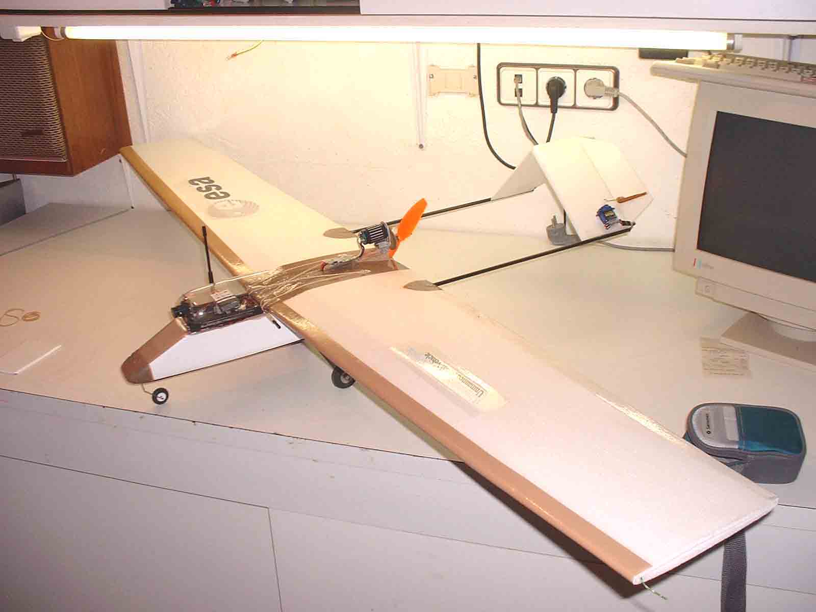

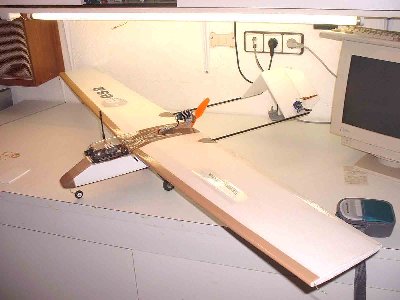

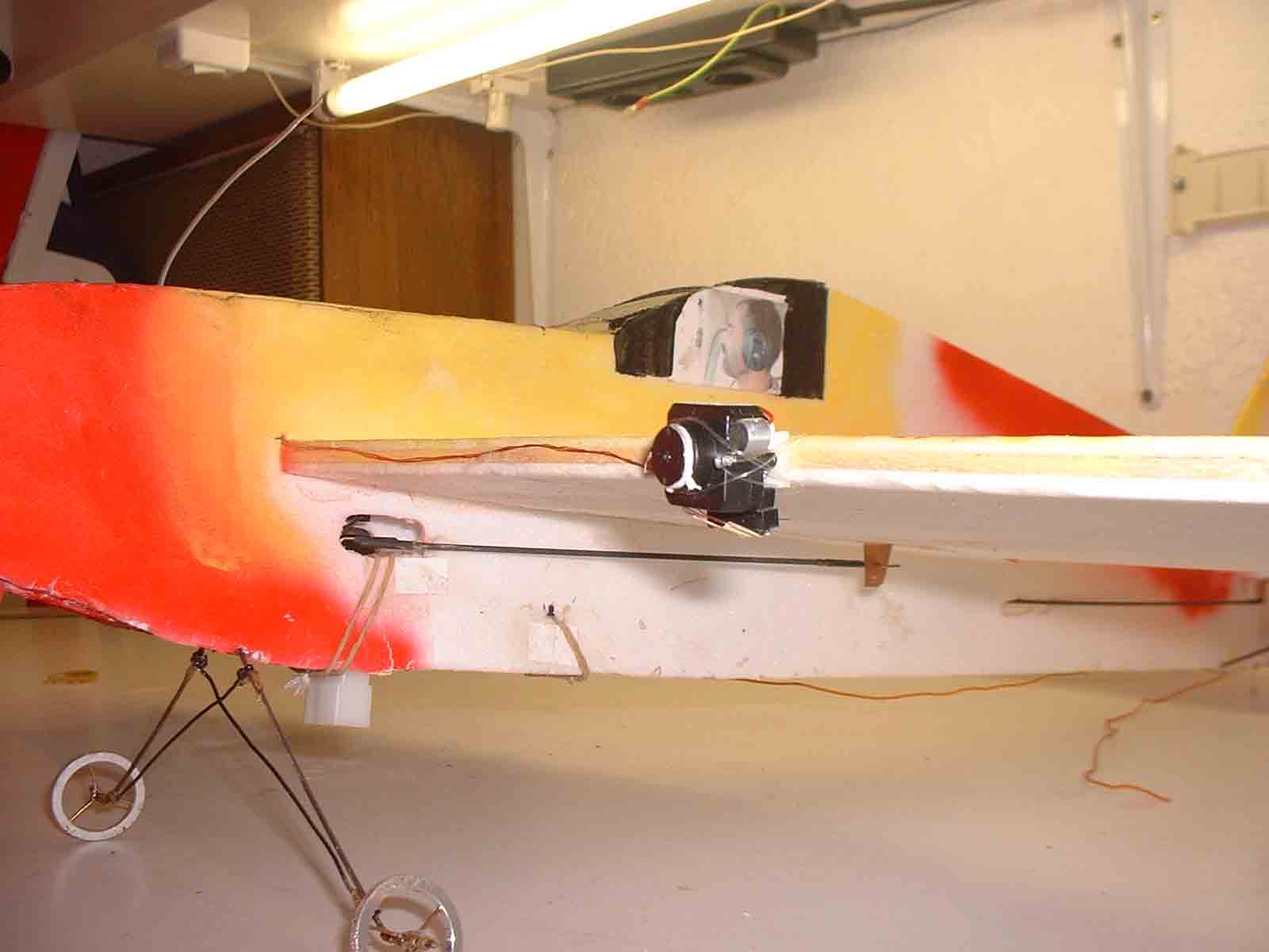

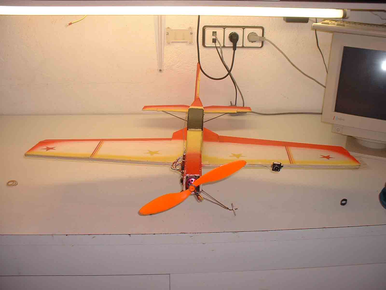

El primero, que sale en las fotos, era un avion de Simple Series pequeñito en el que se coloco un emisor de video.
Un segundo avion de construccion totalmente personal, similaral anterior y cuyas fotos no estan incluidas, permitio hacer el "video en tres tomas". La camara de video era de mejor calidad que la primera.

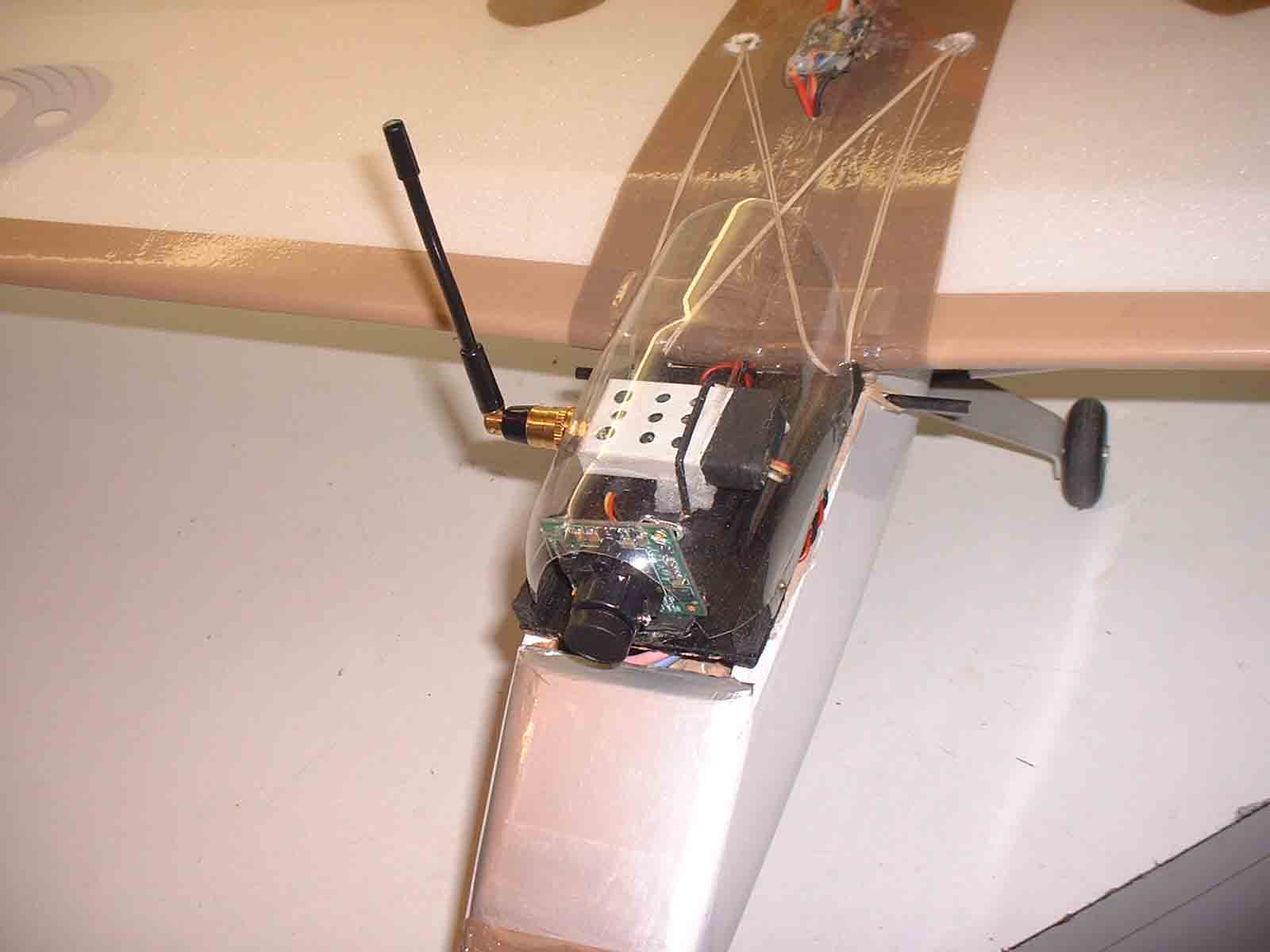

Por ultimo aparece la camara fotografica a la que le adapte el avion, se trata de un avion construido para dicha camara de fotografiar. La camara es de muy poca calidad, pero a la vez de muy bajo coste. El inconveniente es que no soporta muy bien las vibraciones, pero para hacer mis inventos, es suficiente.
Ahora dispongo de un nuevo modelo construido totalmente en Depron, con una envergadura de 1,5 metros y cola en V invertida. Planta motriz impulsora y que si las pruebas funcionan permitira transportar una camara de fotografia en el centro del avion y una camara de video en la cabina. Si todo va bien lo incluiré en mi web.

Respecto al asunto de accionar el disparador de la camara, a parte de la opción del servo y del 'hackeo' de la camara, hay otra opción (siempre que todavía no hayas comprado la cámara, claro) que es usar una cámara con disparo automático a intervalos. Hay cámaras compactas de gama media/baja que tienen esta función, concretamente yo conozco las Ricoh Caplio y algunos modelos de Nikon Coolpix. Habrá muchas más, pero estas son las que yo conozco. :wink:
Se puede configurar el intervalo entre tomas, aunque desde luego pierdes la posibilidad de disparar a voluntad que se tiene con el servo. Las ventajas son la sencillez del sistema y el ahorro de peso.

El primer avion es un extra 300 de Simple Series. Está diseñado para motor glow de 1 cc pero se puede adaptar un brushless sin complicaciones. OJO que estos aviones necesitan, aunque no se indique, un alma de madera o carbono dentro de la cuerda mayor de las alas para dar resistencia. Mi conclusíón es que era demasiado nervioso para hacer filmaciones correctas (lo tengo guardado en un cajón).
El segundo fue construido con la misma técnica que el simple series, pero ala alta tipo cessna, vamos un clásico. Fue construido sin plano alguno, sobre la marcha. Voló y vuela relativamente bien. También lo tengo en un cajón.
En sustitución a éstos tengo un mini funtana de depron con la cámara en el ala. La cámara es la primera que compre, la que llevaba el extra 300, su calidad no es muy buena, es la que se ha filmado el video Alella2.mpg
El tercero es un colage, realizado sin plano alguno y sobre la marcha (lo siento soy así). Orejuelas de un velero que hice antaño que se las quité porque sobraban. Ala central realizada sobre la marcha. Fuselaje tipo cajón, en el sentido estricto. Cola en V invertida, tal como leía en foros internacionales. Lo importante era guardar una carga alar aceptable y un momento de cola - superficie de timones aceptable.
El avión volaba bien, si mantenias vuelo nivelado era relativamente noble pero en giros bruscos se desestabilizaba ya que las orejuelas tenían un ángulo de incidencia diferente al del tramo central. Probando mejoras, tales como mejorar el fuselaje, recortar la cola, cambiar los estabilizadores de balsa por unos de depron, ....murió. :(
Ahora, como ya he dicho he realizado una réplica mejorada de este último en Depron, si va bien os lo enseñaré.
Respecto a lo comentado por Carlospq es muy interesante y a tener en cuenta. El disparo manual es ...y no es .... tan voluntario como parece. Mi camara, como otras muchas, si no accionas el disparador durente un rato se apaga automáticamente, y eso no lo he podido crackear. Por lo tanto cuando vuelo tengo que ir haciendo fotos regularmente me guste o no me guste.

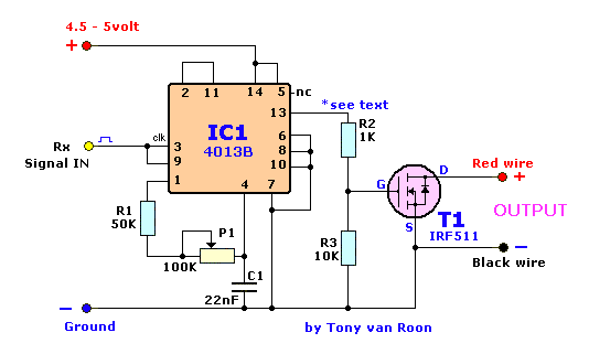

Por cierto avispa, si quieres te paso un circuito muy, pero que muy sencillo que con un CI 4000 (puerta lógica) dos resistencias y un condensador, permiten hacer un circuito disparador.

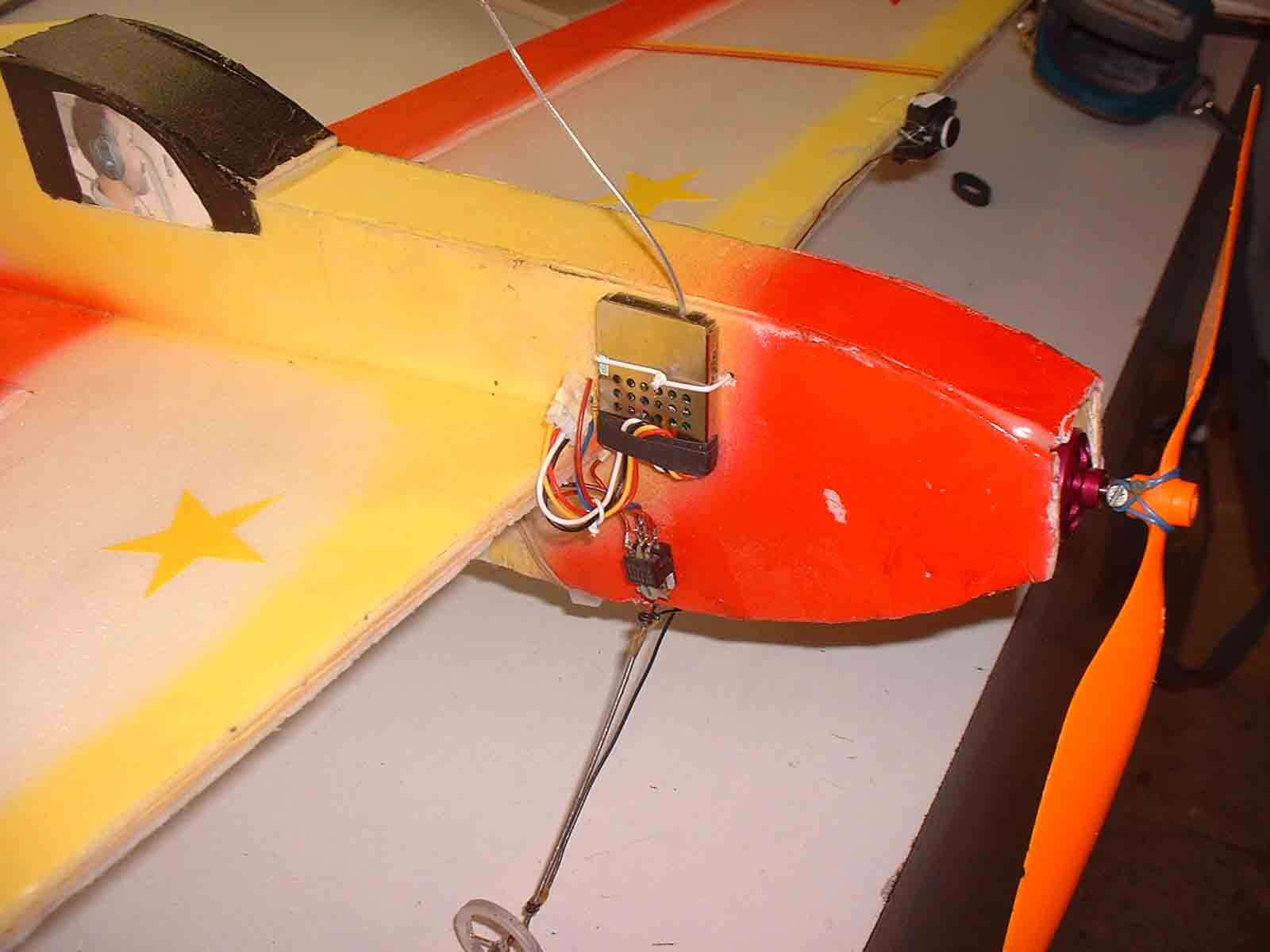

Se me ocurren muchas preguntas. Se ve en las fotos el transmisor de video. ¿Que potencia tiene y de que frecuencia es?, ¿tiene mucho alcance?, ¿lo alimentas con la misma batería que el motor?. Yo he visto algunos parecidos (por lo menos en cuanto a aspecto exterior) en www.blackwidowav.com, pero en españa no se si en algún sitio venderan transmisores de ese tipo.
¿Como funciona ese circuito?, ¿es para accionar el servo?, parece interesante. Yo hice uno muy sencillo para la camara que tenía antes, con un 555 (monoestable-biestable) que generaba un pulso a nivel bajo cada 5 segundos que se podía aplicar a la conexión del pulsador (hackeando la cámara). No tengo esquematico, no se si lo dibuje en papel, si eso lo miro.

La potencia indicada por el fabricante es de 800 mW de salida a 1,2 Ghz. Medido con un analizador de espectros tengo comprobado que, salvo error grande en la medida, su potencia ronda lo indicado.
Alcance....ahhhh... alcance ESE ES EL KIT DE LA CUESTION.
Una cosa está clara, si no quieres tener problemas y quieres tener una buena calidad de video BLACK WIDOW (BW) es la solución.
P E R O mi problema es que sé de electrónica (es mi hobby y, en parte fue mi profesión). ¡¡Cómo iba a gastarme tanta pasta en BW si buscando por internet podría contactar con los fabricantes en china a precio mucho más razonable!!.
Bueno pues por ahí empecé, 800 mW es una buena potencia ¿no? al fin y al cabo nuestros Tx están limitados a 500 mW.
¡¡PUES NO!!, no basta fijarse en la potencia de Tx, hay que conocer la sensibilidad del Rx........y ese dato ¡¡¡NO TE LO PROPORCIONA NADIE!!!..
El primer equipo que compré (el del funtana) , ese de 800 mW, da la talla en Tx pero no la da ni el receptor ni la cámara. El receptor es poco sensible y la cámara, amén de su baja resolución, peca por no corregir bien los contrastes lumínicos y soportar muy mal las vibraciones.
Posteriormente compré dos equipos más, uno compacto (Tx y cámara en uno) con un buen Rx y otro con cámara CCD (mayor calidad) y con un Tx de 1 watt (que es el que está instalado en el modelo de la "esa" que probaré mañana). El compacto es un equipo que para iniciarse es muy recomendable, aguanta las vibraciones, es "todo en uno", gobierna relativamente bien los cambios de luz y la resolución es aceptable.
El último equipo todavía no lo he probado en vuelo, pero tiene que ser comparable con los de BW, al menos eso espero.
El alcance de todos los dos primeros equipos con el receptor del segundo equipo me alcanza para captar sin interferencias las distancias habituales en un vuelo normal, diría yo de 0 a 400 mts.Por si te perece poco, pon un día tu avión a 500 mts de distancia y juzga si puedes verlo bien.
Todos los equipos los alimento de la LIPO, sus consumos están muy por debajo del consumo del motor, por lo que su instalación n o influye en la duración del vuelo. Para bajar la tensión a los 5 y 9 vols requeridos en los equipos uso el regulador 7809 y 7805 que pesan muy poco. En la foto del funtana se pueden apreciar.

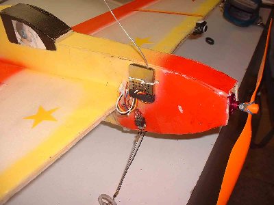

Anexado está el circuito. Son dos monoestables que, si no recuerdo mal, la señal del Rx se encarga de resetearlo antes de que se dispare, pero si la señal tarda más de lo debido en resetearlo, por accionamiento del equipo RC (un interruptor asignado a un canal del Rx), entonces se dispara accionando el mecanismo conectado a la salida. Curiosamente no me hace falta ni relé ni el FET, conecto uno de los dos cables ( la masa del circuito) a la masa de la cámara y el otro al del pulsador de la cámara y ya es suficiente (las potencias manejadas son muy pequeñas). Como ves para usar este circuito has de crackear la cámara.

Ahi van unas fotos del Easy. No me han salido muy bien.
Gracias por el circuito.

pues añado unas fotillos sacadas con un Twin Star II,que me lleva la camara con mucha mas alegria que el Easy Star,la verdad es que creo que el twin es un avion muy apto para estos menesteres.
al primer intento tuve problemas por que al darle gas,la camara se volvia loca y en vez de fotos sacaba unos collages de colores muy chulos,pero que no valian pa na,y para video simplemente se apagaba,pero cambiando la bancada y con un poco de espuma,asunto solucionado,cuando me pasen la foto del invento os la pongo,que la camara que tengo es la del invento y no se saca fotos a si misma.
ahora solo falta ajustar para que no salga el ala,pero por ahora me gustaba mas asi
abajo nosotros,y un easy-glider
al fondo La Coruña

deepspace escribió:cuando me pasen la foto del invento os la pongo,que la camara que tengo es la del invento y no se saca fotos a si misma.
bueno,aunque tarde,aqui esta la foto,el servo es un mini-micro de 3,9 gramos si mal no recuerdo,y la bandeja de la camara es de aluminio,pero ahora que se que funciona sera cuestion de aligerarla,aunque poco pesa en relacion a la camara
