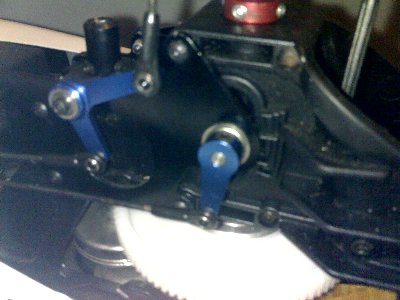

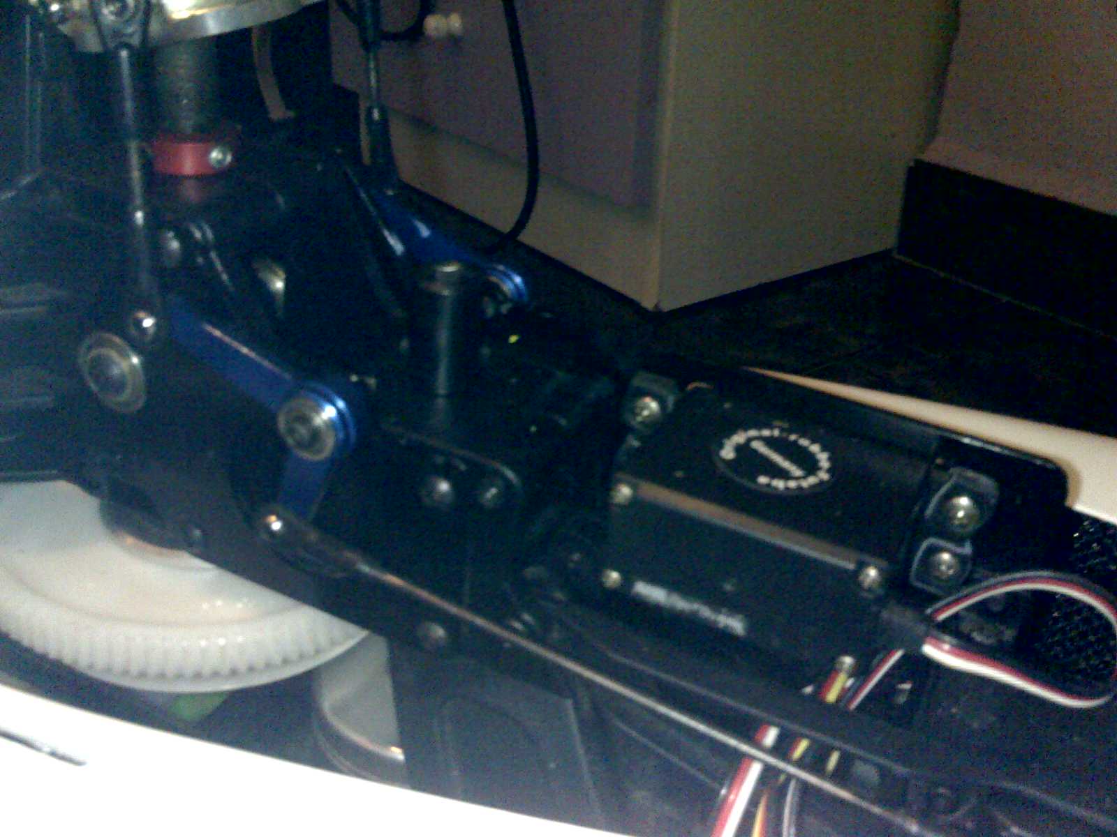

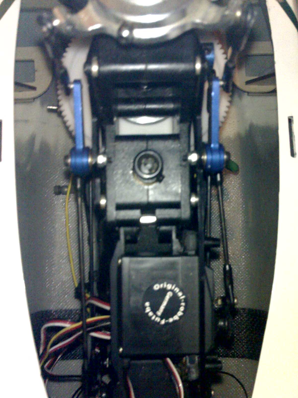

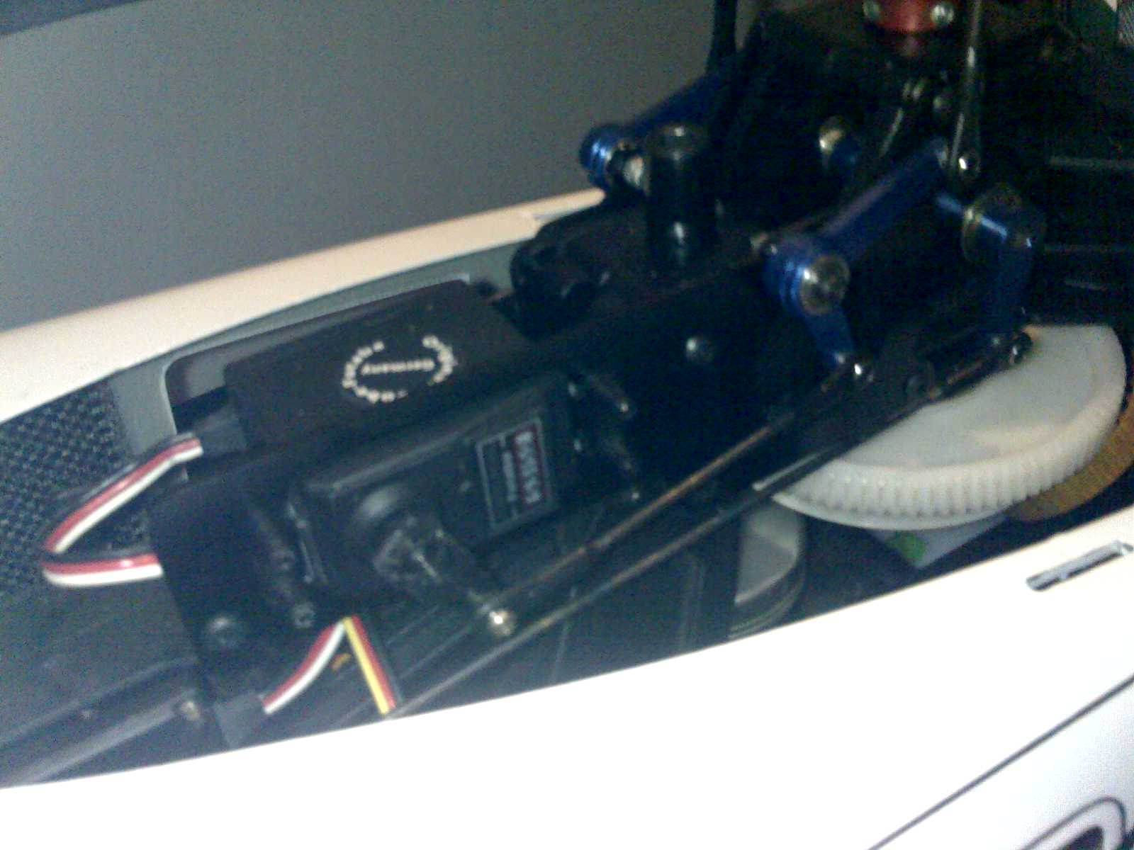

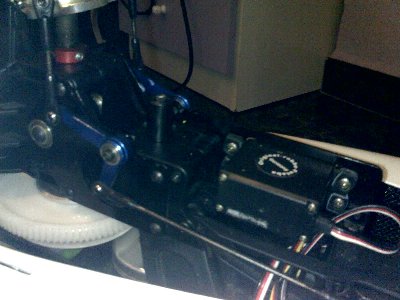

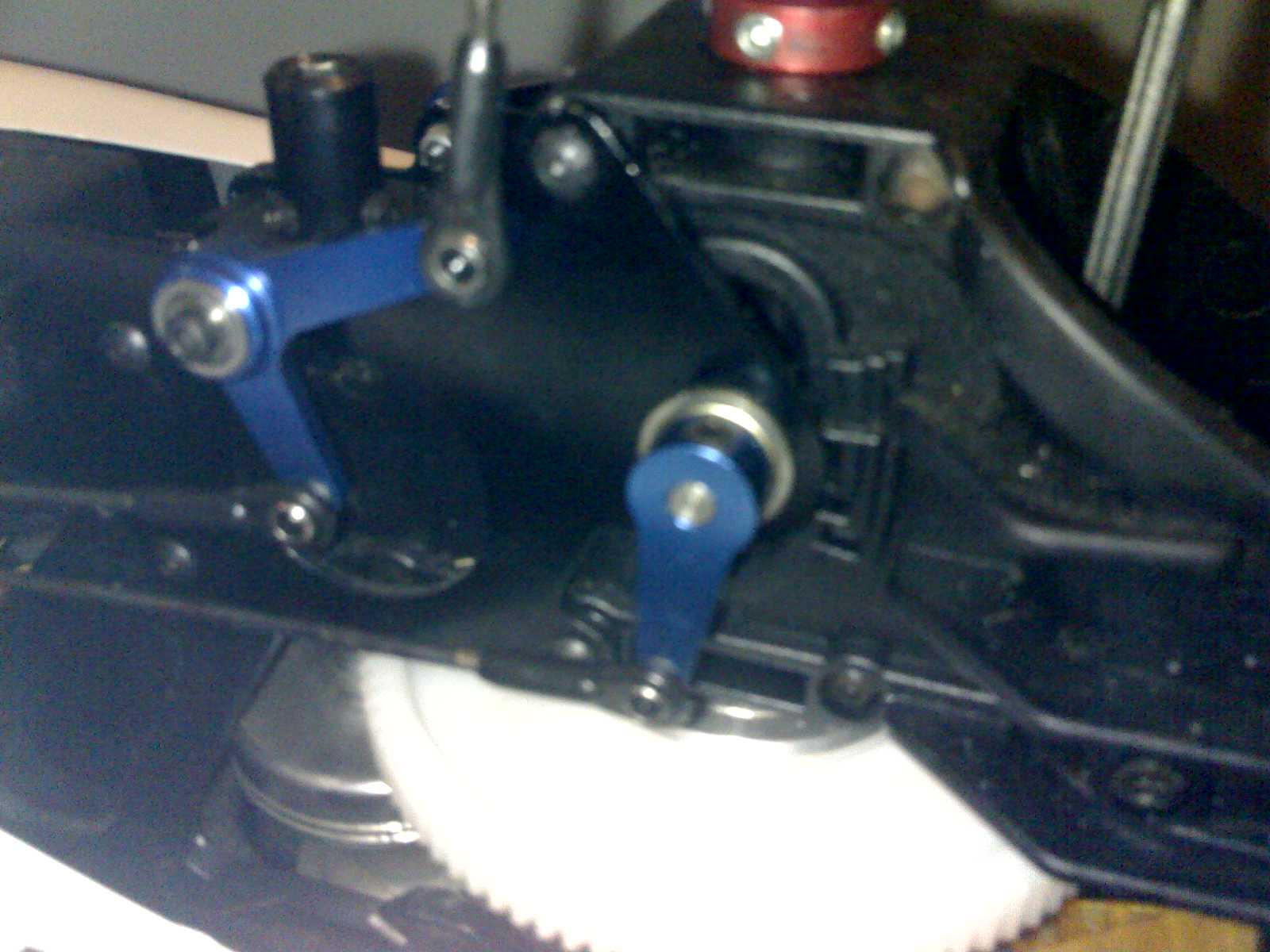

#650948
Pues hay van unas foticos, haaa este es el ccpm de compass model :roll:
