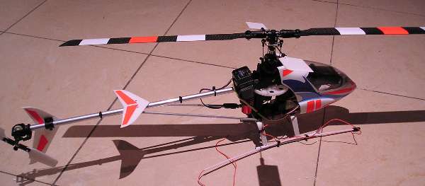

El de la foto es un TRex-450 o un TRex-450X? Lo digo por que me parece el primero y si es asi imagino que su dueño sabe toda la historia ..... :)
Obi Wan
Por joaquin
#15744
holas
pues segun el vendedor y las pegatinas es el trex 450x,
espero que lo sea, de todas maneras cuanta la historia porsiacaso..
y dime como puedo identificar si es el 450 o el 450x.
sobre la concentración de zaragoza, estupenda muy buena gente, y en cuanto pueda repetire...
Por Obiwan (A. Conde)
#15745
Pues basicamente que el TRex 450 (sin X) se pasa de vueltas en la cola y se destroza con nada.
Le han cambiado la corona, portapalas y varias cosas mas.
Es facil saber cual tienes. Ha de tener 115 dientes en la corona principal. Tambien la corona de abajo tiene una especie de ventilador para refrigeración.
Si tienes dudas te mando fotos.

gracias obiwan, pues ahora mismo y sin contar los dientes, la corona de abajo si que tiene como las palas de un ventilador, pues segun comento en las pegatinas pone 450, pero vienen aparte otras con el 450x, se ve que cojen el kit original y le ponen el upgrade de los piñones y portapalas que tienen,
bueno ya viendo que controlas sobre este helicoptero, acepto todo tipo de sugerencias para mejorarlo.
sobre el peso del heli, sin receptor que es lo que me falta esta por unos 620 gramos con una lipo de 2100.
saludos.

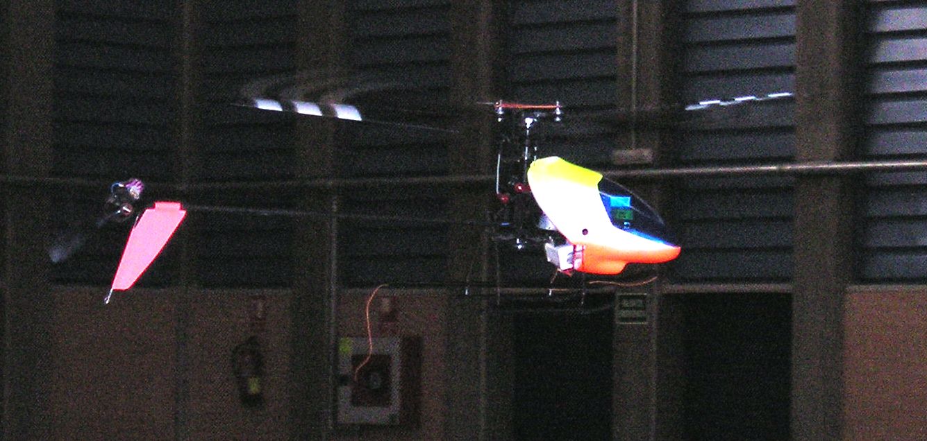

Hola
El Piccolo de Pedro en vuelo y el Zoom400 de Paco Rodero, que hoy no ha podido venir, pero que esperamos para el próximo Domingo 28

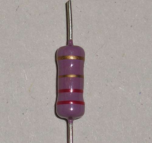

La otra foto es la resistencia de 2,5 que llevo para no fundir el motor de cola.

Por OscarO
#15824
Oye y esa resistencia como la tienes puesta? en serie o en paralelo , me gustaria asegurarme mas mi motor es el motor del pro.
Por Juanjo
#15827
Hola
Esta en serie, soldada en el positivo.
Le he puesto unos conectores para que se pueda desmontar rápido si es necesário, pero nada más.
De aqui saco los motores de la cola, para cambiarlos cuando se desgastan las escobillas.
http://www.aircraft-world.com/shopexd.asp?id=1510
Salu2
Juanjo

a mi es que me dijeron eso de calentarlo, con un soplete pequeño pero na no funciono y despues probe a pegarlo con ciano pero tampoco, pes nada probare a ver si con nural ese o algo asi, pra cuanod se me chasque el motor de cola. al del pro tambien se le puede poner la resistencia? de ese mismo valor?
Por Juanjo
#15860
En principio si, salvo que pierda mucho rendimiento y eso es hacer la prueba, pq yo no llegue a llevar el motor de cola del Pro con las Li-po, ni ganas q tengo ahora de montarlo con lo que pesa.... :)
