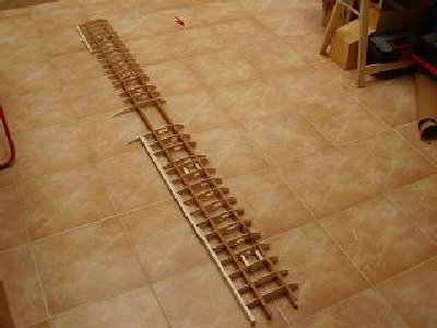

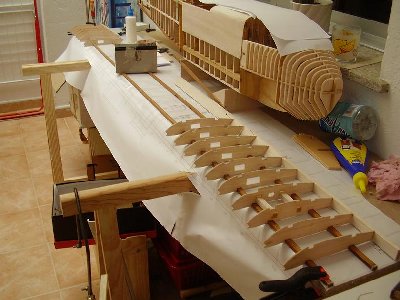

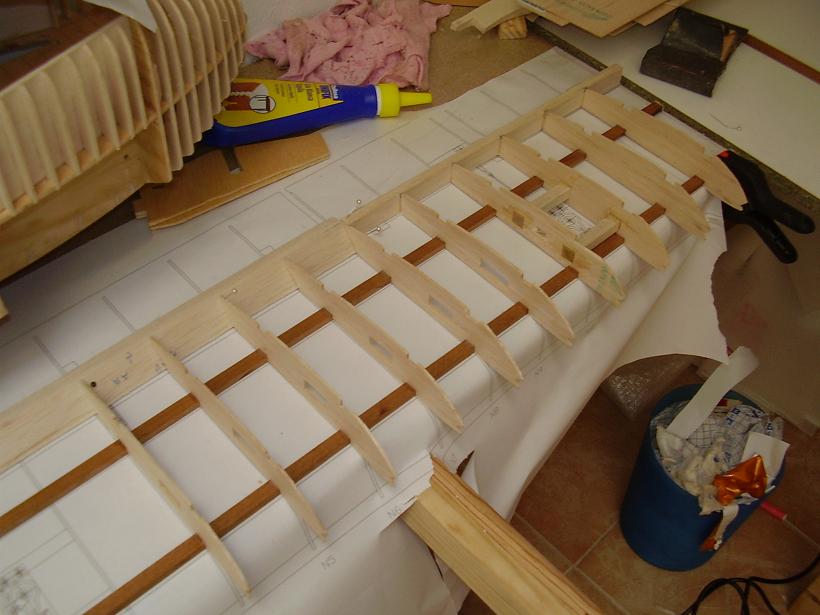

bueno despues de un largo periodo de tiempo parado (por los examenes) proseguimos con las alas

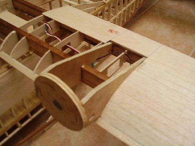

hola
tengo una pregunta
para todos los serbos del ala 2 alabeo 2 flaps 2 motores si le pongo alargadores normales son muchuisimos y serian 6 conectores para el ala
no ai ningun modo de hacerlo todo en un conector????

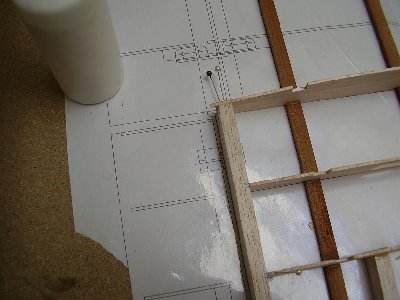

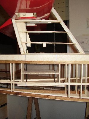

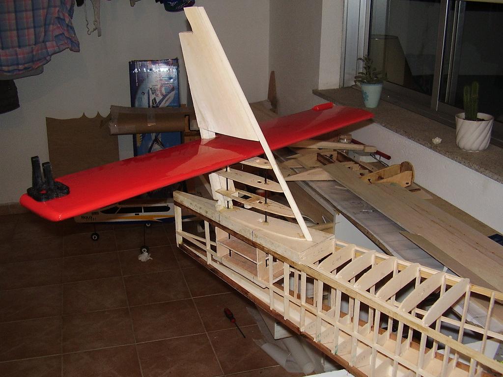

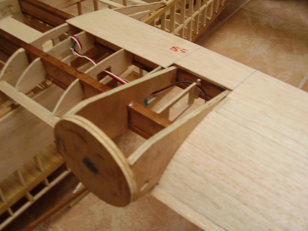

#518888
hola

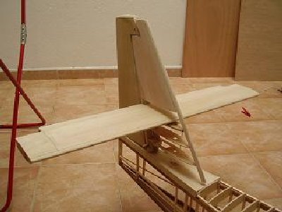

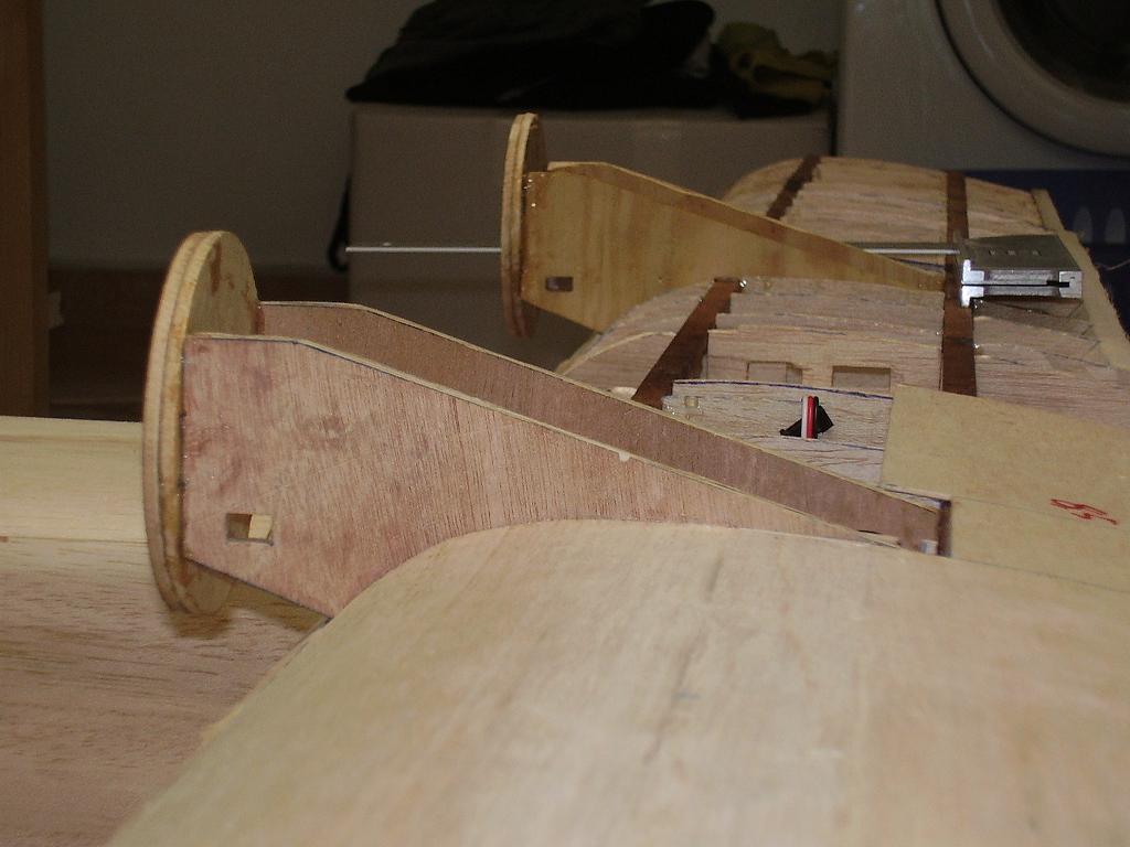

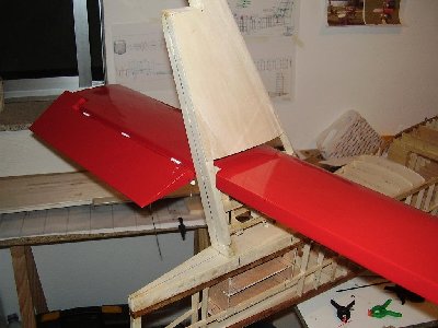

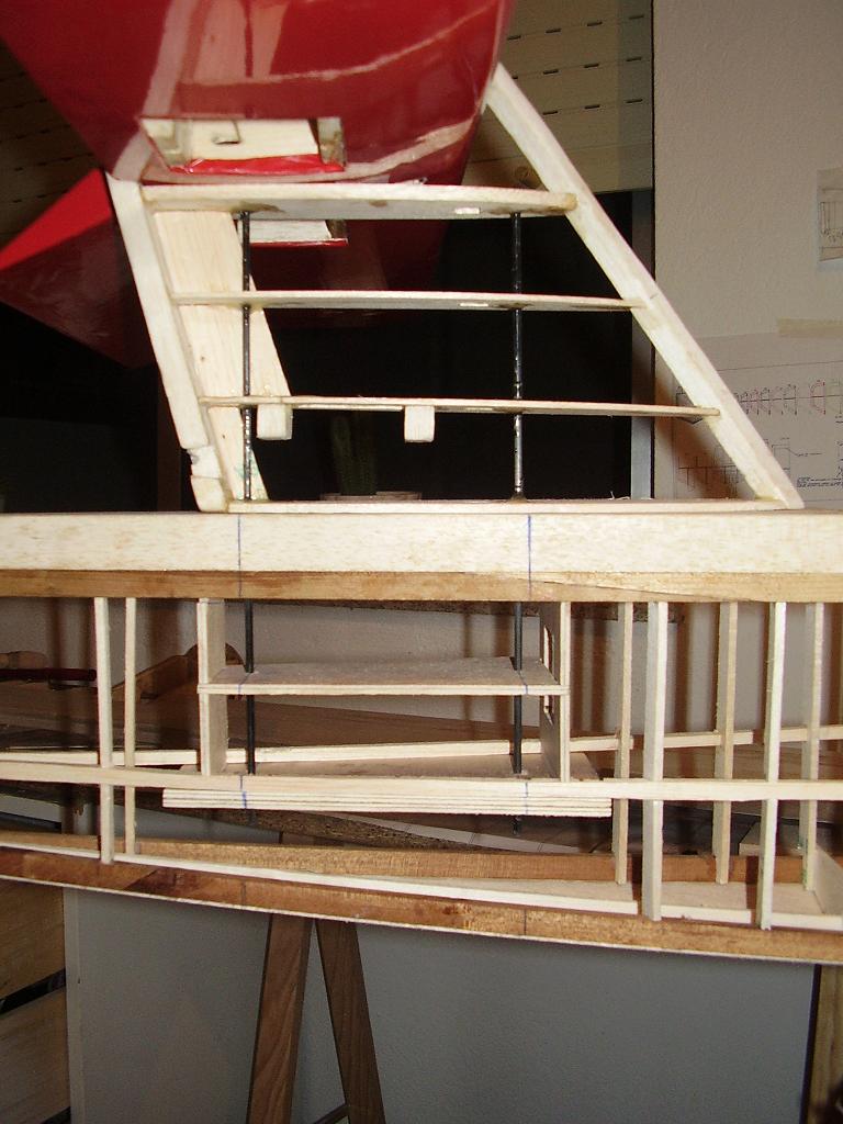

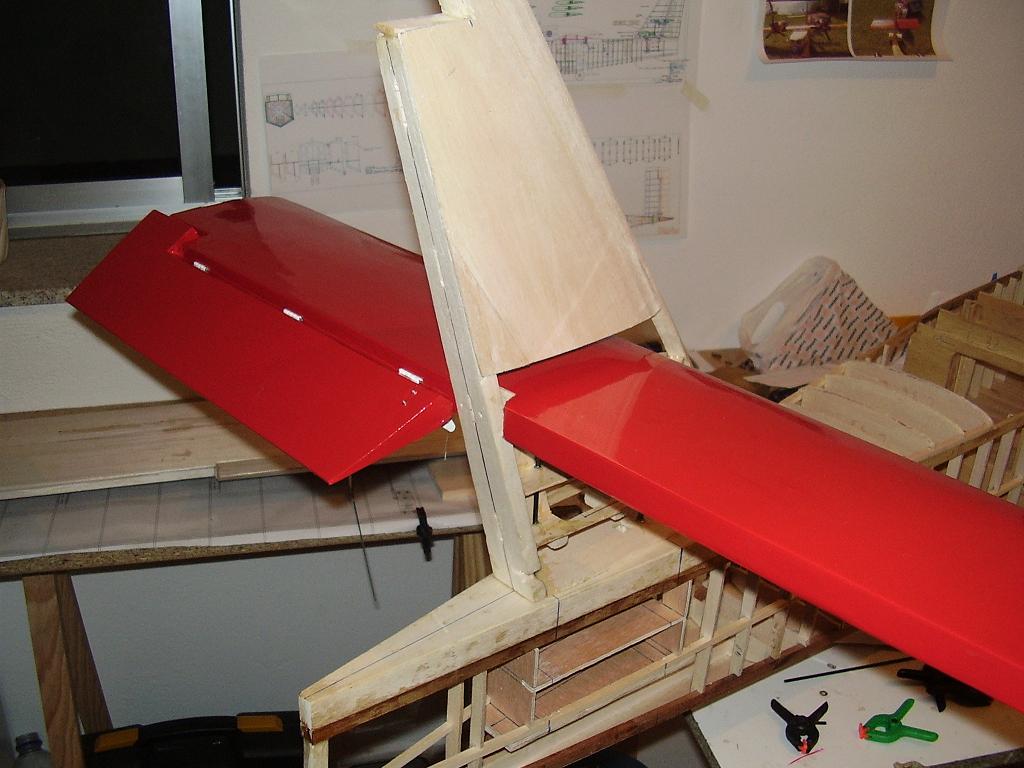

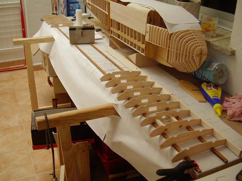

esto parece que no pero va avanzando, poco a poco pero avanza asi que ai van un par de fotillos

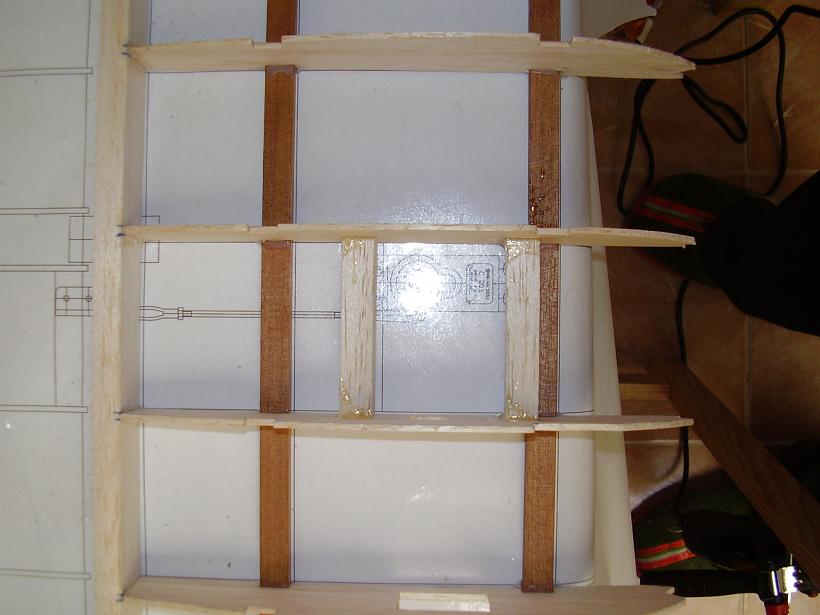

Por Victor Otero
#518939
joer,me encanta ese avion :D
pero hay una cosa que no me convence.
no se si las parallamas ya estan terminadas,pero si es asi,yo no me fiaria.
si fuese yo,intentaria reforzar un poco mas la union a sus soportes verticales,por ejemplo con unos trozos de liston de madera dura en las esquinas donde se une la parallamas a sus soportes.
realmente lo suyo seria encajar las piezas en cola de milano,y poner suplementos por el lateral para hacer la forma redondeada.
pero vamos,que yo suelo pecar un poco de exceso de refuerzos
por lo que veo es el cl-215,pero vaya,que tambien es muy bonito
felicidades.
Por jose manuel poza
#519341
pues a mi me parece que quedan bastante vien enganchadas tienen unas patillitas que encajan en la parallamas
por cierto que es encajar las piezas en cola de milano???
Por Victor Otero
#519428
encajar en cola de milano es mas o menos lo que comentas de las patillas que encajan en la parallamas y que yo no vi :oops: :wink:
ahora si que lo dices si lo veo.
Imagen[/url]
de todos modos,ya te digo que si fuese yo,le pondria unos listones en vertical por dentro del hueco,entre los soportes verticales y la parallamas,aunque sean de los triangulares si necesitas espacio para los depositos,si van en ese hueco.
pero vamos,es solo una apreciacion personal,que no tiene por que ser cierto,y yo hasta ahora solo construi un avion,y aun no volo :wink: ,pero vamos,hasta los entrenadores llevan esos listones,no se.
#519454
pues lo tendre en cuenta e intentare reforzar eso aunque a mi parecer le llega
aver si alguien mas experto opina por aqui

Yo veo tres alternativas:
PRIMERA: Para el tema de las conexiones puedes utilizar una conexion DB9, el unico problema que veo es que vas a sobrecargar mucho la alimentacion.
Al ser seis servos necesitas al menos seis "hilos" para la señal y ademas positivo y masa. Total ocho hilos. El problema esta en que seis servos tirando de una salida de servo te puede costar el receptor.
Alternativamente puedes usar una DB25. El problema es el tamaño. En este caso puedes usar 18 hilos para pasar los seis servos.
SEGUNDA: Usar una centralita o un multiplexor de servos que te permita manejar con holgura los consumos, sigues con el follon de cables encima.
TERCERA: Usar un receptor alojado en el ala en exclusiva para los seis canales, con sus baterias, y en la misma frecuencia que el segundo receptor.

para reducir el numero de conexiones,tambien podrias unir todos los positivos de los servos a un conector,los negativos a otro,y tendrias 6 pines de señal y dos de corriente,un conector de 8 pines.
despues en el fuse,tendrias que llevar los 6 de señal a sus canales en el receptor,y los dos de corriente directos a la bateria,sin pasar por el receptor.
los cables de señal de flaps supongo que los puedes unir en el ala,si no necesitas controlarlos independientemente.

pues ya lo tengo decidido
voi a usar 2 conectores verdes de multiplex uno para los alerones con todos lo cables independientes y otro para los serbos de motores y flaps que como van conectados en Y tanvien es lo mismo

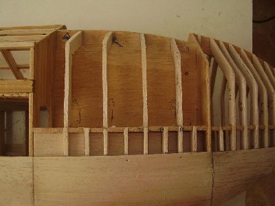

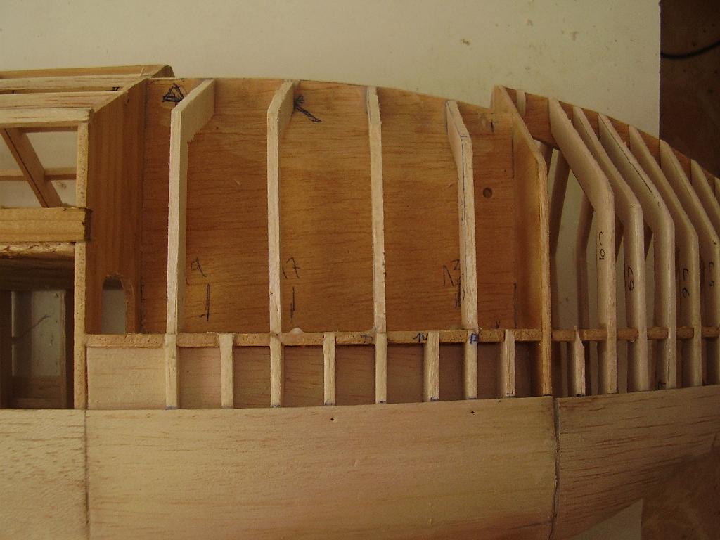

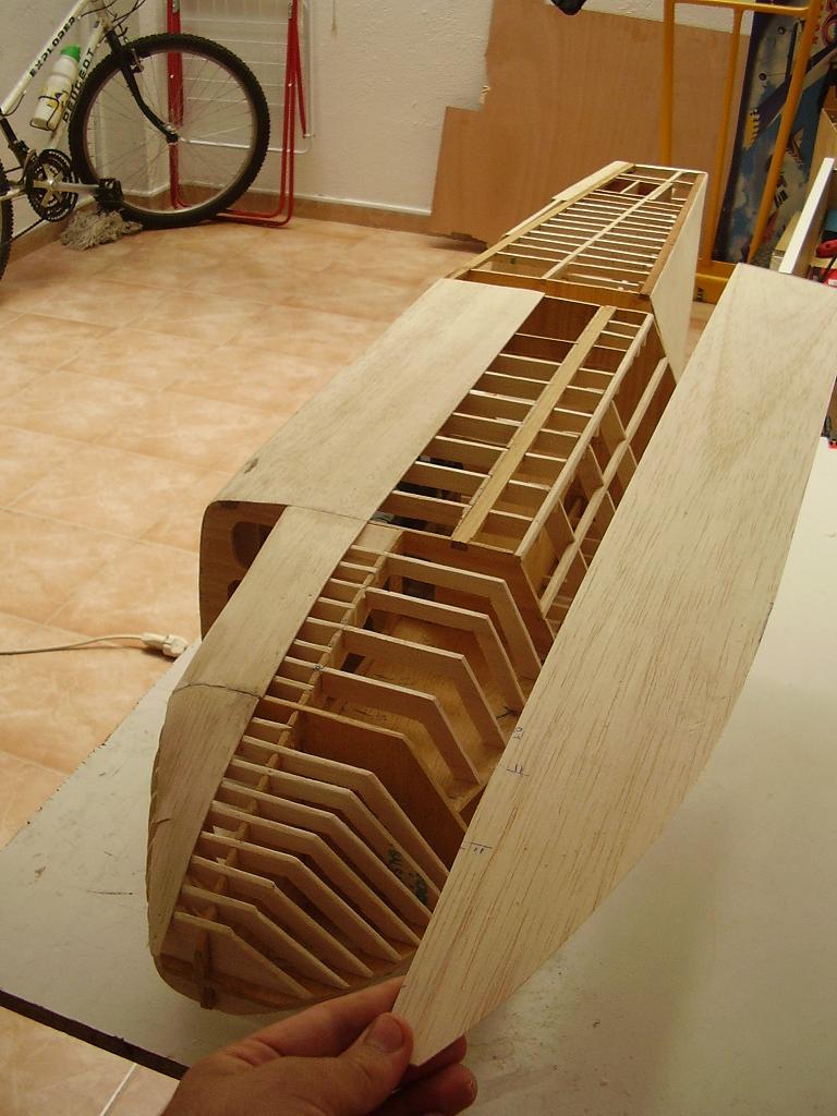

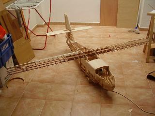

#559418

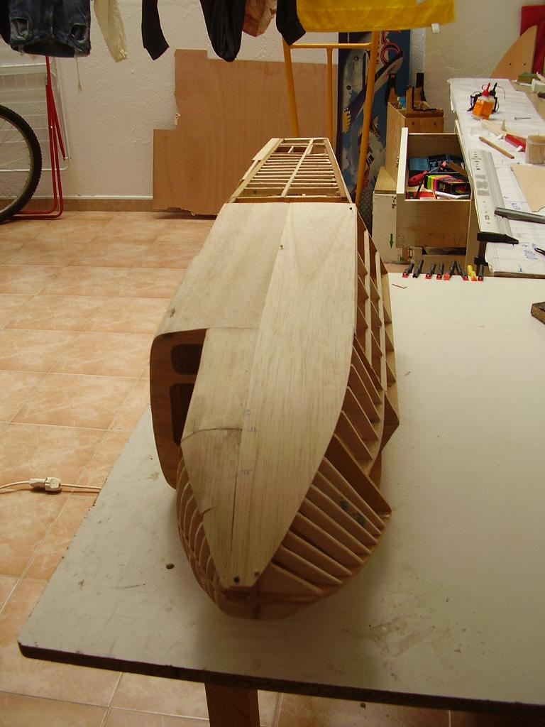

despues de mucho tiempo parado seguimos
ahora estoy en fase de enchapado del fuselaje
Por punk
#563879
Madremia, que fotos una pasada, la verdad es que despues de esas fotos yo tambien quiero uno jeje :lol:

#567703
Si, en las 3 ultimas se aprecia otro bimotor de gran cilindrada :lol:

#567754
que razon tienes _ShoGo_ menuda cilindrada si te montas en eso vuelas seguro jeje
zero-zero muy vuenas fotos me encantan puse una de fondo de escritorio y todo
