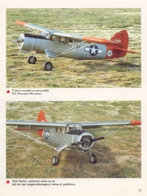

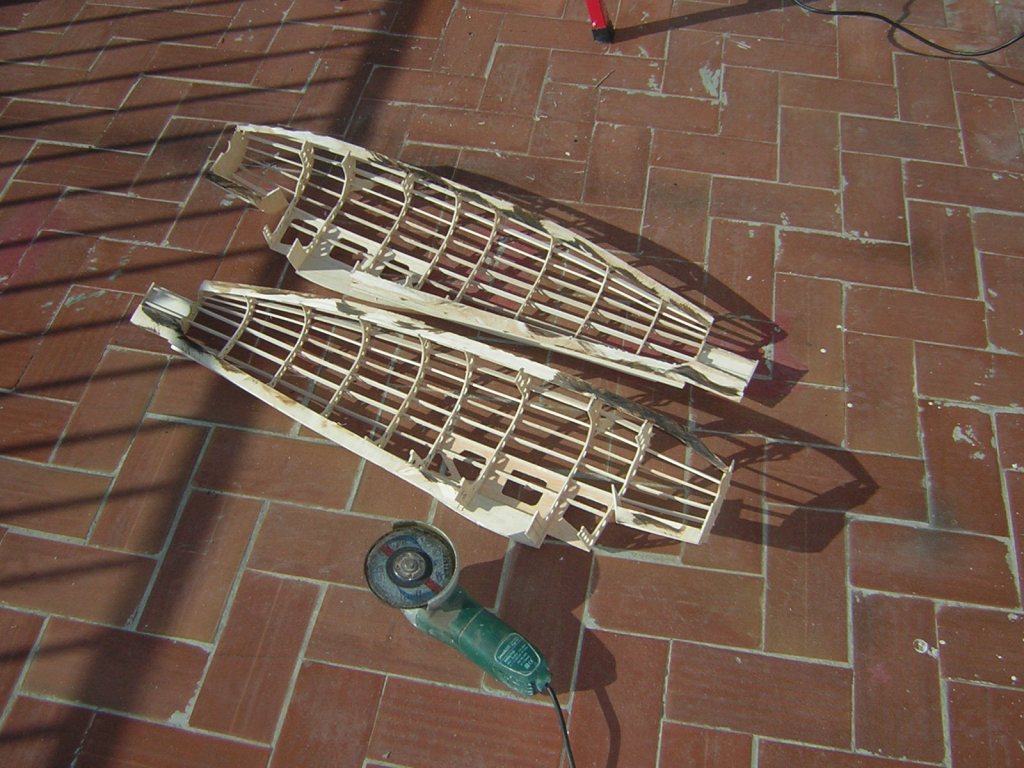

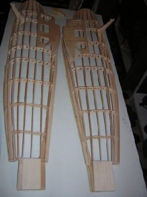

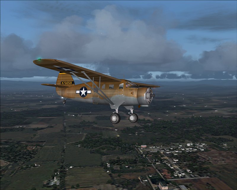

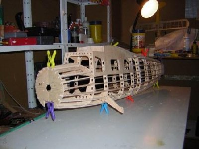

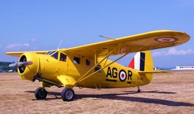

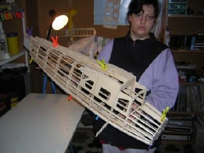

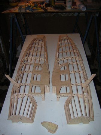

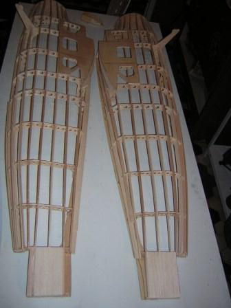

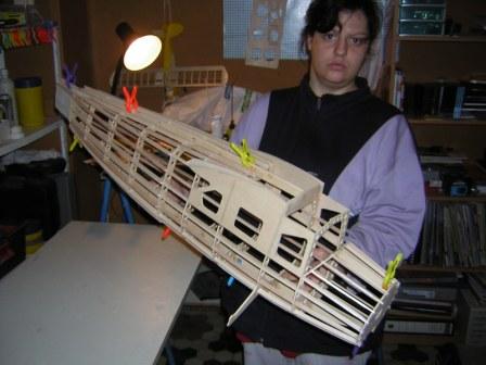

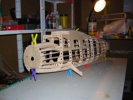

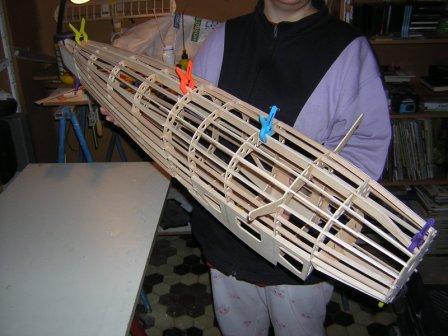

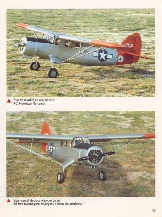

Aqui les pongo unas fotos de la construccion del Norseman que e comensado este lunes aprovechando un paro laboral de una semana
Imagen del Flight Simulator 2004

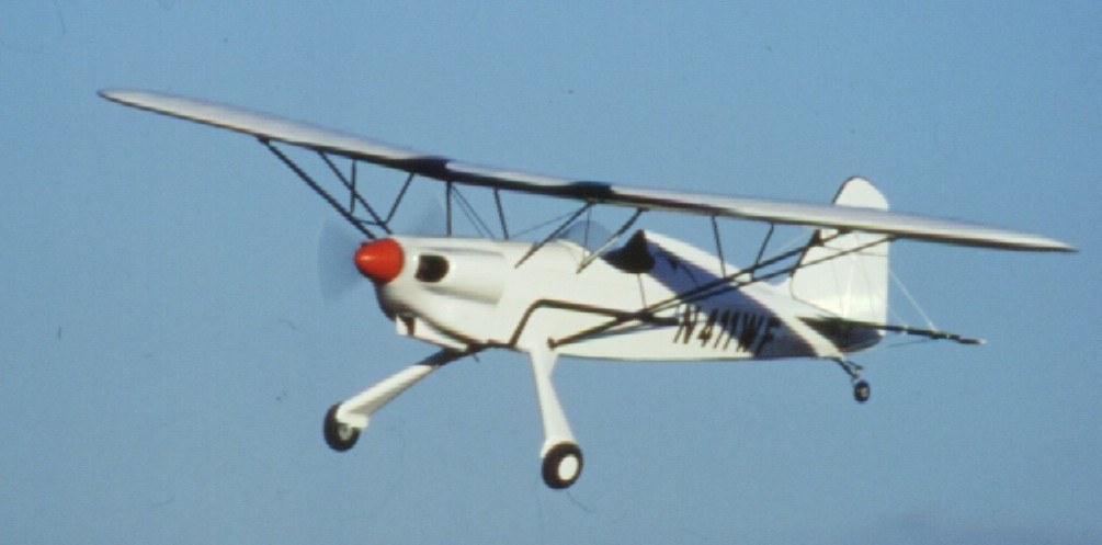

Foto de el real para quien no lo conosca
Los dos lados del fuselage
Este es modelo que aparece en el libro del cual extraje el plano

TIene buena pinta si, "looking forward" (como dicen los ingleses) de verlo terminado :). Que esquema vas a elegir para el entelado o pintado? Saludos
Por Pouduciel
#179125
Aun no lo tengo decidido pero seguro sera de alguno que huviese volado mucho en Alaska que es donde mas han trabajado estos aviones

Me hecho mucha ilusión ver que alguien todavía se acuerda de este plano, y esta dispuesto a darse una panzada de trabajo paro tener un bonito modelo.
Te sorprenderá lo bien que vuela, el prototipo llevaba un Enya 46 4T ahora que los han vuelo a comercializar en España yo te aconsejaría e 53.
Como el fuselaje es todo de varillitas te recomiendo el entelado en solartex y posterior pintado ya que esta tela termorretractil le confiere mayor resistencia.
Por cierto has conseguido encontrar las bayonetas planas de acero porque yo hace años que no veo que se comercialicen por lo menos en nuestro país.

Si es un plano de Luis P. Cerezo Marcos viene en un libro que casualmente me presto un amigo y solo fue verlo y comensar el proyecto.
E oido hablar de es personaje que mando el plano a RC Model diciendo que era de el ,pero en este mundo hay de todo, y es una verdaera falta de respeto a quien se tomo el trabajo de diceñar un plano que esta tan detallado y bien hecho como este.
Ludwin la verdad es que lleva mucho trabajo pero para mi no es trabajo contruir ,es divercion ,me relaja y me quita del estres y olvido todas las letras del banco :D :D :D
En cuanto al motor ya habia decido un 53 4T tal como me lo aconsejas al igual que el entelado tambien sera en solartex si conosco ese material ya e forrado otro modelo con el es el que mas realismo da al modelo y prefiero pintarlo con pintura
En cuanto a las bayonetas e puesto un post aqui en el foro preguntando por donde conseguirlas y si no aparecen las hare yo mismo con acero inoxidable, Ya te contare si encuentro algo.
Seguire poniendo fotos.

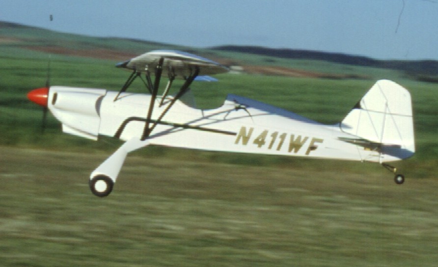

Hola Pouduciel si te gusta trabajar te adjunto una foto de otro proyecto que hice para otra colección y que también tiene mucho curro se trata de un Starlet de 2500mm de envergadura propulsado por un Enya 120R.
Hola Gabriel, me agrada que el plano te parezca tan bueno siempre e tratado de esmerarme al dibujar… y al diseñar.

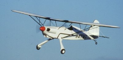

He mirado el catalogo de Alfredo López edición de 1998 y he visto un Stolp Starlet SA 500 de un diseñador alemán llamado Peter Kriz, si es este el plano que compraste no es el que yo dibuje. De hecho Alfredo, con el que me une una buena amistad, y yo nunca hemos hablado de que distribuyera copias de los modelos que he diseñado.
Quizás lo de Ludwing Kirschbaum te haya llevado a pensar que era alemán pero en realidad es solo mi nombre y apellido, Luís Cerezo, traducido al alemán con alguna licencia en el nombre para que parezca más aeronáutico.
El Starlet que yo diseñe es un poco mas grande que el de Kriz ya que tiene una envergadura de 2430mm y es como dice Edu Eolico es laborioso de montar pero no difícil para aquellos que estén acostumbrados a las construcciones clásicas. El ala esta hecha en tres partes, la central, que aunque va sujeta con tornillos se deja fijada a la cabana y las semialas que se sujetan con bayonetas de contrachapado y tirantes que trabajan, toda ella en costillas y largueros
El fuselaje es de estructura de palitos y con partes enchapadas en contrachapado de 0,6mm y estabilizador también en estructura de palitos.
El tren de aterrizaje, las alas y los empenajes son desmontables lo que facilita su trasporte, en viajes largos, ya que para ir el fin de semana a volar yo solo soltaba las semialas. Vuela francamente bien con un 120 4T aunque si lo volviera a construirle colocaría como mínimo un 150 4T.
Creo que no seria muy difícil conseguir el carenado del motor que es en fibra de vidrio, ya que un compañero hizo un molde y no creo que tenga inconveniente en hacer una copia.

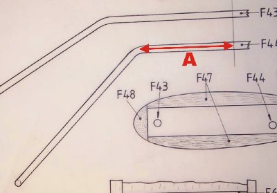

Por cierto Pouduciel el compañero que esta construyendo el modelo en mi campo de vuelo me dijo que el plano tenia un error en el dibujo de la longitud de la varilla de acero que forma el tirante trasero del tren de aterrizaje, me dijo que la parte central plana es mas estrecha de lo necesario, es la distancia marcada como “A” en la foto que te adjunto. Yo lo he mirado y me da la impresión que el dibujo es correcto pero puedo estar equivocado, te aconsejo que dobles la delantera y una vez colocada dobles un radio de bicicleta con la forma dibujada en el plano y compruebes que la distancia es correcta.
Por cierto veo que has construido el fuselaje en dos mitades separadas y luego las has unido duplicando las piezas F1 a F5, en lugar de construir el segundo medio fuselaje sobre el anterior.
Lud
Por Pouduciel
#180155

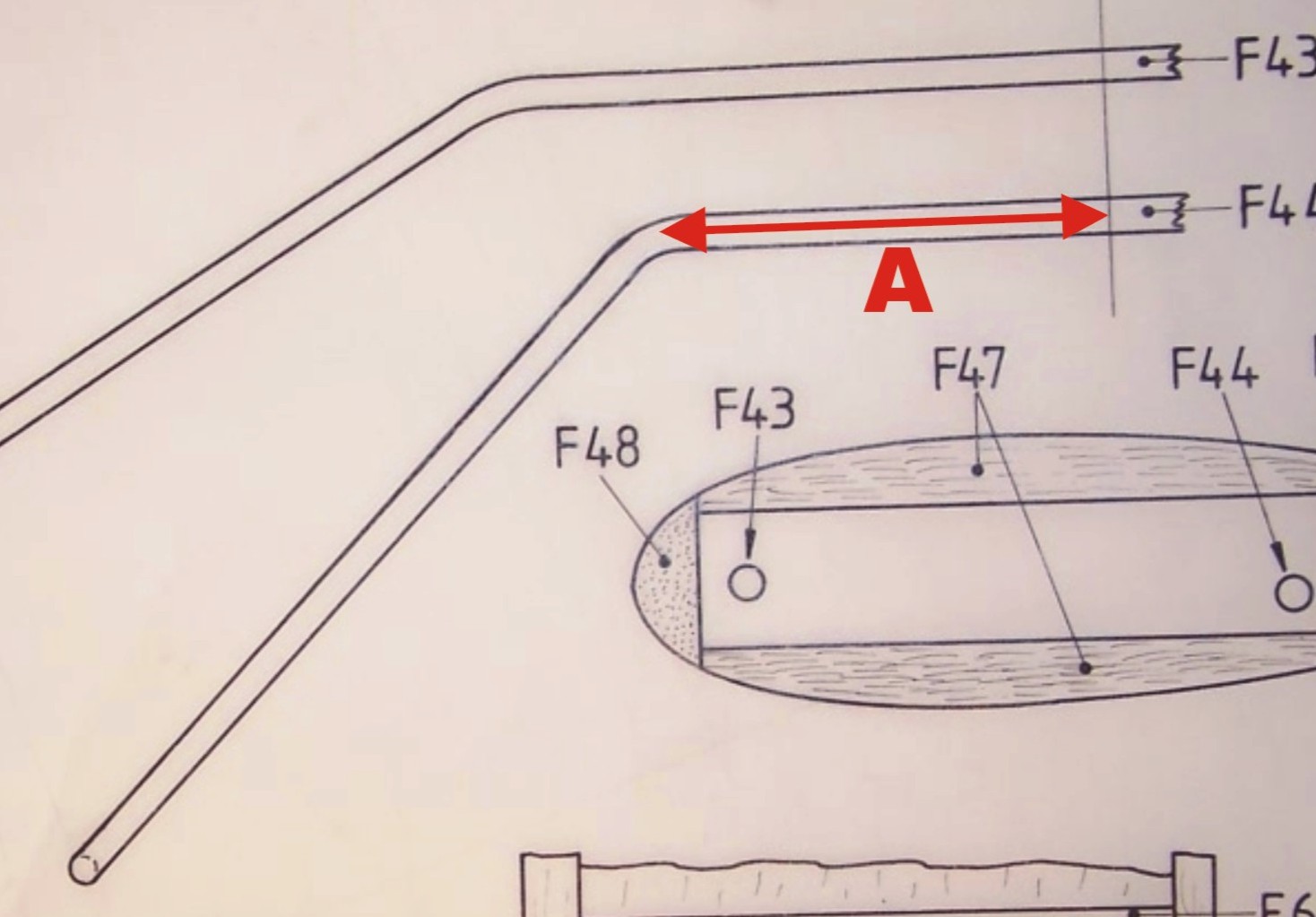

Muchas gracias por el detalle del tren de aterrizaje e vuelto a mirar el plano y aunque me abia fijado antes en la diferencia no le habia dado importancia confiando en que estaba bien y que tendria alguna razon pero cuando me lo has dicho confirmo que tu amiguo tiene razon y lo hare como dice el primero con un radio de bici y lo probare en el fuselage.
Y lo que me dices respecto al fuselage tambien tienes razon e duplicado las piezas F1-F5 y no solo eso tambien e trabajado doble ,me temo que la e cagado ya me parecia muy facil.
Bueno ahora lo voy a solucionar desprendieno las dos caras y a una le quitare esas piezas aprobechando que las cuadernas estan sujetas con los largueros que les ayudaran a mantener la forma hasta que las pegue a la otra cara.
Gracias a que me lo has dicho a tiempo.
Por ludwing kischbaum
#180293
Hola Pouduciel, si ya tienes unidas las dos mitades yo no te aconsejaría que las despegases para quitar a un lado las piezas F1-F5 ya que si lo dejas tal como lo has montado lo único error es que el fuselaje te quedara 3mm mas ancho y lo único que debas modificar es cuaderna de fuego (¿F6?) que habrá dejado de ser circular para tener una ligera forma ovalada. Y por supuesto la anchura de los trenes de aterrizaje que también habrá que ampliarles esos 3mm.
Probablemente si intentas despegar los dos laterales del fuselaje el estropicio sea mayor que la ganancia, aquí es mejor aplicar dos dichos que mi padre siempre me decía cuando hablábamos de aviones y mecánica. “Lo bueno es enemigo de lo Mejor” y “Si funciona no lo arregles”.

Por Pouduciel
#181243
Problema resuelto despues de pensar como resolver el duplicado de las piezas F1-F5 llegue a la concucion de dejarlo así pero entonces pense en el peso añadido y otraves a darle vueltas a cabeza y llegue a la conclucion mas acertada ,tome la radial son un disco fino de cortar acero y corte por el medio lo que el disco se comio me virvio para dejar las dos superficies mas finas y despues de emparejarlas con la dremel ,al unirlas se me quedan en 3mm
Aqui una foto de como quedo despues del corte mañana pondre otra tras haber secado el pegamento.

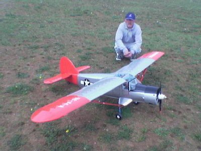

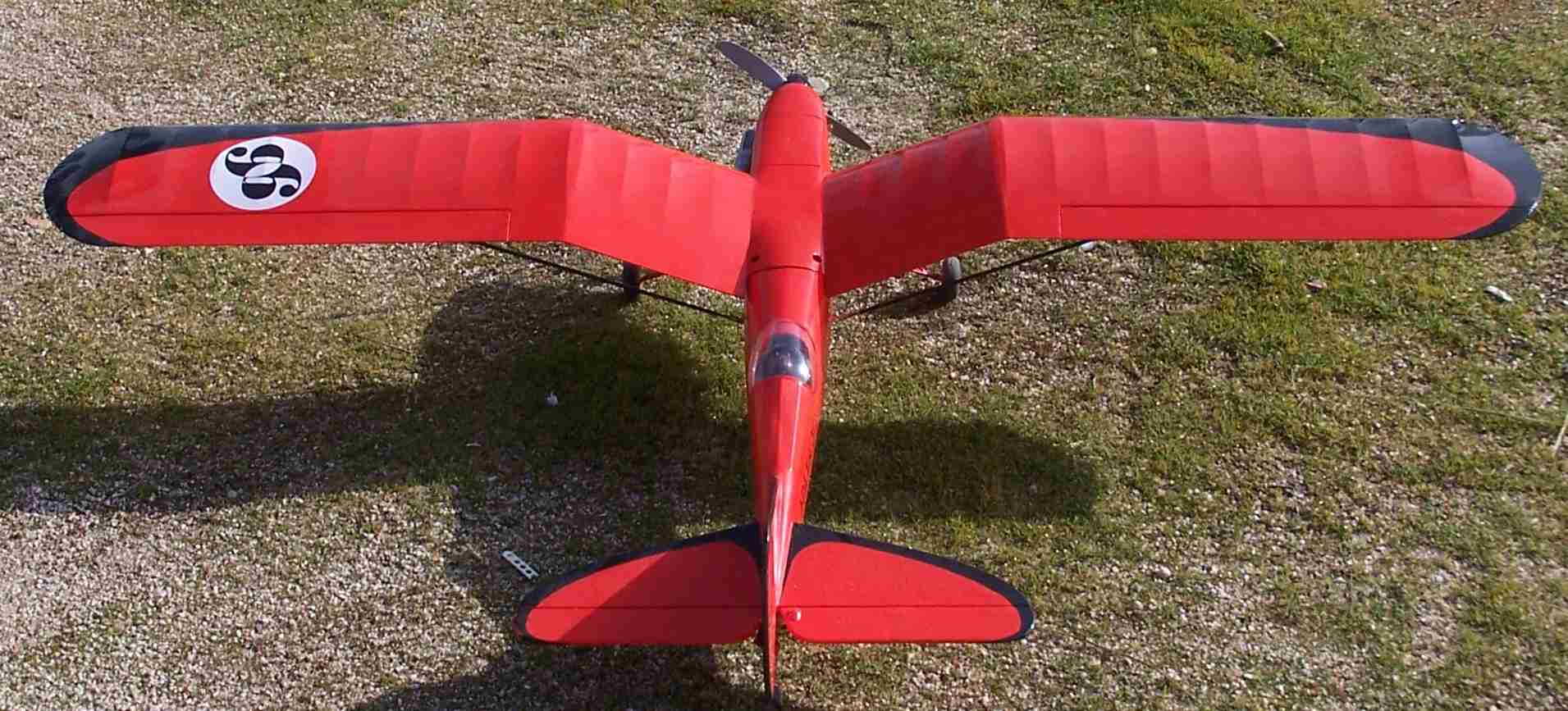

Os mando una foto del mismo NOSERMAN a una escala mayor construido
por un socio del Club Rioja de Aeromodelismo.

Hola Juan Pedro de la construcción del Starlet realice bastantes fotos pero como era une un encargo para una colección de fascículos que escribía un amigo, no me quede con ninguna esperando obtener luego una copia de lo publicado. La colección es la que menciona Alfonso y para ella realice tres diseños y sus planos, un velero de 2 metros con una línea un tanto especial; Una “maqueta” de un avión inventado, el Curtiss 1F4 que yo llamaba entrenador de maquetas también de 2 metros de envergadura y un .60 2T. y el Stralet del que hemos hablado.
Seguro que os preguntáis que es eso de entrenador de maquetas, pues un modelo que vuela muy bien y que reúne cosas que suelen ser nuevas para los que se inician en esto de la escala como son el tren retractil o los Flaps y que pueden asustar un poco. Con este modelo uno se puede acostumbrar a aterrizar y despegar con Flaps y tren retractil en un avión nada critico, amen de familiarizarse con distintas técnicas de construcción clásica. El Curtiss 1F4 nunca existió, es un avión inventado que reúnen cosas que me han gustado de distintos aviones, como son las alas de planta rectangular con los marginales redondos de muchos Curtiss, el tren de aterrizaje similar al del Corsair, el morro parecido al del Mustang, el estabilizador vertical con una línea que recuerda a la de los últimos Spitfires y la parte trasera del fuselaje de estructura de largueros entelados que semejan a la del Hurricane.

Una última pregunta Alfonso que tamaño tiene la foto del Norseman que adjuntas y si sabes si esta hecho ampliando el plano que yo dibuje o pertenece a otro diseñador.

Hola Pouduciel que valor le hechas metiéndole la radial al fuselaje yo nunca me habría atrevido.

Respecto a la foto te puedo decir que el avion es de tu plano ampliado y la encontraras en la pagina de nuestro club www.clubriojaeromodelismo.com en la seccion rastrillo-model con mas aviones del mismo socio y su nº de telefono de contacto.

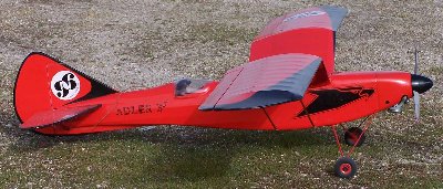

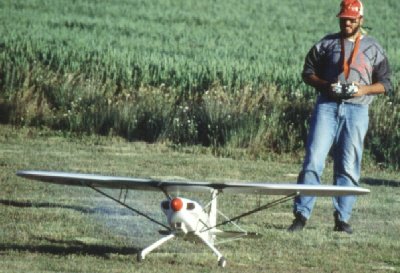

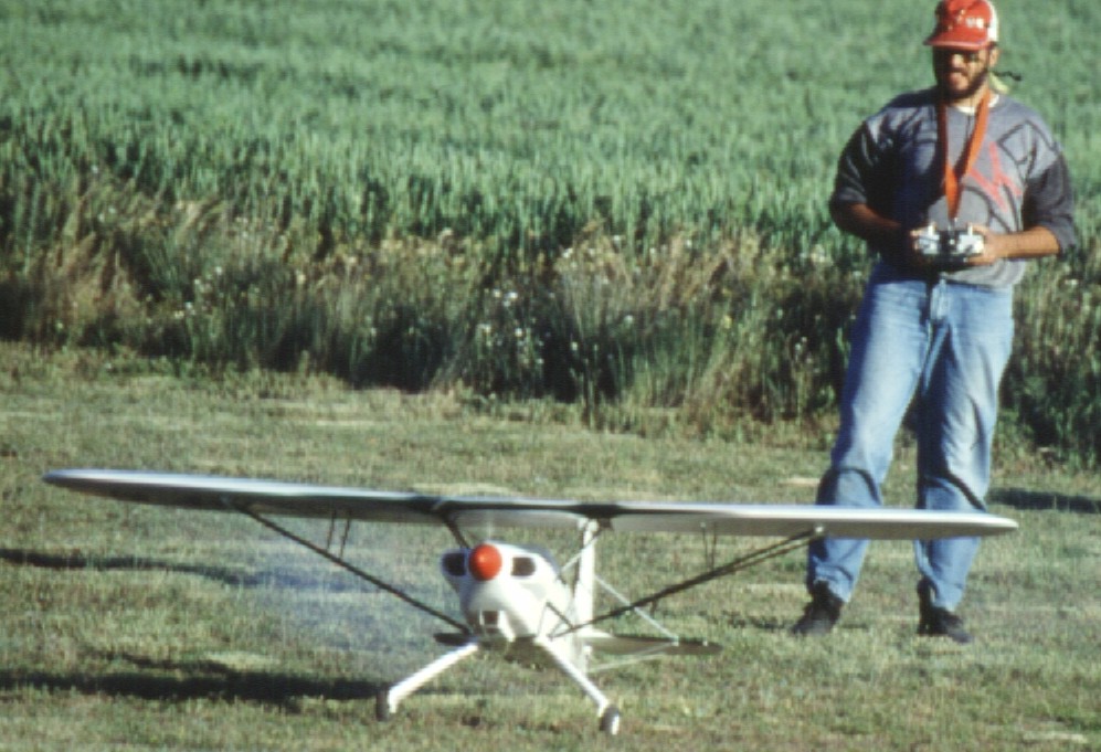

Me alegra que te guste como vuela el AgWagon. No hace mucho un compañero me preguntaba por este modelo y me pedía una copia del croquis lo he buscado por casa y seguro que esta en algún sitio pero no lo encuentro si todavía lo tienes te agradecería una copia es mas te la cambio por una copia de otro proyecto que tengo en fase de croquis el Bellanca P300 Airbus, (adivina que avión es), o el Blohm und Voss 141 que puedes ver en este hilo viewtopic.php?t=30148
O un Adler III para un .15 ó un .40, lo tengo dibujado en los dos tamaños, como el de la foto de abajo.
