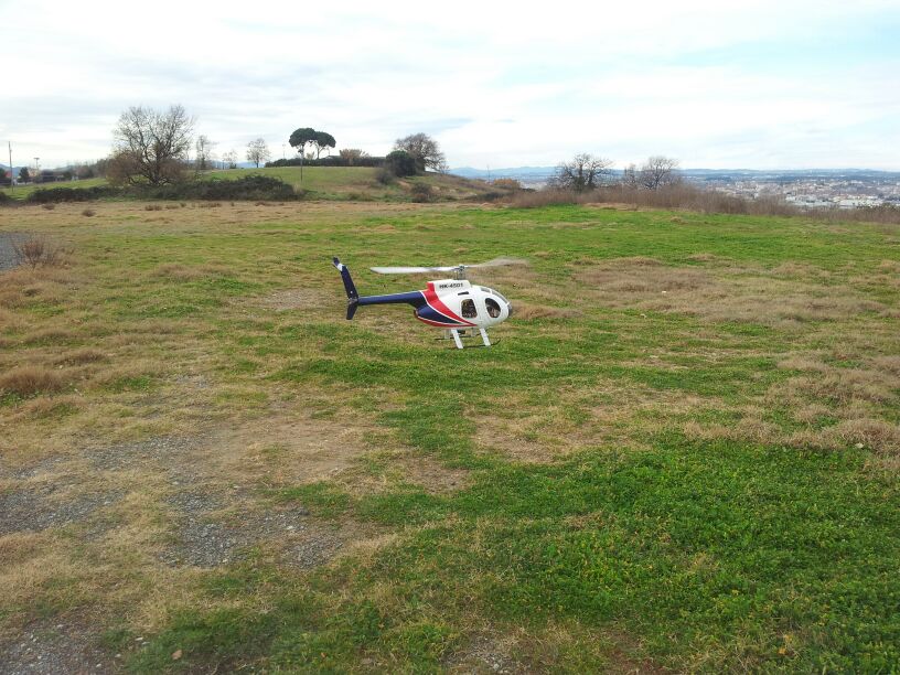

Hola chicos, os dejo un foto de una de mis maquetas

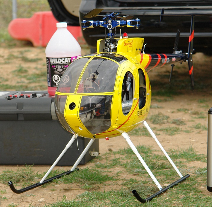

*Actualizo con mi última maqueta aun por terminar algunos detalles:
Hughes 500 decorado Breitling de Funkey, con mecánica Freya 90. Los patines originales los he cambiado por los de Vario, algo más fieles al heli real.
Me queda pintar los patines de amarillo, tapar huecos de ventanas y colocar las luces de navegación y anticolision.

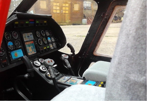

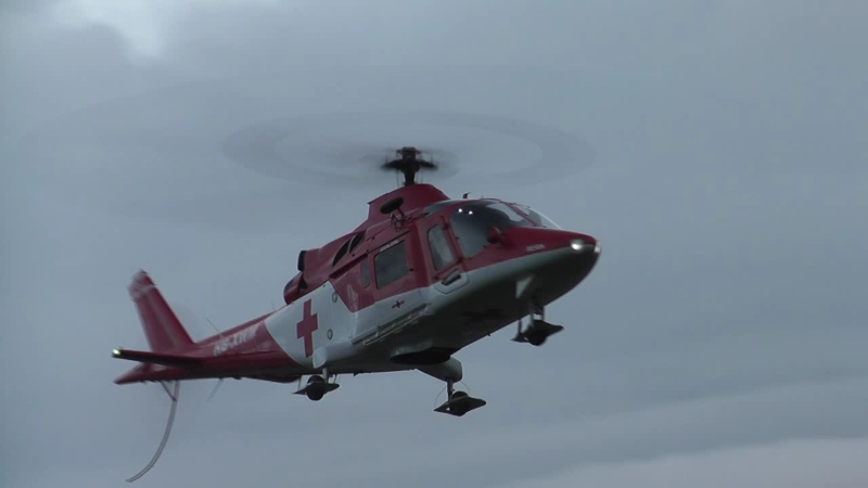

#1190639

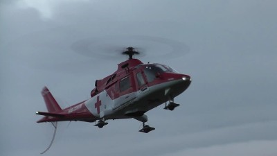

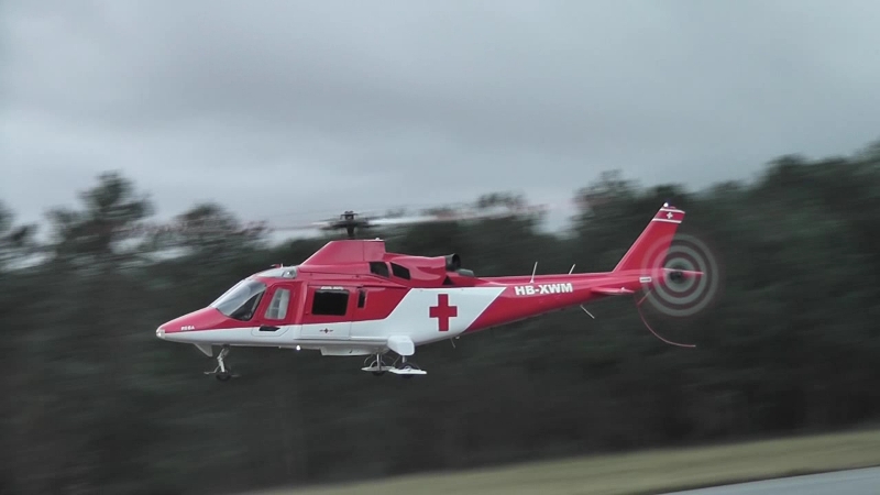

Este es el mío , que ahora empieza a volar.
Mecanica de Vario benzin trainer con motor de 23 cc.
Es una maqueta de un helicoptero de rescate suizo, el Agusta 109K2 de la empresa REGA de rescates y ambulancia:
El estreno, este fin de semana, entre chaparron y chaparron.
https://www.youtube.com/watch?v=-ujl-2f ... re=mh_lolz
Por Manolo Marcos
#1190748
Buah... no puedo por menos que rendirme a la evidencia de una estupenda maqueta y un mejor piloto que ha conseguido darle un vuelo de lo más realista.
Ya quisiera yo acercarme un poco a eso. A ver si dentro de poco os pongo un vuelito de la que empezaré a montar ya.
Un saludo y enhorabuena, que la disfrutes mucho.

Gracias Marcos.
Lo del piloto es una opinion muy generosa pero los animos siempre ayudan :wink:

preciosa maqueta,y bonito vuelo, de todas formas qué combustible usas, debe ser keroseno o algo mejor, ya que no he visto ni humo ni ná por el estilo, o soy un cegato perdido.

Pues la verdad es que solo se hizo visible claramente el humo mientras estaba frio el motor, en los primeros segundos de spues de encenderlo.
El combustible es gasolina con aceite motul 700 al 3%.

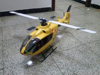

Por azoroa
#1197715
aqui van mis dos maquetas
estan montadas en unos hk 450 y vuelan muy bien , he tenido que poner peso delante de la e-135 de 150 gr con menos peso cabecea mucho la cola, pesa mucho y la del hugues con 50 gr en el morro , en cuando a vibraciones la del hugues tuve que poner un aro de goma atras en el tubo de cola y se fue la vibracion , la del ec-135 no vibra en adsoluto
un saludo tony

Por azoroa
#1197797
si si tienes que poner densidad mas alta y te ira perfecto , tienes que dejar el varillaje del la cola que se desplaze libre , la pones por los lados
Por Manolo Marcos
#1197800
Ok, pensaba hacerle dos agujerillos, por uno pasará el tubo de cola y por el otro la varilla del servo, pero a este segundo le meteré previamente un tubito de plástico y por dentro de él pasará la varilla.
Y luego tendré que mirar lo de los pesos para equilibrar de nuevo, tú le metiste a uno 130 grs... buf...al mio le tendré que poner en la cola seguro, porque es muy cabezón y lleva adelante los 2 pilotos y el cuadro de mandos y tal...
Cuando esté preparado ya pongo fotos.
Saludos y enhorabuena por tus maquetas.
Por azoroa
#1197927
le tuve que poner en la maqueta del ec-135 delante 150 gr, en la del hugues poco peso 50 , tu con los pilotos y cuadro de mandos igual sin pesos te ira bien , solo tienes que mirar el helicoptero cuando lo tengas montado con la bateria puesta y cojido por el eje principal ( rotor ) y con las palas desplegadas se tiene que quedar equilibrado , si pesa mas en la colaal despegar se te ira para atras y sera dificil corregirlo y si es al reves igual , es importante el equilibrio , aaaaaa y cuanto menos peso mejor , en mi cas como puse son hk 450 , ( tendras que dar un poco mas de motor y paso , pero es un lujo verlos volar sobretodo la del ec-135
saludos y buenos vuelos sin prisas tony

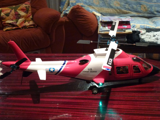

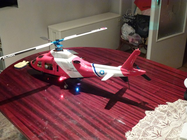

siguiendo con el tema, os pongo unas de mi Trex450 vestidito de guardacostas americano.
con sus lucecitas

Guapo el guardacostas también sí señor, las maquetas son una pasada...aún no me lo imagino volando.
Ya había pensado que habrá que darle algo más de motor y paso, ahora lo estoy volando al 75% y con un paso máx de 11º, ya veremos a ver porque el fuse pesa 900 grs... se me va todo casi a los 3 kilos, a ver que tal...ya os cuento...

al final pude ponerle un interruptor electronico para poder encender y apagar las luces desde la emisora.
el esquema que trae el interruptor no esta para mi bien explicado a mi forma de entender pero con paciencia y comerme el coco lo logreeeeee

¿No sería el interruptor de HK de 6 euros, no?... :lol: ... enhorabuena por haberlo hecho funcionar... yo no fui capaz, me exigía un BEC de por medio y no sé qué historias... al final, un compañero del foro, me fabricó uno... y funcionó a la primera, sin historias ni complicaciones...
Si te digo yo que tenemos todo aquí y andamos siempre yendo a China... :x
Pon un video con las luces. Ayer acabé de instalárselas a mi fuse... en cuanto le dé otro empujón pongo unas fotitos para que lo veáis...
