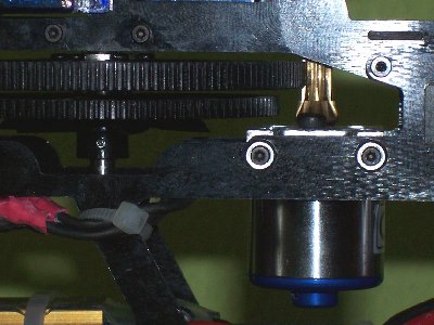

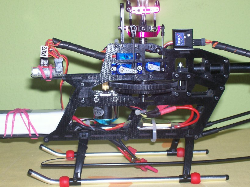

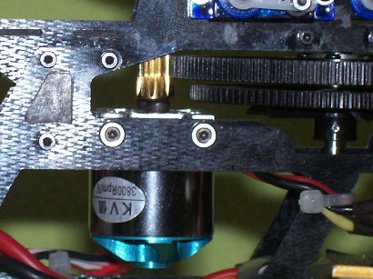

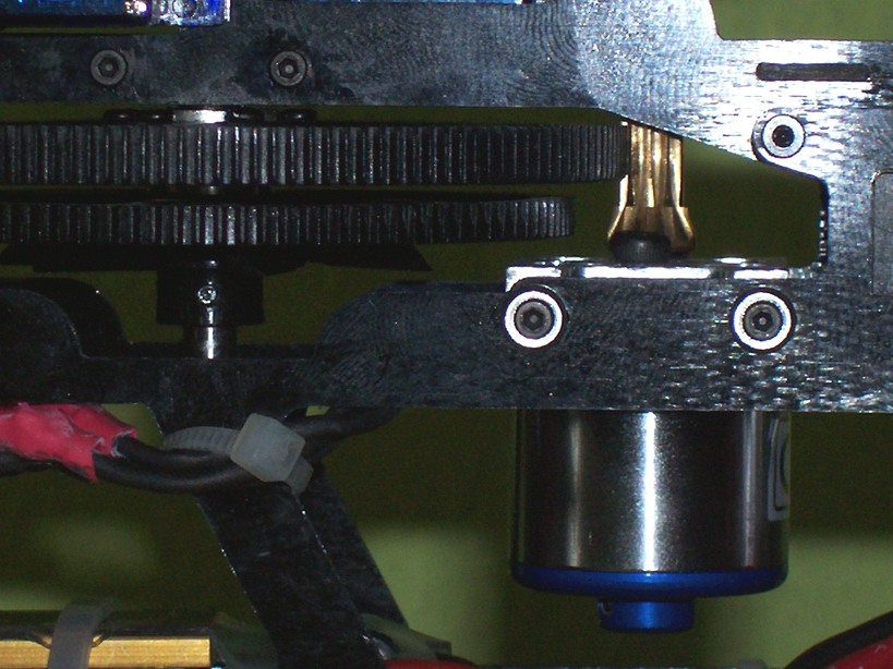

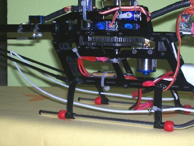

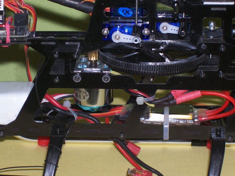

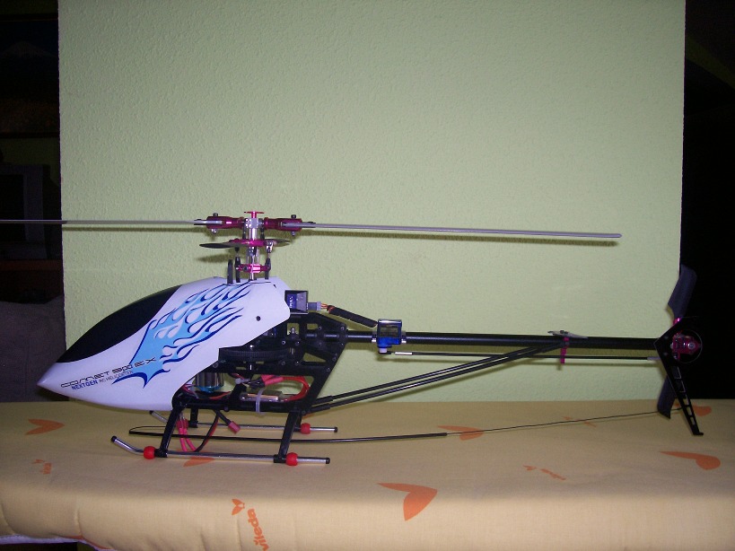

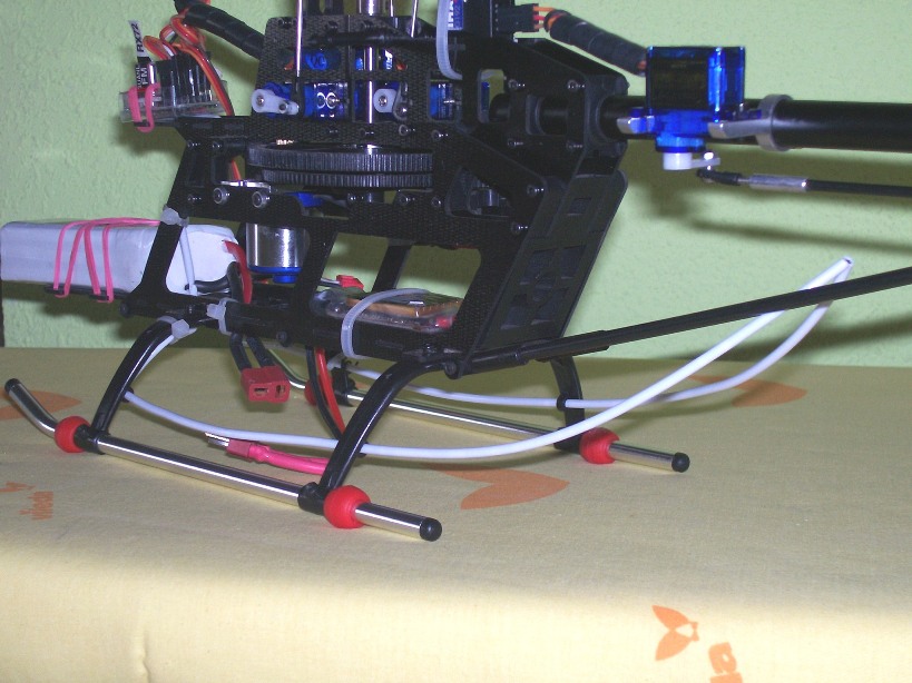

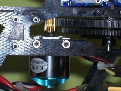

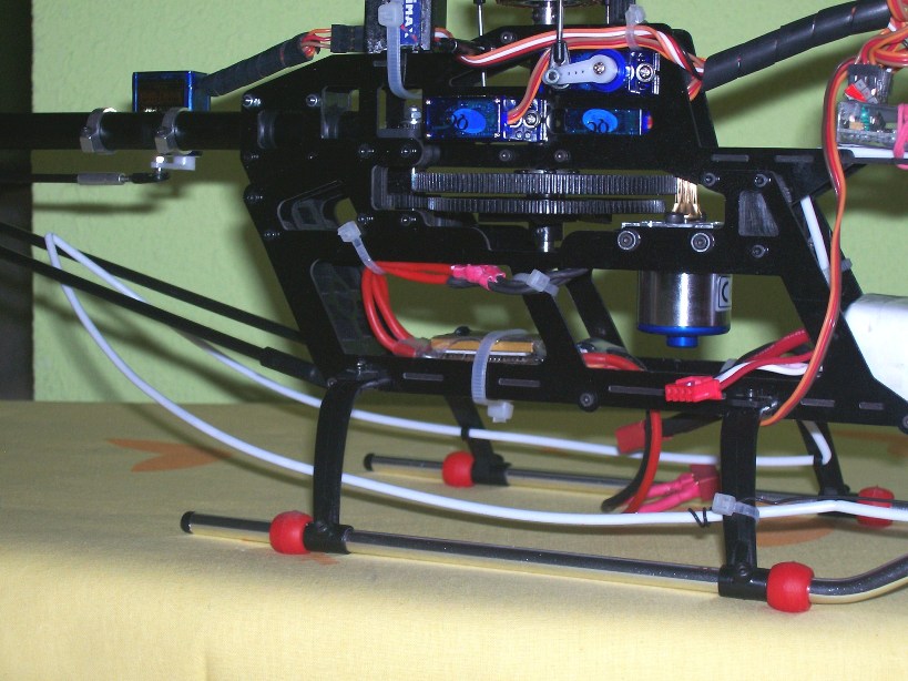

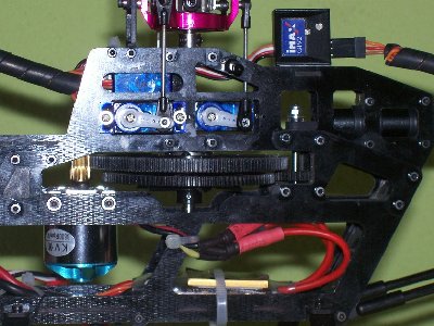

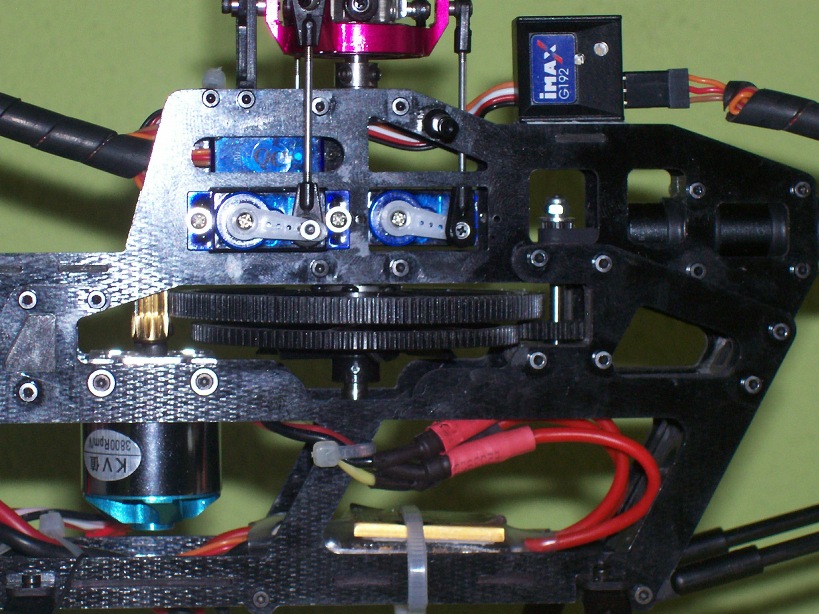

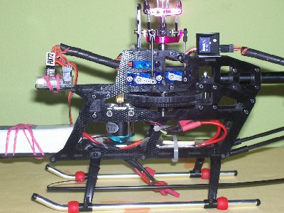

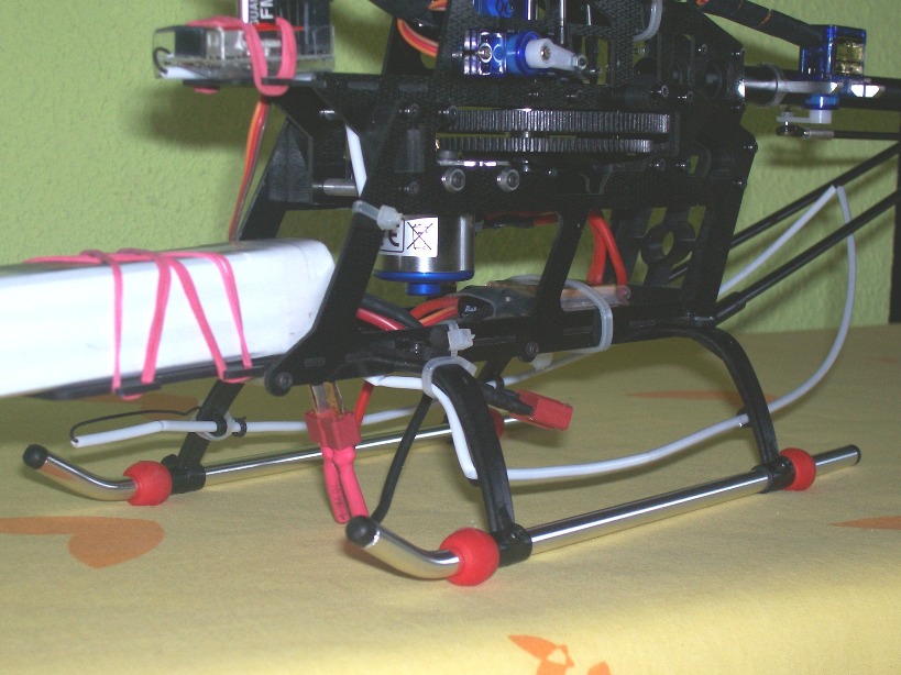

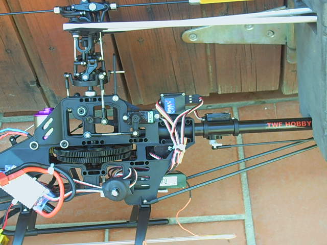

de momento sin bloqueo de cola porque tengo que afinarlo un pelin mas...este G192...
El aluminio lo hace muy estable aunque mas ruidoso que el plastico.
Me he decido por un motor 3800Kv y piñon 13T, una barbaridad que me pone el ESC de 30A. tan caliente que me 'corta' asi que ahora estoy en la duda de bajar piñon a 11T o subir ESC a 60A. porque la verdad es que me he hecho con este heli para hacer 'burradas'.
De peso esta en 830 gramos en orden de vuelo. El canopy pesa 41 gramos frente a los 18 gramos del caniopy del Belt CP
La curva de paso la llevo a -5º +5º +11º
Tengo buenas sensaciones...va muy bien este heli.
Salu2.
