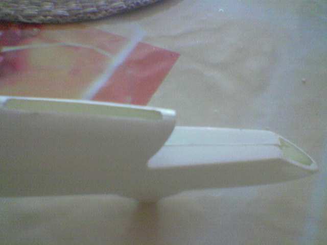

Hola a todos los del foro, he adquirido un mini fox del que ya estoy enamorado, como no tenia planos en la construccion se me plantean unas dudas, me gustaria que la cola de profundidad se pudiera desmontar para el traslado pero no se si se suele hacer en este modelo, si alguien que tenga uno me podria ayudar se lo agradeceria, pondre fotos poco a poco de la construccion.

Hola de nuevo pongo una foto de la cola para que te hagas una idea, el mio no tiene para poner tornillos, pero se los podria poner? :roll:

Hola Punk,no creo que tengas problemas para ponerle dos tornillitos,en mi club hay 8 fox's de 2'20!

Quizá en este caso sea más fácil poner las tuercas en el estabilizador y roscar los tornillos por abajo, haciendo unos agujeros en la parte inferior del fuselaje más grandes para que pase la cabeza de los tornillos entera y queden escondidas dentro por la cara interior de la parte superior, donde se apoya el estabilo. Así no tienes que añadir tanto peso más. Luego tapas los agujeros inferiores con cinta adhesiva y a volar.

Gracias por la idea, es la que estava sopesando, porque me parecia que me iva a resultar mas facil para el montaje. :lol:
Agradeceria alguna foto de algun fox con la cola montada de esa manera para ver como han puesto los torillos, y una duda se devilitara mucho la cola en algun aporrizaje?

De la forma que te digo no se debilita prácticamente nada. Si de todas maneras tienes dudas, prueba a pegarle un recorte de contrachapado finlandés de 1 mm por el interior del fuselaje en el apoyo del estábilo, pero vamos, no lo creo necesario. Si acaso, pon alguna arandela para que reparta la tensión de los tornillos, pero creo que eso lo tienes que valorar tú mismo.
