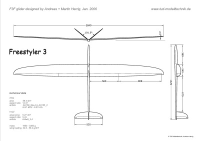

Cizou escribió:Suerte con este proyecto Eduardo :D

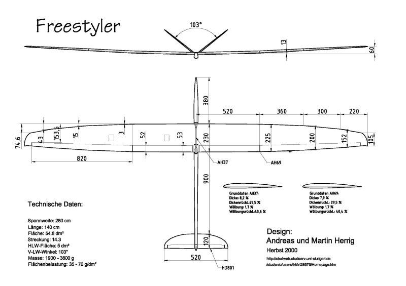

Para tomar medidas y empezar a abrir boca me he estado fijando en este velero entre otros.
Eduardo

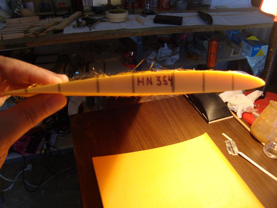

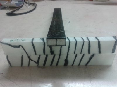

Hemos elegido un perfil HN 354 para nuestro F3F, y la verdad sea dicha, tiene buen aspecto la cosa.
Son cuatro trozos de porex por cada semiala, y una orejeta que se hará seguramente en balsa, de momento estoy pegando los trozos de foam y sus camas.
El corcho empleado ha salido de un panel de estos de construcción que van machiembrados para encajar unos con otros, y es de recuperación, (de gorra).

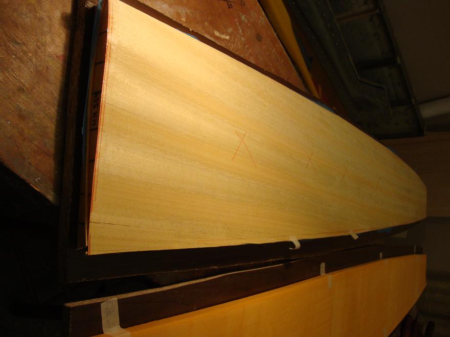

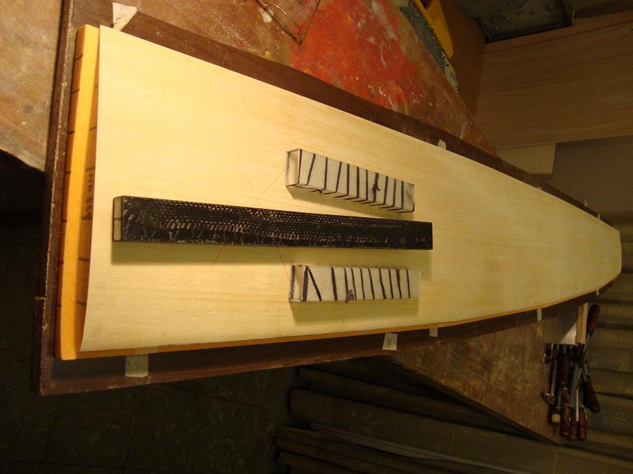

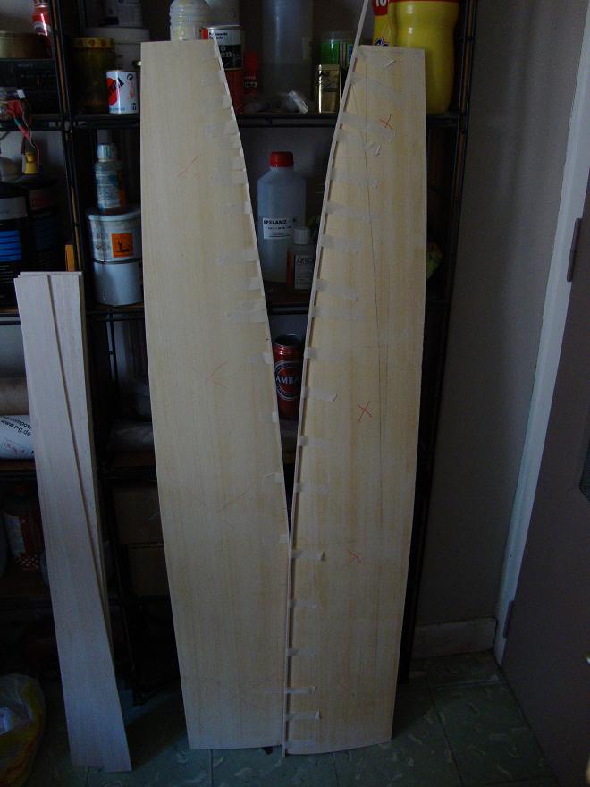

Ya están pegados los núcleos de porex y sus camas, he recortado las chapas de limoncillo para enchapar y ando pensando en la forma y medidas de la bayoneta.
El perfil y la forma del ala los ha pensado Vicente, yo me he limitado a poner los trozos de porex uno al lado del otro y unirlos y darles una lijadita general.
Lo que estoy intentando es que quede una forma elíptica de esas tan bonitas de un F3F, lo cual es dificil cortando el corcho con hilo caliente.
De momento la cosa pinta bien.

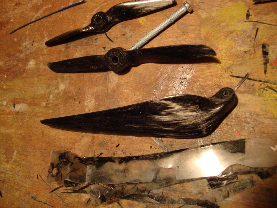

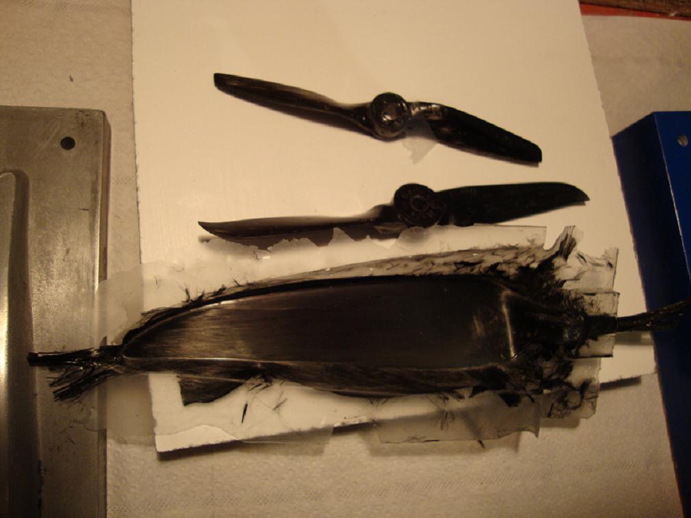

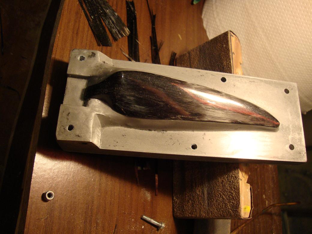

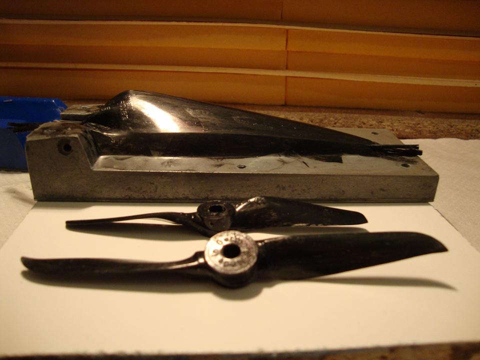

Estos días me he entretenido en sacar unas hélices para los pilones y una plegable para modelos tipo ión.
Cuando abres el molde siempre te invade esa sensación de que algo no va a salir bien, esto tambien ocurre cuando lo estás cerrando, pero esta vez la cosa ha salido bien.
Y este es el aspecto que tiene la pala plegable 11x6.
Salud Chetos
Eduardo.

Por Halt
#1116856
Se hace pronto una hélice, das una mano de epoxy a cada semimolde, pones un poco de mecha, un pelin de carbono molido, y unos pelos de mecha cortados con tijera, echamos un poquinin más de epoxy por todo y cerramos.
Al día siguiente podemos abrir para alcahuetear nuesta pieza.
Ooooooh, Ooooooh.
Halt.

#1116860

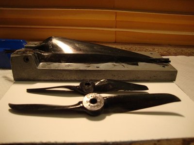

Ahora lo que hay que hacer es recortar con la tijera todo lo que podamos y lijar todo alrededor procurando no jorobar nuestro pequeño tesoro.
Podeis observar que el taladro para pasar el tornillo ya sale hecho del molde, hacer este taladro una vez hecha la hélice es complicadisimo.
La cosa va bien.
Halt
:shock:

#1116869
Y una vez que hemos limpiado nuestra pequeña hélice, toca pesarla y vemos que pesa 0,4 gramos más que la comercial, aunque todavía no están eliminadas todas las rebabas.
La resistencia no tiene nada que ver, y si probamos a doblarla entre los dedos lo comprobaremos rapidamente.
Ahora lo que toca es volver a cerrar el molde, ya que es muy pronto para dejar la hélice fuera porque aunque es muy pequeña la pieza podría revirarse.
Y un saludo para todos.
Eduardo.
:shock:

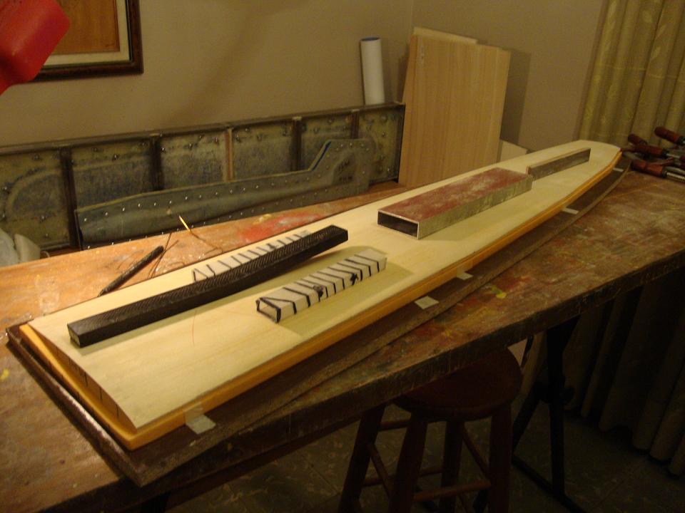

Cuando te vas a dar una vuelta con tu mujer, y si eres un aeromodelista como Dios manda, debes observar cuidadosamente lo que la gente se tirando aquí y allá, y no dejar pasar la oportunidad.
¿A qué viene esto?
Pos mu fácil, como iba diciendo: si te encuentras un buen taburete de esos altos para tu mesa de trabajo, pues pa casa, que te encuentras una buena puerta, pues arreando pa casa que ya es tarde, que ves un buen panel o unas tablas de melamina de un armario...
Nosotros a esto lo llamamos "comprar", y hay que ver la cantidad de cosas que se pueden comprar sin gastar un duro.

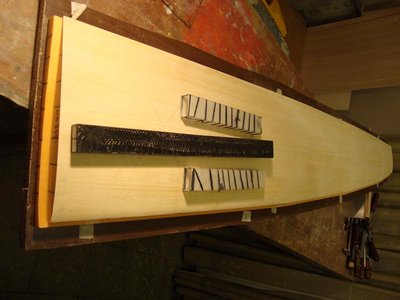

Estas dos tablas de encofrar son compradas, la mesa de trabajo tamien, y el porexpan naranja...
He, He, He.
Salud amigos
Halt

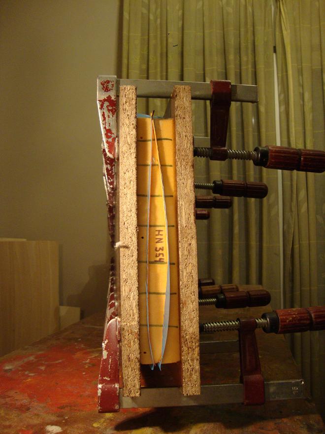

Por Halt
#1119088
Observad el plástico azul que se ha puesto entre las camas de porex, y la madera de enchapar, es polietileno de bolsa de basura corriente y moliente que nos evitará sorpresas desagradables con el pegamento y las tablas de encofrar y demás.
Tambien hay que sujetar el porex a la tabla con cinta de carrocero para que no se muevan las piezas cuando cerramos todo el tema y que no se nos desplace todo, ojo que esto que parece una pijada evitará que cunda el panico cuando tengamos todo instalado y se nos empiece a desplazar cada cosa por su lado.
En cuanto a los gatos hay que procurar no apretar casi nada. lo justo para que todo esté en su sitio y no deformemos el perfil.
Halt

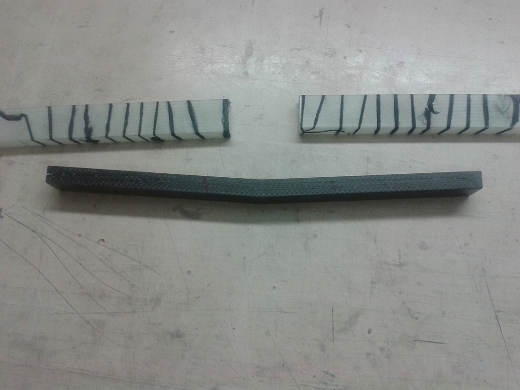

El tema bayoneta ha quedado resuelto de la manera más fácil, de casa de Chetosmachine, esto me ha hecho avanzar bastante en la construcción, es en carbono y de la forma que tienen las bayonetas de los F3F y F3B de verdad.
En cuanto al ala, ha recibido una lijadita generalizada comme il faut.
Oh la là.
Que nos echen alemanes, no te jode.
Halt
Besos y abrazos.
Edu
:shock:

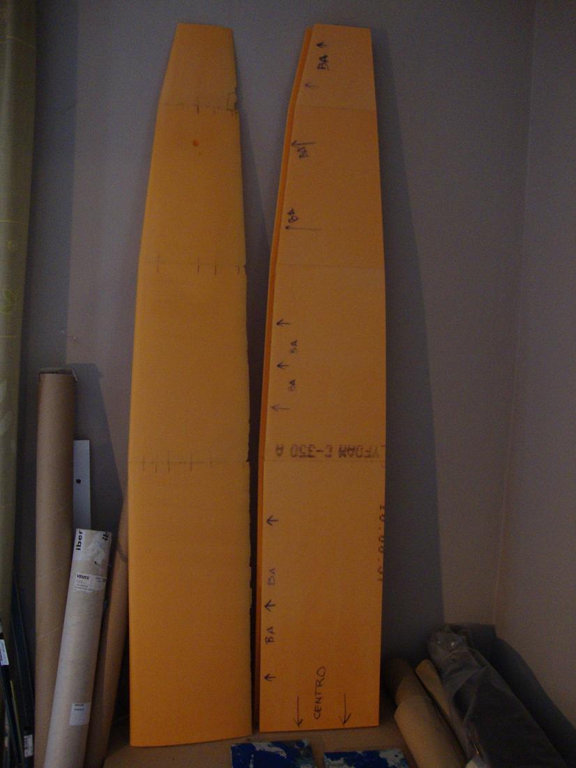

Si señor, sin tecnología no se puede trabajar, no señor.
Con la máquina grande queda un acabado equivalente al grano 80, y con la pequeña el acabado es muy superior, digamos un grano 120.
¿Cómo se trabaja con estos artilugios?
Pos de izquierda a derecha, y de norte a sur, y a veces haciendo círculos, a la vez no nos cansaremos de pasar la mano izquierda para ver la calidad del trabajo (esto es control digital).
En un par de horas ha quedado lista la segunda semiala, para los más técnicos hay que hacer notar que han entrado 100 gramos de epoxy en cada ala, y que se ha puesto una mecha de carbono en el borde de salida entre las 2 chapas de madera para fortalecer esta zona y poderla lijar bien fina.
No se han hecho ni las cajas para el larguero, ni para servos, ni para la bayoneta. La razón es que no me gusta trabajar sobre el porex desnudo porque se hacen muchos estropicios, sin embargo chapeado así se trabaja muy bien y no es dificil hacer los huecos para el larguero y demás. Ya lo he hecho otras veces así y casi siempre ha quedado la cosa bien.
Segun el uso que vayamos a dar al velero nos podriamos conformar con meter las cajas de bayoneta, ponerle una capita de fibra fina a todo y poner un par de mechas carbon arriba y abajo a modo de larguero y a funcionar, no obstante a éste velero se le va a poner un buen larguero y se va a trabajar la superficie alar a tope, es decir: lo más fina posible.

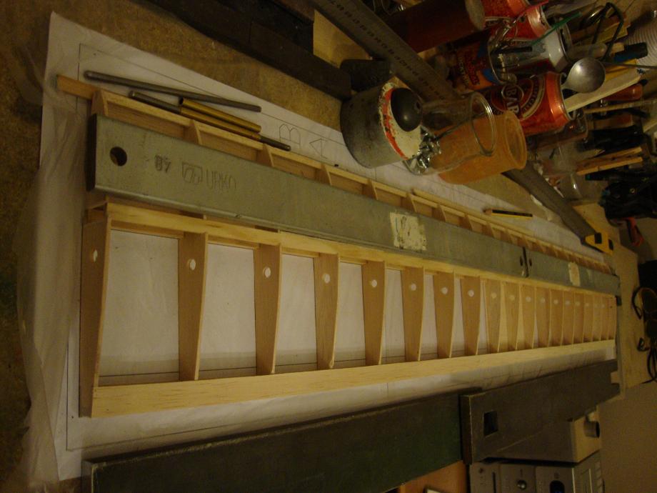

Unos listones de balsa sacados de una plancha de 3mm han servido para hacer el borde de ataque, un poco de cinta adhesiva, unos alfileres, un poco de cola blanca y listo.
Si hacemos el borde de ataque así, el error es menor cuando lijamos ya que tenemos que quitar muy poco material.
Como sonaban Heroes del silencio tíos.
Halt

Unas pasadas con el cepillo y el borde de ataque está casi listo, ahora lo que toca es pegar los marginales del ala, estos son de balsa de 10 mm, y tambien se pegaran con cola blanca.
De momento la construcción es más de lo de siempre, pero se está intentando sacar un perfil de ala lo más fiel posible.
Edu

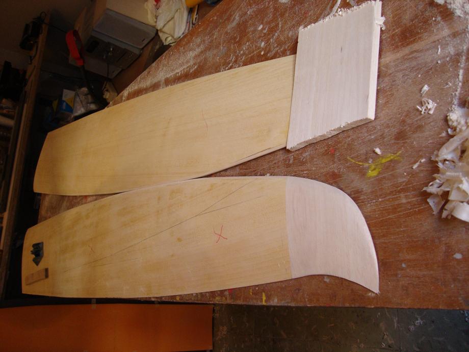

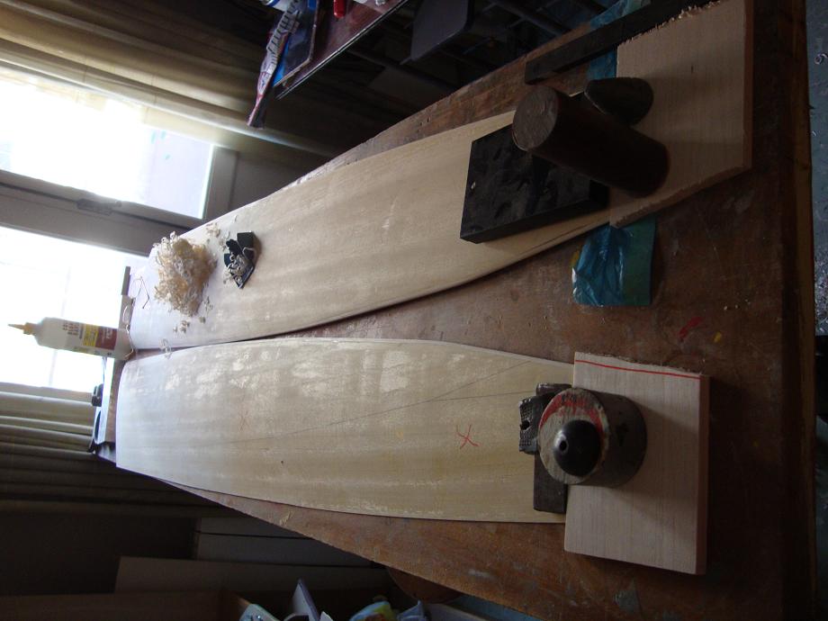

Como el que no quiere la cosa, por la tarde y provisto de mascarilla y herramienta de desbastar he procedido a lijar, lijar y lijar,
tras un buen rato de polvo y más polvo la cosa se va viendo un poco más clara.
Mañana no pienso currelar en el tema lijar y todas estas cosas, por lo que hoy hay que dejar esto bien fino.
Salud
Eduardo
:shock:
