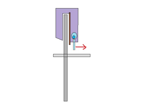

has pensado en un sistema de leva excentrica para apretar la placa al disco :idea: solo tendrias que usar un mando mecanico ( y podria ser guiado como los bowden o los frenos de bici ) con un servo en vez de hidraulico/neumatico

yo antes que una leva, usaria un multiplicador de fuerza, nos daria una frenada muucho mas potente.....

en el dibujito que te mando ( solo tengo el paint :oops: ) espero que te haga una idea , antes se usaba en los coches de RC, la ventaja mecanica entre el mando y la leva puede ser de 5 :1 facilmente, eso si habria de mecanizarse la leva o soldando un prisioneso al eje y luego darle 'limon' :mrgreen:
por cierto barney, felicidades por terminar I. mecanico :D

jje gracias sukoi, la verdad es que en coches rc se usa leva, por algo será, seguro que porque es mucho mas compacrto que un mecanismo. Ahora que si tiene hueco, la amplificacion teorica de un multiplicador es infinito!!(Casi no se nota que la penultima asignauta ha sido diseño de macanismos.......!!)
Mañana de hago el dibujito yo, que ahora tengo fiesta de despedida en casa, y elijes la solucion que te guste mas!
