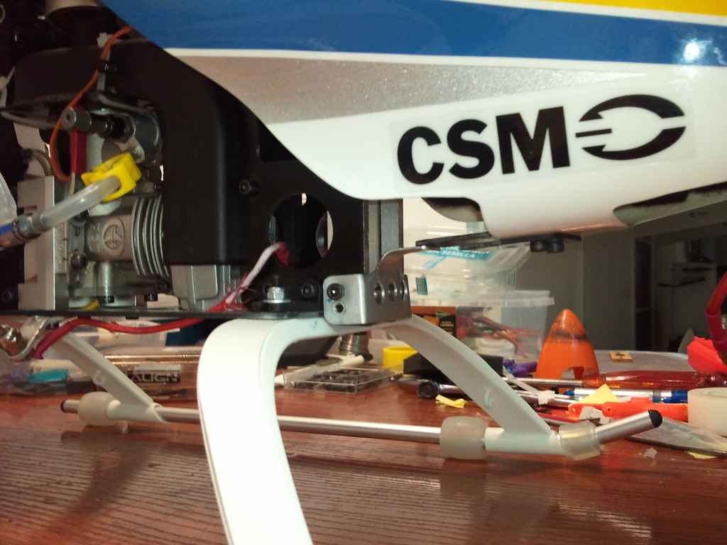

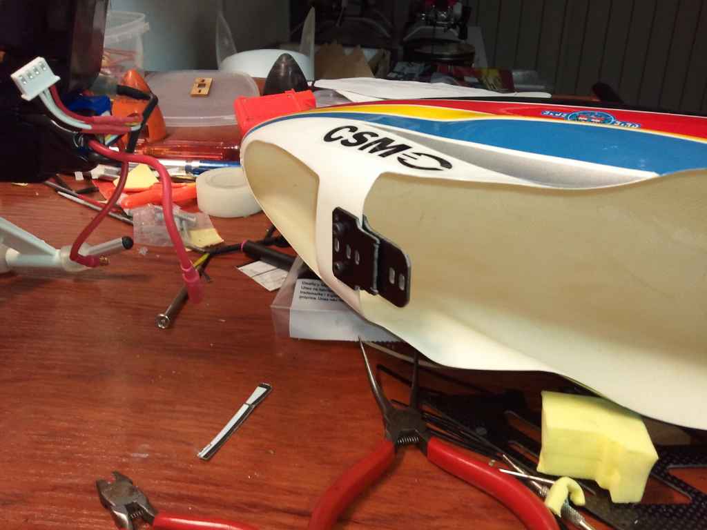

go-kart escribió:hola a todos, ya tengo el heli y estoy montandolo, una cosilla k no se es si la cabina hay k recortarla por la parte de abajo porque èga en el patin y no encaja. tambien preguntaros si se puede pintar con pintura de carrocerias de coches teledirigidos que es pintura para lexan??

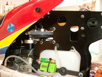

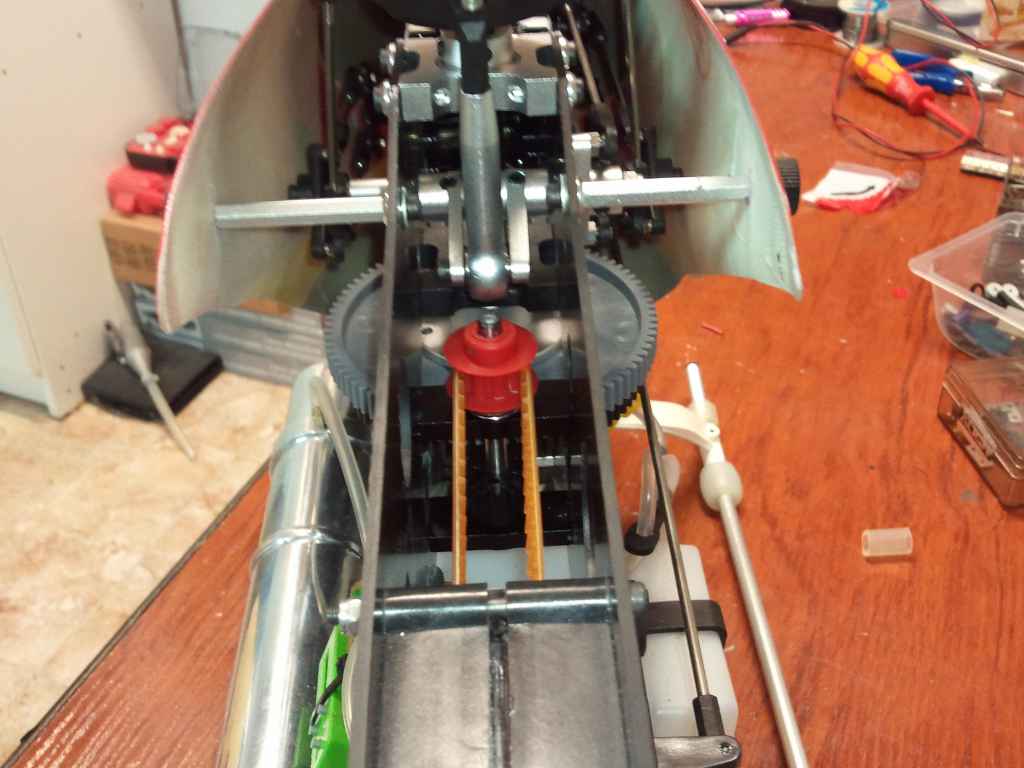

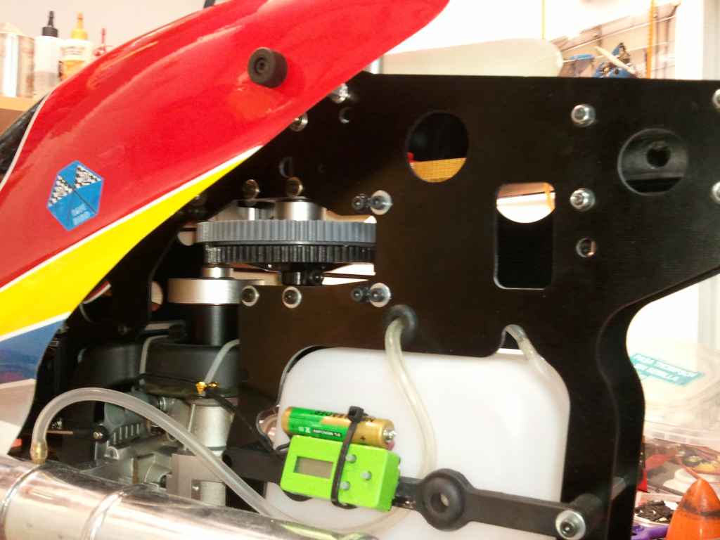

Buenas, en el tema de la cabina, la respuesta es si, hay que recortarla un poco y hacer el rectángulo para que encaje mejor, también el tubo de escape te tocara la cabina, aqui tienes dos opciones, o recortar, o como yo, dejas que el tubo la funda poco a poco, el 4 vueltos listo. Esta tarde si puedo te subo una foto.

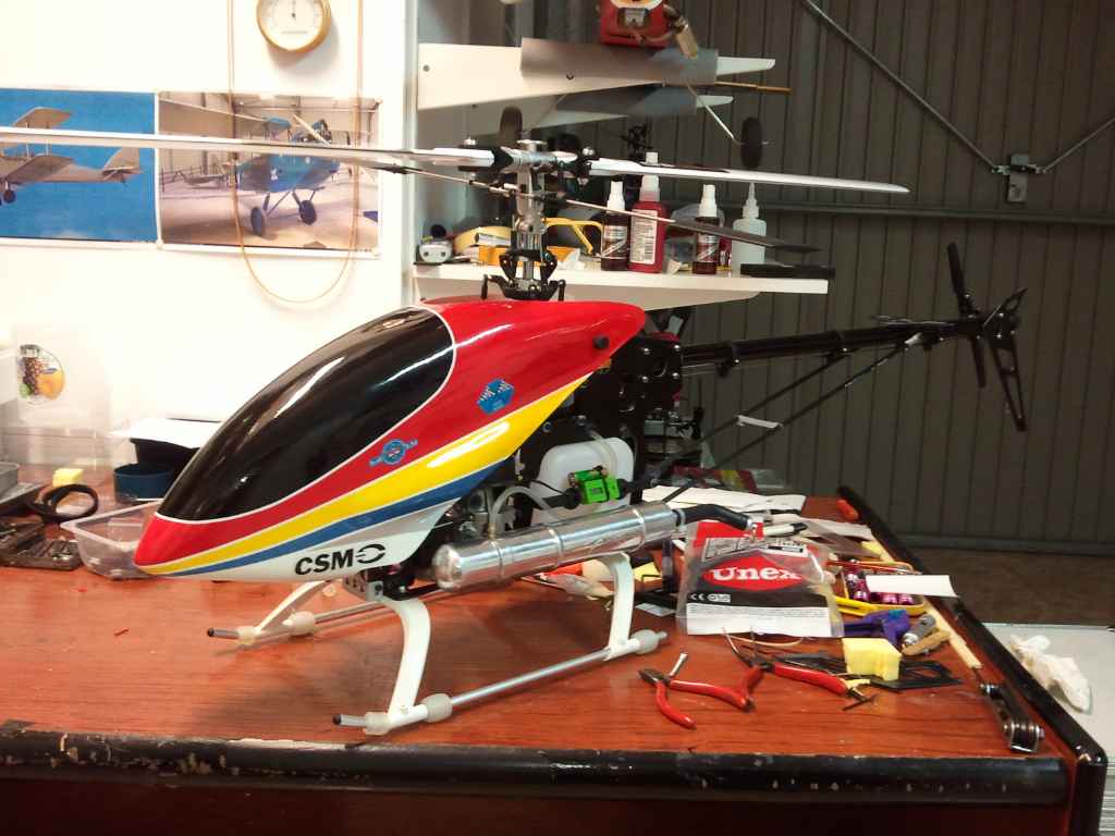

Asi las he pintado yo, no queda fenomenal, pero me sirven. Un detalle, los adhesivos se cogen mejor sobre el barniz, todavia los tengo todos.

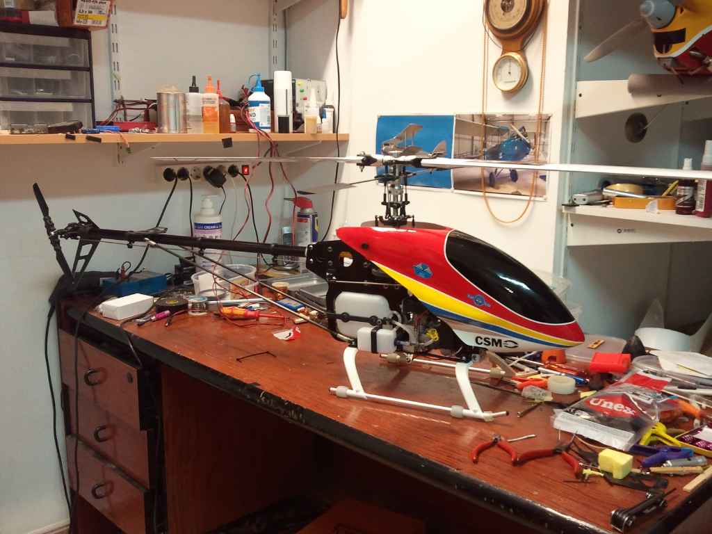

Y aqui una fotos con la cabina, pintura propia,
, no que muy bien de cerca, pero volando me es todavia muy útil.
Para hacerlo bien, abría que aplicar el liquido abre-poros que utilizas los chapistas para los plásticos de los coches, enmasillar, pulir, pintar base, luego las pinturas etc.....
