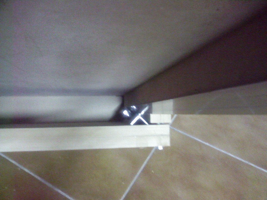

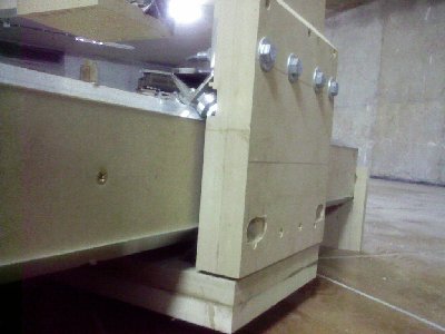

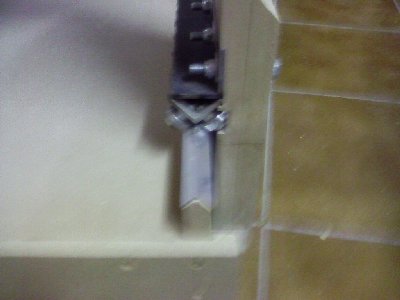

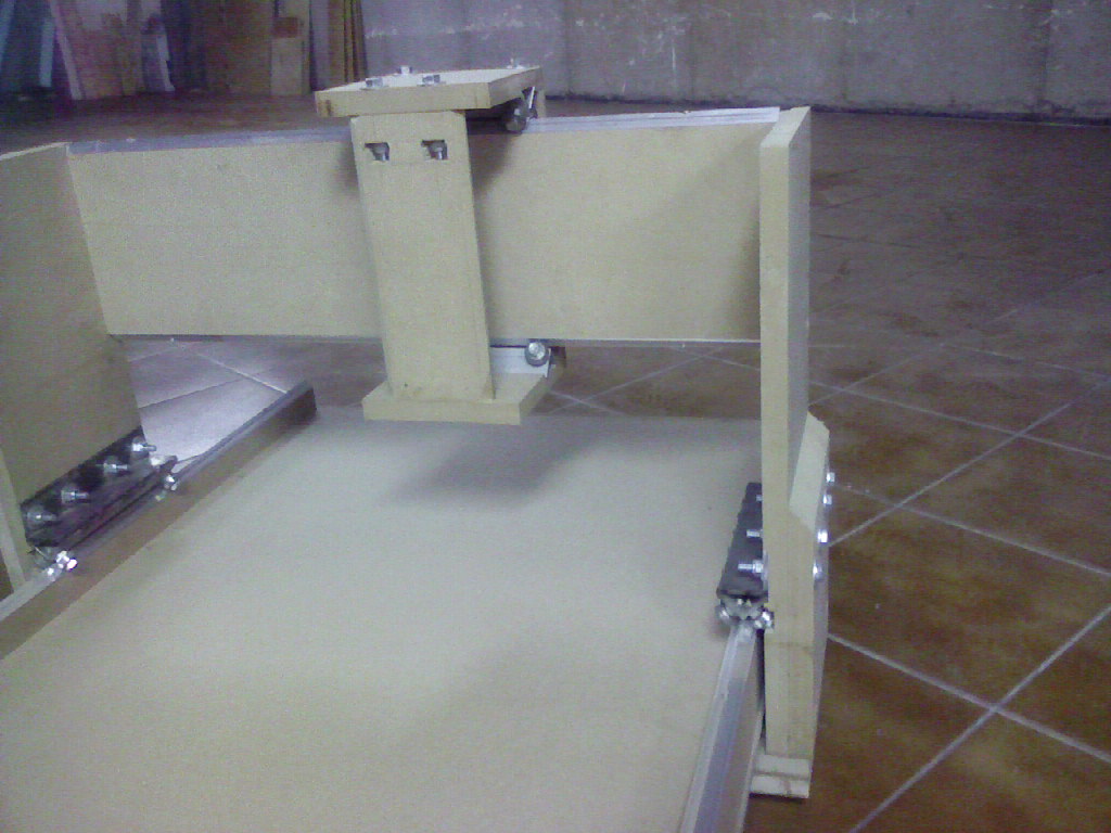

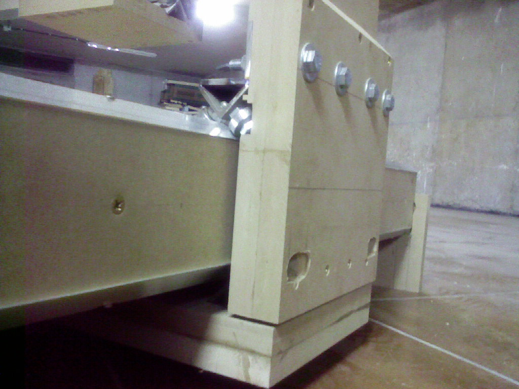

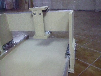

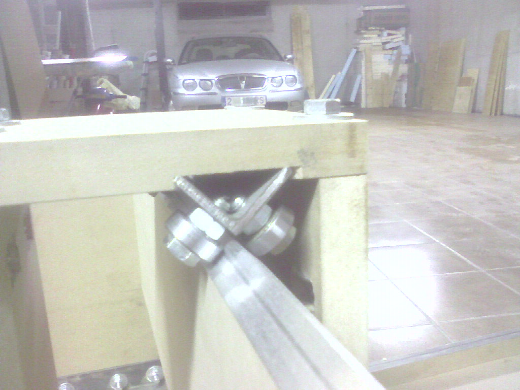

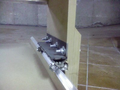

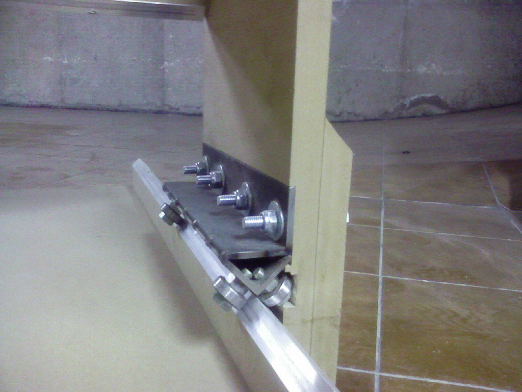

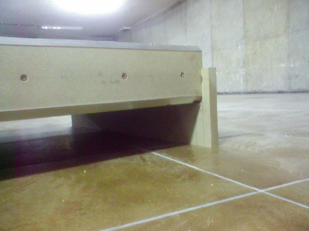

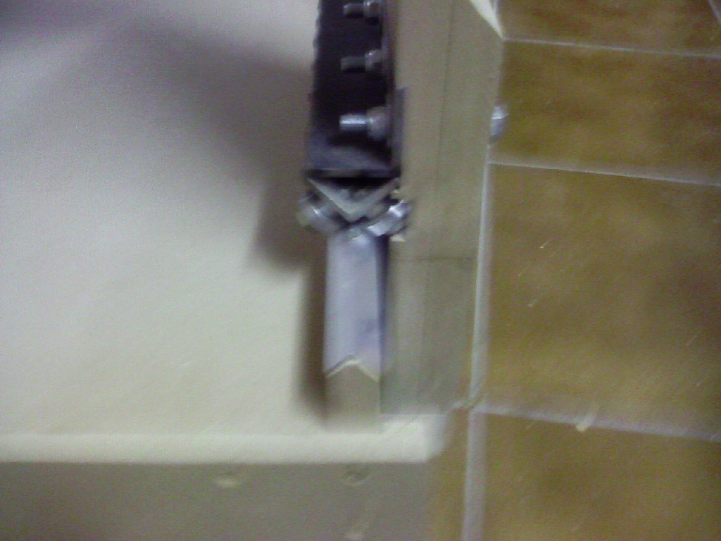

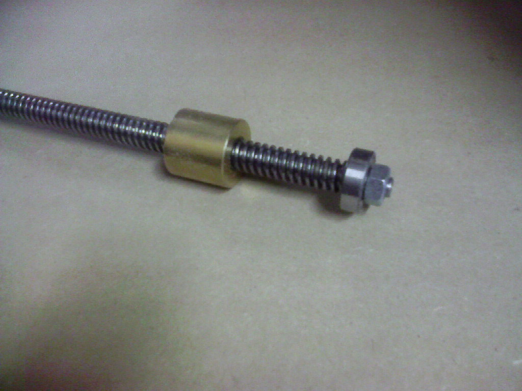

La mesa de trabajo de la fresadora está compuesta por la superficie horizontal, dos guias longituidinales verticales y dos apoyos transversales verticales. Para que las guias te queden alineadas con la superficie de trabajo hay que hacer con la fresadora manual un cajeado longitudinal a cada guia con el ancho justo del grueso del trablero. Esto hace que la superficie de trabajo no flexe por el peso de los carros.
Los ángulos que soportan los rodamientos son de 30x30x4 en acero inox. No se clavan en el DM ya que los cantos no son vivos.

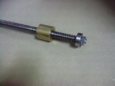

Te pongo una foto de un husillo con el rodamiento de soporte y la tuerca en bronce.
Cuando le ponga otras 10 o 15 horas ya te envio fotos de mis avances.

Juer Tala esta muy bien me gusta parece muy robusta y compacta, está genial.Yo también estoy haciendo unos arreglitos a la mía en el eje X, ya que con el tiempo se han alargado un poco, ya te pondré unas fotos y te comento el problema.
Una pregunta hace como una semana que intento conseguir el usillo de rosca cuadrada como el tuyo, en alemania se consigue pero a Canarias no envian más de 1 metro de largo. ¿Dóne has conseguido el tuyo haber si tengo suerte y puedo conseguir un trozo de 1,25 m?. es que quiero cambiar las varillas roscadas por los usillos, aparte de que un amigo también está interesado en conseguirlos, y por aquí como que la cosa está dificil.
Si me pudieras dar información te lo agradecería.

Yo los he comprado en una tienda que se llama RODAMIENTOS ALCÁZAR de Alcázar de San Juan. Son concesionario oficial de SKF y tienen TODO en rodamientos, guías y husillos de todas las calidades. Yo les he comprado 3 husillos cortados a medida (300mm, 750 mm y 1300 mm) y con las tuercas me parece que me costaron alrededor de los 50 ó 60 €. Supongo que si te pones en contacto con ellos te lo enviarán.
Acabo de buscar su web. Es www.rodamientosalcazar.com

Se me olvidava. Dos cosas:
Voy a cambias los perfiles guia de aluminio por acero inox.
Los husillos son de diámetro 12-8 y paso 3.

Lo husillos los he rebajado yo en un torno pequeñito porque cuando los compré no tenía la distancia justa de los rebajes pero creo que si les das las distancias te los rabajan. Es cuestion de preguntarlo.
