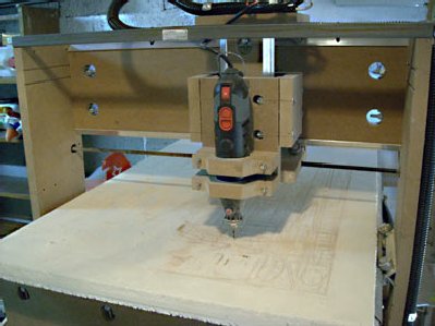

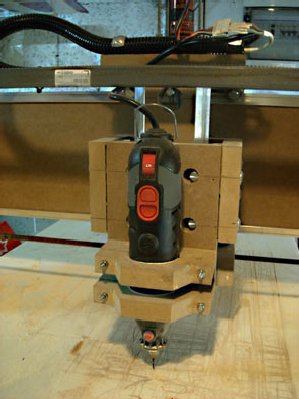

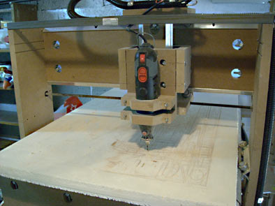

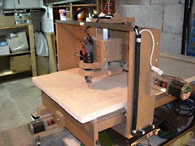

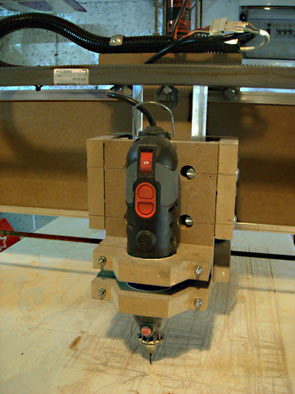

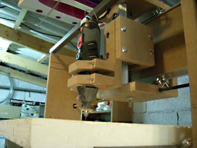

Hola a todos por fín he acabado la fresadora y funcina cojonudamente, además de que ha quedado bastante robusta, haber que os parece.

hola pinolera esta muy bien para ser casi todo de madera ,la mia es de metal pero no consigo el programa y no se el esquema elctrico y donde lo puedo comsegir haber si tu mepuedes echar una mano te lo agrareceria

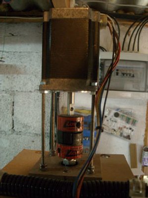

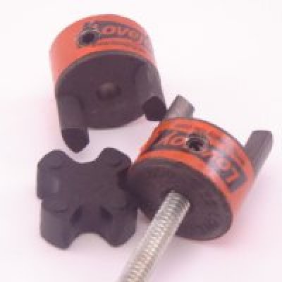

le has puesto acoplamientos elasticos entre los motores y los husillos :?:
el diseño parece mas bien robusto :roll:
Por pinolere
#628407
Bueno los motores son del tipo Nema 23 de 2,7 Amp 200 pasos a 1,8º.La placa es un a placa bipolar de 2,5 Amp por fase. Dos fuentes de alimentación de PC conectadas en serie para sacar 24 V que es la tensión ideal para esta placa, además de una placa con dos relés para accionar la fresadora y una aspiradora si se quiere, por ejemplo.
el programa que utilizo para controlar la fresadora es el Kcam y los dibujos los hago con el Corel Draw 11.
Sukoi el acoplamiento de los motores a las varillas roscadas es directo. Es un acoplador de dos piezas que encajan entre sí, y en medio llevan otra pieza de goma, son bastante fuertes.

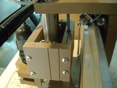

)¿ las guias son triangulares, o has girado un cuadradillo para colocar los rodamientos, estos como los ajustas ( excentrica ¿? agujero avalado ¿?)
la sujeccion de las guias a la estructura para ajustar el paralelismo de las guias ( evitar la conicidad y que se bloquee :oops: ), el tener las guias del carro arriba y la pieza roscada de movimiento por debajo de la fresadora ( a tanta distancia) no te crea un juego ( holgura de mando ¿? )

Sukoi ls guias son ángulo de acero de 20x20 de Leroy así como los carros también ángulo de 20x20 los rodamientos y tornillo de 20xm8.
El ajuste se hace de una sola vez al tiempo que vas construyendo la máquina, para el carro x es imprescindible un sargento que pueda habrise más de 60 cm.
La sujección de las guías a la estructura es por simple presión entre las piezas, en los tres carros, te puedo asegurar que queda muy robusta y sin nada de holgura, también si quieres se le pueden poner unos tornillos para que no se caigan mientras construyes la máquina, ya que tendrás que sesarmala unas cuantas veces a medida que la construyes.

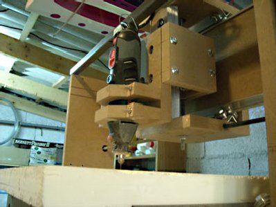

Pero espera un momento, por la experiencia que estoy teniendo con ella, hay un problema con el carro x, y es que según pasa el tiempo y con el movimiento y la presión que ejercen los lados me he dado cuenta de que los ángulos de los carros se van incrustando en el dm, por lo que me está apareciendo un poco de holgura.
La solución que he encontrado es poner un cuadradillo en forma de U a los laterales del carro Y. Te pongo un dibujo y lo ves más claro. Es la solución que le voy a hacer para evitar esto.
