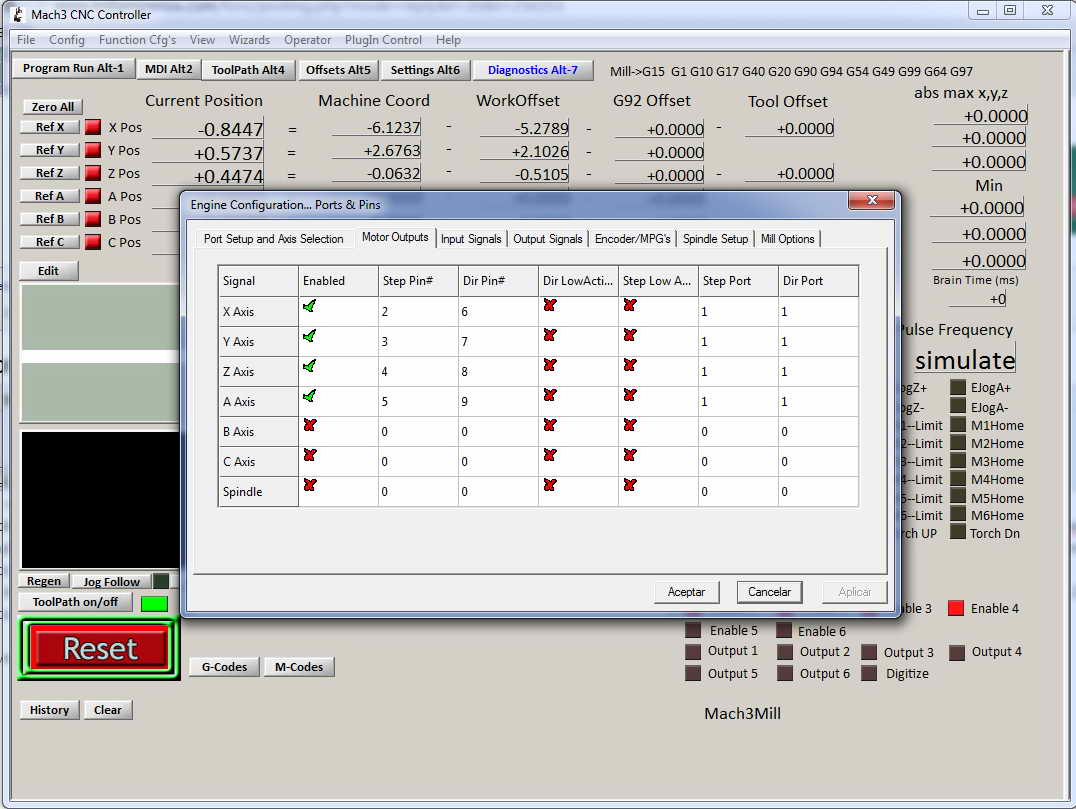

Dicho esto, vamos a CONFIG->PORTS AND PINS->MOTOR OUTPUTS
Deberias tener los ejes X, Y, Z y A habilitados con sus correspondientes pines (segun su distribucion el el Breakout board), en tu caso, la placa controladora 2 en 1.
Los puertos STEP PIN y DIR PIN serán particulares de la placa, y lo dice en el manual de la placa.
Ok, una vez hecho esto, debes cerrar el Mach 3 y volver a iniciarlo.

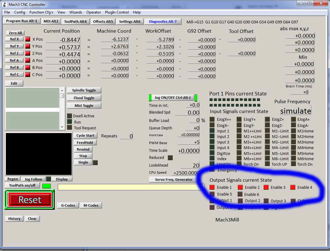

Cuando lo tengas iniciado, vas a la pestaña DIAGNOSTIC (o presiona ALT+7)
Deberian encenderse las 4 luces rojas de ENABLE.

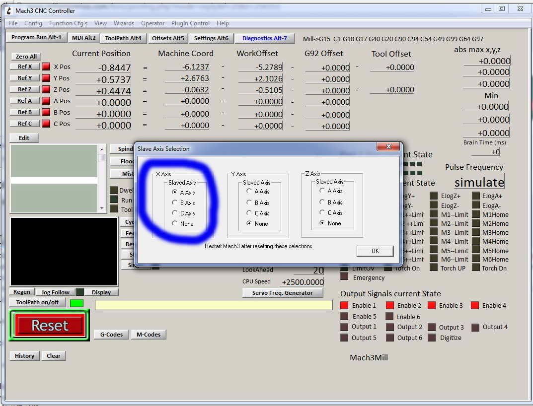

Ahora debes configurar el esclavo.
Para eso vas a :
CONFIG->SLAVE AXIS
en este ejemplo, yo configure que el eje A sea esclavo del X.
Para acabar, por las dudas, configuras la velocidad del motor A exactamente igual que el del X.

Mil gracias por la ayuda Pichi, ya está solucionado.
Utilizando el modo diagnóstico, como recomendabas vi que el led de enable del motor esclavo no se activaba. He repasado todas las configuraciones, que daba por correctas, ya que en modo manual todo funcionaba bien, y resulta que efectivamante en la pestaña Ouput Signals, precisamente me faltaba por activar la señal de enable del motor C.
Así que ahora ya funciona perfectamente. Muchisimas gracias por la ayuda, es un gusto contar con ella.
