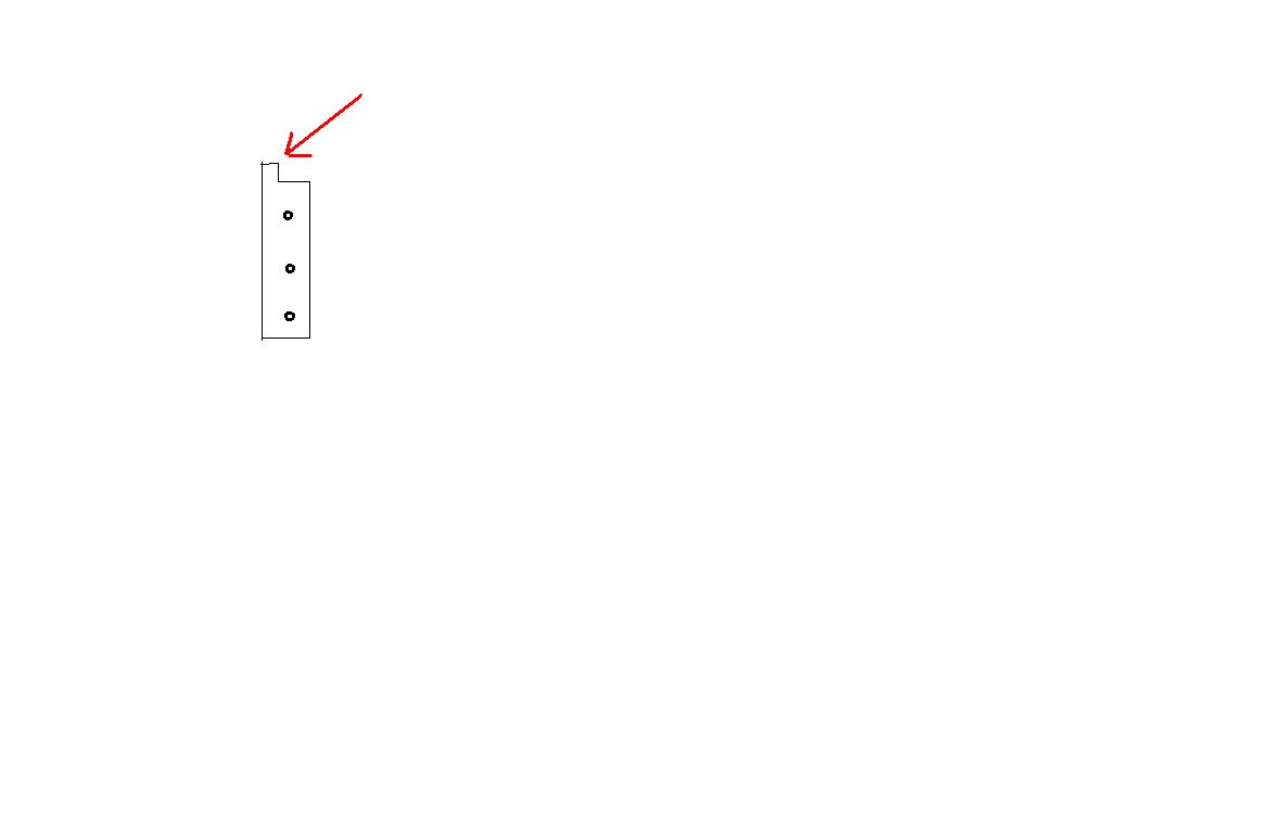

Todos los receptores que YO conozco (JR, FUTABA, ORANGE, CODE4 (El del Stearman de Altaya)), todos estos receptores, al conectar los servos, el cable BLANCO del servo, el que lleva la señal de pulsos, va en el pin de arriba, o sea el pin que queda junto a la pegatina que indica el número de cada canal, pues en FRSKY es al reves, y lo descubrí ya que el receptor trae en el costado una pegatina que indica lo que es cada pin, pero como UNO se cree muy listo y pasa de leer las instrucciones...
