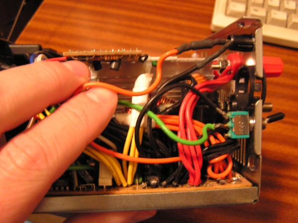

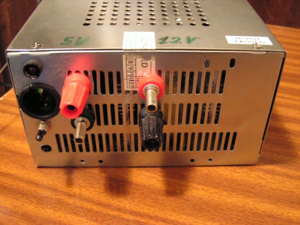

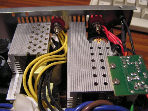

Por jumasuro
#19808
Pues ya está terminada la fuente de alimentación, y funciona y todo :D cosa rara, porque a mi la electrónica me va un poco grande :oops: pero parece que por ahora resiste. Ahora que ya tengo la fuente acabada me he puesto con las luces de navegación del heli y también las tengo más o menos acabadas (hoy a sido un día productivo, me encantan los festivos :wink: ), incluso creo que podría montar en el mismo circuito las luces de posición y las estroboscópicas, solo me falta saber el consumo que generarán, pero no se como medirlo, por ahora lo tengo todo montado, estoy jugando un poco con las resistencias para ver si se pueden aumentar o disminuir los tiempos de encendido y apagado, pero creo qeu el circuito completo me cabría en una plaquita pcb del tamaño de una moneda de 50 céntimos.
