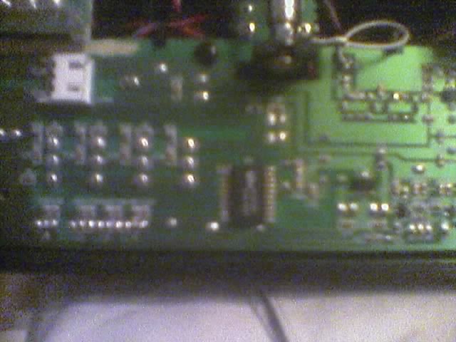

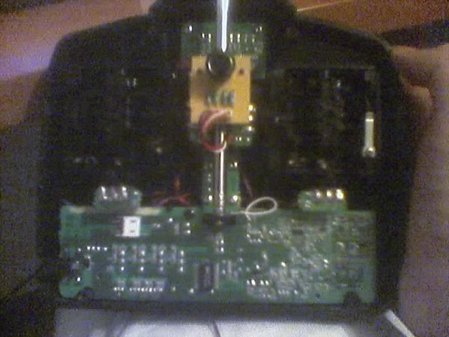

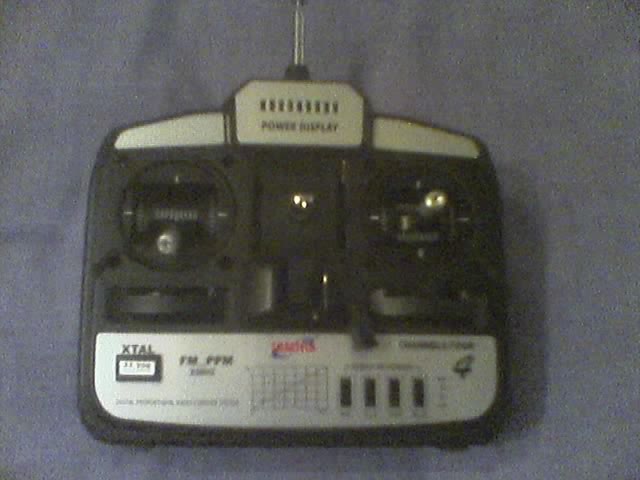

hola, yo tengo una emisora de Smartech, pero a simple vista y la circuiteria se podria decir que es una skysport, la cosa es que lleva la REV02 del circuito impreso y difiere algo, para que os hagais una idea os pongo dos fotos malas, si me podeis ayudar os las envio de mayor calidad.
la pregunta es, prodriais ayudarme a añadir el 5º canal? muchisimas gracias a todos
