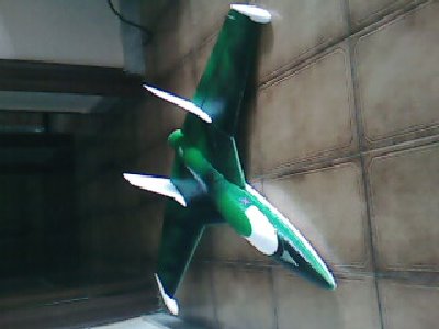

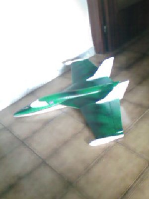

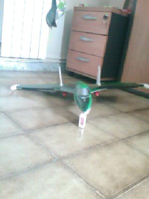

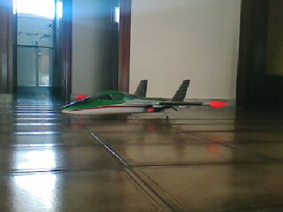

HOLA de nuevo.. mi funji a sufrido modificaciones esteticas entre ellas el tren de aterrizaje, y nuevas decoraciones....
Por saqer
#515708
estetica...?

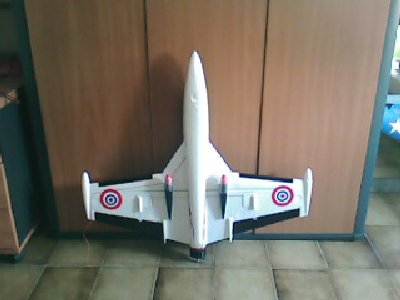

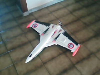

Por mirne
#519588
el nuestro
