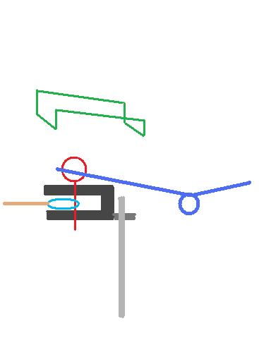

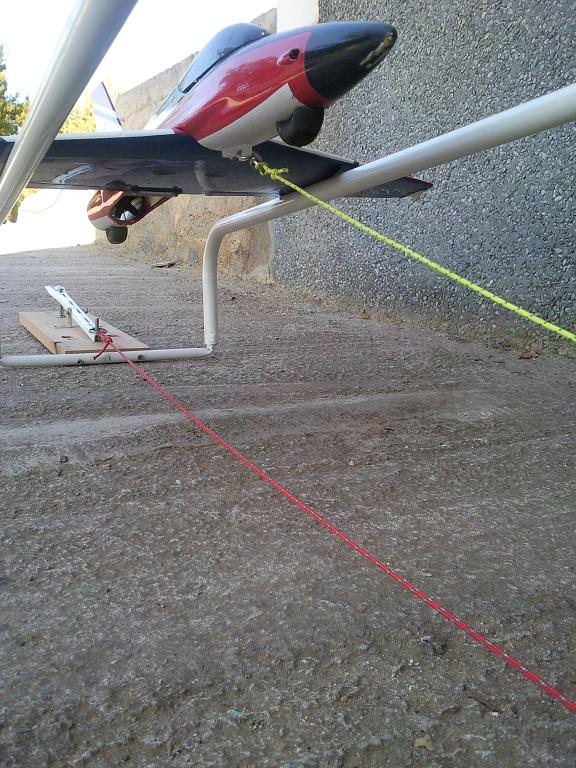

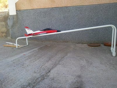

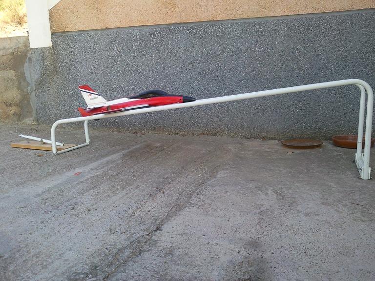

hay muchos post de ese tipo de catapultas ( o por lo menos he leido unos cuantos articulos en revistas de ello )
la mas sencilla que he visto es a base de tubos de pvc y codos del mismo tipo, goma quirurgica de 8mm x 5 metros , 15 metros de nylos de 40 Kg de resistencia, una estaca de camping larga ( o de las de atar perros ), dos picas de camping, dos anillas y algun tornillo
en el esquema el primer dibujo es la estructura de tubos, dos largos para que deslice el avion , cuatro patas hacia abajo, de forma que le de un poco de salida hacia arriba, y dos tubos abajo para darle la separacion necesaria para que entre el fuselaje sin que baile mucho suelen ponerle, en los tubos de deslizamiento, el foam de aislamiento negro para que no marques el avion con las piezas del tubo, pero despues dale cera u otro material para que deslice sin rozar directamente foam con foam.
se sujeta al suelo con una pica de camping en el tubo de atras.
el dibujo siguiente seria un esquema de la sujecion de la anilla de lanzamiento, la anilla lleva atada la goma y el nylon, la anilla se sujeta con un pasador dentro de una 'U' que se clava firmementa al suelo ( tiene que sujetar toda la tension de lanzamiento) y el pasador se suelta a base de un pedal ( asi no tienes que soltar las manos de la emisora), de la anilla al avion, lleva otro trozo de nylon y otra anilla, esta de sujeta al avion con una especie de escarpia ( gancho de acero doblado hacia atras en direccion de vuelo ) de forma que cuando el avion sobrepase la posicion de la anilla cuando la goma pierda impulso, esta se desengache.
es un esquema de como se hace ( un poco chapu )

Por aprats
#968014

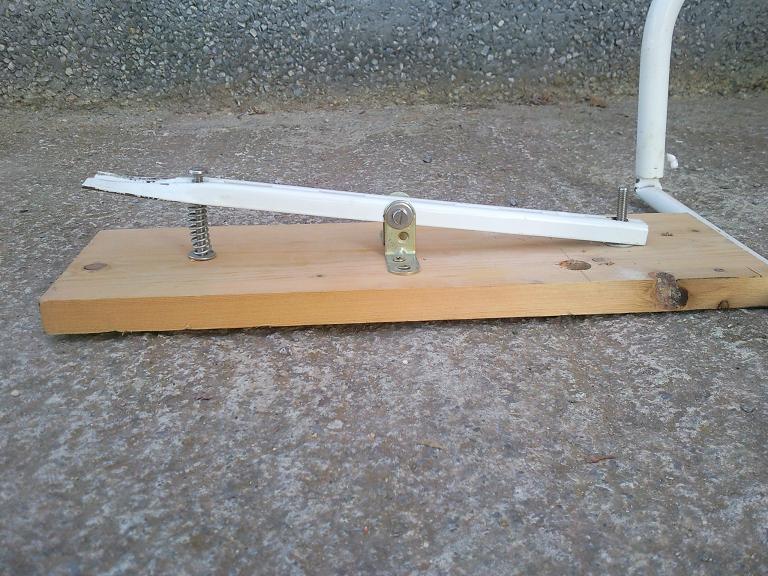

La materia prima salido de unas barreras para la cama de cuando tenia los niños pequeños, un trozo de madera, cinco metros de goma de la ferreteria, nisiquiera es quirurguica unos cabos y algun que otro tornillo, ligera y practica. Y lo del brillo, es que para el ejemplo, puse el jet Ilusion de kyosho, ya que la funjet ahora mismo esta muerta, aunque ya tengo otra para montar. Saludos.

#968053
Funcionar, seguro que tambien funciona, mas facil de transportar, no se, la catapulta, la puedes hacer desmontable y no ocupa mucho. y mas facil de operar, imposible, en la catapulta, todo es mecanico, cuando quieres lanzar el avion, le das al gatillo con el pie y el avion sale lanzado sin gastar ni un miliamperio en el despegue, en cambio con el carrito que comentas, dices de ponerle electronica, o sea un receptor con la misma frecuencia que el avion, 2 servos, bateria que te tienes de acordar de cargar, consumo de potencia del avion para lanzar el carrito, darle a un interruptor para que te suelte el avion en el momento oportuno....... No se..., prefiero la catapulta. Saludos.

Uno de los problemas que veo de la catapulta es que ademas de mas engorrosa de montar y transportar, podria molestar a otros compañeros de vuelo en un momento dado, ademas hay que calcular bien el punto de enganche al avión y que sea sólido para evitar que arranque el foam, que es el material que mas vamos a usar en este tipo de modelos, también esta la pega de que si algo sale mal justo al soltar el modelo ya no hay vuelta atras y no se puede abortar el despegue. Otro problema es que si cambia el viento de dirección hay que reubicar la catapulta y con tantos metros entre goma y cable no siempre es fácil, pero vaya que como sencillo en si no puede ser mas sencillo.

#968071
En lo de que el enganche sea solido, tienes razon, ya que en los primeros intentos, y debido a un exceso de tension en la goma, me quede con el avion en su sitio y en enganche roto. :evil:

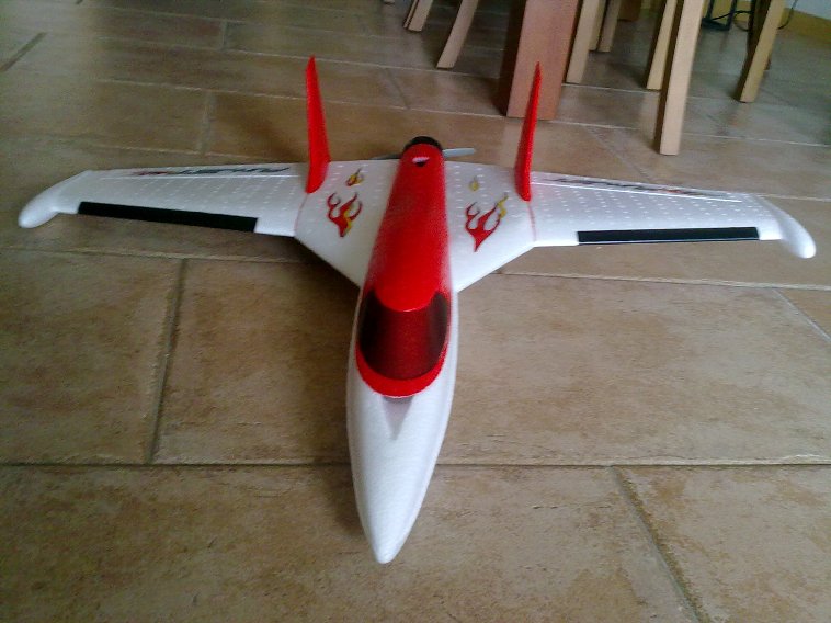

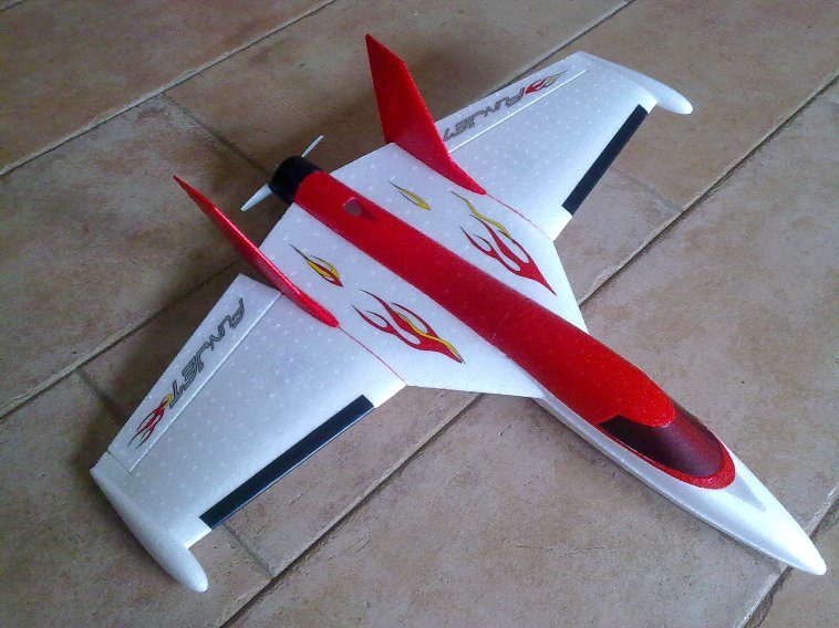

Buenas tardes foreros,
Me uno al club del FUNJET ayer lo estrene y vuela cojonudo tanto rápido como lento y planea cojonudo.
Os pongo un par de fotitos a ver que os parece la pintada que le he echo.

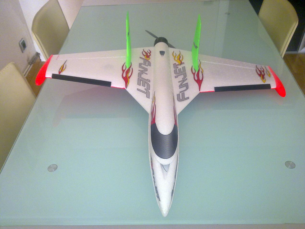

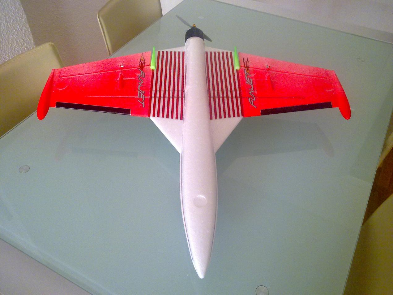

Yo tambien me he apuntado a lo del funjet y para aquellos que no lo hayan provado, decir que esto es otra cosa, la adrenalina es máxima y hay que tener un par para ponerlo a tope. Yo lo recomiendo si quereis velocidad, pero para aprender pues...
Pongo las fotos de mi segundo funjet, el primero se perdio a causa de que los servos no tenian suficiente torque para girar a maxima velocidad. (y posible fallo del piloto ;DD)
