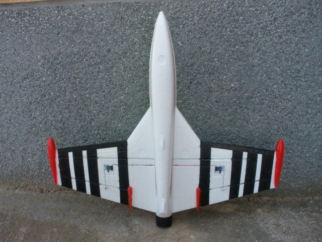

Os presento a mi nueva Funjet :D .
Esta a la espera de ponerle el receptor para que salga a volar.
Mi configuracion: motor Feigao 380 3211v, helice master airscrew 5.5x3 (6x3 recortada por exceso de consumo), variador Oemrc 60A., bateria 3200 30c, receptor 2,4Gz, peso 550g (creo que sin bateria que pesa 270g) consumo tengo que conseguir bajar de 50A a costa de recortar la helice.
Como ya hacia con la anterior, que paso a mejor vida, el lanzamiento lo hago mediante catapulta y asi nunca he tenida ningun problema ya que antes era una pesadilla, ya que siempre se daba la vuelta y se iba al suelo.

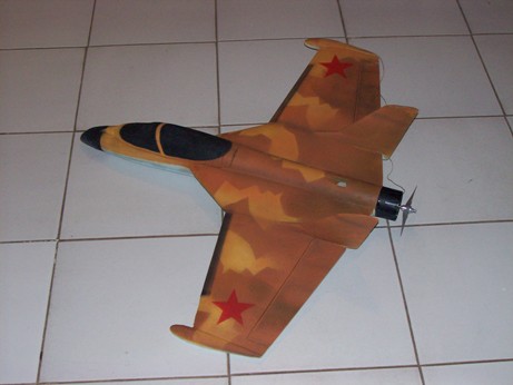

Les comparto unas fotos de los fun Jet que he armado.
Este modelo lo vole con el motor mas chico posible.
Un HXT2730 de 26gramos rebobinado a 17 vueltas, delta
con una pila de 3s de 1300ma. para lograr buen balance.
15600 rpm, 10.8A, 11.57V, 18 oz thrust.
Volo como a 75 KPH.
Peso total con pila 436 gramos.
Manuel
Aqui con el motor rebobinado a 14 vueltas delta.
APC 5x5, 3s1300ma, 11.26V, 17,900rpm, 14.5A, 69.7% effy. 163 watts in.
para alrededor de 100 KPH.
Última edición por Manuel V el Jue, 07 Oct 2010 8:51, editado 2 veces en total.

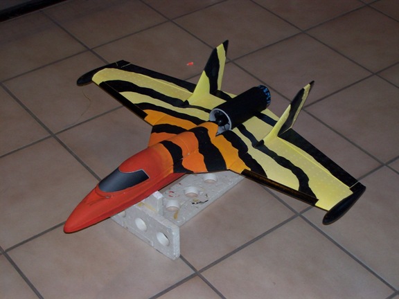

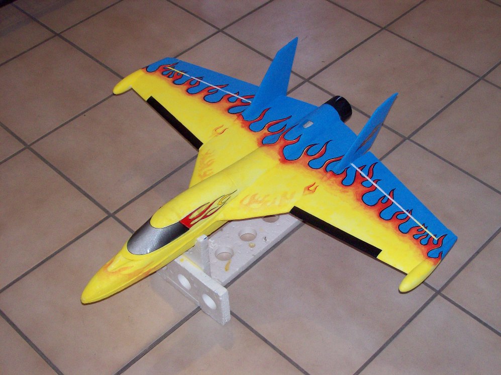

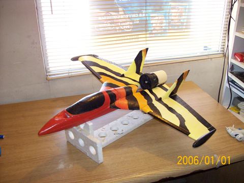

Por Manuel V
#984188
No pude subir varias fotos al mismo tiempo.
Asi que voy a utilizar varios post.
Manuel V.
Con EDF GWS55.
Con EDF 68mm.
Última edición por Manuel V el Jue, 07 Oct 2010 8:43, editado 1 vez en total.

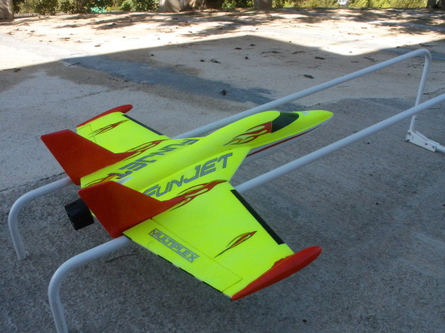

Por aprats
#985382
Que conteeennnnto estoyyyyy.
Ayer por la tarde, hice el estreno de mi funjet, lanzamiento con catapulta y perfecto, trimar un poquito y como la seda. Tras los nervios del lanzamiento, unas pasaditas, verificacion de planeo y gassssss. Con los nervios, no me he acordado de poner el cronometro en la emisora, y antes de llegar al limite, me dispongo a aterrizar. El incremento de peso respecto a la anterior, hace que baje a toda leche, y al planear mucho, necesito casi toda la pista, pero PERFECTO. Que nervios.
Por cierto, la bancada para el motor, viene de serie.
