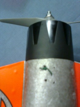

Hola, he puesto que los cables salgan por la parte de arriba de la bancada por la parte inferior rozaban; luego con un alambre los he subido por la parte interior pegados al fuselaje, así no roza de todas formas como es el motor del heli quiero ver un inruner de prestaciones similares ya que he visto que va muy bien ligero se lanza bien sin problemas y el consumo debe ser bajo aunque no lo he comprobado pero vamos después de volarlo le bateria bajo fria, y luego comprobando el voltaje de las celdas estaba en 3,8 y tantos. la pala 5,5x4,5 esta claro que a los que les guste la caña les sabrá a poco pero yo para comenzar lo veo bien.
Fun detall.jpg (20.81 KiB) Visto 2975 veces

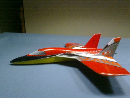

Por Josep Beltran
#1020397

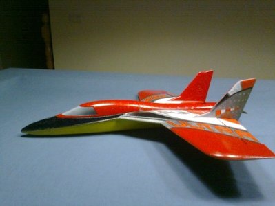

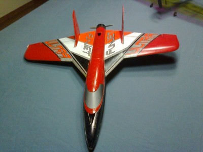

Hola, bueno ahí va una foto de como va quedando mi Fun Jet, como ya soy carrozón le pongo colores cantarines para verlo de lejos y la parte inferior completamente distinta.
Mi Funjet.jpg (29.03 KiB) Visto 2916 veces
Por Josep Beltran
#1020445
Si de momento con el tifon y un regulador de 40 A tengo pedido ya el otro motor y un regulador de 60 A a y también unas baterias de 2.650 3 S 70 C
con eso ya daremos alguna que otra pasadita no ir siempre a pijo sacao
