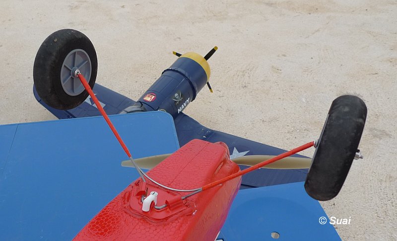

Wingman33 escribió:.....El tren de aterrizaje trasero lo que esperaba, en el segundo aterrizaje (suave) a la mierda la varilla, osea que la rueda ahora gira loca independientemente del timon de dirección, yo esto ya lo sabia cuando lo monté, porque la ranura que había que hacer en plan chapuza con una lima sobre el horn del timon sabia que me iba a dar problemas, pero ya en el segundo vuelo es demasiado. ASi que hasta ver que hago, tendre que despegar recto y aterrizar recto también.
Yo resolví el problema del tren trasero de una manera muy fácil. Por si te sirve, te pongo enlace al mensaje, de este mismo tema, donde lo explico.
aeromodelos-electricos-iniciacion-f2/fu ... l#p1162856

Yo llevo la 13x4 y desde que modifiqué el tren delantero, según explico en el mismo post del que te puse el enlace, no he tenido ningún problema y he probado cinco o seis soluciones antes (si revisas este tema completo, verás otras soluciones mías y de otros compñeros).
Con este último sistema, no flexa tanto, no se engancha y no se deforma.....

+ 1. yo tambien tengo el tren asi y no toca la helice por mucho batacazo que des al aterrizar.jejejeje

Bueno pues tendré que buscar varilla de acero de 2mm. Sabes si es fácil encontrarla?

Suaiteam te debo 3 cervezas, parece mentira lo bien que aterrizo ahora, flexa lo justo, ideal ideal, encantado estoy..

1.- Reforzar con la varilla el tren de aterrizaje delantero, una maravilla.
