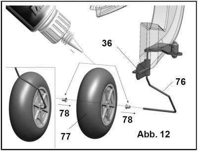

Si puedes reforzar esa varilla que sujeta la rueda mejor, ya que se suelo doblar/girar con frecuencia.

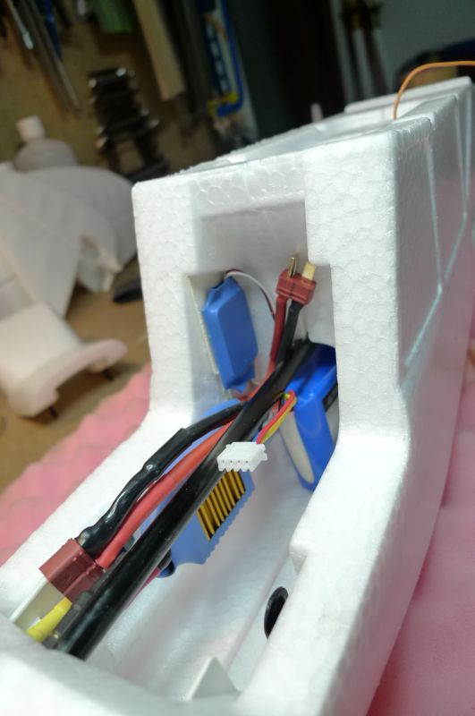

Por si te orienta, te pongo una foto de como tengo yo distribuidos los elementos en mi Fun Cub. Puedes ver un tubo de carbono de 8 mm. que va a lo largo de todo el fuselaje y el tubo cuadrado de aluminio con bayoneta de madera (palillo de pinchito que es muy duro) que conecta cuando monto el fuselaje los dos soportes de la bancada del motor.
Yo con la lipo de 3000 puesta atrás del todo y con un motor más ligero que el tuyo, no he tenido que añadir peso atrás, pero con la de 2150 y un motor de 140 g. de peso es muy probable que tengas que poner algo de peso atrás.
He empezado a trastear con el montaje y me surge la primera duda en relación a la batería. Yo tengo un par de baterías de 3.200 mA, puesta plana abajo no cabe y debo ponerla de canto como tú. Para centrarla dices que has usado "un taco de deprón" , ¿lo has puesto solo en un lado o en ambos lados?.
En relación al "invento" del tren de aterrizaje, la grapa de TV ¿está cogida con un tornillo por encima del triángulo de PVC o soporte con ciano o fijatornillos?.
Un saludo,

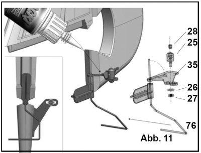

La batería la llevo a un lado con velcro en el suelo y la pared lateral´, en el otro lado tengo puesto el variador.
A qué patín te refieres? yo tengo una rueda
Localiza el vídeo de instruciones de montaje es muy gráfico, no lleva tornillos se dobla la varilla a 90º, se gira un poco y mi consejo es rebajar la base para que encaje un poco y el pegamento
Suerte y saludos.

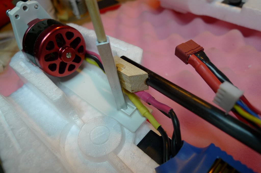

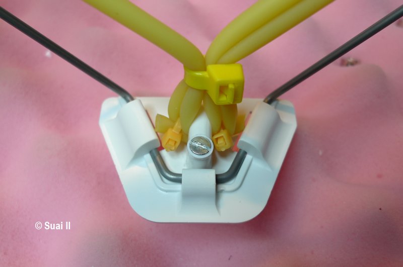

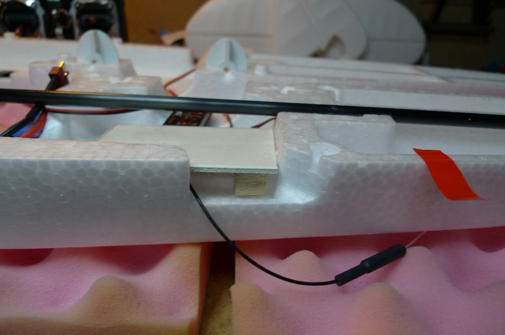

HECDA, La batería la llevo de canto, al centro del fuselaje. Para ello, como ya dije uso DOS trozos de depron iguales, de forma rectangular y de una anchura que sumada la de la batería y la de los dos trozos de depron, da justo la anchura del hueco de la batería (incluso un pelín más para que entre a presión). Los trozos de depron que dan a la zona por la que se mete la batería, la he rebajado un poco en rampa inclinada para que la batería al meterla se "autocentre"......si no consigo explicarme, me lo dices y te pongo un planillo.
Respecto a la grapa que sostiene el tubo de silicona del tren de aterrizaje que yo le he puesto
no va pegada, simplemente he cambiado el tornillo que trae, que es métrica 3, por otro más largo, con cabeza cónica, que encaja perfectamente en el hueco de la grapa y queda fuertemente anclada. A la grapa le tuve que agrandar el agujero (traía un clavo de 2 mm.) con una broca de 3 mm.

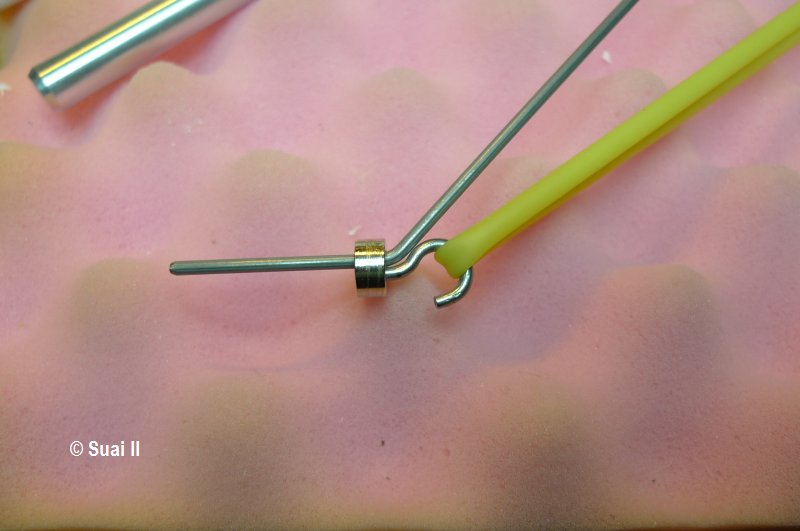

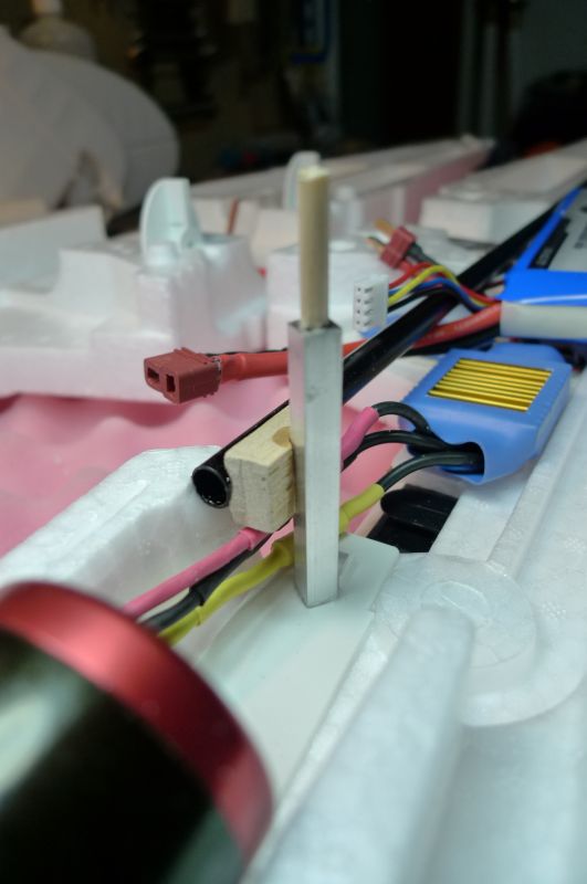

"por cierto ¿estos cáncamos van soldados al alambre?" No, no lo he soldado, simplemente están sujetos por el tornillo del prisionero (Que por cierto, era de 4 mm. de diámetro interior, y amplié a 6 mm. para que entrase el cáncamo y el alambre del tren de aterrizaje)
"...Tubo rigidizador longitudinal de carbono 9mm de diámetro y tubo cuadrado de aluminio en el morro. En este asunto quiero ver como queda la batería no sea que no pueda meterla ya que irá centrada en el fuselaje al igual que el tubo". La batería que yo tengo entra sin problemas entre el tubo y la pared del fuselaje. Luego al empujarla hacía adentro, los dos tacos de deprón la centran. Queda perfecta debajo del tubo de carbono de 8 mm. que yo he usado. Aunque sería bueno que, como dices, antes de pegar el fuselaje pruebes que todo va bien.
" También tengo duda si se pega el tubo en algunos puntos y como se coge al tubo cuadrado de aluminio".
Mejor te pongo una foto que se ve bastante claro. El cuadradillo de aluminio, está atravesado por una varilla de madera dura (palillo de pinchitos) que entra en los lados del fuselaje sin llegar a atravesarlo (unos 2 cm.). Pegué el cuadradillo de aluminio al tubo de carbono mediante una pieza intermedia de madera de balsa que encaja perfectamente una pieza con otra. Para pegar ciano y bicarbonato. El tubo de carbono está pegado al fuselaje en los puntos en que tuve que rebajar con escofina para que pasara (nervios interiores). Más fotos
Suerte que hice un uen reportaje durante el montaje. :mrgreen:

Hola amigos,
Ya he colocado el tubo longitudinal de rigidización y el transversal al soporte de la bancada del motor, aunque en vez de cuadradillo de aluminio le he puesto también tubo de 8mm.
He colocado dos tacos de depron o porex para centrar la batería.
Me cabe perfecto y eso que tengo una bateria de 3.200mA, aunque el tubito longitudinal lo he colocado un poco desplazado para que entre la batería bien.
Me pongo con el soporte del tren de aterrizaje. He hecho alguna foto pero no se como colgarlas, ya investigaré.
