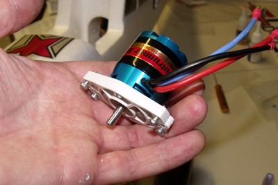

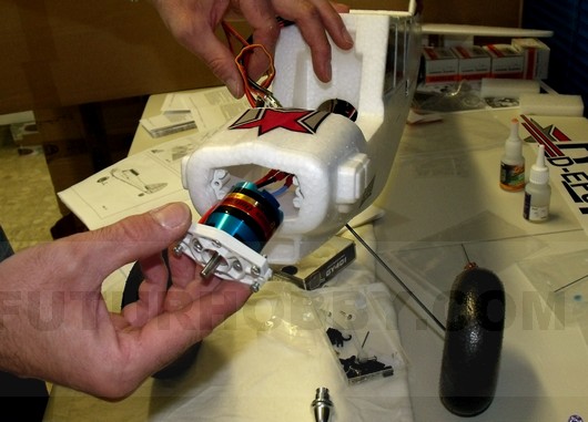

Hola he estado pensando que la pieza blanca que esta delante del motor esa ¿donde viene con el kit de motor de multiplex o adentro de la caja del funcub?
¿el motor de esa foto es el que recomienda multiplex?
Por JORGEVAL
#983473
JOSE manuel esa pieza la llevan muchos modelos de multiplex:parkmaster,acromaster,easycub y funcub,yo tengo el parkmaster y si es la misma pieza puedes regular la incidencia del motor si es necesario.viene con el corcho no con el motor.

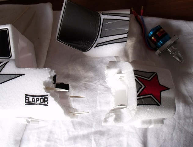

¿Podrías subir esas fotos que mencionas sobre el suelo con carbono y madera? He visto alguna solución parecida en rcgroups, pero no he visto fotos al respecto para poder hacerme una idea de como construir e instalar el refuerzo. Gracias.
Por Antonio Diez spooky
#985545

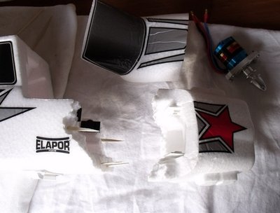

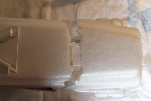

Por supuesto, ahí van.
Pero tener en cuenta que puede no ser lo perfecto, no soy ningún experto y he probado con lo que tenía a mano.
Por el momento vuela muy bien (no sabría decir si igual que antes de partirla, quizá no tan bien), hoy voló con viento fuerte dos baterías y sin vibrar al ir a tope de motor.
Antes hemos enderezado ambos "cachos" con agua caliente,
ya que el corte no correspondía.
Los palillos de dientes planos del Bar de al lado (Gracias!)
van metidos con Zacky (ciano para Elapor), y el "corte" se rellena
con lo mismo y microbalones, o bicarbonato (éste pesa)

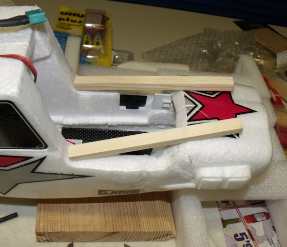

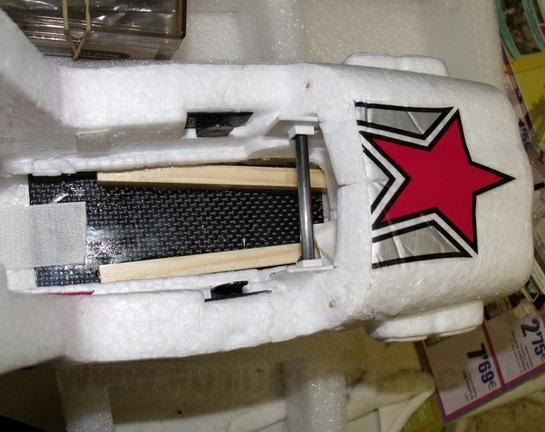

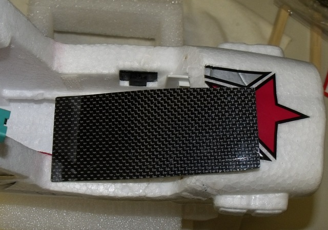

Plancha de carbono un poco más estrecha delante, fijada al suelo de la cabina con epoxi 5 min.
Listones de madera de la tienda de marcos de al lado (qué gorrón soy, gracias!)
creo que son de pino?
Listones pegados con epoxi 5min. al carbono y las paredes interiores.
De propina, varilla de carbono de 5mm. hueca entre los soportes de la bancada... ni se
menéa.

Hola lo de la varilla de carbon no lo entiendo ¿quiere decir que cunado vas a pegar las 2 partes del fuselaje pones una varilla de carbono? perdonen mi preguntas (pueden que para algunas personas sean preguntas tontas pero yo suy novato)
salu2 y contestarme
#985761
Tranqui, aquí somos todos más o menos novatos y no hay preguntas tontas :D
Hay tubos de carbono huecos, se encuentran en algunas tiendas de hobby y así, también se usan para cometas. Si tienes una tienda Decathlon cerca tenían de esta medida, para cometas. El de 5mm de diámetro entra justo en unos encajes que tienen los soportes de bancada de la Funcub (parecen hechos a drede)
No hace falta ponerlo al pegar el fuselaje, puedes hacerlo entrar después, como en mi caso se lo puse tras una reparación.
Basta con cortarlo a su medida, meterlo a lo largo, y luego lo giras y encajas en posición. Pones un poco de ciano antes en los extremos, y así te queda fijo.
