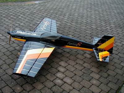

Bueno pues como hoy he tenido un poco de humor me he decidido a darme un susto para ver como va quedando la bestia. Este es el resultado
aaarrrrggggghhhhhhhhh
La Bestia

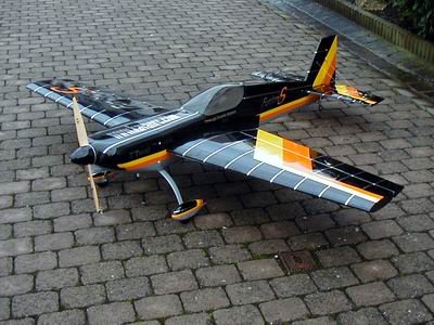

Te puedo asegurar que al natural impresiona mas. La foto aunque este mas o menos aparente no le hace justicia.
Ayer termine el cajon de la pipa, con lo que solo me queda chapar la parte superior trasera del fuselaje y pegarle la tapa inferior. Si te cuento que solo me queda por poner los caps-strips y el enchapado del estabilizador......Creo que es todo el trabajo que queda, aparte de montar la radio y el motor y por supuesto entelarlo.
Todavia no se como lo voy a 'decorar' pro creo que la cosa va a ir, salvo cambios de ultima hora por algo asi como el de la foto que vi en la pagina donde estan las fotos de construccion del funtana

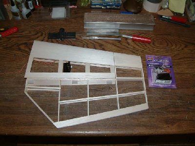

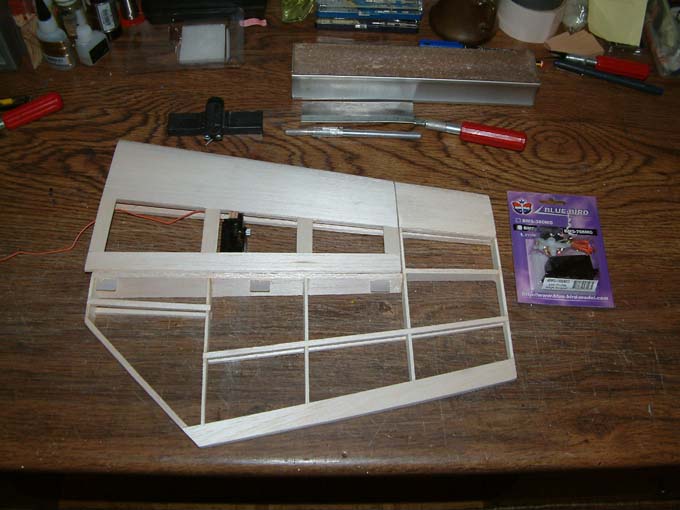

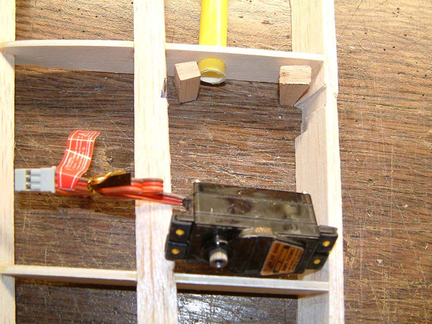

Bueno pues seguimos trabajando. :lol: :lol: :lol:
Esta tarde cuando he llegado a mi casa, SORPRESA!!! :shock: :shock: :shock: Uno de los dos paquetes de servos que he pedido a Honkong ha llegado. Concretamente el de los Blue-bird de perfil bajo piñoneria metalica y rodamientos. Por cierto con brazos totalmente compatibles con futaba.
Asi pues manos a la obra y a seguir con uno de los semiestabilizadores, del cual os adjunto las fotos de rigor del trabajo hecho.
En la foto de detalle vereis unos tacos en la siguiente costilla a la del servo, que los taladraré de lado a lado para pasar un tornilo que sera el encargado de sujetar las riostras del empenaje de cola.

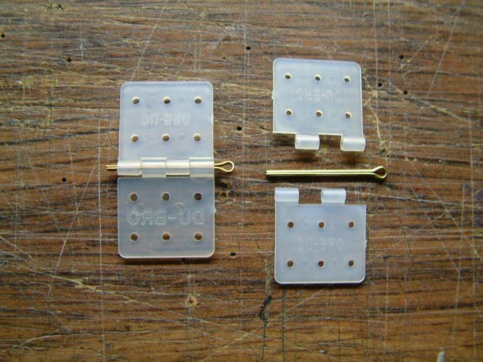

Tambien os pongo una macro foto de las bisagras que voy a usar. Son de la casa dubro y para ¼ escala. Tienen la propiedad de poderse desmontar, ver el pasador, con lo cual ya mismo las puedo pegar incluso desde dentro, luego las suelto quitando el pasador y posteriormente entelo. Una vez hecho esto, les vuelvo a poner el pasador y le doblo las puntas quedando fija.
Por cierto en la foto delas bisagras se aprecian los rayajos en mi mesa de trabajo. Unas cuantas horas de corte de maderas con las cuchillas.
Continuará...... :mrgreen: :mrgreen: :mrgreen:
Bisagras desmontables
Detalle de colocacion del servo y tacos de soporte de las riostras del empenaje de cola
vista general del estabilizador/timon de profundidad
Por xscorp
#210189
lasser,
Buena idea los tacos para las riostras. Me lo apunto. Una cosa, dime qué características tienen esos servos y dónde los has comprado. Tengo dos towerpro 995 para profundidad pero creo que son demasiado y estoy pensando usar uno de ellos para timón y poner otros en profundidad.

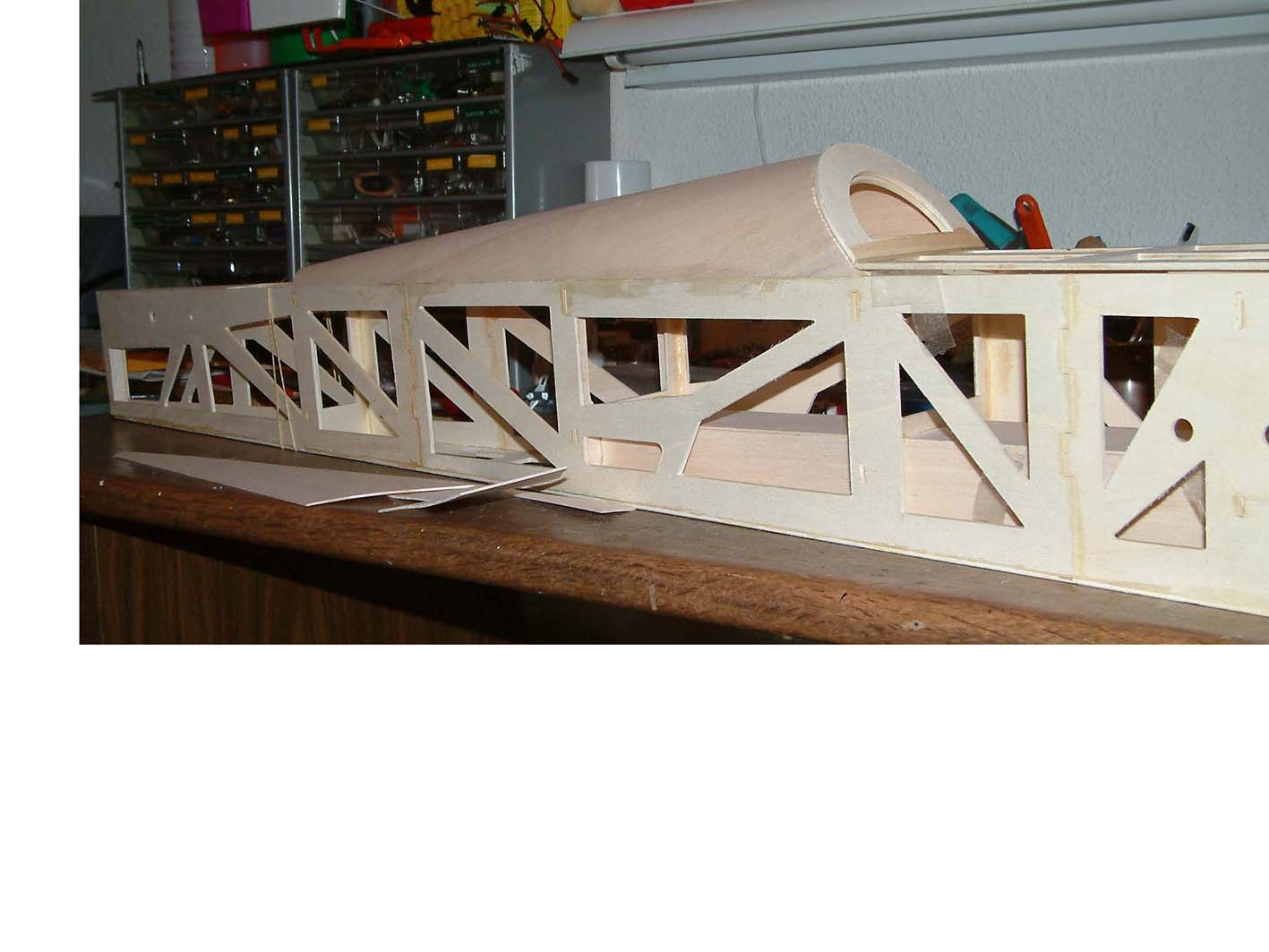

Hoy le ha tocado el turno al chapado de la parte trasera del fuselaje. Con una chapa de balsa teneis de sobra. Ver en la foto lo que os debe sobrar. La tecnica ha sido pegar la chapa por el canto, al canto del costado del fuselaje, luego humedecerla por su parte exterior y curvarla poco a poco. He ido añadiendo balsa hasta cerrar todo el contorno.
Ya queda menos.

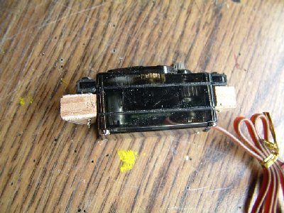

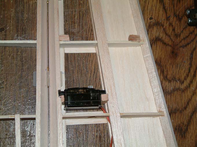

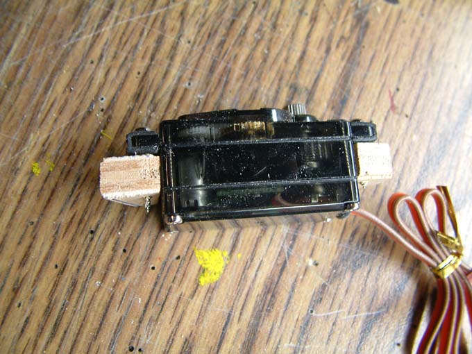

Mas cosas por si os son de ayuda.
Aprovechando que me he liado con el otro estabilizador, por si os decidís a montar un servo como este, ya que los estandar no caben asi , os adjunto unas fotos de detalle del montaje del servo en el interior del estabilizador. Para ello he preparado dos tacos de contrachapado y en el estabilizador hay unas ranuras que he hecho donde encajan los tacos. Una vez preparado el conjunto como podeis ver en la foto, atornillo el servo a los tacos y luego lo pego con ¡¡¡epoxi!!!. :shock: :shock: :shock: Milagro he cambiado de pegamento.

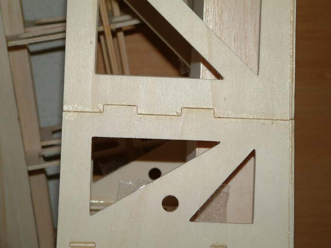

Otra cosa mas y es una observación hay otro detalle que no me gusta del fuselaje y es que tiene dos lineas de fractura :evil: :evil: :evil: , justamente por donde hemos empalmado las chapas que forman los laterales e incluso la base, ya que estas coinciden. En mi opinión por muy bien que estén pegadas voy a optar por ponerle por dentro una tira de contrachapado finlandes pegada con epoxy. No quiero tonterias
Espero que esto os sea de ayuda.
Saludos y continuaremos...... :wink: :wink: :wink:
Linea de fractura
Los tacos atornillados antes de pearlo todo
Tacos y ranuras en el estanilizador

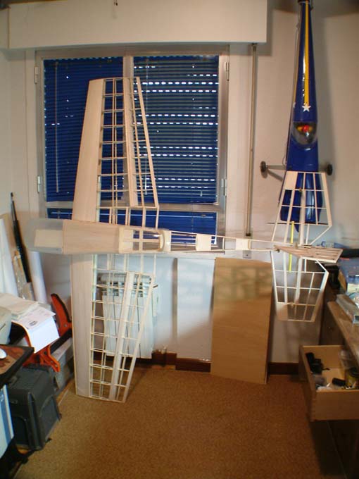

¿Qué os pasa chicos? ¿Cómo llevais el funtana?
Yo el sabado pasado me lleve el fuselaje al campo para darle una pequeña lijadita (que jartá) fuera de casa, ya que si lo llego a hacer dentro, pese al aspirador, eso es motivo de divorcio, con lo que ya esta casi listo. Esta tarde si el tiempo lo permite y con el permiso de la autoridad competente, me pondre a terminar las alas, lease ponerle los alerones y terminar los enchapados. Por cierto en las fotos que he visto, me da la impresión de que el enchapado de las dos costillas grandes lo han hecho con una chapa de balsa con la veta en el mismo sentido que las costillas, con lo que asi no tienen que lijarla. Creo que es un error y que se deberia hacer con trozos de balsa con la veta perpendicular a las costillas, ya se que eso conlleva varias uniones, pero estructuralmente es mejor.
Bueno ya ireis contando como vais.
