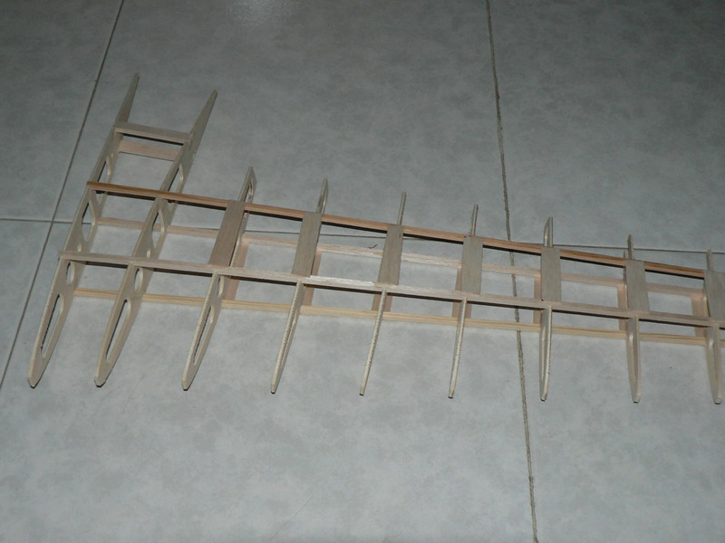

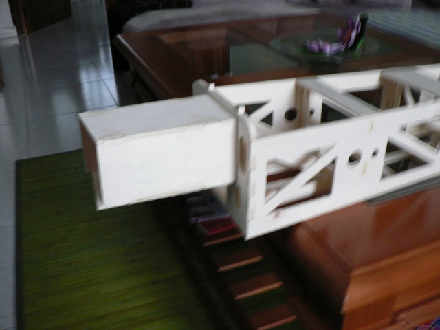

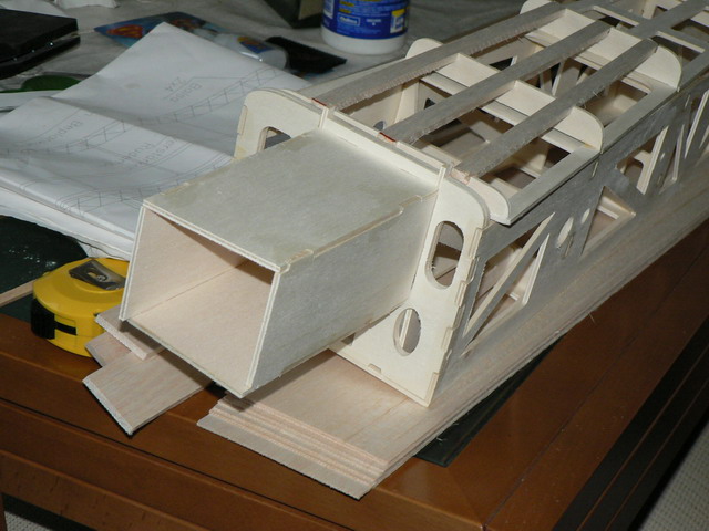

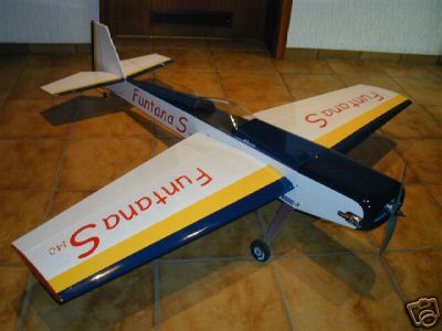

Hola, os enseño algunas fotos de un funtana 40 en kit que estoy haciendo, tengo miles de dudas que en el kit no vienen resueltas y me las tendré que apañar como puedo, espero vuestros consejos....

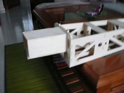

una de ellas es que el cajon donde va el motor es muy largo y con la carena puesta no entraria ningun motor
no se porque viene asi, tendre que cortarla por lo menos por la mitad

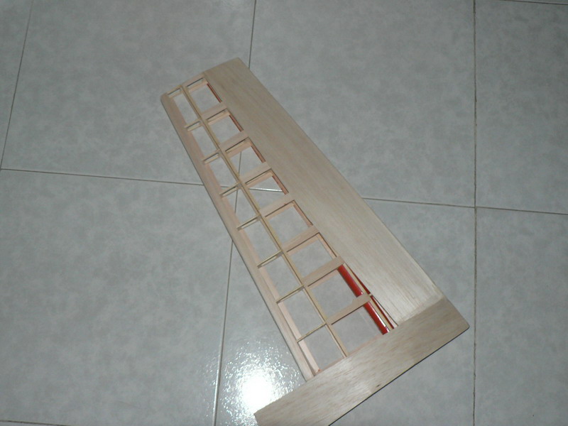

Otra es en las alas en una de las costillas viene en hueco para el servo pero aparte de que no entra los servos estandar habria que ponerle un brazo muy largo y una vez entelada el ala no se podria tocar el sevo,,,, he pensado en pegar dos larqueriros arriba de las costillas para poner los servos.

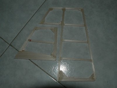

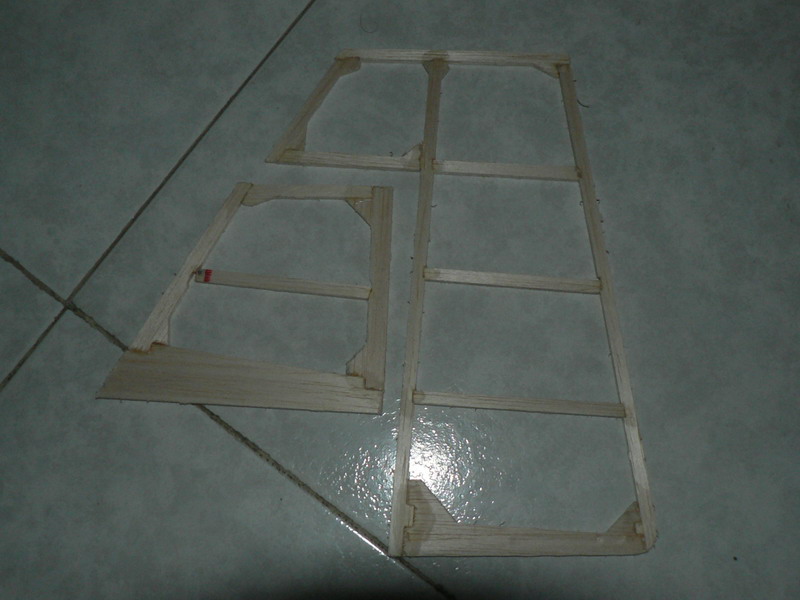

el conjunto de cola viene en estructura en madera de balsa, que parece que va a desacer con solo tocarla
no se como voy a poder ponerle las bisagras en esta madera sin que se desmorone....

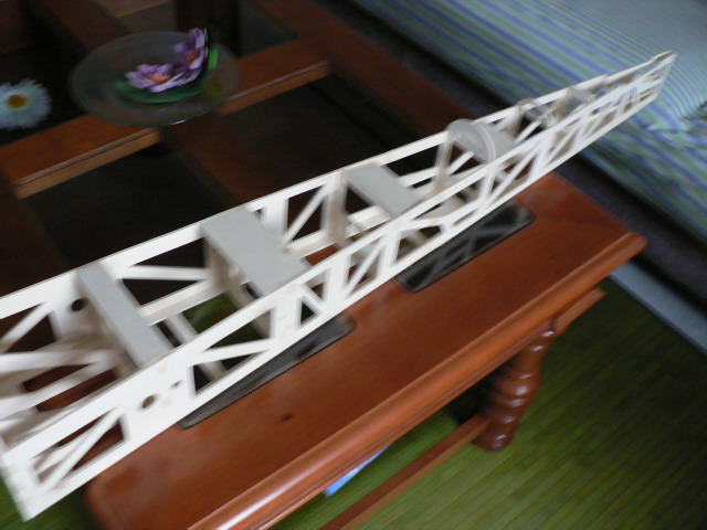

tanto la carena del motor como la parte de arriba del fuselaje deberian ser desmontables pero no trae ningun sistema de enganche, le pongo tornillitos y tuercas? o con que otro sistema lo puedo fijar al fuselaje?
bueno son solo unas "cuantas" ya os ire dando la lata, espero vuestra ayuda ya que este es mi 1º kit y estoy un poco desilusionado por todos los problemas que me están surgiendo.
