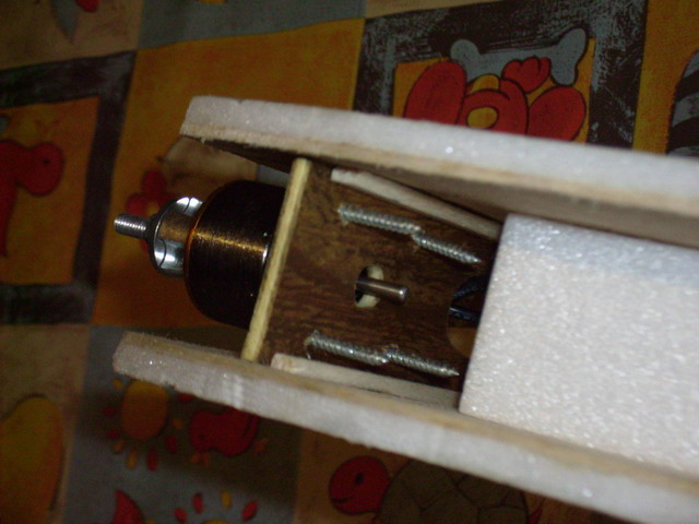

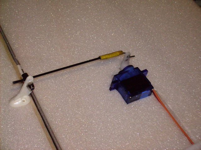

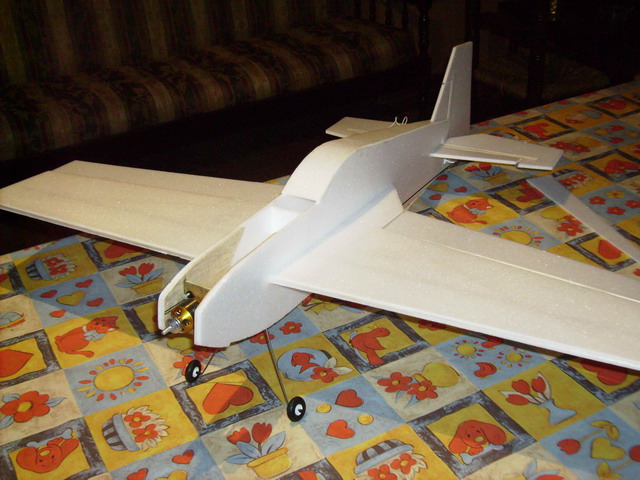

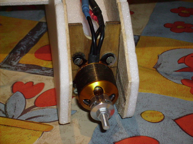

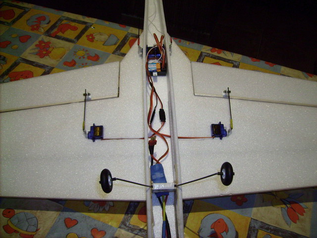

Por Juanje
#518125

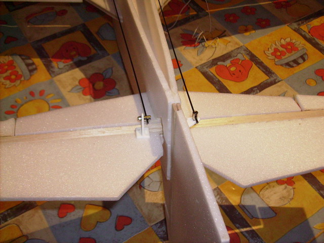

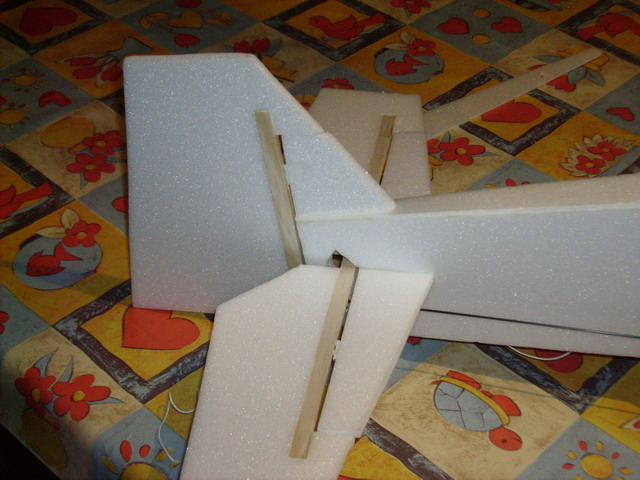

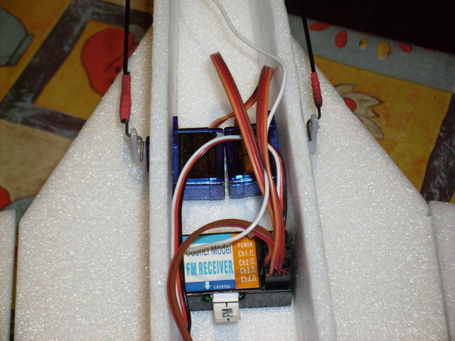

Bueno, pues aprovechando el verano, ya tengo el MiniFuntana listo para volar a falta de terminar la decoracion. La semana que viene sera el bautizo aereo. Se que no le voy a poder pedir 3D, porque me ha salido demasiado pesado, solo la electronica se va a 300g, de todas formas lo habia pensado para iniciarme en acrobacia. He utilizado deprom de 6mm en fuselaje y mandos. Las alas, con perfil plano en deprom de 3mm y refuerzos de balsa del mismo tamaño como indicaba el plano original.
En cuanto a la electronica:
- Motor KD A22-15M de 1050rpm/v, 1000gr de empuje con una 10x5
- Variador Towerpro de 30A
- Bateria Lipo 3S de 1800mAh 10C o 1700mAh 20C
- 4 Servos Towerpro de 9gr.
Os pongo unas fotos de como esta quedando por si a alguien le pueden servir de ayuda.
A falta de cerrar el fuse y decorar
Las transmisiones son varillas de carbono de 2mm
Detalle posterior de la bancada
La union esta hecha con hilo y ciano cubiertos con termoretractil

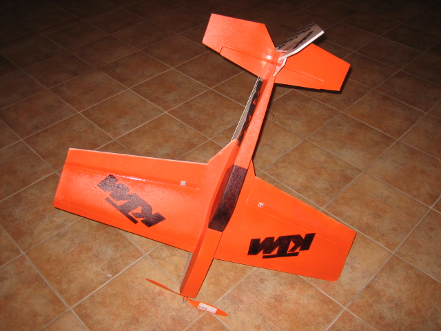

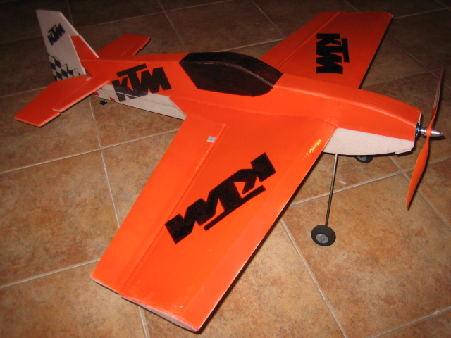

HOLA, OS CUENTO QUE HACE MES Y MEDIO ACABE MI MINI FUNTANA EN DEPRON DE 6MM Y ESTOY SUPER CONTENTO VUELA DE FABULA, LO UNICO QUE EL MOTR QUE LE HE PUESTO (GWS) NO TIRA MUCHO, PERO YA LO CAMBIARE.
SALUDOS

juanje una cosa he visto el receptor que llevas ¿has hecho pruebas de alcance con el receptor? el otro dia rompi un f15 extrenandolo por culpa del receptor que a los 60 metros da problemas, no se si sera solo el mio que esta mal pero es porsi acaso...sludos
Por ferz

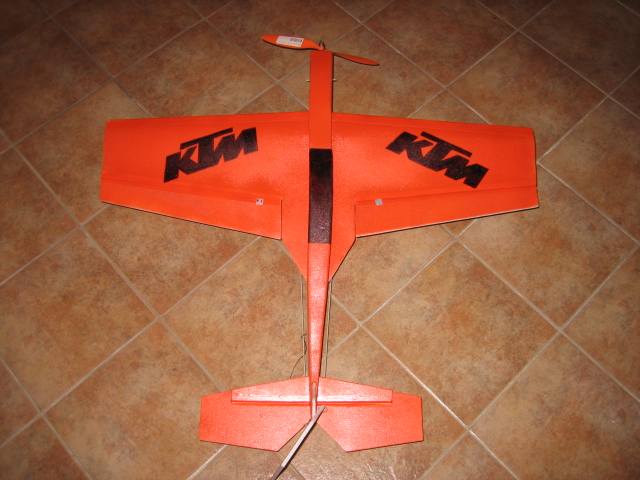

bueno, gracias a sami3d(muchas gracias por el depron) hoy he acabado yo el mio! sin muchas pretensiones y de 90cms! al final tenia q haberlo hecho de un metro! aver cdo se estrena...y cto me dura! pq el diablo lo estrelle contra un arbol y me kede sin el por querer volar donde no debia..jeje
saludos a todos.......
