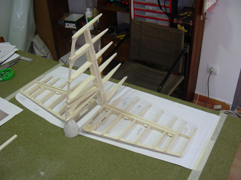

Por Jose_Suarez
#53173

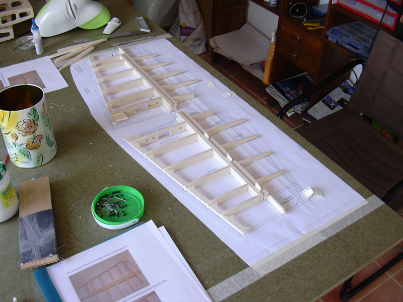

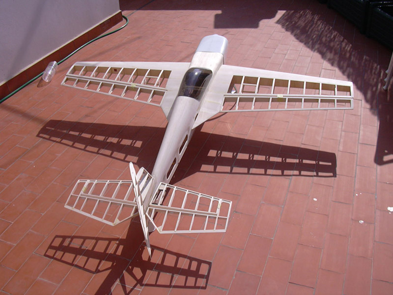

Más costillas.......estabilizador.

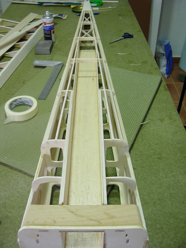

Por Jose_Suarez
#56381
hola a todos cuanto tiempo en la sombra, (esos servidores).
bueno en breve subo más imágenes.

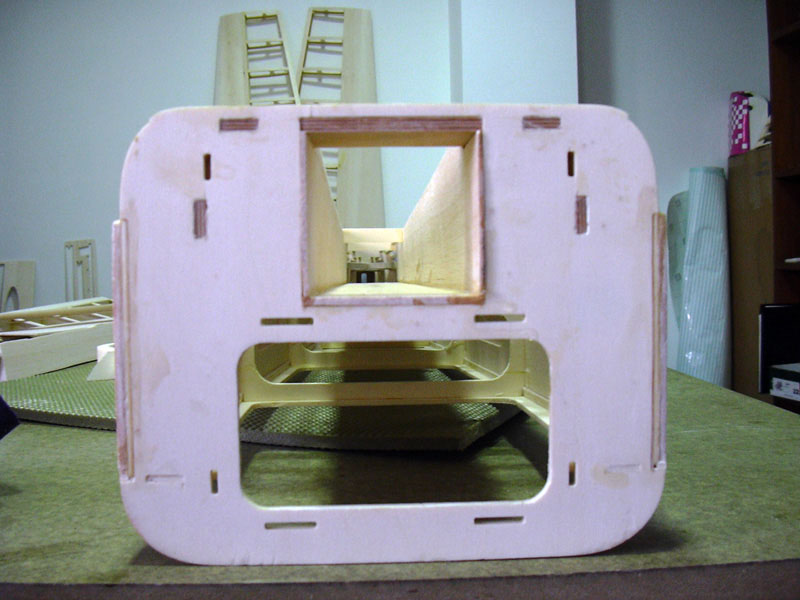

Por Jose_Suarez
#71957
:D Ya puedo subir fotos.

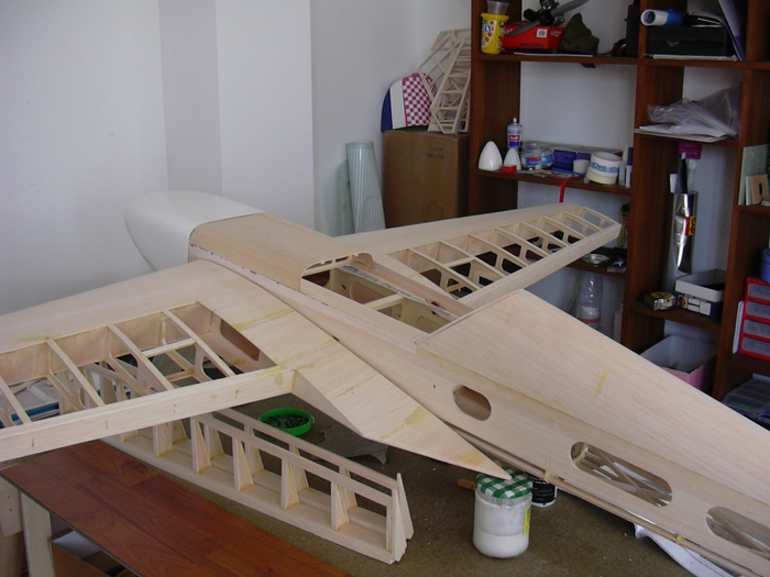

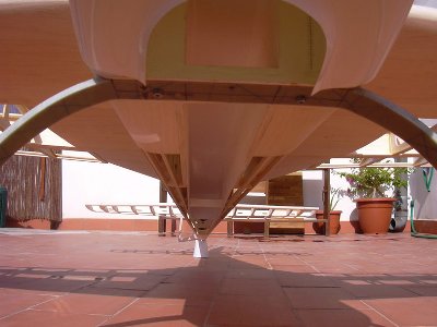

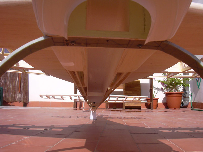

Desarrollo del fuselaje con modificación del alojamiento del resonador
ya que el kit original viene preparado para pipeta (alojamiento mas corto).

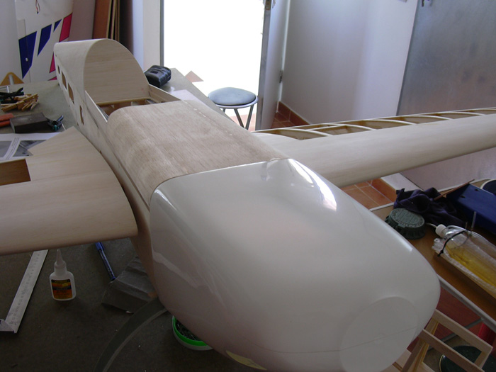

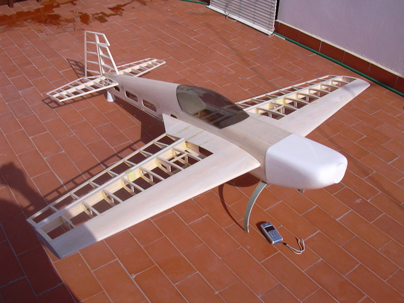

Por Jose_Suarez
#82473
Empieza a coger forma :D
Pero tadavia que un montón de trabajo, estos alemanes no faciltan para nada el trabajo de lijado.

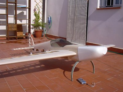

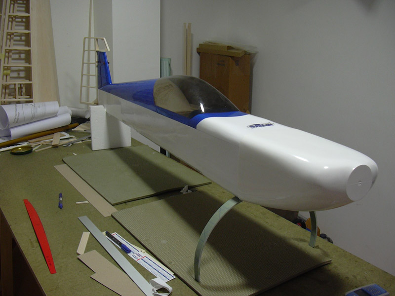

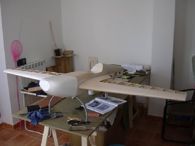

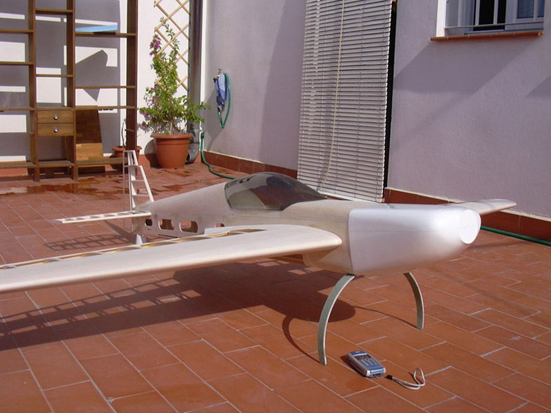

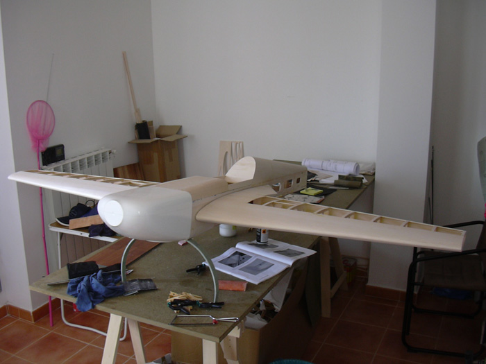

Por Jose_Suarez
#101598
Ya esta a punto para entelar, a acabar unos detallitos y ala a cubrir, que por cierto me da hasta lástima de cubrir una estructura tan bonita.
Peso del modelo hasta ahora 2.200kg. :shock: estoy más que satisfecho.
2.200kg modelo + 1.100kg motor + 1.000kg accesorios.
Total 4.300 - 4.500kg. Creo que esto volará de lujo.
Que opinais vosotros.
Por Alex
#101684
Guauuu!!! Esta quedando de cine. Si le metes un entelado guapo será ya la :roll:
Con 4'5 Kg y el MVVS 26 con el piporro vas de lujo, torque más que asgurado.
Felicidades por el trabajo bien hecho.

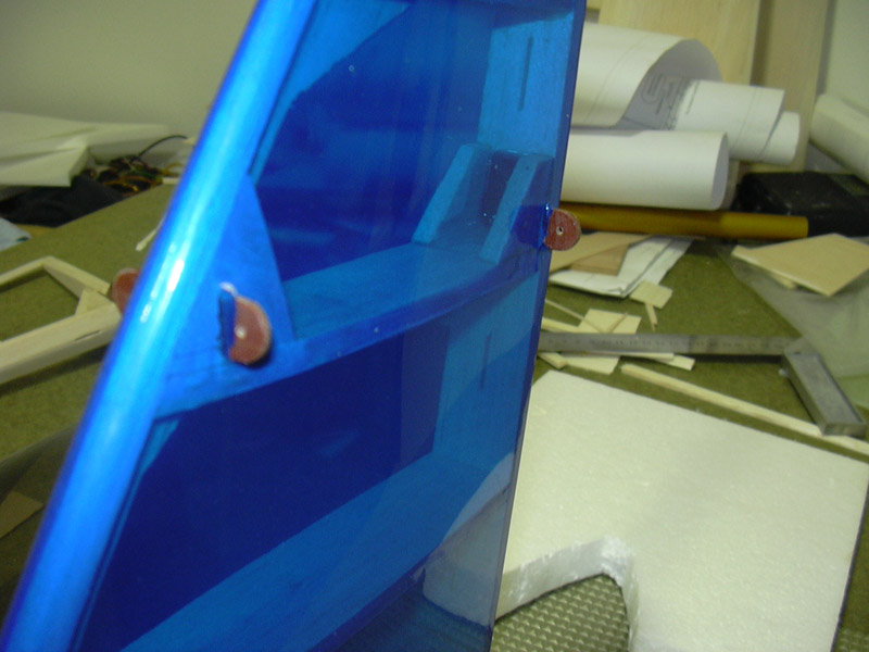

Por Jose_Suarez
#106759
Por si os sirve de ayuda,
he probado pegar las bisagras con poliuretano liquido y resulta ser una pasada. (se llama IMEDIO POL)
Al expansirse el poliuretano se mete por los agujeros de la bisagra y queda una unión fuertisima.
Antes lo he probado en un trozo de balsa y no he podido despegarlo.
Se ha roto antes la bisagra.
Voy a utilizar este pegamento para todas las bisagras.
Por Michi
#106780
Yo la he usado y la uso, solo hay que ir con cuidado porque se expande y a veces te queda todo pegado, es cuestión de poner un poco de aceite en la bisagra antes de encolar y yo suelo poner una tira de cinta plastica (cinta aislante) a la que le hago un corte para meter la aleta de la bisagra antes de aplicar la cola, la cinta queda entre la madera y la bisagra que luego retiro, tambien va de PM para pegar en porex, mejor que el epoxi porque llena todos los poros. Buen consejo si señor

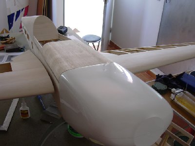

Por Jose_Suarez
#112840
Ya tengo servos :D Y así continuar con el entelando.
He pedido unas hélices MARO de madera, tienen muy buena pinta,
alguien los conoce??
