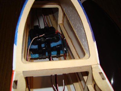

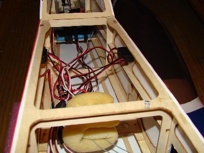

podeis observar donde coloque las baterias, para encontrar el C.G mas atrasado que recomienda el fabricante, sin tener que lastrar el avion.

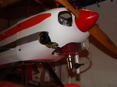

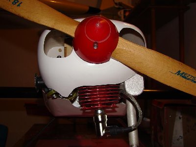

tambien apuntar que el motor lo pege lo mas posible al parallamas, pues suponio que tendria tendencia a salirme cabezon.
