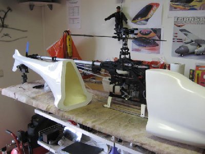

Por Juanpe
#237304
Saludos:
Creo que andaban por los 180 euros en Speed Hobbies. El nuevo es el F3000, y es clavado a un black Shark, solo que esta divido en dos mitades. Para un Freya seguro que vale, y para un Raptor creo que también, pero no te lo puedo asegurar.
Son fuselajes para mecanicas 60/90.

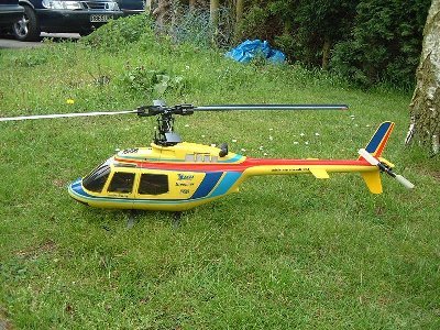

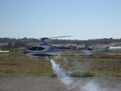

Asi es como lo llevaba un f3000 uno de los hermanos livi en el mundial.
Por Juanpe
#237330
Saludos:
... y un raptor

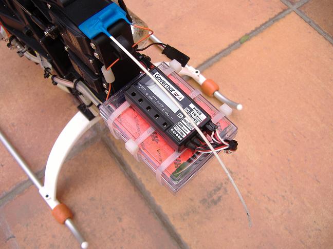

Buenas,
Já ai etcho la encomenda da SAB F3000 deve chegar na próxima semana.
Alguem sabe se la antena do receptor se pode poner por la parte interior da fuselagem, ai mirado várias fotos e no se vê las antenas !!!
Un Saludo
Rvalente
Por donantedeplacer
#423409
rvalente660 escribió:Buenas,
Un Saludo
Rvalente
hay unos amplificadores de antena que lo que hacen es reducir la longitud. Se los colacas a la antena y sigue teniendo el mismo alcance. Yo lo utilice un tiempo, en las maquetas esta muy extendido...........
Por JULIAN
#423733
:D Para que tengas ideas hay estas antenas exteriores como esta, que las puedes poner dentro o fuera del fuselaje.. .. Saludos.

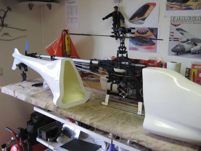

Por rvalente660
#434871
Buenas

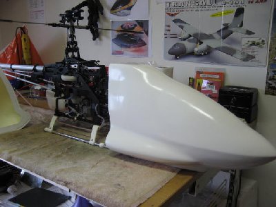

Ai finalmente chegado la fuselagem, pero agora ai algunas duvidas para acer la instalacion. No vien com intruciones de montagen. Nadia tien unas fotos para mirar como se fixa la fuselagem á mecanica??
Un Saludo
Normalmente no se vê tornilhos da parte exterior no tieno ideia como instalar-la!!!

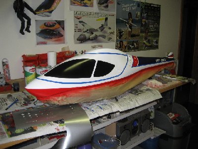

Por rvalente660
#442855
Buenas

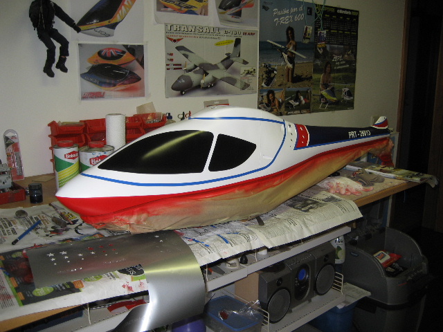

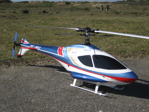

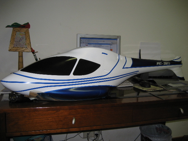

Finalmente terminado la montage de Fuselage FAI
Unas Fotos para mirar
Un Saludo
Rvalente
Fase de pintura
