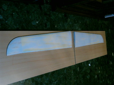

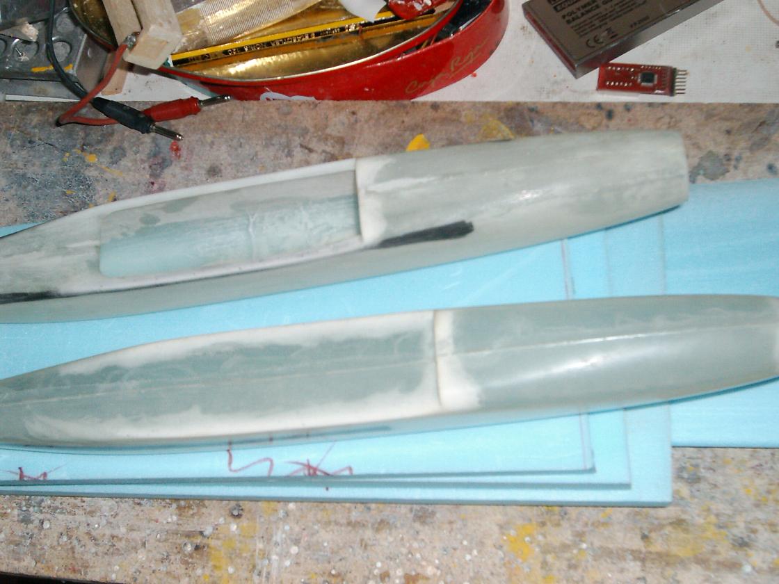

Hay que darle varias manos de cera bien lustrada entre mano y mano con un trapo de algodón, y al final le echamos 2 capas de alcohol polivinílico.
la fibra en maquelar y en feroca.
Un poco más atrás tienes un video de chetosmachine donde se vé como corta la pestaña de fibra, cuando empecemos el molde del ala ya te pondremos una foto de como es todo eso de la pestaña, que para mí es la parte más engorrosa de todo el proceso.
