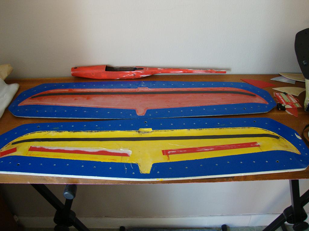

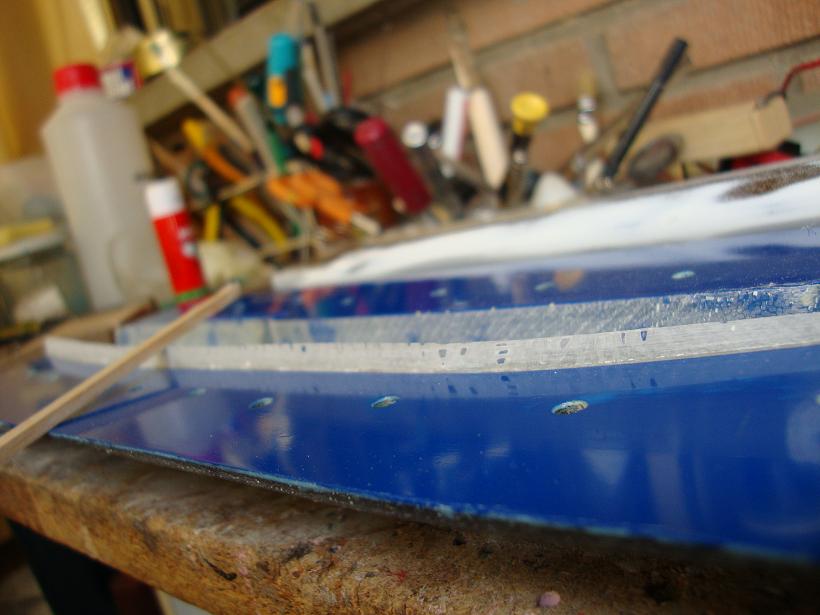

Roblej te pongo una foto de la pestaña antes de recortarla y acabar de quitarle el Pva con lija y agua.
Otra cosa que tengo que decir para los que empeceis con esto de los moldes es que es una tarea jodida, jodida, en fin: dificil si empiezas como nosotros desde cero.
Hay que empaparse bien los artículos al respecto y preguntar y mejor todavía buscarse un colega que te ayude y si sabe del tema pues mejor que mejor.

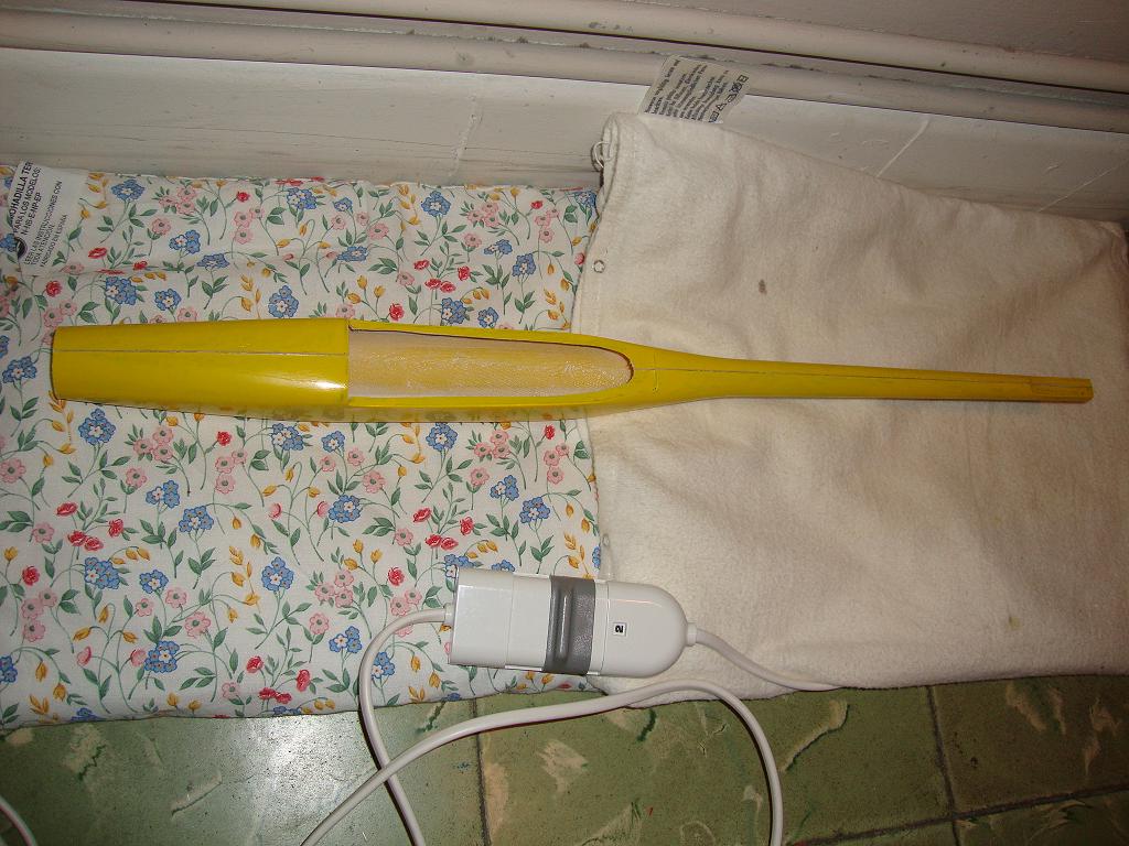

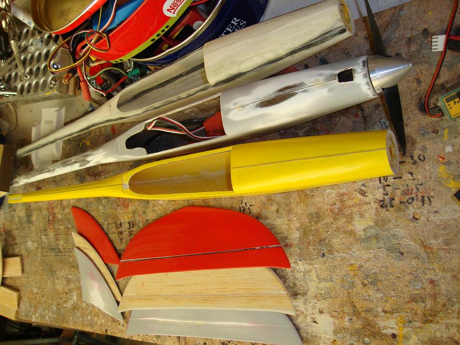

Esta tarde he sacado del molde el primer fuselaje pintado de amarillo con una mano de pintura de poliuretano de coche.
Encaja bien con el ala, tiene buena rigidez y no se ve ningun poro, supongo que la pintura los tapa bien.
Eduardo

Y para no cansar con tanto fuselaje os voy a contar una pequeña astucia que me está dando muy buen resultado.
Como no me he construido todavía un horno para el secado de las piezas utilizo un truco de mi amigo Paco que va estupendamente, se trata de 2 pequeñas mantas eléctricas que le he afanao a mi muhjer y en donde nuestra querida pieza descansa tan ricamente.
Hasta mañana mi amor.
Halt.

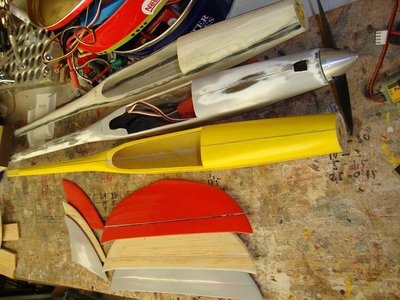

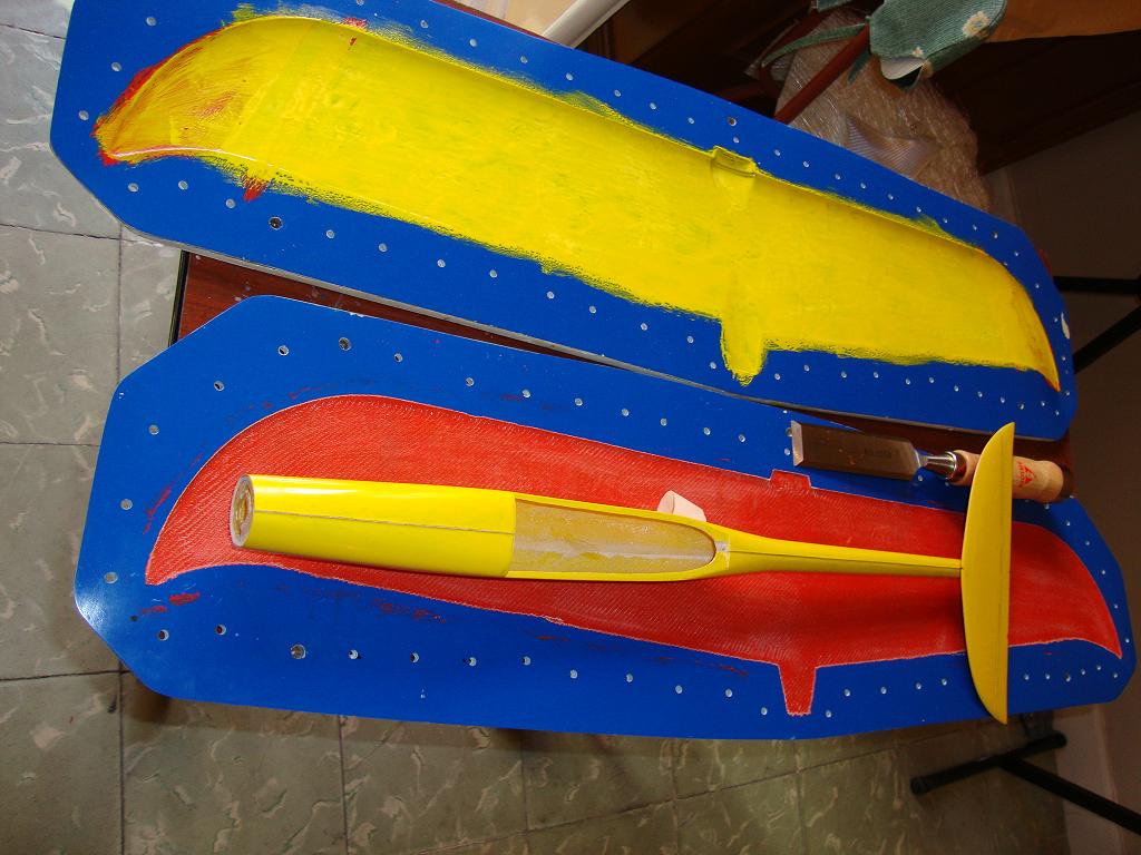

Halt Sukoi. Una o dos o 3 cervecitas entre mano y mano de cera, si te la esnifas bien te va colocando más, luego abres el epoxy rápido que tamien es mas oloroso fque el lento y aluego aluego una o dos manitas de pintura de poliuretano.
Si con esto no te ha bastado , te agarras la dremel con el disco de carbono y te das unas pasaditas para hacer la ranura del estabilizador y lijar un poco el fuselaje por dentro,
Halt que asco.

#966766
Se me olvidaba deciros porqué estaba tan contento, y como no me puedo aguantar os lo voy a contar, y es que he conseguido despues de tres intentos que la bisagra de nylon del estabilizador funcione sin joderla al hacer la ranura.
Ostras!
Digo bien: Ostras!
Aunque habrá que fabricarse una herramienta más fina para que el corte tambien sea fino y no un surco de sembrar patatas.
Sigue sigue no pares, hay, hay, hay.

Por chetosmachine
#966904
Yo la marco con la parte de atras (la que no tiene filo y si unas esquinas preciosas) de la cuchilla del cutter y una regla y sin problemas. Ota opción es primero marcarla con este util, y luego pasarle un disco de dremel de los de diamante a mano, sin girar, simplemente rascando para que se corte la capa de fibra exterior. Luego por dentro una pasadita fina de la cuchilla y no suele dar guerra.
Es algo que acojona mucho al principio, pero luego casi siempre sale bien 8)
Por EDUARDO
#967216
chetosmachine escribió:Yo la marco con la parte de atras (la que no tiene filo y si unas esquinas preciosas) de la cuchilla del cutter y una regla y sin problemas. Ota opción es primero marcarla con este util, y luego pasarle un disco de dremel de los de diamante a mano, sin girar, simplemente rascando para que se corte la capa de fibra exterior. Luego por dentro una pasadita fina de la cuchilla y no suele dar guerra.
Hola Chetos. Es buena idea lo de emplear el cuter por donde no tiene filo, en cuanto al disco dremel si se emplea a pulso aunque te guies con una regla queda un corte muy gordo, al final pasé el disco a mano.
Y además he de confesar que hice un poco de trampa intercalando una chapa de balsa de 1/2 mm. para que la bisagra quede un poco más lejos del corte.
Halt
Eduardo
:shock:

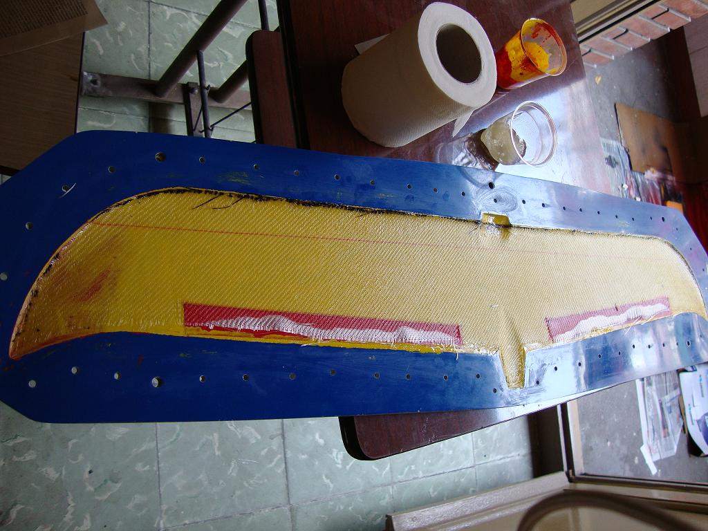

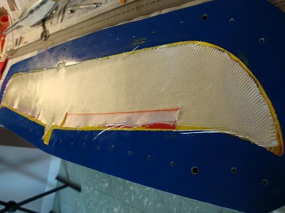

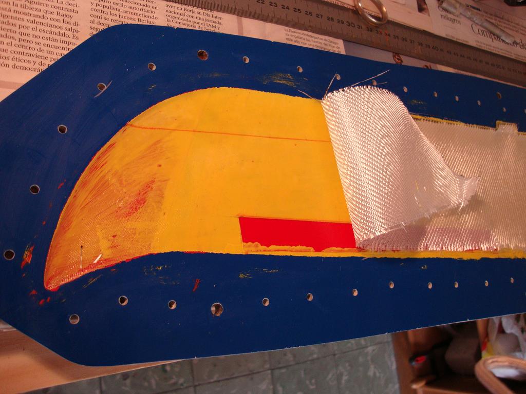

Encima de la pintura he colocado una capa de fibra fina de 50 y encima de ésta, otra de 160 g/m2, con un poco de cinta aislante he tapado la zona del alerón y tambien he marcado en rojo donde irá el larguero.
Salud Piloneros
Eduardo.
Por EDUARDO
#975172
Tambien he tenido que repintar algun pequeño desperfecto sobre todo en el borde de salida que hice al recortar el sobrante de fibra.
Esta capa de 160 la he recortado un poco más pequeña para no tener que volver a recortar con la cuchilla los sobrantes.
Halt
Eduardo.
Por EDUARDO
#975178

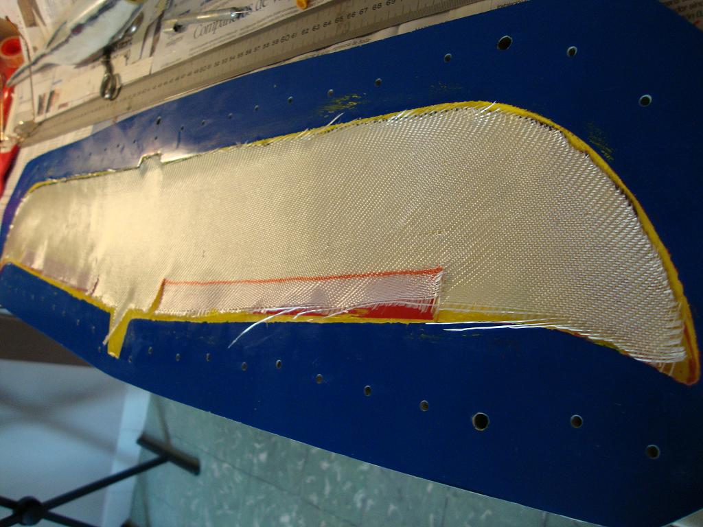

Y luego una manita de epoxy y una pasada con papel de baño para quitar el exceso de pegamento.
Mañana espero poder fabricar el larguero y colocar la cinta de la bisagra del alerón y poner alguna mecha de carbono aquí y allá.
Para los más técnicos fijaos en la fibra colocada casi casi a 45 grados.
Se puede ver el vaso del epoxy engurruñado por el calor generado al secar.
Eduardo
:shock:

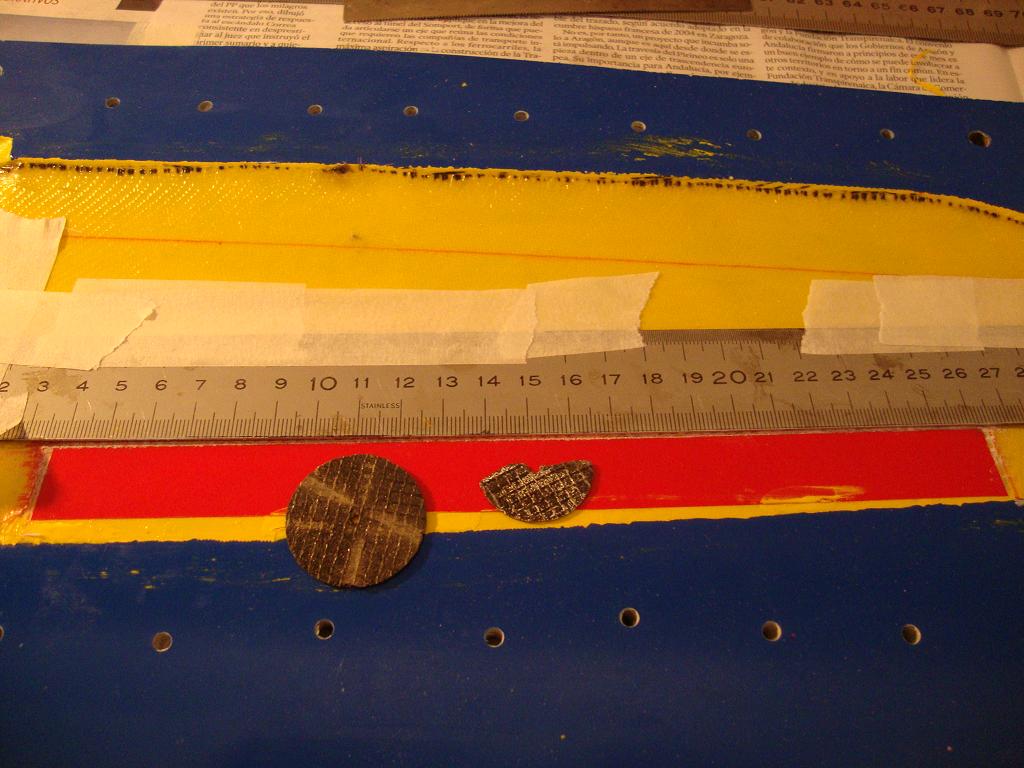

#975369

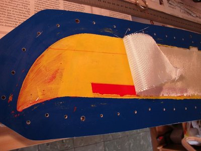

Esta mañana he rascado con la herramienta de carbono la linea de la bisagra para quitar de esa zona la cinta aislante y la última capa de fibra y tambien he tomado medidas para la altura del larguero.
Halt
:shock:

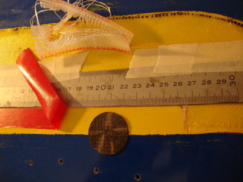

Por EDUARDO
#975371
Una vez recortada la zona del alerón se retira la cinta adhesiva y nos queda unicamente en esta parte la pintura y una capita de fibra de 50 g.
No ha costado mucho tiempo hacer esto, aunque yo tenía la idea de que iba a ser más laborioso.
Saludos constructores.
Eduardo.
:shock:
Por EDUARDO
#975374
Una pasada de lija del 80 para quitar todo tipo de rebabas y epoxy sobrante, le ha ido muy bien a la pequeña ala. Luego he puesto una mecha de carbono donde irá colocado el larguero y listo por hoy.
Tengo picores y más picores por too el cuerpo.
Halt
Edu
:shock:
