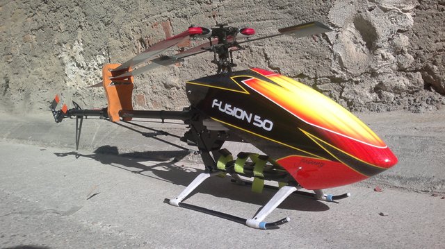

Hola amigos pues le hechado un rato esta tarde y ya esta de nuevo en orden de vuelo con los nuevos engranajes de torque delanteros, bueno os dejo unas fotitos de l vicharaco, jijijijijijijijijiji............., antes y despues de un pequeño tropiezo por culpa de la barbacoa que me hizo un castle creation 80HV;
Fotos del estreno:
Uploaded with ImageShack.us
saludos.

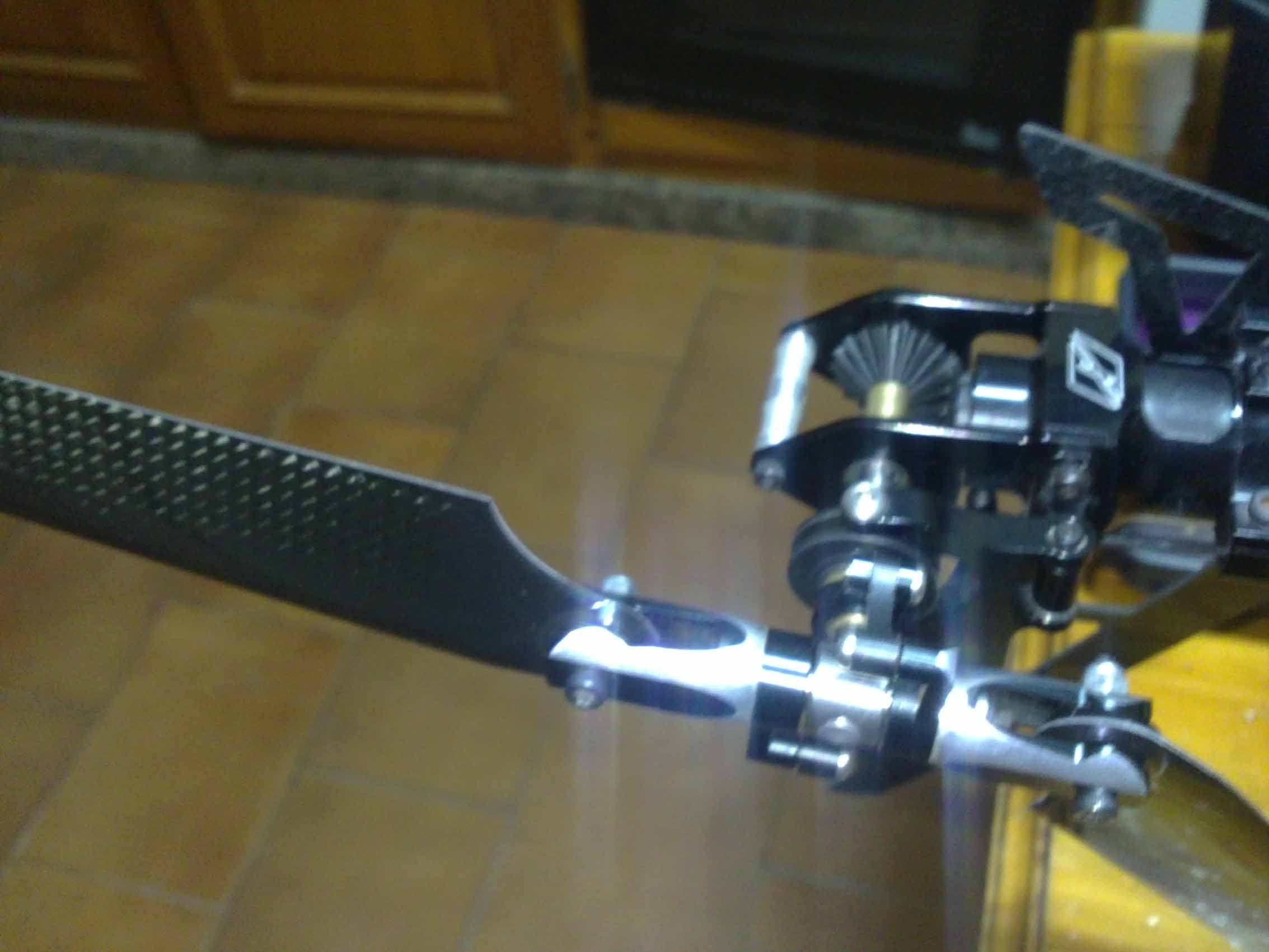

Por txemakastello
#1121513

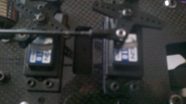

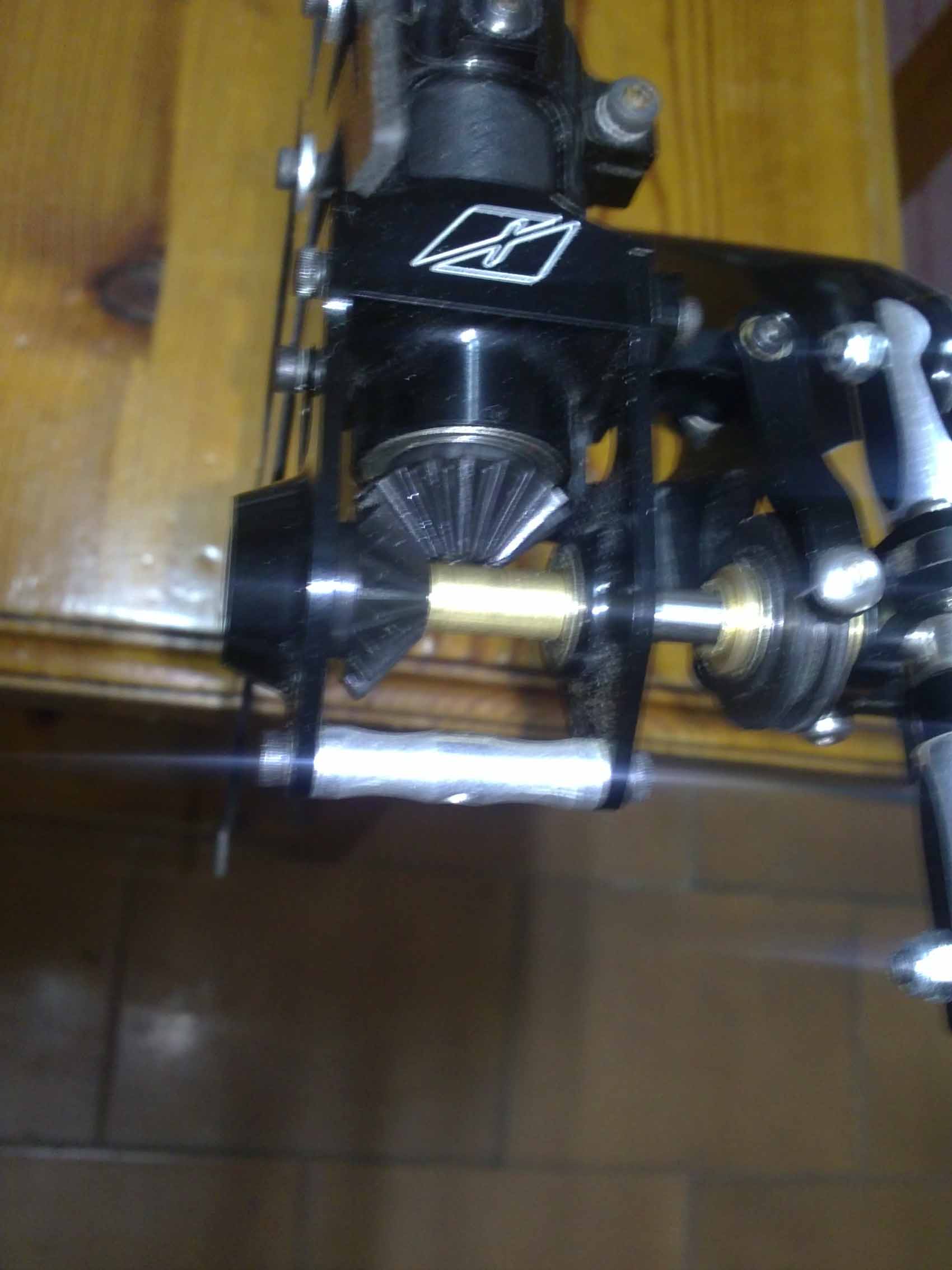

Hola compañeros! ya que estamos yo tambien subo una fotiko de mi fusion con canopy nueva (es de hace 15 dias, ahora esta FBL ;D )
Aprovecho para comentar que yo nunca he roto los piñones de torque blancos, pero si aseguro que hay un desgaste si se monta el casquillo dorado que viene de serie el en eje de cola; pues si lo dejas puesto los piñones quedan con mucha holgura y de desgastan, hasta que petan... Si alguien tiene este problema sacad el casquillo i vereis que bien. Sin el casquillo tiene un poco de vaiven, izquierda-derecha todo el eje con la caja de cola cerrada, y le pongo unas arandelitas muy finas entre el piño torque i la caja hasta que queda ajustado, sin mucha holgura pero que no fuerce.
Salduoss
Dejo una fotico tambien:
PD: Una pregunta Javikalo!!! ¿no te rozan las volas de los brazos de servo redondos align en el servo ?????????????? Yo los llevaba per me rozaban el servo... casi hasta rajar la caja de servo... Ahora lo llevo con los brazos de "X" con la bola por fuera y no por dentro.
Por javikalo
#1121556
La verdad que pasan muy juntitas, alguna incluso es cierto que roza aunque nada grave como para joder la caja, en cuanto a esas arandelas de ajuste me podrías pasar las medidas de los diámetros interior y exterior, por cierto no seria mas seguro en vez de quitar el casquillo rebajarlo unas décimas?, gracias y saludos.

Si rebajas el casquillo te quedas igual porque entonces tiene el vaiven el eje izquierda-derecha y hay que poner las arandelitas al otro lado del piñon. Las arandelitas son del diametro del eje i de diametro exterior un par de milimetros mas... muy finas... creo que las e sacado de algo d eun 450, no se tengo en una caja muchos tipos de arandelas. Eso si muuuuuy finas, no sabria decirte si medio milimetro o un kuarto de milimetro, i voi poniendio hasta que queda bien (3-5 arandelitas)
Tambien os digo que si os funciona bien... vamos... la ley de si algo funciona... NO LO CAMBIES!! jejej
Pero yo con pocos vuelos con el casquillo ya note un desgaste... un pelin de polvillo blanco de biruta de plastiko en los piñones y clarissimamente empezando un desgaste.

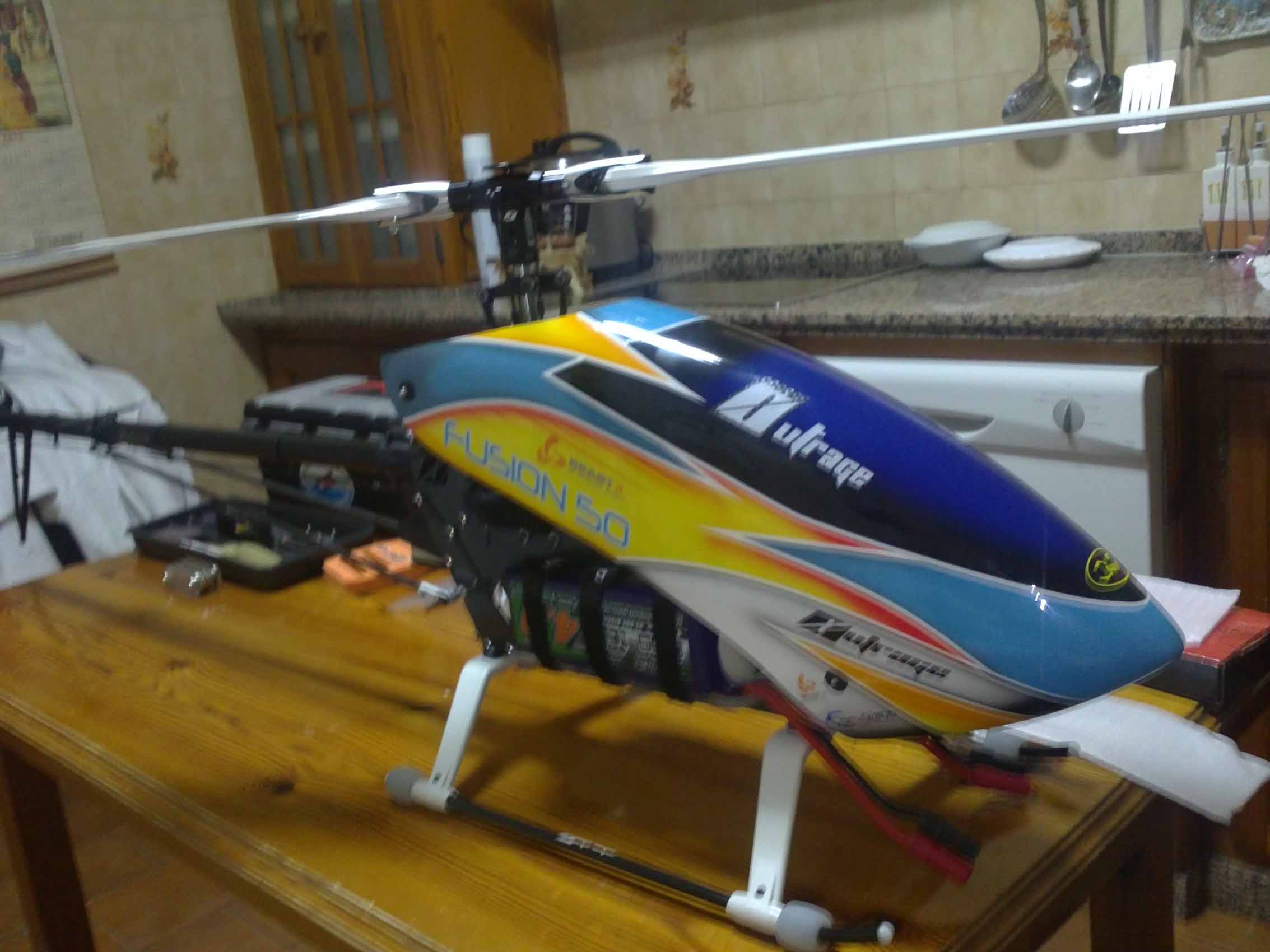

una fotillo:

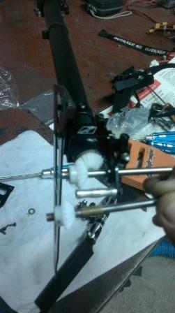

Por Francisco Cebrian
#1123048
K tal compañeros,

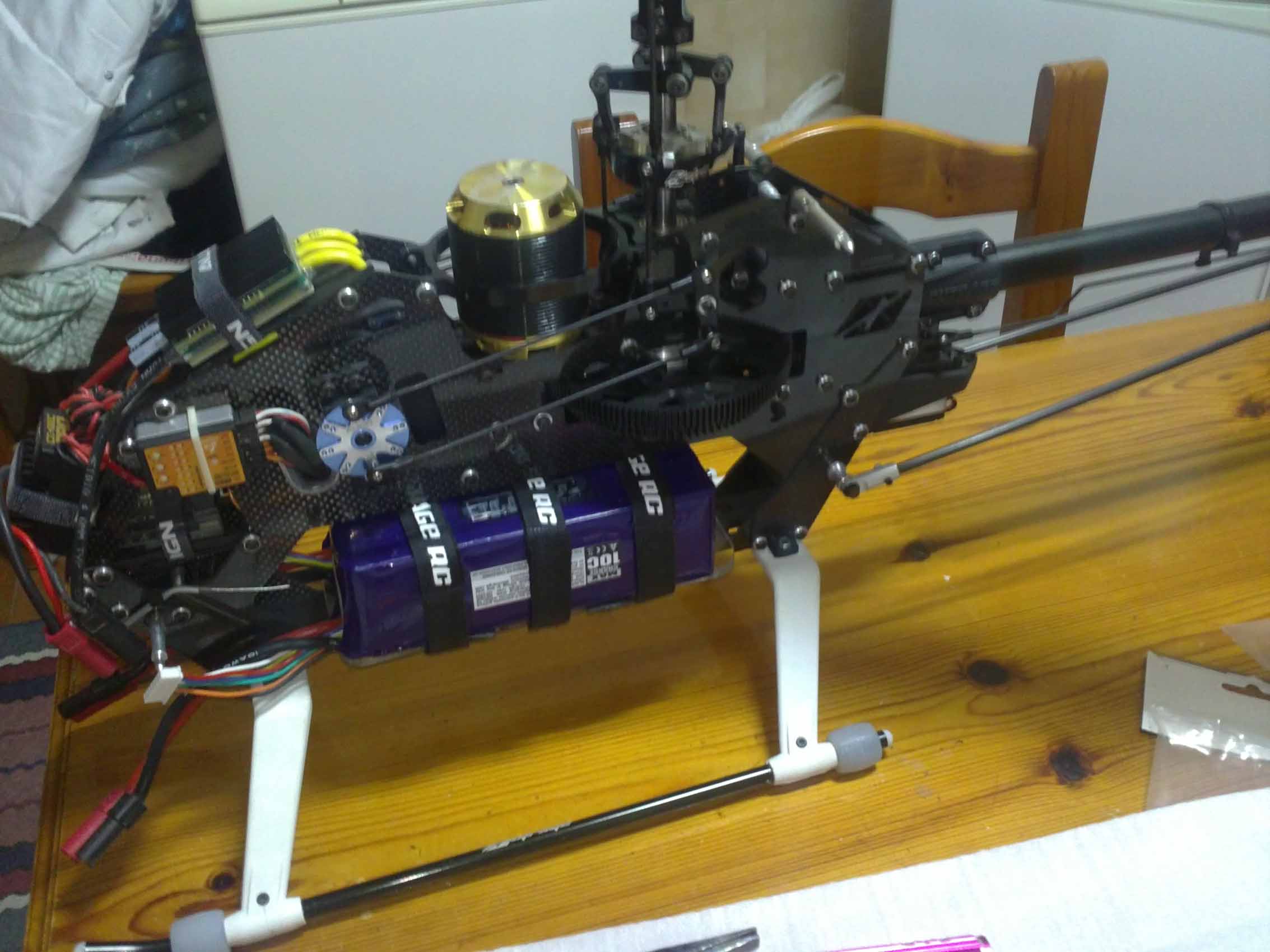

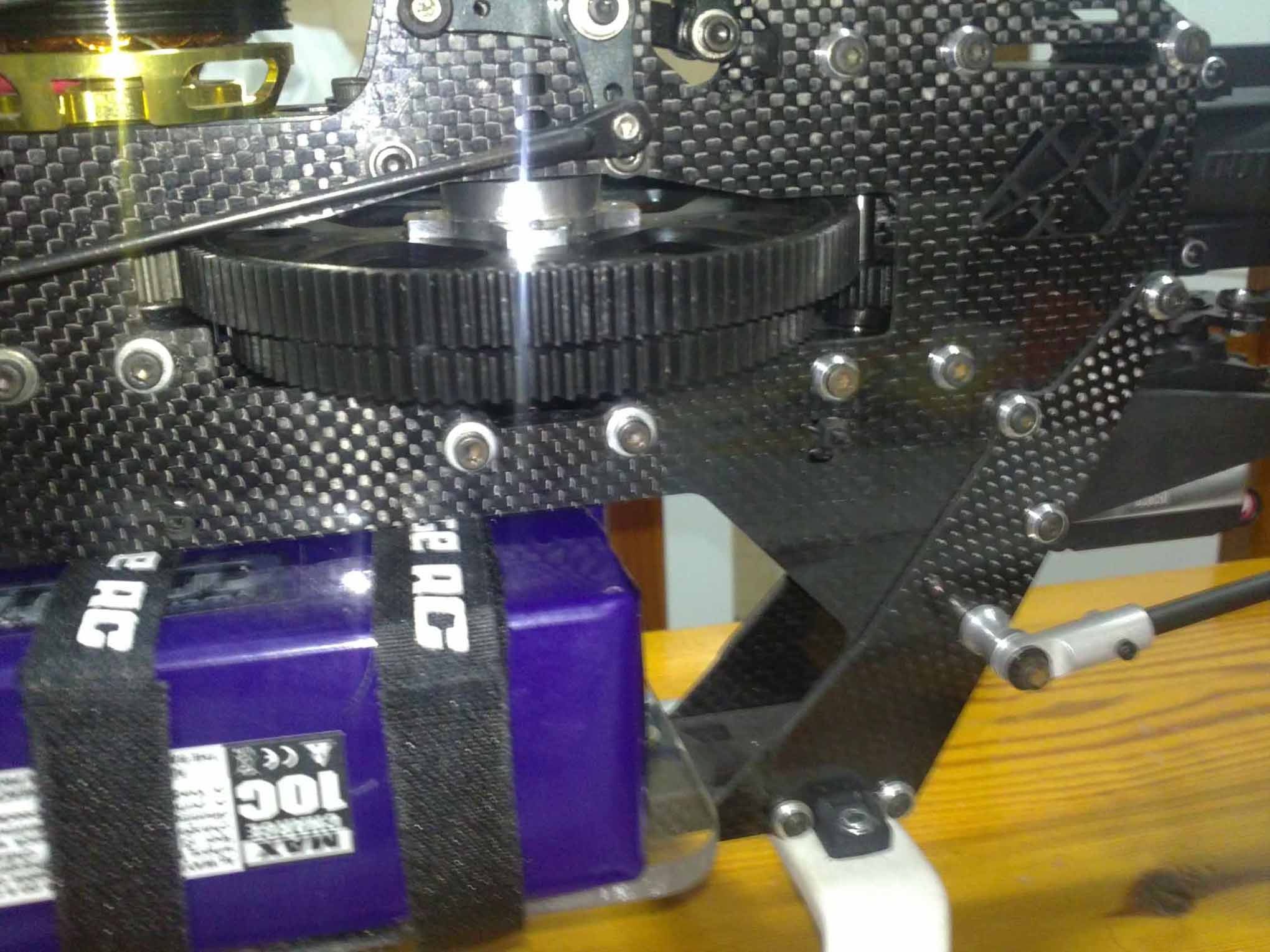

pues he podido subir estas fotos, en las k se ven los piñones!!!
seguimos comentando esta makina.
saludoss
Por txemakastello
#1123103

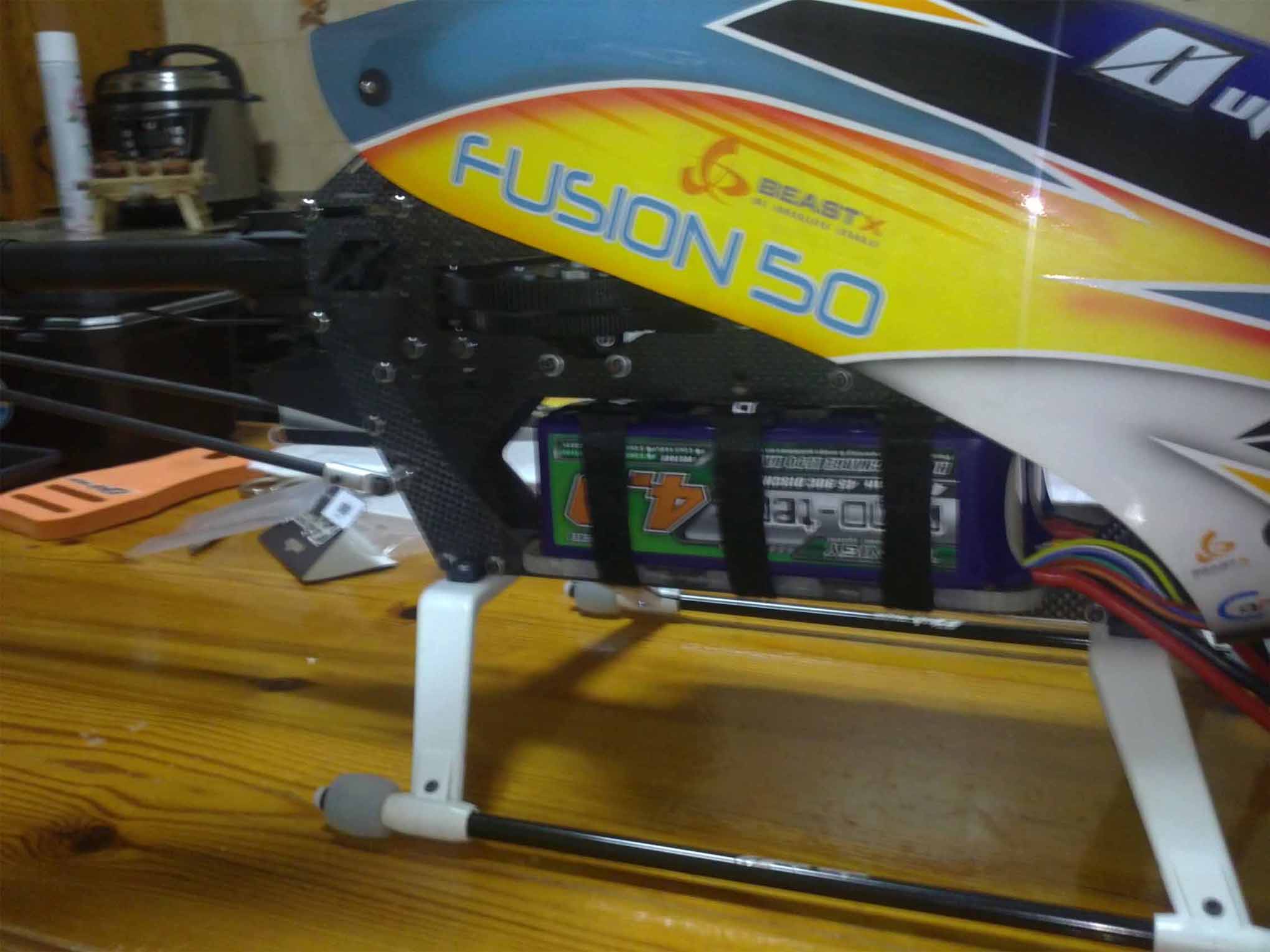

Hola francisco!!! muy buena pinta ese fusion!
Yo tambien le hare unas fotos a mi fusion y mañana las subire...
Llevas una bandeja de metacrilato para las lipos????? o me lo parece a mi en la primera foto ????????
Que configuracion electronica llevas ????? ESC Hobbywing no ? Que Scorpion es ???
Y otra preguntita... jeje Que conectores de lipo son esos ???
#1123159
Muy buenas compañero,
Pues buena observación, jeje, es la primera modificación k le hice ya k la bandeja de origen no me aguantaba el peso de las lipos, kiero decir k vibraba mucho y esa vibración se la transmitía al hely. tiene las mismas dimensiones k la original, mismo expesor e igual peso pero rígida y estable.
El ESC se trata de un YGE90HV 90A, k va perfecto, el motorako es el HKIII-4035-500KV, encuanto a los conectores son estos de la foto, son tipo banana pero con funda k evitan el chispazo de tanto voltaje k yeva el bicho jeje
la configuración de momento va perfecta, hasta ahora no me puedo kejar de como va esta makina!!
