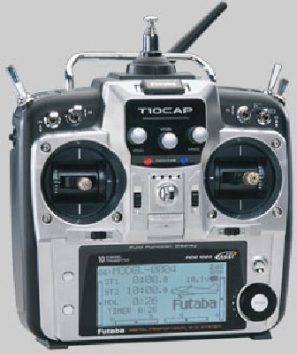

HOLA AMIGOS,
abro este hilo para todo lo referente a la Futaba 10C en 2.4 Ghz
y aprobecho para pedir si alguien me puede pasar en Pdf o indicarme donde puedo encontrar el manual en español de la Futaba 10 C 2.4 Ghz.

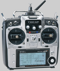

Hola yo tengo el manual y os lo puedo pasar sin problema...por cierto tengo un problemilla que no se encuentra en el manual...yo vuelo en modo 4 acelero a la izquierda hacia la bariga y tengo alerones a esa mano y en la derecha profundidad y direccion en proble es que al ponerlo en ese modo de vuelo el trim de la profundidad se mezcla con el gas y no tengo trim de gas he mirado todas las mezclas pero no hay ninguna activada ...alguien ha tenido este problema

(Solo lleva un minuto hacer la prueba)Ademas es facil de probar pones en modo 2 y funciona el trim de gas-pones en modo 4 y no funciona es mas al darle al de profundidad mueves el de gas :shock: .......probar en un modole libre sin programar nada y ponerlo en avion ya me contareis......

Ya sé que tienes la 10C, en modo 4 y para modelo avión, pero
primero tengo que hacer las preguntas tontas de manual por si acaso has cambiado algo y no te has dado cuenta. Lo de si es ó no comprada en España no es relevante .Algo si puede ser el numero de configuración que te han dado 8)
Por jlpf
#712223
Vamos ver si me explico patxi-,no he cambiado nada por que en una emisora tan sencilla de programar, primero no hay nada que cambiar, yo tengo una 9 y es igualita de programar-simplemente pido que a los que tengan esta emisora ,hagan esta simple prueba y me digan si les funciona como ves a nandocopter tampoco le va.......lo que me deja un poco perplejo...en el manual explica que se programe el ideldown para mantener el ralenti en tierra ,barrenas etc..y el trim cut para parar motor ....pero es una explicacion poco valida cuando en los otros modos el ralenti si que funciona....ademas explicate como si he cambiado algo(que no he cambiado nada) solo cambiando el modo de vuelo ya funciona.

Hoy la he probado y me pasa lo mismo .
Tambien confirmar que no tienen codigo region los receptores .
Comprobado con Emisora de China y Receptor de America.:mrgreen:

Al final la he cambiado por la 12 fg-aunque el problema tenia solucción pero bueno habia que mandarla de nuevo a la casa....etc....el que no vuele en modo 4, no va notar nada de nada,un saludo a todos y gracias por vuestra ayuda...
