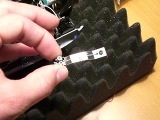

Por Luis Reverté
#450605

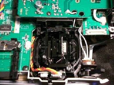

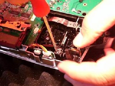

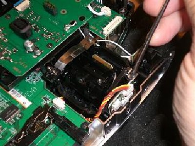

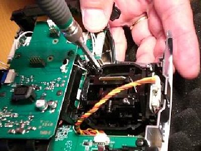

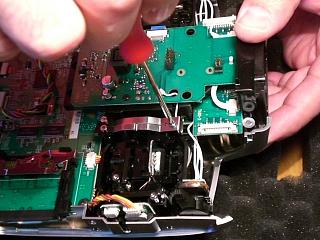

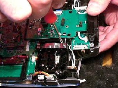

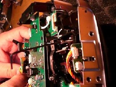

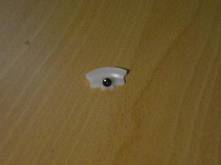

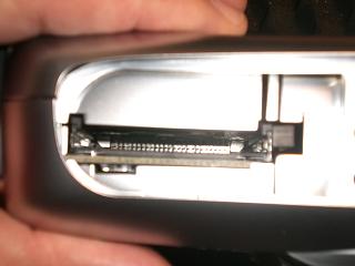

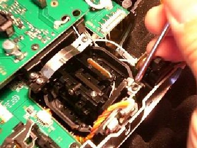

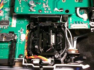

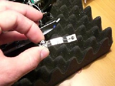

Bueno ya puestos la he desmontado y le he cambiado el modo, pongo unas fotos de la operacion por si os pudieran hacer falta.
detalle de la consola de la targeta
carraca helicoptero
