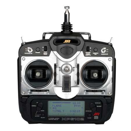

Los servos son siempre compatibles, no importa la marca con los que los uses.
El receptor, depende:
- si es PPM (lo mas normal) valdra sin problemas, aunque puede haber algun caso aislado de que no sea compatible con la marca. En ese caso lo indicarian en las especificaciones del receptor.
- si es PCM solo valdran los de la marca Graupner y JR, lo mismo que pasa con el resto de marcas, en PCM solo de la marca del transmisor.
