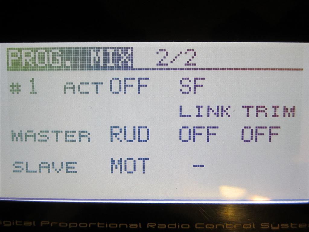

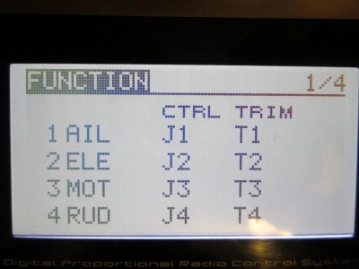

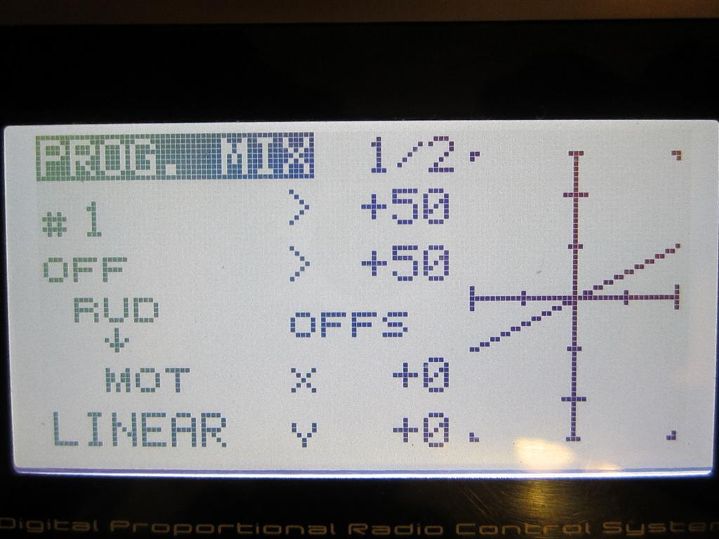

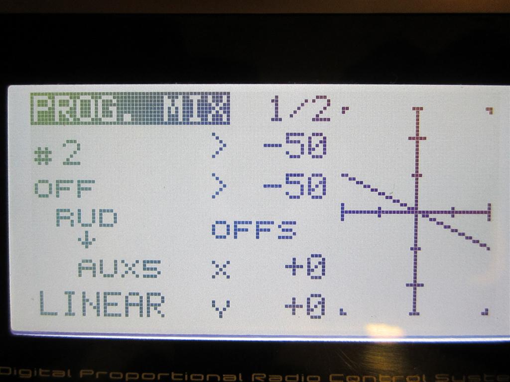

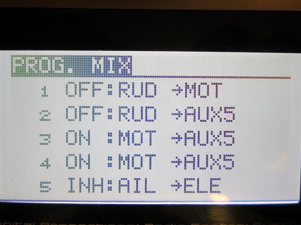

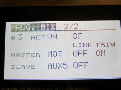

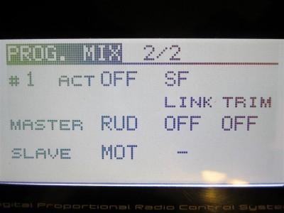

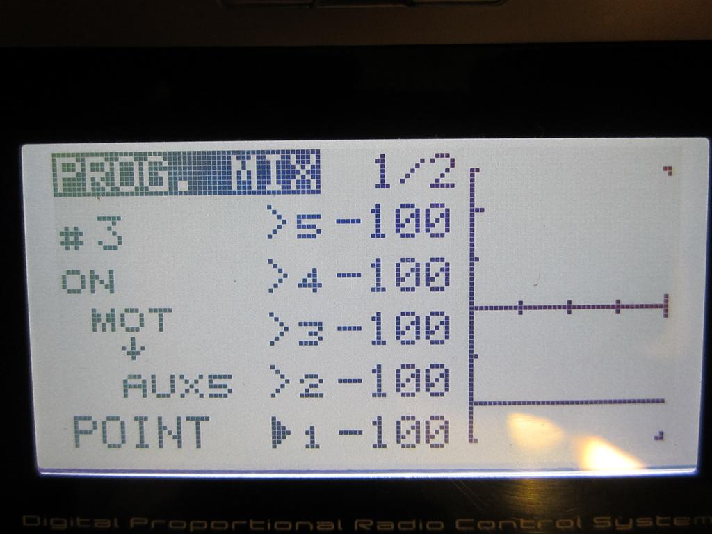

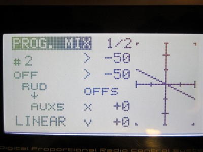

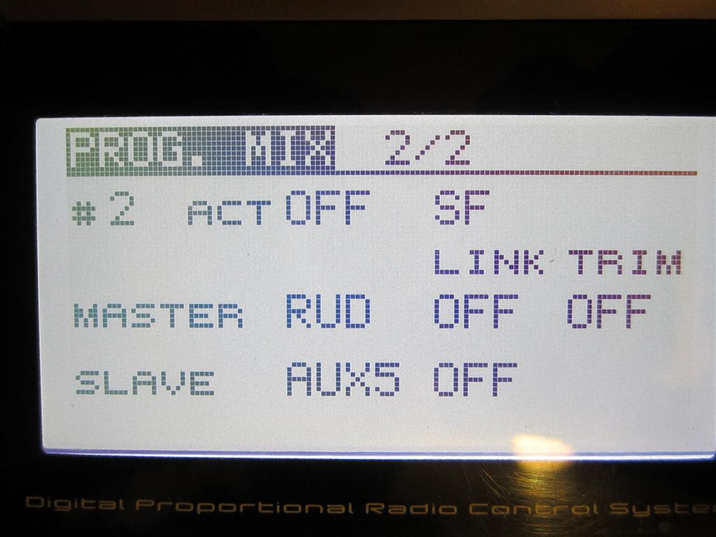

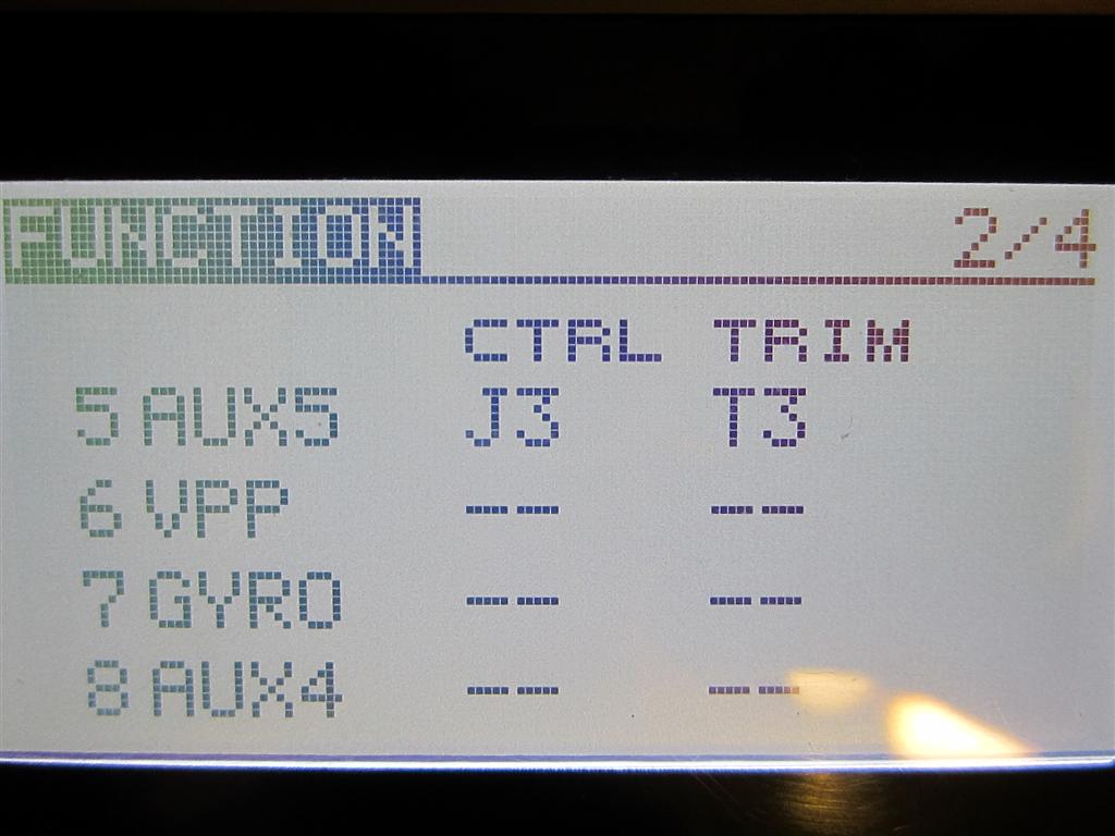

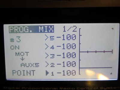

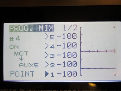

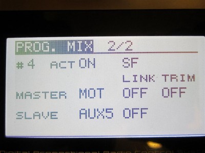

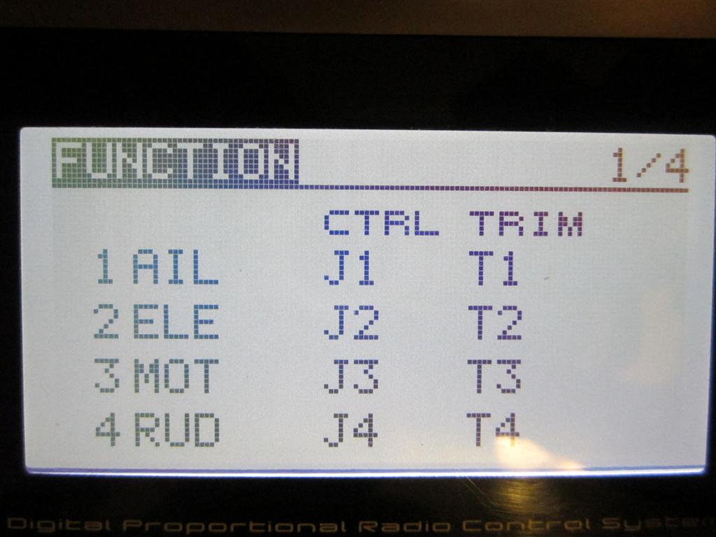

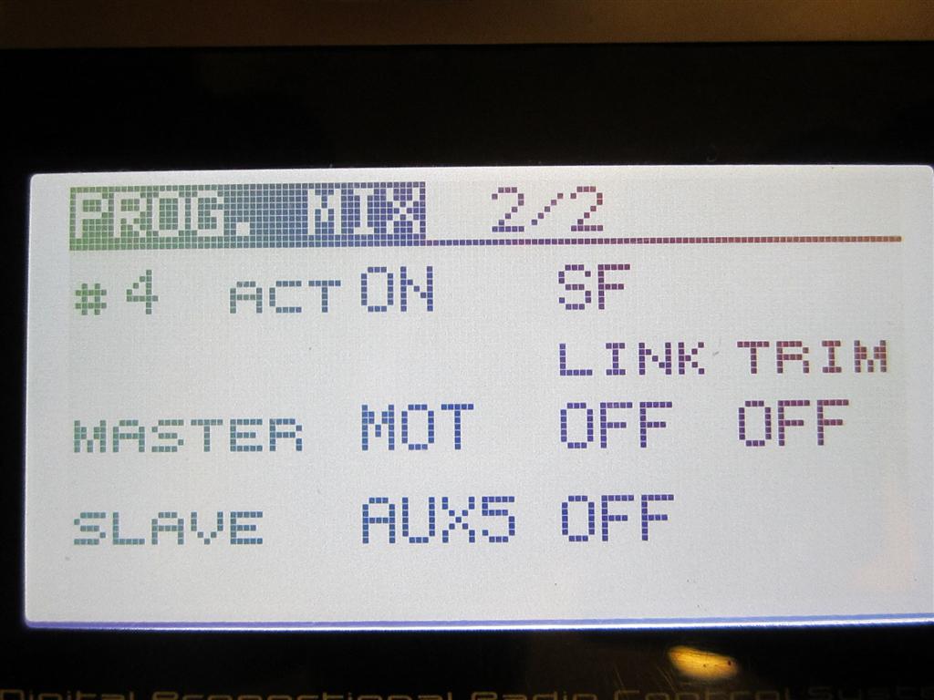

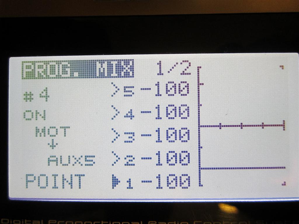

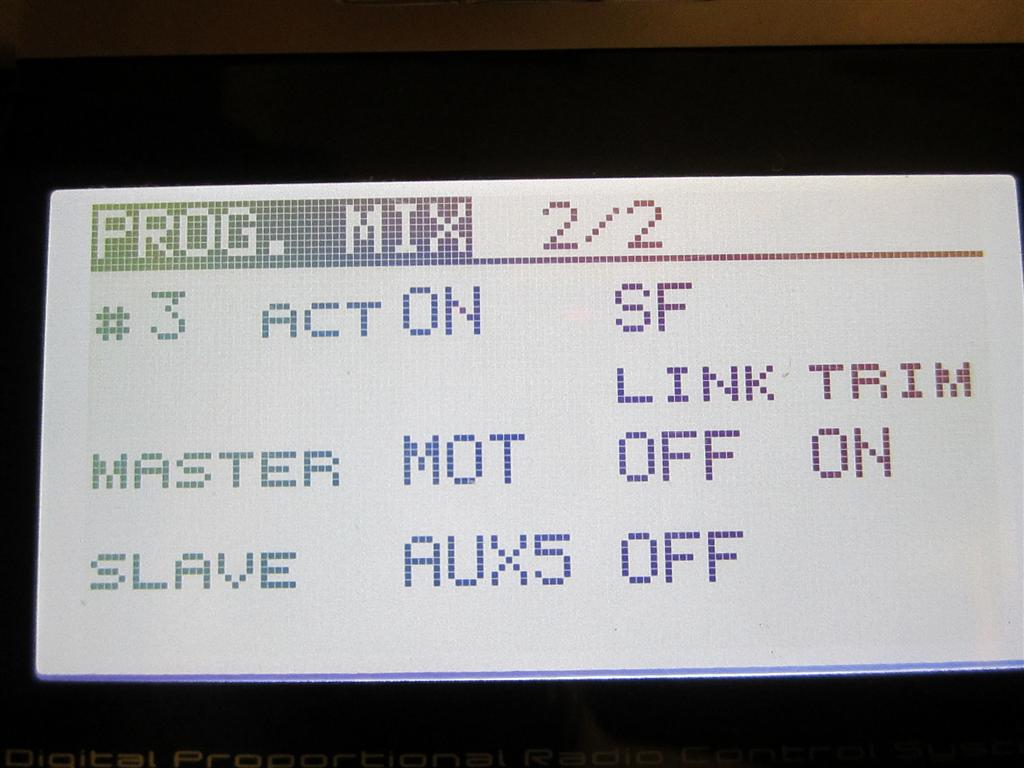

#1205696
Unos post más abajo hemos comentado sobre la programación para el diferencial de motores en Hidroaviones Bi-motores, de forma que el movimiento del avión en el agua se realice con los motores, eliminando el timón de agua. Al fin y al cabo, es un punto más de realismo en el avión.
Pues a petición de PierPaolo, que es el padre de la criatura, y después de varias pruebas al respecto, publicamos la solución del caso, para quien le pueda interesar.
Hemos programado la emisora de forma que parece que el asunto está resuelto. Y digo "parece" porque, aunque todo funciona como se quería, siempre habrá que probar el sistema sobre el terreno. O mejor dicho, "sobre el agua". Cuando lo haga, que espero sea la semana que viene si la meteo lo permite, lo comentaré.
Se trata de un hidroavión eléctrico. Ante todo, hay que conectar los 2 variadores en canales separados del receptor. En mi caso: motor dcho. al canal 3 e izdo. al canal 5. Deben funcionar al mismo tiempo, y asignados al stick J3 (el stick de gas habitual) y T3.
El corte de motor dcho. lo tengo en la palanca SF. En posts anteriores se detalla como se hace. Las mezclas necesarias para el corte del motor izdo. también las asigno a la misma palanca.
Y como mejor las imágenes que las palabras, a continuación las fotos de la programación. Las 2 primeras corresponden a la asignación de canales (FUNCTION) y las demás a las páginas 1/2 y 2/2 de cada una de las 4 mezclas realizadas en PROGRAM MIX
El resultado es que al dar stick J4 a la izda. aumenta de revoluciones el motor dcho. y baja el izdo., luego el avión gira a izquierdas. Y al contrario cuando se da a la derecha. Supongo que tendré que disminuir el giro del timón de dirección, pues en el aire los motores también harán ahora el giro, y habrá que tener cuidado con el sobre-giro.
En la primera prueba, y estando los sticks a cero, los motores funcionaban solos a bajas revoluciones, lo cual se corrigió tocando los valores de ambos canales en el menú LINK / SUB-TRIM.

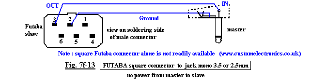

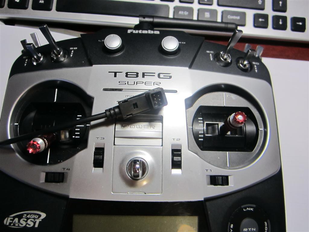

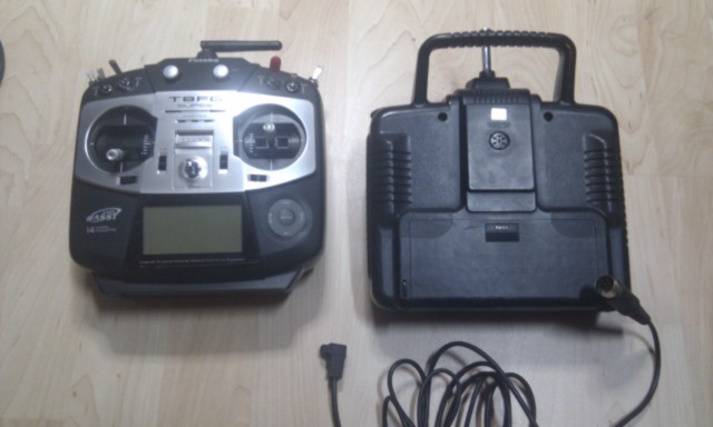

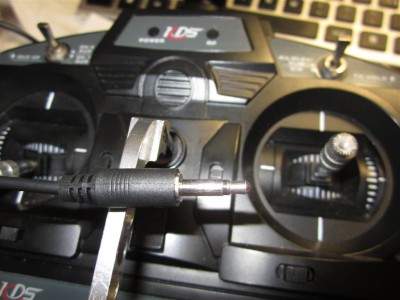

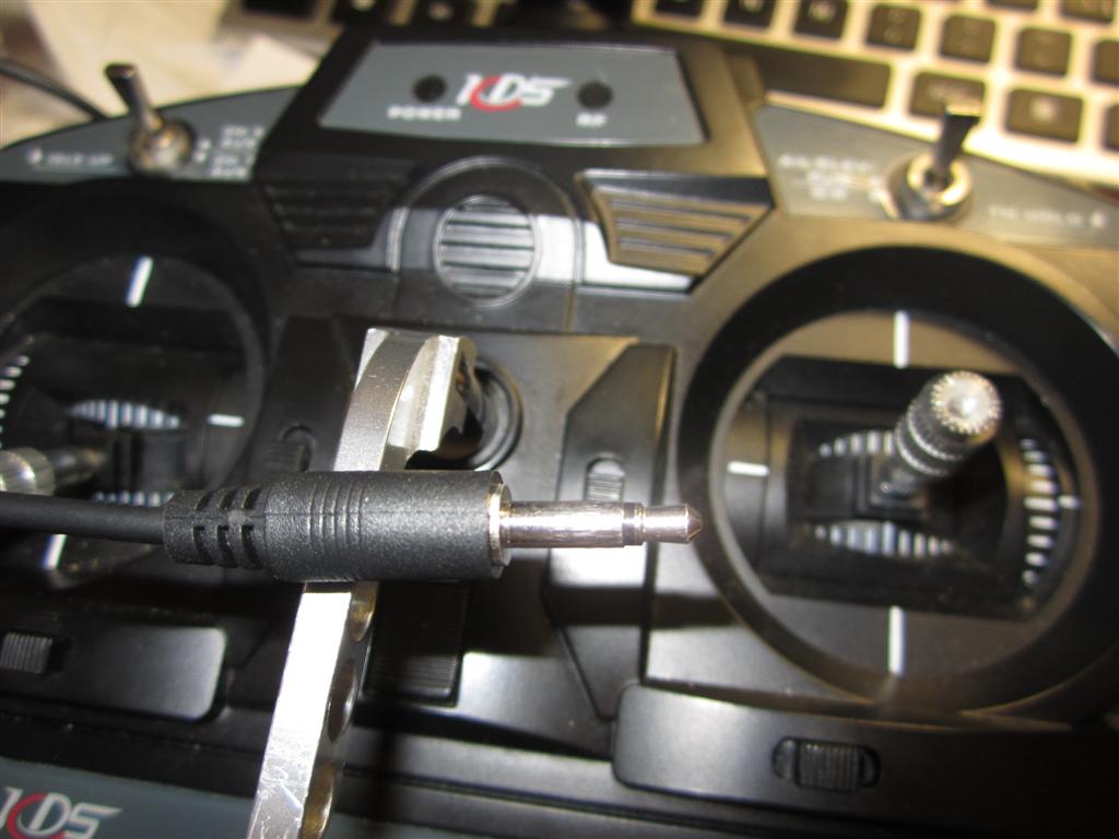

Bueno, pues yo vuelvo con una nueva cuestión: se trata de conectar nuestra emisora a otra normalita para la función Profesor -Alumno. Yo tengo un cable que utilizo con el simulador, con las conexiones que se ven en las fotografías: las de la Futaba con el conector típico Futaba, y la KDS con jack normal.
Siguiendo las instrucciones, he programado la Futaba en la función Menú SYS / TRAINER, y la KDS en PPM, pero esto no funciona. Posiblemente el problema es el cable, o que la conexión con ambas emisoras es imposible, pero querría que alguien me lo pudiera confirmar, para no seguir loco con las pruebas.
Ya sabéis que la Futaba va con batería de 7,2 v, y la KDS con 9,6 v (ambas con baterías Ni-Mh recargables, de nominal 1.2 v).
Es posible hacer esta función con estas emisoras, hace falta otro cable especial?
Gracias por anticipado.
Emisora Futaba T8 FG con su conector. El cable es el del simulador
Emisora KDS con su conector (jack)
Por Fran_Martos
#1207125
Yo la he conectado a una SkaySport en 35 quitando a la Sport la batería como me recomendaron y parece que funciona, otra cosa es que me esta costando programarla para que haga lo que yo quiero, pero funciona.
Por ask21
#1207126
Fran_Martos escribió:Yo la he conectado a una SkaySport en 35 quitando a la Sport la batería como me recomendaron y parece que funciona, otra cosa es que me esta costando programarla para que haga lo que yo quiero, pero funciona.
Pero qué tipo de conexión tiene la SkySport, y qué cable has utilizado? Puedes poner una foto del cable con las conexiones, por favor. Gracias.
Por Fran_Martos
#1207132
A ver, ahi va la foto.

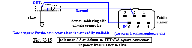

Por ask21
#1207137
Muchas gracias. No se ve bien el conector de la otra emisora, pero parece que es de los circulares y a la mia no le vale esa conexión.
He encontrado esto por ahí. A ver si alguien me puede confirmar si esto funcionaria, y los detalles de la programación.
EDITO: para decir que con estas conexiones el asunto está resuelto, y la conexión entre ambas emisoras funciona perfectamente como maestra-alumna.
Asignando la KDS como master
KDS master.gif (4.31 KiB) Visto 3387 veces
FUTABA como master
FUTABA master.gif (4.31 KiB) Visto 3387 veces
