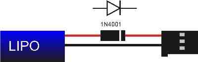

Dos o tres en serie? No doy para tanto, de electrónica controlo más bien nada...había visto este esquema...tengo que poner algo más? Me podrías explicar el esquema con 2/3 diodos (para lo que valen, lo mismo me da dos que tres) en plan para inútiles?
De todas formas yo tengo una FF7, no una 7C...eso afecta?

sobre TU grafico pues està incorrecto, porque el diodo solo te deja circular la corriente en un solo sentido por lo tanto imposible de cargar la lipo de esa manera, el que lo hizo sabe tanto de electronica como yo de manicomios.. :cry:
el diodo se suelda en un cable entre lipo y circuito y hay quien lo suelda directamente al circuito pero si un dia mas tarde pretendes usar baterias Eneloop o no sabes soldar bien mejor ni abras la emisora.
Los diodos NO SON OBLIGATORIOS, es mas por seguridad de la emisora y de la lipo, màs info aqui:
emisoras-receptores-servos-f25/poner-li ... 62107.html
Perdon perdon edito que no hay nada como ir al baño a pensar,
yo los llevo como el dibujo pero como cargo desde un cargador que carga solo con el equilibrado no me habia dado cuenta ademas al llevar dos conectores cargo por el otro :oops: :oops:
haber lo suyo es hacerte un cable para poner entre la bateria y la emisora y en ese "empalme" poner los diodos o si la bateria es de emisora llevara los dos conectores el de futaba y el otro,yo cargare con el otro ya que el de futaba esta ocupado con los diodos y al ir en un solo sentido no es posible la carga a traves del conector futaba
Efectivamente no son obligatorios pero vienen muy bien,yo en mi emisora llevo dos diodos,uno al positivo y otro al negativo por aquello de no poner dos seguidos,con la salvedad que el que va al negativo va en sentido inverso al del positivo, o sea la raya para la bateria y el triangulito para la emisora,lo que conseguimos son dos cosas fatigar menos el regulador de entrada y que la emisora pite antes ya que al llevar uno o dos diodos.llevamos un offset de 2X0.7v o sea 1.4V de diferencia entre lo que marca la emisora al voltaje real de la Lipo,vamos que marca 1.4v de menos

hay lipos que no llevan el cable de equilibrar, pero en tu caso que la cargas por ese enchufe entonces el primer esquema si que te vale. Pero no sabria decirte si por el cable de equilibrio se puede cargar a toda pastilla, eso lo pone en el manual de cada lipo.
en la tienda pides ese diodo o uno similar y por defecto dan 0.7V o aveces 0.8V.etc
