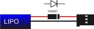

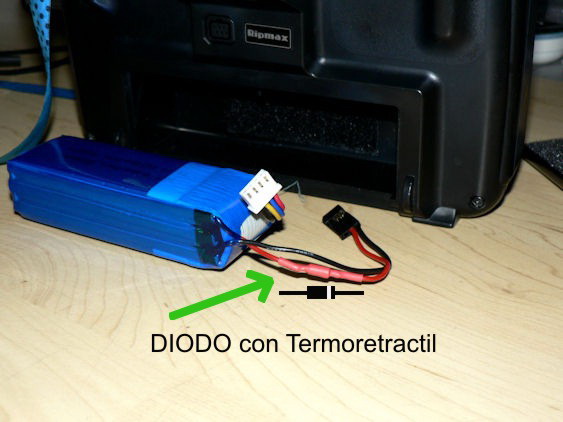

Me alegro de que estés conforme, estaban mal la placa del transmisor y también la del módulo, ten cuidado con el voltaje de las baterías, si le pones LiPo te aconsejo que le pongas en serie un diodo de la serie 1N4001 al 1N4007, es muy barato y fácil de conseguir en cualquier tienda de electrónica, para producir una caída de 0,7 a 1 Voltio en la entrada a la emisora, te adjunto unas fotos, en las que ve claramente la posición del diodo, si lo pones ten en cuenta que no podras cargar la batería por ese conector, el diodo solo conduce en un sentido, y por lo tanto solo permite la descarga de la batería, una solución es hacer un pequeño prolongador macho-hembra, y en él poner el diodo, así puedes desconectarle la bateria para cargarla.

La verdad es que Manuel tiene osciloscópio y mi pobre ff8 daba electroencefalograma plano,ahora,se sale de la pantalla,vamos,que se le puso la bilirubina a 100 :lol: Lo del diodo me parece una idea genial,pues la verdad es que de transmitir con 9´6 a transmitir con 11V,mejora el alcance notablemente,pero si la bateria baja de 9V ya hay riesgo de carallazo.Buene de todas formas a partir de ahora,haré como hice toda la vida,¡¡no encender el transmisor con la antena bajada!!.Saludos y gracias de nuevo.Manuel
